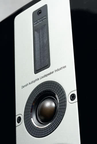

Układ dwuipółdrożny zostaje rozwinięty przez pomysł, który jest chyba najważniejszym znakiem rozpoznawczym Dali - zastosowania hybrydowego modułu wysokotonowego, składającego się z 28-mm jedwabnej kopułki i wstęgowego "superwysokotonowego". Zamiast jednego, takiego czy innego przetwornika wysokotonowego, stosowanego w większości konstrukcji, pojawiają się więc dwa różne, dzielące między siebie zakres wysokotonowy.
Jeżeli takie połączenie ma sens, to dlaczego jest tak rzadko spotykane? Oczywiście wszyscy konstruktorzy wiedzą, że kopułka ma swoje walory i ograniczenia, a wstążka swoje. Gdyby udało się połączyć ich zalety, a wyeliminować wady, powstałby przetwornik bliższy idealnemu.
Czy jednak sposobem na takie połączenie jest... podzielenie pasma między dwa przetworniki, nawet jeżeli uznamy, że kopułka jest bardziej predestynowana do przetwarzania "niższej góry”, a wstążka - "wyższej”?
Każdy podział pasma generuje kolejne problemy, których nie można uniknąć i które trzeba rozwiązywać, budując układy dwudrożne, dwuipółdrożne czy trójdrożne, ponieważ oczywistych ograniczeń pojedynczego przetwornika (a w układach większej mocy nawet dwóch przetworników) nie da się usunąć inaczej, niż poprzez rozwinięcie układu o kolejny, innego typu przetwornik.
Większość konstruktorów uznaje jednak, że różnego typu przetworniki wysokotonowe nie służą temu, aby je ze sobą łączyć, ale żeby między nimi wybierać, jako że zupełnie wystarczą do obsłużenia dedykowanego im zakresu, a ich ewentualne ograniczenia są mniej istotnie niż problemy, jakie powstaną przy próbie łączenia różnych typów. I raczej nie chodzi tutaj o problemy natury finansowej, ale akustycznej.
Z podobnego powodu tak rzadko widuje się układy czterodrożne z dwoma różnymi średniotonowymi - nawet wśród referencyjnych kolumn renomowanych firm dominują układy trójdrożne. Problem z parą wysokotonowych jest z jednej strony najmniejszy, z drugiej - najpoważniejszy.
Podział ma mieć miejsce przy bardzo wysokich częstotliwościach (kilkanaście kHz) i można uznać, że czułość ucha w tym zakresie na ewentualne zniekształcenia, jakie wniesie podział, jest na tyle mała, że można je zignorować... Ale sama idea cyzelowania dźwięku za pomocą dwóch przetworników byłaby sprzeczna z takim założeniem.
Problem jest potencjalnie poważny dlatego, że wysokie częstotliwości to krótkie fale, przy których pod mniejszymi kątami pojawiają się przesunięcia fazowe między rozsuniętymi na określoną odległość przetwornikami i wynikające stąd nierównomierności wypadkowej charakterystyki przetwarzania.
Łącząc dwa różne wysokotonowe, można więc trochę zyskać albo dużo stracić... Żeby bilans był dodatni, trzeba sprawę przeprowadzić perfekcyjnie, czyli idealnie zgrać filtrowanie, zarówno w dziedzinie amplitudy, jak i fazy. Konstruktorzy Dali bawią się tym od lat, więc można się spodziewać, że wychodzą na swoje i brzmienie jest po prostu lepsze, niż byłoby z samej kopułki lub samej wstążki.

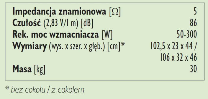

Moc wzmacniacza [W] 50-300
Wymiary [cm] 102,5 x 23 x 44 / 106 x 32 x 4
Rodzaj głośników W
Efektywność [dB] 86
Impedancja (Ω) 5

Parametry podawane przez Dali są bardzo kompletne (jak na standard, którym posługują się producenci kolumn). Chcąc przedstawiać jeszcze więcej, musieliby już posunąć się do prezentowania charakterystyk, co kiedyś nawet było praktykowane... Nic straconego, kto ma przed sobą "Audio", zobaczy i charakterystyki, zmierzone w tych samych warunkach, a więc porównywalne. Możemy też zweryfikować niektóre inne dane producenta, mające związek z mierzonymi charakterystykami.

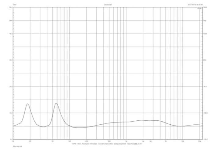

Chyba po raz pierwszy, a na pewno jest to rzadki przypadek, spotykam się z zadeklarowaniem 5-omowej impedancji znamionowej. To zaskakujące nie dlatego, że wartość jest nieprawdopodobna, ale że do przedstawienia impedancji znamionowej używa się zwykle wartości 4, 8 ewentualnie 6 omów, bardzo rzadko innych, i wybiera się spośród nich taką, która spełnia warunek normy: "wartość impedancji w minimum powyżej rezonansu nie może być niższa o więcej niż o 20% od impedancji znamionowej".
W każdym razie tak powinno być, a praktyka jest jeszcze inna, bo wielu producentów bez żenady deklaruje jako 8-omowe konstrukcje, które mają minima o wartości nawet poniżej 3 omów! Jako takie nie spełniają one nawet wymagań dla konstrukcji znamionowo 4-omowej, ale gdyby je przedstawiać jako 3-omowe, to klienci wialiby, gdzie pieprz rośnie... Czyli do tych producentów, którzy piszą 8 omów. Nie trzeba więc wiać daleko, pieprz rośnie dookoła.
Wprowadzenie 5-omowej impedancji znamionowej sugeruje, że Dali chciało bardzo dokładnie odnieść się do prawdziwej sytuacji, że zgodnie z normą nie powinno deklarować ani 8, ani nawet 6 omów, ale miało prawo do "odrobiny więcej" niż 4 omy. Sprawdzamy na charakterystyce - minimum w okolicach 150 Hz ma wartość 4,5 oma. Faktycznie, podchodząc do tego stuprocentowo rzetelnie, jedyną "dostępną" liczbą całkowitą jest właśnie 5 omów, różnica względem 6 omów byłaby już zbyt duża w stosunku do normy, bo 25-procentowa...
Świętsi od papieża. Ponadto charakterystyka impedancji wykazuje bardzo niewielką zmienność, co wraz z "niekrytycznymi" minimami i w sumie bezpieczną impedancją znamionową pozwala uznać, że Epicony 6 nie stawiają przed wzmacniaczem poważnych wyzwań. Czułość jest umiarkowana, ale i tak trochę wyższa niż w Dynaudio - 86 dB. Charakterystyka przetwarzania, zmierzona na osi głównej, trzyma się w polu +/3 dB, według naszych pomiarów od 38 Hz, według danych producenta od 35 Hz, ale spadek -6 dB względem poziomu średniego pojawia się właśnie przy 35 Hz.

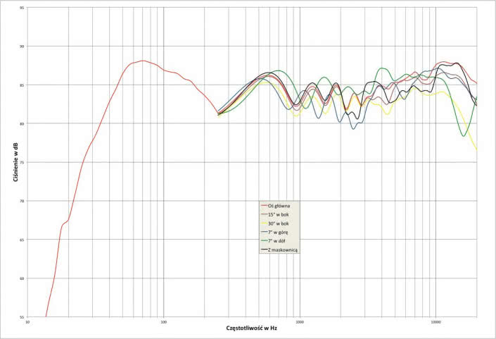

W zakresie średnio-wysokotonowym widać szereg drobnych nierównomierności, bez poważniejszych zapadłości i wyskoków, charakterystyki zmierzone na różnych osiach leżą generalnie blisko siebie, warto jednak zwrócić uwagę, że pod kątem +7 st. (gdy usiądziemy wyżej), okolice 2-3 kHz będą lekko osłabione (podział między nisko-średniotonowym a kopułką wysokotonową), co jednak może zostać odebrane nawet pozytywnie, łagodząc brzmienie.
Dołek przy 15 kHz pojawia się pod kątem -7 st. (w dół), dokładnie przy podawanej przez Dali częstotliwości podziału między kopułką a wstęgą - to efekt przesunięć fazowych między nimi, których nie sposób uniknąć (przy tak krótkich falach i rozsunięciu przetworników) w jakimś kierunku, jeżeli na innym - czyli na wybranej osi głównej, na której ma się znaleźć słuchacz - charakterystyka ma biec poprawnie. A tutaj poprawnie biegnie nie tylko na osi 0O, ale też +7 st., również pod kątem 15O w płaszczyźnie poziomej jest dobrze, chociaż pod kątem 30O widać już spadek, więc wstążka nie załatwiła idealnego rozpraszania w najwyższej oktawie.
