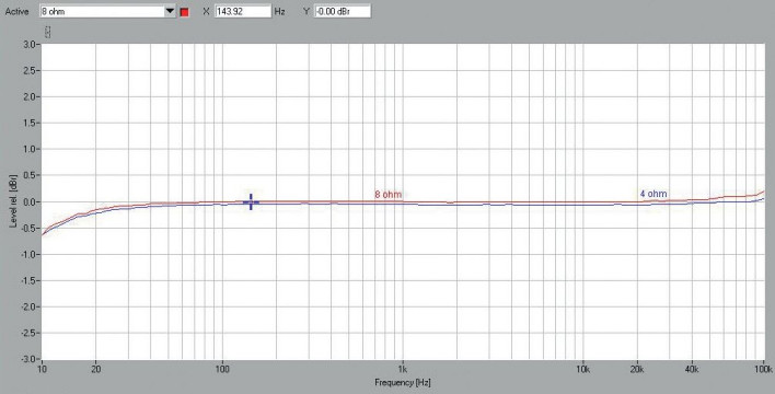

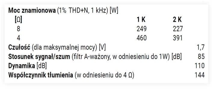

Bezproblemowe, do każdych kolumn. Wysoka moc wyjściowa z dużym wzrostem na 4 Ω (2 x 227 W/8 Ω, 2 x 391 W/4 Ω), umiarkowany szum (-85 dB), niskie THD, wysoki współczynnik tłumienia (144), wzorowe charakterystyki częstotliwościowe.

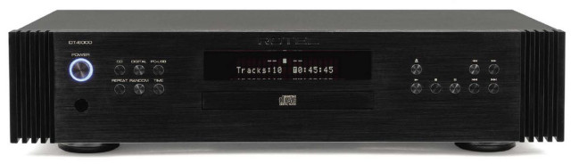

Rotel od dawna potrafi konstruować odtwarzacze CD i wciąż wykazuje na tym polu sporą aktywność. Podczas gdy inni producenci coraz mocniej skręcają na ścieżkę strumieniową, Rotel trzyma się srebrnego krążka, jakby w przekonaniu, że nawet jeżeli minął czas jego świetności, to nie do końca, i wciąż pozostawia pole do popisu, a może znowu wróci – tak jak w przypadku płyty winylowej.
Rotela DT-6000 możemy uznać za nowoczesny odtwarzacz CD, ale Rotel woli określić go jako DAC Transport, podkreślając w ten sposób pewną odmienność od klasycznych cedeków, która zresztą stała się już normą – do obróbki i przetwarzania na sygnał analogowy przyjmowane są również sygnały cyfrowe z zewnątrz.

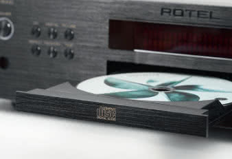

Tak jak dawniej, Rotel DT-6000 kręci wyłącznie płytami CD, szuflada ma typową formę i razem z wyświetlaczem została zamontowana centralnie. Uwagę zwraca jednak niskie osadzenie mechanizmu, co wymagało przygotowania miejsca – przetłoczenia dolnej ścianki. Przyciski po prawej stronie służą do jego obsługi, jest nie tylko przeskakiwanie, ale także szybkie "przewijanie".
Przyciskami po lewej stronie wybieramy dodatkowe wejścia, są tu także dodatkowe funkcje typowe dla CD, takie jak powtarzanie czy odtwarzanie nagrań w losowej kolejności.

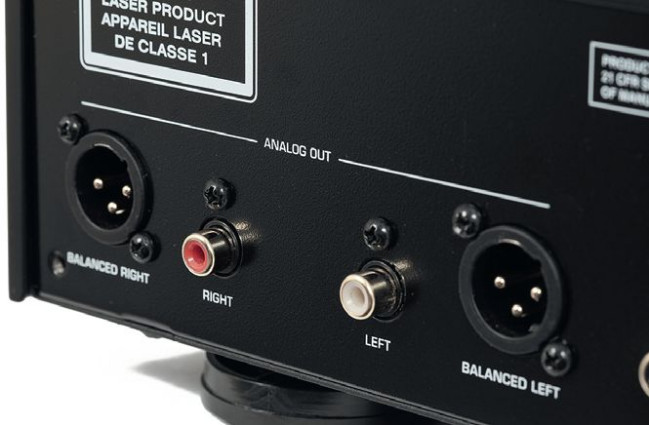

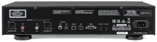

Wyjścia analogowe są w dwóch standardach – RCA oraz XLR – na żadnych nie można regulować głośności, ale to uwaga na marginesie, zawsze lepsze efekty przynosi regulacja "na zewnątrz", w tym przypadku zwykle będzie to integra Rotel RA-6000.
Czytaj również: Czy wejścia XLR oznaczają, że urządzenie jest zbalansowane?

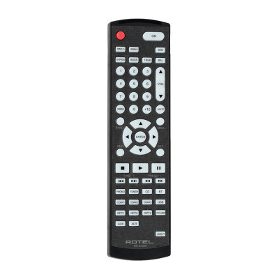

Pilot odtwarzacza jest nieco skromniejszy niż wzmacniacza, ale i tutaj dzieje się więcej niż zwykle, z powodu obsługi wejść cyfrowych.

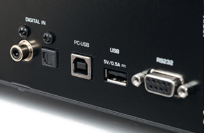

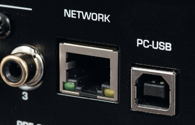

Gniazda cyfrowe w odtwarzaczach CD nie są niczym nadzwyczajnym, ale w pierwszym rzędzie są to wyjścia służące głównie do podłączenia lepszego (niż wbudowany) przetwornika C/A. Takich wyjść Rotel DT-6000 jednak w ogóle nie ma...
Dlaczego? Bo ma na pokładzie tak wysokiej klasy przetwornik C/A, że choćby umożliwienie wysłania sygnału do teoretycznie jeszcze lepszego to już zawracanie głowy. Wszystkie trzy złącza cyfrowe (Toslink, S/PDIF i USB) to wejścia, aby potencjał tego przetwornika w pełni wykorzystać. Dlatego "DAC Transport".
Wejścia optyczne i współosiowe przyjmują sygnały PCM 24/192 kHz, USB jest (jak niemal zawsze) liderem, tym razem wyraźnym; tutaj maksymalne parametry to DSD256 i PCM 32 bit/384 kHz.
Czytaj również: Jakie są podstawowe typy wzmacniaczy cyfrowych?
Jak na odtwarzacz, dużo tutaj gniazd… chociaż w ogóle nie ma wyjść cyfrowych.
Kolejną opcją są sygnały MQA, chociaż aby odtwarzacz je "zrozumiał", należy wybrać z menu specjalną funkcję oraz zgodzić się na pewien kompromis – w takim ustawieniu rozdzielczość sekcji PCM zostanie ograniczona do 24 bitów.
  • Certyfikat Roon
Rotel DT-6000 ma też certyfikat Roon. Tę platformę kojarzymy przede wszystkim z pracą w sieci, ale od jakiegoś czasu Roon certyfikuje także same przetworniki C/A – i z taką sytuacją mamy tutaj do czynienia. Wciąż niezbędna jest oczywiście cała "infrastruktura" Roon (a więc serwer), bo sam odtwarzacz jest ostatnim ogniwem na drodze sygnału.
Jest jeszcze drugie złącze USB (w formule USB-A) przeznaczone do czynności serwisowych i aktualizacji oprogramowania. Gniazdo RS232 służy do sterowania, jest także złącze wyzwalacza. Do listy ewidentnych zalet dopisuję cichą i szybką (jak na współczesne standardy) pracę mechanizmu CD.
Czytaj również: Jak dzielimy wzmacniacze ze względu na technikę wzmacniania sygnałów?
Wszystkie gniazda cyfrowe są wejściami, zapraszając do wykorzystania doskonałego przetwornika C/A.

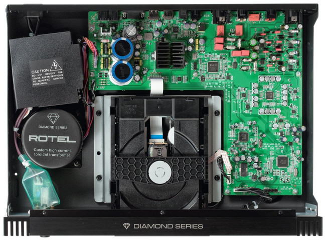

We wnętrzu dobre wrażenie robi zarówno konstrukcja mechaniczna, jak i elektroniczna. Napęd CD został przykręcony do dodatkowej, sztywnej ramy. Wszystkie układy, z wyjątkiem części zasilacza oraz drobnych podzespołów przy przedniej ściance, zostały wlutowane na jedną dużą płytkę drukowaną.
Zasilanie jest liniowe, oparte na ekranowanym transformatorze toroidalnym, z rozbudowanymi stopniami stabilizacji napięcia. Sekcja cyfrowa obejmuje zarówno sterowanie napędem, konwersję C/A, jak i obsługę wejść.
Tutaj wciąż świetnie spisują się scalaki XMOS, natomiast przetwornik C/A to jeden z najnowszych i prestiżowych układów – ESS Technology ES9028PRO o imponującej dynamice 129 dB, i to w trybie ośmiokanałowym, a po ustawieniu w tryb monofoniczny nawet 135 dB.
Czytaj również: Jakie są podstawowe typy tranzystorów, ich charakterystyka i zastosowanie?
Gniazda XLR nie zawsze mają związek ze zbalansowanym układem wewnętrznym, ale w DT-6000 zaczyna się on już od sekcji cyfrowej.
Do osiągnięcia takiego rezultatu w urządzeniu stereofonicznym potrzebne byłyby jednak dwie kości, a w DT-6000 widzimy jedną. W zamian Rotel wykorzystał "wielokanałowość" tego układu do przygotowania sygnałów zbalansowanych.
Próżno też szukać muzyki w formacie, którego sam ES9028PRO nie mógłby rozpracować; radzi sobie z sygnałami PCM 32 bit/768 kHz oraz DSD1024, jednak i w tym zakresie pełne możliwości nie zostały wykorzystane z powodu innych ograniczeń sekcji cyfrowej.
Dalszą obróbką zajmują się scalone wzmacniacze operacyjne Texas Instruments OPA1641, z cenionej serii Sound- -Plus. W sekcji analogowej widać solidne elementy bierne, m.in. kondensatory Nichicon ES Muse.
Czytaj również: Co to jest konstrukcja dual-mono, jakie są jej wady i zalety?
 Wszystkie układy audio ulokowano na jednej dużej płytce drukowanej, zmieściła się na niej również część zasilacza.

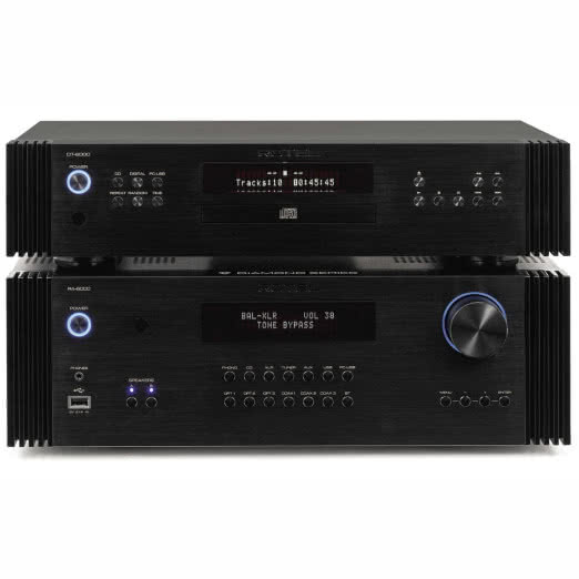

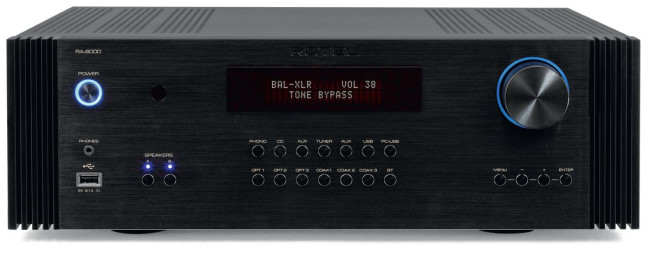

Wzmacniacz Rotel RA-6000

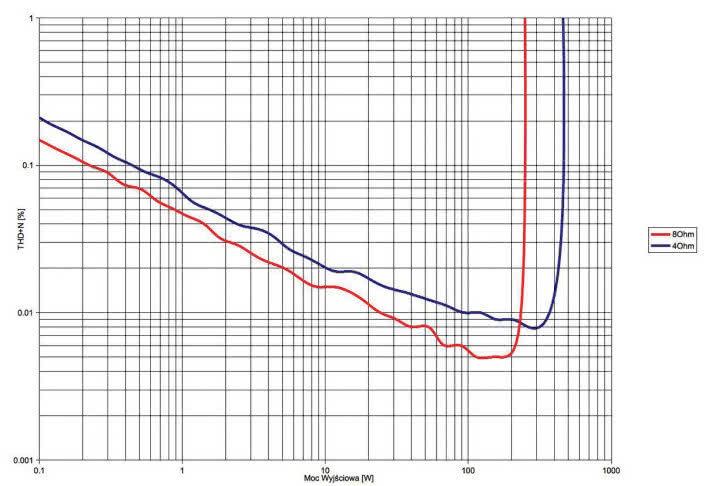

Wzmacniacze zintegrowane Rotela należą do największych i najmocniejszych w swoich klasach cenowych. Mają swój styl, widoczny z zewnątrz, ale też konsekwentną konstrukcję wewnętrzną.
Fundamentem są liniowe zasilacze i końcówki mocy w klasie AB. Ucieszy to wielu audiofilów, którzy wciąż nie mają zaufania (albo złe doświadczenia) z układami impulsowymi.
  • Obsługa

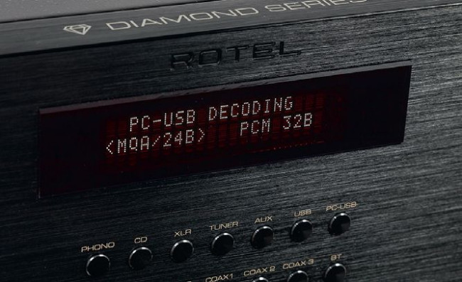

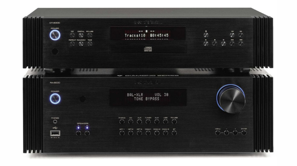

Rotel wybiera z nowoczesności i klasyki to, co najlepsze. Jest wyświetlacz (choć matryca bardzo prosta – punktowa) i mikroprocesorowy sposób wywoływania większości funkcji, w tym regulacji głośności (pokrętło jest jedynie manipulatorem).
Czytaj również: Co lepsze - wzmacniacz zintegrowany czy dzielony?
Charakterystyczny dla rotelowego stylu jest selektor wejść, złożony aż z czternastu przycisków; każdy odpowiada za jedno źródło, w tej bogatej puli są zarówno analogowe jak i cyfrowe, a nawet sekcja Bluetooth. Dwa przyciski służą do przełączania wyjść głośnikowych, a cztery kolejne - do nawigacji po menu.
Jest ono stosunkowo proste, zawiera m.in. regulację barwy, tryby wejść (z regulacją głośności lub bez) i działanie systemu oszczędzania energii. Uwzględnia dwa warianty pracy wejścia USB-DAC; jeden z nich jest wyraźnie nastawiony na uzyskanie jak najlepszych parametrów dla standardu PCM (32 bit/384 kHz), drugi pozwala na podanie sygnałów MQA oraz DSD256 (PCM jest wówczas ograniczone do 24/384 – to i tak bardzo dużo). Tak samo jest w odtwarzaczu Rotela DT-6000. Wejście USB- -DAC ma również certyfikat Roon.
Czytaj również: Co lepsze - DIN czy RCA?
Sterownik integry obsługuje zaawansowane funkcje RA-6000 i tylko podstawowe odtwarzacza – ale ten drugi ma swój własny.

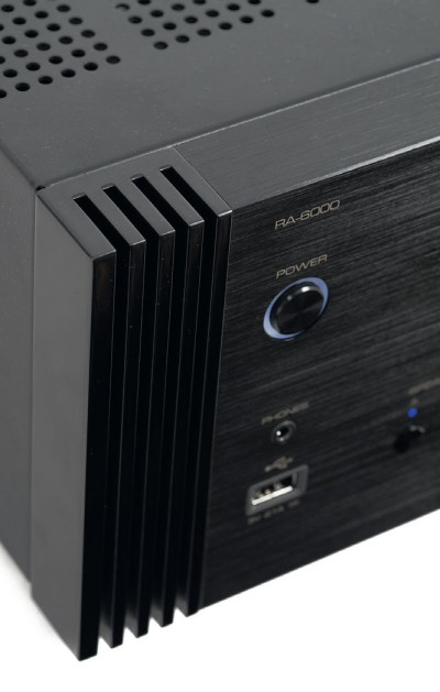

Na froncie zainstalowano wyjście słuchawkowe oraz gniazdo USB dla odtwarzaczy Apple (iPod, iPhone, iPad), chociaż w dobie transmisji bezprzewodowej nie jest to już wielka atrakcja. Również tylna ścianka przywołuje rozwiązania typowe dla Rotela, a nawet sugeruje, że Rotel RA-6000 ma dużo wspólnego z modelem RA-1592 mkII.

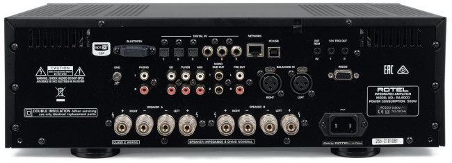

Tylny panel zaaranżowano na trzech poziomach. Najniższy zajmują solidne terminale głośnikowe, jednak zastanawia, a nawet niepokoi napis "Speaker Impedance 8 Ohm Nominal".
Mamy przyjąć do wiadomości, że dopuszczalne jest podłączanie tylko kolumn 8-omowych? To naprawdę nonsens, bowiem większość jest 4-omowa i na szczęście RA-6000 doskonale sobie z nimi radzi, co z kolei sugeruje specyfikacja wzmacniacza i definitywnie potwierdzają nasze pomiary.
Czytaj również: Co oznacza Single Ended?
Miks klasyki i nowoczesności, ale bez ekstrawagancji, czyli bez odtwarzacza sieciowego.
Na środkowym poziomie znajdują się złącza analogowe; wśród nich trzy wejścia liniowe RCA oraz jedno XLR (chociaż nie jest to konstrukcja w pełni zbalansowana), a także gramofonowe (wkładki MM) – oczywiście RCA.
Są też wyjścia (z regulowanym poziomem) – para stereofoniczna (dla zewnętrznych końcówek mocy) oraz dwa monofoniczne (dla subwooferów). Najwięcej dzieje się na najwyższym poziomie, bowiem RA-6000 ma aż siedem wejść cyfrowych: trzy optyczne, trzy współosiowe oraz jedno USB-DAC (opisane jako PC-USB).

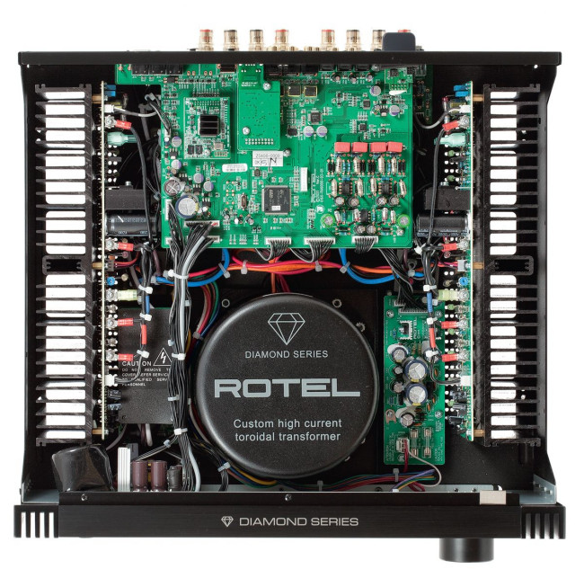

Architektura wewnętrzna znowu przypomina RA-1592 – ustawienie bloków końcówek mocy przy bocznych ściankach, liniowy zasilacz i ulokowaną z tyłu sekcję cyfrową; ta ostatnia jest jednak opracowana specjalnie dla RA-6000. Sygnały z wejścia USB-B obsługuje układ XMOS z dużym radiatorem.
Czytaj również: Jakie funkcje pełni końcówka mocy?
Wejście PC-USB (USB-DAC) przyjmie niemal wszystkie popularne typy sygnałów, jest też zgodne z platformą Roon.

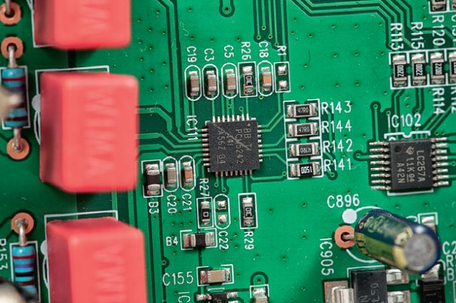

Przetwornik cyfrowo-analogowy to Texas Instruments PCM5242, nie najnowszy już, choć obsługujący PCM 32 bit/384 kHz, o dynamice 114 dB. Odtwarzacz DT-6000, z lepszym układem C/A, ma tutaj przewagę, do czego można podejść z pełnym zrozumieniem. Ostatecznie wzmacniacz to przede wszystkim... wzmacniacz, a przetwarzanie sygnału z cyfry na analog jest dodatkowym zadaniem.
Natomiast dla nowoczesnego odtwarzacza, nawet CD, kompleksowa obsługa sygnałów cyfrowych, podanych z zewnątrz, jest świadectwem jego klasy. Układ zasilający to duży, ekranowany transformator toroidalny – tutaj Rotel się postarał, dodając elegancką puszeczkę z diamencikiem i napisem "Diamond Series".

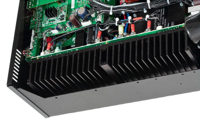

Końcówki mocy zajmują dwa duże radiatory (oczywiście rozdzielone między kanały), na których widać ulubione przez Rotela (i nie tylko przez niego) tranzystory Sankena – aż 12 sztuk stronę.

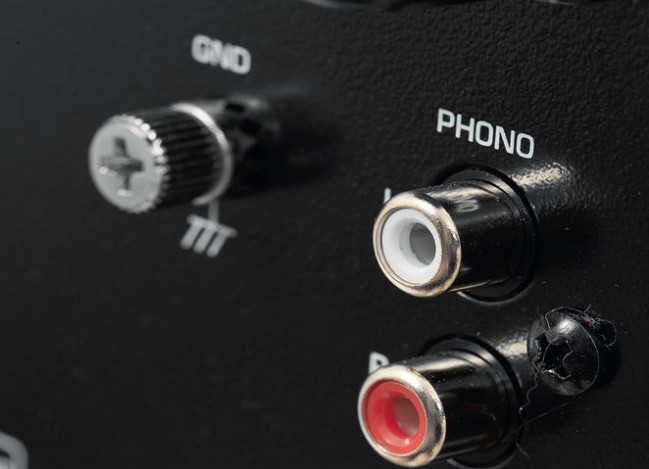

Nie tylko "Runy" są znakiem naszych czasów, ale także wejście gramofonowe.

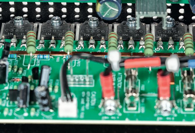

Rotel trwa przy klasycznych końcówkach w klasie AB, wykorzystując tranzystory Sankena.

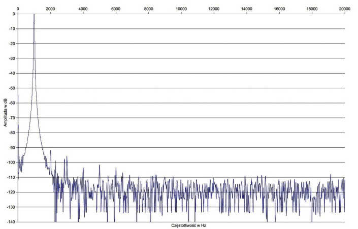

Przetwornik cyfrowo-analogowy nie jest tak wybitny, jak w DT-6000, ale to wciąż solidny, 32-bitowy układ Texas Instruments PCM5242.

Obsługa wzmacniacza nie jest skomplikowana, najważniejsze ustawienia w menu dotyczą wejścia cyfrowego.

Sam wzmacniacz też przyjmuje sygnały cyfrowe... chociaż jego sekcja cyfrowa nie jest tak zaawansowana, ale i tak gra świetnie, zwłaszcza z dobrego źródła analogowego, jakim ostatecznie w naszym teście był... DT- 6000 – bo przecież wysyłał do RA-6000 sygnał analogowy.
Niektórym trudno będzie się w tym połapać, ale kto chce budować wysokiej klasy systemy hi-fi, musi słuchać i czytać... ze zrozumieniem. Kogo to męczy, może kupić głośnik Bluetooth, a nawet podłączyć do niego gramofon.

Firmowa specyfikacja zapowiada 2 x 200 W i 2 x 350 W, co jest już bardzo obiecujące i w zupełności wystarczające, a w rzeczywistości jest jeszcze lepiej. I taka różnica na pewno nie jest zasługą tylko tego egzemplarza.
Przy jednym wysterowanym kanale moc wynosi 249 W przy 8 Ω i aż 460 W przy 4 Ω. W trybie stereo moc (w każdym kanale) redukuje ograniczona wydajność zasilacza (o ile nie jest to urządzenie dual-mono), ale ten spisuje się całkiem dobrze, skoro zapewnia 2 x 227 W przy 8 Ω i 2 x 391 W przy 8 Ω.
Czułość jest niska, do maksymalnego wysterowania potrzebne będzie napięcie aż 1,7 V, jednak poradzi sobie z tym każde nowoczesne urządzenie źródłowe, a nienowoczesnemu przyjdzie z pomocą bardzo wysoka moc wyjściowa; trzeba będzie tylko dalej odkręcić gałkę głośności. Poziom szumów nie jest rekordowo niski, ale też nie ma się czego wstydzić – 85 dB to dobry wynik, a dzięki wysokiej mocy dynamika sięga aż 110 dB.
Charakterystyki częstotliwościowe (rys. 1) są doskonałe, zresztą jak zwykle u Rotela: przy 10 Hz spadek wynosi tylko -0,6 dB, a przy górnej granicy naszego pomiaru, a więc przy 100 kHz (daleko powyżej pasma akustycznego) odchyłka od liniowości jest jeszcze mniejsza, +0,15 dB.
Spektrum harmonicznych (rys. 2) jest czyste; żadna "szpilka" nie przebija pułapu -90 dB. Niskie zniekształcenia odczytamy także z rys. 3.; THD+N poniżej 0,1% jest dostępne powyżej mocy wyjściowej 0,2 W dla 8 Ω oraz 0,4 W w przypadku 4 Ω.
