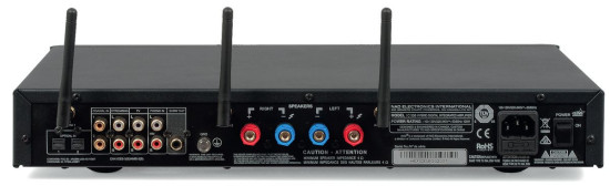

Już samo jego uruchomienie (o ile chcemy korzystać ze wszystkich możliwości) przebiega nieco inaczej niż zwykle. Oprócz podłączenia kabla zasilającego i kolumn, wkręcamy trzy antenki do połączenia bezprzewodowego. NAD C338 jest wyposażony zarówno w moduł Bluetooth (z aptX), jak i Wi-Fi (obsługują go dwie anteny).

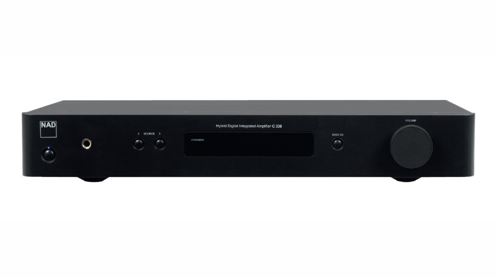

Chyba że ktoś się pomyli; w końcu NAD C338 wygląda jak klasyczny wzmacniacz stereo. Nawet wyświetlacz tego nie zmienia, występuje w towarzystwie pojedynczego pokrętła, prostego przełącznika źródeł i przycisku Bass EQ.

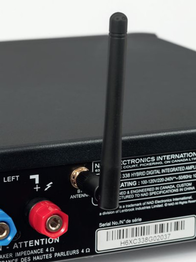

To jedna z trzech anten – odpowiada za system Bluetooth, pozostałe dwie zajmują się komunikacją Wi-Fi.
To jedna z trzech anten - odpowiada za system Bluetooth, pozostałe dwie zajmują się komunikacją Wi-Fi.

Przygotowano dwa analogowe wejścia liniowe, a także wejście na gramofon (MM). Moduł streamera wymusza oczywiście obecność przetwornika C/A, są więc też cyfrowe wejścia - dwa Toslink i dwa S/PDIF. Brak USB (do podłączenia komputera jako źródła) można wobec takiego arsenału wybaczyć, chociaż gdyby było... byłoby jeszcze lepiej.

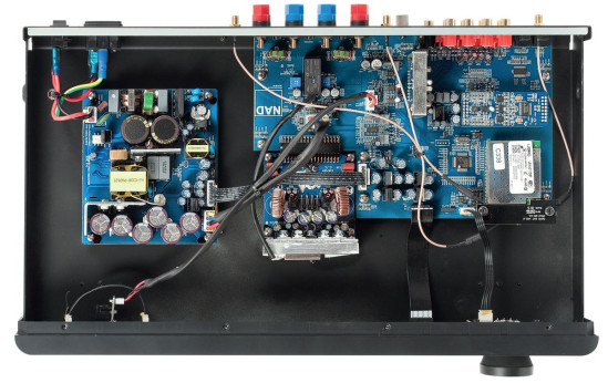

Wnętrze obudowy zostało zaprojektowane bardzo starannie, układy są uporządkowane, platforma sugeruje możliwości rozbudowy lub modyfi kacji, sporą część obwodów zmontowano na mniejszych płytkach. Kość przetwornika DAC to nie najnowszy już, ale wciąż ceniony Burr Brown PCM1796 (24/192).
Zdalne sterowanie może odbywać się przez aplikację mobilną, jest też klasyczny pilot - działa zupełnie niezależnie od sieciowo-smartfonowych humorów, zawsze błyskawicznie i pewnie.

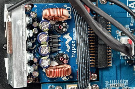

NAD dość długo rozwijał i wykorzystywał własną architekturę impulsowych końcówek mocy, ale do trójki nowych wzmacniaczy z gamy Classic wybrał układy UCD, jednego z największych specjalistów w tej dziedzinie - holenderskiej firmy Hypex.

C338 to nowoczesna konstrukcja impulsowa, "zapakowana" w tym przypadku w obudowę bardzo niską, ale o szerokości klasycznych komponentów Hi-Fi.

Cechą wspólną nowych wzmacniaczy NAD-a są impulsowe moduły końcówek mocy, dostarczone przez holenderskiego Hypexa. Moduł UCD włączono w główną płytkę za pomocą szerokiej zwory.

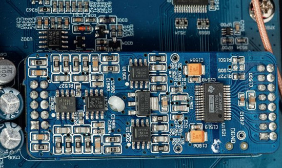

Przetwornik C/A to moduł włożony w główną płytę, – scalak, ceniony układ Burr Brown PCM1796. Sekcję cyfrową rozbudowano też o moduły komunikacji sieciowej i procesory funkcji strumieniowych.

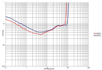

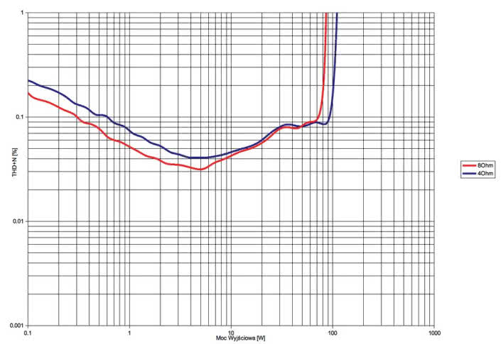

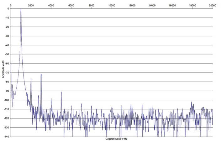

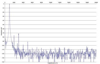

Dość wysoka jest trzecia harmoniczna (-71 dB) nieco niżej (-76 dB) widać jeszcze drugą, pozostałe nie przekraczają już granicy -90 dB (rys. 2). Wykres na rys. 3. ma korzystny przebieg, THD+N poniżej 0,1 % dostępne są już od niskich wartości mocy wyjściowej (- 0,3 W przy 8 omach i 0,6 W przy 4 omach), i do przesterowania zniekształcenia utrzymują się w takich granicach (poniżej 0,1 %).
