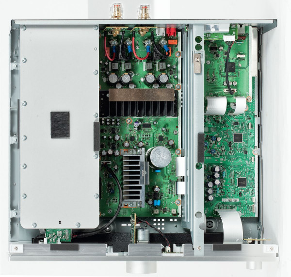

Technics SU-G700 - wnętrze
Wnętrze wzmacniacza zostało zaprojektowanie z japońską starannością i dbałością o szczegóły, z niewielkim udziałem połączeń przewodami. Trzy pionowe przegrody dzielą obudowę, izolując wrażliwe układy.

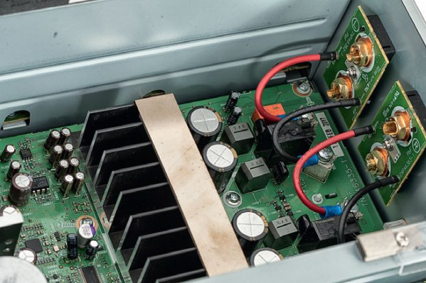

Centralną sekcję zajmują końcówki mocy, układy impulsowe mają bardzo wysoką sprawność, nie ma więc dużego radiatora, ale są dwa mniejsze moduły z przyklejonymi na wierzchu paskami tłumiącymi.
W prawej komorze widać układy wejść, tutaj najciekawszy wydaje się przetwornik analogowo-cyfrowy Texas Instruments PCM1804 – dwukanałowy scalak pracujący w trybie PCM 24 bit/192 kHz, jego teoretyczna dynamika sięga 112 dB.
Chociaż można byłoby się pokusić o przeniesienie do sekcji cyfrowej również "surowych" sygnałów gramofonowych (tak robi np. Devialet), to Technics przygotował klasyczny układ przedwzmacniacza korekcyjnego ze scalonymi wzmacniaczami operacyjnymi; dopiero po uzyskaniu sygnałów liniowych są one zmieniane na cyfrowe. Ostatnią komorę zajmuje impulsowy zasilacz.

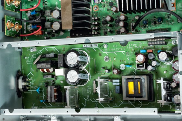

Wnętrze zostało podzielone na trzy czytelne sekcje: zasilającą, końcówek mocy oraz przedwzmacniacza.

Technics zaprojektował też własny impulsowy tor zasilający z rozbudowaną fi ltracją napięcia wejściowego i wyjściowego.

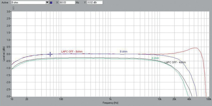

Technics stara się ujarzmić inne problemy wzmacniacza impulsowego, stosując aktywny system korygujący LAPC. Przyjrzyjmy się jego działaniu w rozszerzonym zestawie pomiarów na rys. 1., gdzie umieściliśmy aż cztery charakterystyki.
Czerwona dla 8 Ω, bez LAPC, pokazuje lekkie podbicie w zakresie najwyższych częstotliwości (+0,5 dB przy ok. 55 kHz) i spadek -3 dB przy ok. 90 kHz. LAPC powoduje wcześniejsze opadanie charakterystyki, przesuwając punkt -3 dB do ok. 60 kHz (niebieska).
Przy 4 Ω, nawet bez LAPC (czarna) nie widać żadnych anomalii, chociaż spadek -3 dB jest już przy 44 kHz, więc włączenie układu nie daje korzyści, a przesuwa -3 dB do 37 kHz (zielona).

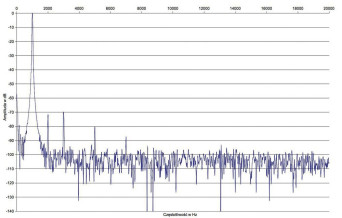

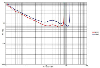

LAPC nie przynosi więc oczekiwanej poprawy, bo charakterystyki wyjściowe są już dostatecznie dobre, a nawet bardzo dobre jak na wzmacniacz impulsowy. Trzecia jest najsilniejszą harmoniczną (rys. 2), sięgając dość wysokich -70 dB. Minimalnie niżej, przy -72 dB, leży druga, na granicy -80 dB piąta, a jeszcze nad -90 dB – siódma.
