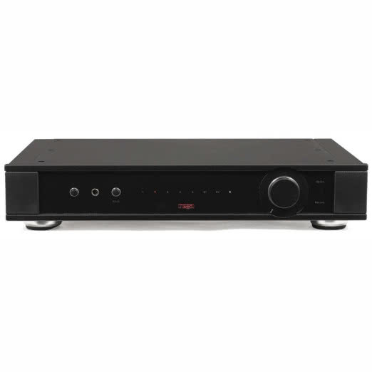

Rega Elicit mk5 - front

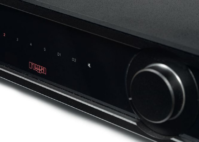

To solidna konstrukcja mechaniczna i elektroniczna (waży 11 kg), forma dla Regi typowa. Na tle ciemnej bryły błyszczy kilka srebrnych dodatków oraz czerwone podświetlenie w centrum frontu. Do regulacji wzmocnienia służy pokrętło połączone z potencjometrem.
Czytaj również: Jak dzielimy wzmacniacze ze względu na technikę wzmacniania sygnałów?
Regulacja głośności jest tradycyjna, wejścia przełączamy w bardziej nowoczesny, chociaż niekoniecznie bardziej wygodny sposób – za pomocą tylko jednego przycisku.
Przełączając wejścia, obserwujemy wskaźniki diodowe, przy czym nie oznacza to maksimum wygody, bowiem źródła wybieramy sekwencyjnie – za pomocą jednego przycisku – a Rega Elicit mk5 ma ich w sumie aż osiem, więc czasami trzeba się będzie trochę naklikać.
Ale nie róbmy z tego problemu, zdarzają się znacznie gorsze, zwłaszcza we wzmacniaczach, w których ze źle rozumianą nowoczesnością zabrnięto zdecydowanie za daleko. Jest jeszcze mechaniczny włącznik zasilania oraz gniazdo słuchawkowe (6,3 mm).

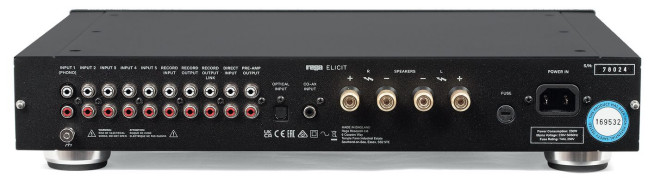

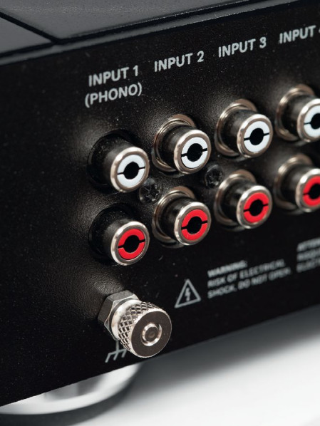

Spojrzenie na tylny panel najlepiej uświadamia bogatą funkcjonalność "przyłączeniową". Są cztery wejścia analogowo-liniowe, kolejne (wraz z wyjściem) tworzy pętlę magnetofonową, niezależnie jest zestaw: wejście na końcówkę mocy/wyjście z przedwzmacniacza.
Baterię par RCA wieńczy oczywiście wejście gramofonowe (dla wkładek typu MM), a ponieważ Rega na "analogu" zna się wszechstronnie (produkuje nie tylko gramofony, ale też samodzielne preampy phono), więc można zakładać, że i tutaj układ jest co najmniej dobrej klasy.

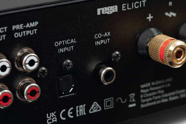

Na tle takiego analogowego dostatku, sekcja cyfrowa jest skromniejsza: obejmuje dwa wejścia – Toslink i S/PDIF – przyjmujące sygnały PCM o spodziewanej rozdzielczości 24 bitów i częstotliwości próbkowania 96 kHz (optyczne) oraz 192 kHz (elektryczne).
Wyjścia głośnikowe są pojedyncze, terminale wyglądają solidnie, mają metalowe nakrętki. Znajdujący się obok napis "Made in England" na pewno każdego użytkownika wprowadzi w dobry nastrój.

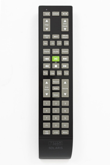

Pilot obsłuży również inne urządzenia Regi, chociaż nawet przy takim założeniu mógłby być znacznie mniejszy; trochę przytłacza liczba przycisków, ale znajdzie się wśród nich coś, czego nie ma na przedniej ściance – funkcja Direct.

Wśród wejść cyfrowych nie ma wprawdzie USB, ale odtwarzaczom strumieniowym wystarczy wejście S/PDIF.
Sekcja analogowa jest wyjątkowo liczna, oczywiście w Redze nie mogło zabraknąć wejścia gramofonowego.
Nie jest to jednak układ, o którym natychmiast myślimy, a oryginalne oznaczenie wejścia bezpośrednio na końcówkę mocy. Wyboru wejścia magnetofonowego dokonamy również wyłącznie pilotem, chociaż to opcja dzisiaj raczej teoretyczna, bo marginalna.

Pilot jest duży i bogaty, zawiera kilka funkcji niedostępnych z przedniego panelu.

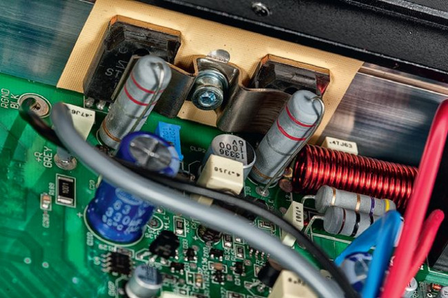

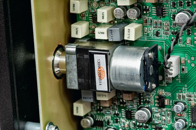

We wnętrzu Regi Elicit mk5 jest trochę "okablowania", co wynika głównie ze sposobu dystrybucji napięć zasilających oraz wysokonapięciowych sygnałów wyjściowych. Niemal wszystkie obwody audio zmieściły się na jednej płytce drukowanej, której wycięcie w przedniej części "omija" duży transformator toroidalny.
W selektorze wejść zastosowano przekaźniki, korekcja gramofonowa opiera się na układach scalonych, w liniowej sekcji przedwzmacniacza pracują elementy dyskretne (tranzystory FET). Regulacja głośności to domena potencjometru firmy Alps ("czarnego").
Wyjście słuchawkowe zostało podłączone do końcówek mocy przez tłumiący układ rezystorów, który zwiększa impedancję wyjściową (109 Ω). Sekcja cyfrowa jest zmodyfikowanym układem z odtwarzacza CD – top-loadera Apollo (już nieprodukowanego), z rzadko spotykanym przetwornikiem Wolfson WM8742 (firma ta dostarczyła też interfejsy wejściowe), radzącym sobie z sygnałami PCM 24 bit/192 kHz (a także z DSD, ale takich Elicit mk5 już nie przyjmie, ponieważ nie ma odpowiednich interfejsów wejściowych).
Czytaj również: Co to jest konstrukcja dual-mono i jakie są jej zalety?
Większość układów osadzono na jednej dużej płytce.

Końcówki mocy przykręcono do bocznych paneli, grubszych niż pozostałe części obudowy.

Regulator głośności ulokowano blisko przedniej ścianki, sygnał do niego jest prowadzony na płytce.

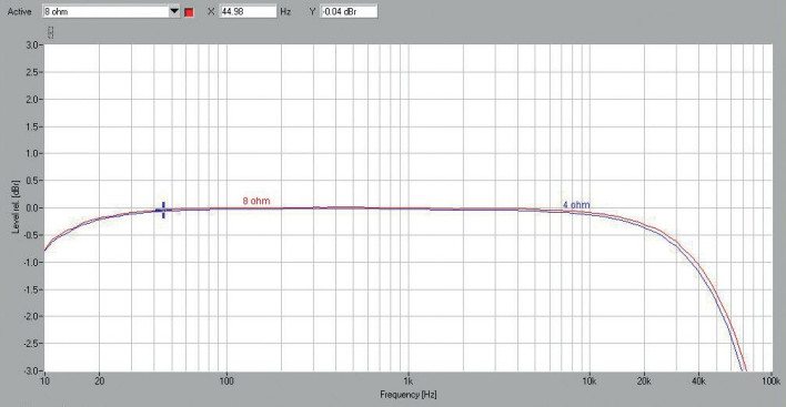

Charakterystyki częstotliwościowe (rys. 1) prezentują się już dobrze, spadek -3 dB odnotowujemy przy ok. 70 kHz, z nieistotną przewagą obciążenia 8-omowego; producent obiecał -3 dB przy 85 kHz, ale taka rozbieżność nie będzie powodem do "reklamacji", tym bardziej że na rys. 2. widać ciekawe rezultaty – spektrum nie jest idealnie czyste, ale dominują parzyste harmoniczne (które też nie są niepokojąco wysokie), teoretycznie korzystniejsze (dla rezultatów brzmieniowych) niż nieparzyste. Najwyższa szpilka drugiej harmonicznej sięga -75 dB, czwartej -83 dB, a kolejne nie przekraczają -90 dB.
