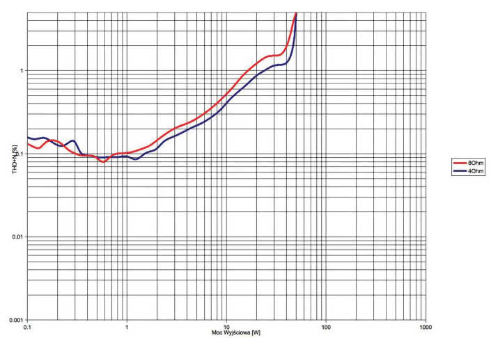

Przyzwoita i stabilna moc wyjściowa (2 x 50 W przy 5% THD) na obciążeniu 4- i 8-omowym. Bardzo szerokie pasmo (spadki -3 dB poza zakresem 10 Hz – 100 kHz) i wysoki odstęp od szumu (90 dB). Imponujące rezultaty jak na wzmacniacz lampowy!

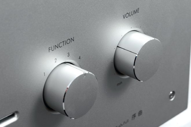

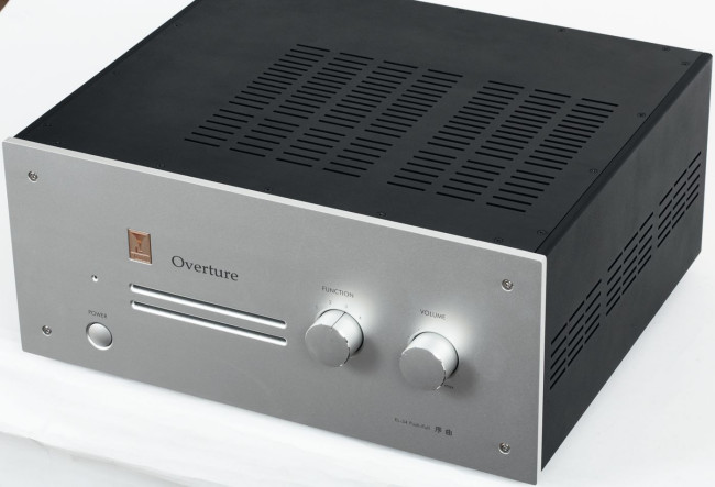

Wygląd Overture nie zapowiada funkcjonalnych fajerwerków, bo też ich nie ma; do obsługi wystarczą dwa pokrętła – wzmocnienia i wyboru źródeł.

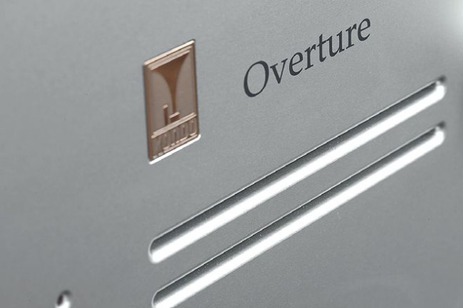

Dwie szczeliny w centralnej części przedniej ścianki to tylko elementy dekoracyjne; lampy umieszczone są znacznie głębiej.

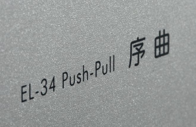

Napis na przedniej ściance informuje o konfiguracji stopni mocy.

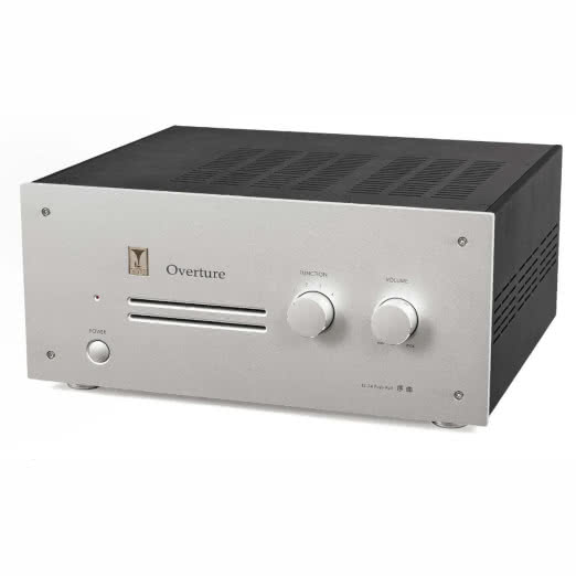

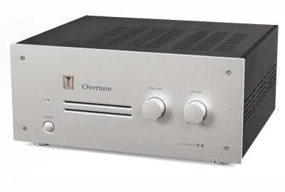

Kondo Overture PM-2i - wzornictwo i obudowa
Z zewnątrz Overture wygląda jednak dość… zwyczajnie. A może właśnie dlatego, w tym zakresie ceny – unikalnie. Dla wtajemniczonych. Bez fantazyjnych kształtów, wzorniczych fajerwerków, eksponowania lamp.
Duża, "skrzynkowa" obudowa z płaskim srebrnym frontem, dwa pokrętła (głośność, wybór źródeł), jeden przycisk (zasilania) z diodą, logo, nazwa. W narożnikach cztery śruby, z lewej strony dwie szczeliny – podobne do szczelin mechanizmu CD… Jak na high-end surowo, ale ściśle w firmowym stylu.

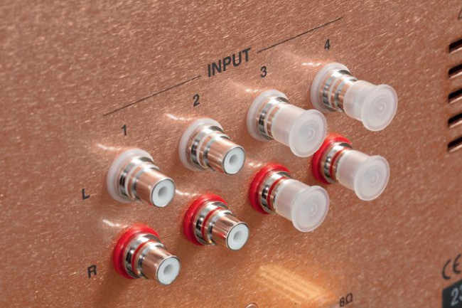

Kondo Overture PM-2i - złącza
Funkcjonalność sprowadza się do zadań podstawowych. Cztery pary RCA dla źródeł liniowych wyczerpują pulę wejść. Brak wejścia gramofonowego można uzupełnić oddzielnym przedwzmacniaczem phono Kondo (oczywiście to też spory wydatek).

 Tylko wejścia liniowe. Kondo ma w ofercie przedwzmacniacz gramofonowy, ale tanio nie będzie.

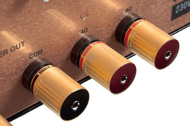

Terminale głośnikowe to audiofilska biżuteria. Niezależne zaciski dla dwóch podstawowych impedancji pozwalają na optymalizację parametrów.
Komplet obejmuje niezależne zaciski wyprowadzone dla obciążeń 8- i 4-omowych, wyprowadzonych z odpowiednich odczepów transformatorów wyjściowych. Wszystkie gniazda osadzono na efektownej, miedzianej tylnej płycie. To jeden z wyróżników modelu PM-2i; w poprzedniej wersji tylna ścianka była płytą aluminiową polakierowaną na czarno.
Wymiana ta miała przynieść oczywiście poprawę dźwięku; może ona mieć związek w lepszym ekranowaniem delikatnych (bo lampowych) układów, ale skala zmian będzie zależna od środowiska (poziomu zakłóceń RFI).
Kondo Overture PM-2i - lampy
Na przedniej ściance Kondo Overture PM-2i naniesiono informację o zastosowanych lampach wyjściowych i ich konfiguracji. EL-34 Push-Pull nie wzbudza wielkich emocji – to przecież rozwiązanie niekontrowersyjne i standardowe.

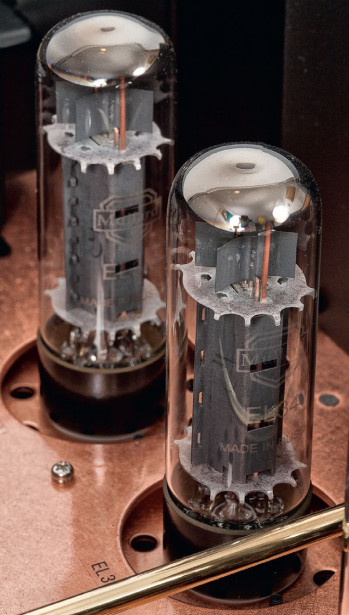

W stopniu mocy pracują pentody EL34 firmowane przez Mullarda.
Jednym z założeń było to, aby wzmacniacz miał przyzwoitą moc wyjściową i taka konfiguracja (wraz z odpowiednim układem) może ją zapewnić. Kondo zapowiada 30 W (w każdym kanale) i nie jest to maksymalny poziom, jaki można wycisnąć z takiej konfiguracji, ale często wyższa moc ogranicza inne parametry i ostatecznie jakość dźwięku.
Kondo przekonuje, że "zwykły" pentodowy tryb pracy EL34, gwarantujący najwyższą moc, nie daje najlepszych rezultatów brzmieniowych. Opracowano system o nazwie CCB (Constant Current Biasing).
Overture jest pierwszym wzmacniaczem Kondo, w którym go zastosowano. Radą na zbyt "miękki" dźwięk pentod było również zaprojektowanie bardziej wydajnego zasilacza.

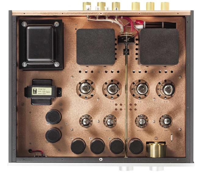

Kondo Overture PM-2i - wnętrze
Wysokie wnętrze wzmacniacza Kondo Overture PM-2i jest podzielone na dwa piętra za pomocą poziomej, miedzianej płyty, która wzmacnia skrzynkę mechanicznie, a także stanowi barierę dla zakłóceń typu RFI.
Patrząc od góry widzimy komplet lamp i transformatorów (zasilające, głośnikowe), jest tam też przełącznik źródeł – jeden z najbardziej niezwykłych elementów z punktu widzenia nowoczesnego wzmacniacza – to klasyczny, obrotowy "wybierak", umieszczony blisko tylnej ścianki.
Pojawia się on w ścieżce sygnału jako pierwszy, do wybieraka przylutowano krótkie odcinki przewodów połączone ze znajdującymi się obok gniazdami RCA. Wyjście z selektora źródeł trafia już do solidnych, ekranowanych interkonektów, następnie sygnał nurkuje poprzez szczeliny do dolnej komory.
Czytaj również: Dlaczego nie można podłączać kolumn 4-omowych do wzmacniaczy 8-omowych?
Odkręcając górną płytę dostaniemy się przede wszystkim do lamp, co ułatwia serwisowanie urządzenia.

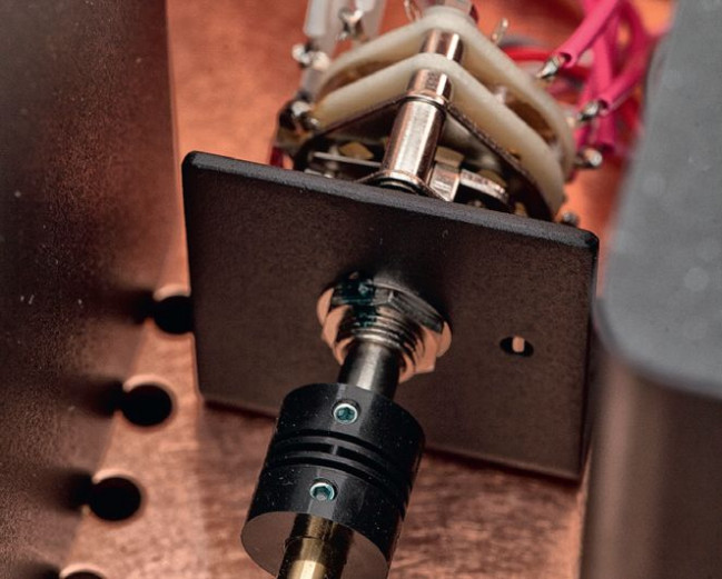

Przełączanie wejść gałką na przednim panelu jest możliwe dzięki długiemu trzpieniowi, który spina dwa oddalone od siebie elementy. Potencjometr głośności (Alps) zabezpieczono dużą metalową osłoną.

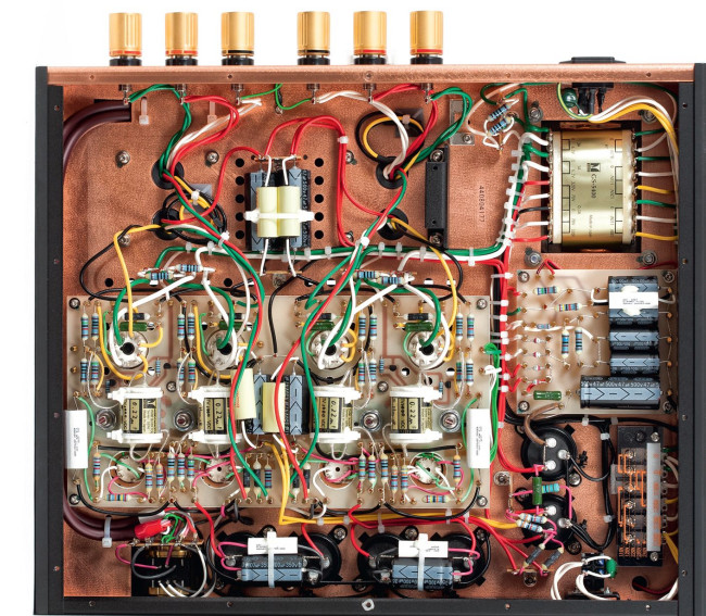

Dolna, mniejsza komora wypełniona jest głównie układami pasywnymi. Tutaj pojawiają się znakomite, srebrne kondensatory firmowane przez Kondo. Wiele komponentów jest tej samej klasy, jak w droższych modelach. Ciekawy jest też sposób montażu całości. Chociaż na płytkach drukowanych są typowe ścieżki, to umieszczone na nich elementy w większości połączono bezpośrednio.
Nie tylko Kondo dba o detale konstrukcji, wiążąc z tym oczekiwania na duże różnice brzmieniowe. Podobnie dużą starannością wykazuje się Accuphase. Takie są przekonania i "wychowanie" konstruktorów japońskich, co ma też szerszy kontekst kulturowy. Jednocześnie każde działanie musi mieć umocowanie racjonalne, w inżynierii, w parametrach, choćby na dalekim miejscu po przecinku, ale nie tylko w "widzimisię" i poleganiu na złotych uszach.

W dolnej połówce obudowy widać większość połączeń i dużo ręcznej pracy.

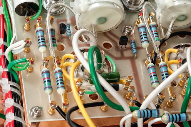

Płytki drukowane pełnią rolę podstawek montażowych, większość połączeń wykonano metodą punkt-punkt.

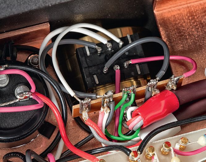

Sygnał do potencjometru głośności (ulokowanego z?przodu) poprowadzono od tylnej ścianki srebrnym kablem.

Do przełączania sygnałów wejściowych służy mechaniczny wybierak umieszczony tuż przy gniazdach RCA.

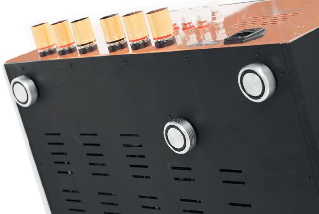

Piąta stopka podpiera konstrukcję pod transformatorami.

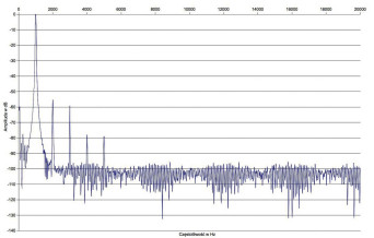

KONDO Overture PM-2i

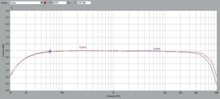

Moc znamionowa (1% THD+N, 1 kHz) [W] 8 Ω, 2x 13/50 (THD+N = 5%)

Opracowując wyniki pomiarów Overture PM-2i, miałem dodatkowe materiały do dalszych analiz. Dysponowałem nie tylko ogólnymi danymi fabrycznymi (ze strony internetowej), ale też instrukcją obsługi (podawane parametry nieco się różnią), a przede wszystkim szczegółowym raportem fabrycznym z finalnej kontroli jakości tego konkretnego egzemplarza wzmacniacza.
Zgodnie z informacjami ze strony, moc powinna sięgnąć 2 x 32 W przy dość nietypowych (minimalnie wyższych od standardowych) zniekształceniach THD+N = 1,5%. Według indywidualnego protokołu moc "naszego" Overture ma sięgać 34 W przy 5% THD. Taki próg może wydawać się tolerancyjny, ale wobec wzmacniaczy lampowych sami go stosujemy, nie unikając też wyznaczenia mocy przy standardowym 1% THD+N.
Przy 1% THD testowany egzemplarz oddaje tylko 13 W przy 8 Ω, ale już 21 W przy 4 Ω – taki wzrost to coś rzadkiego dla wzmacniacza lampowego. Przesuwając granicę na 5% THD+N uzyskaliśmy aż 50 W – tym razem niezależnie od impedancji obciążenia. Dla wzmacniaczy lampowych trudnym sprawdzianem są często charakterystyki częstotliwościowe, jednak fabryczna specyfikacja stawia Overture w bardzo dobrym świetle; spadki -3 dB pojawiły się przy 8 Hz i przy spektakularnie wysokich 105/108 kHz (kanał lewy/prawy).
Nasz zakres pomiarowy jest ograniczony do 10 Hz – 100 kHz, więc nie powinniśmy w nim odnotować takich spadków… I nie odnotowujemy; przy 10 Hz i 100 kHz wynosi -1,8 dB dla 8 Ω i -2,6 dB dla 4 Ω (rys. 1). Charakterystyki dla obydwu obciążeń są niemal zbieżne.
To rezultat tak fenomenalny, że aż niewiarygodny, biorąc pod uwagę konstrukcję lampową. Wymagał pierwszorzędnych komponentów i wyjątkowej staranności w wielu miejscach układu. Szczególne brawa dla wykonawcy transformatorów głośnikowych.
Kolejnym typowym problemem wzmacniaczy lampowych, który jednak nie dotyczy Overture PM-2i, jest odstęp od szumów. W teście fabrycznym ustalono poziom 0,4 mV, co tłumacząc na przyjęty przez nas standard (czyli logarytmiczne odniesienie do wzorcowego napięcia 2,83 V) – 77 dB. Taki wynik wygląda już nieźle, ale nie jest jeszcze imponujący.
Ważna jest jednak informacja o braku filtrowania A-ważonego, standardowo stosowanego i poprawiającego ten parametr. W takich warunkach w naszym teście odczytaliśmy imponujące 90 dB – to również jeden z najlepszych wyników, jakie uzyskaliśmy ze wzmacniaczami lampowymi. Z ciekawości pominąłem filtr A-ważony i uzyskałem 78 dB (co w zasadzie potwierdziło informacje producenta).

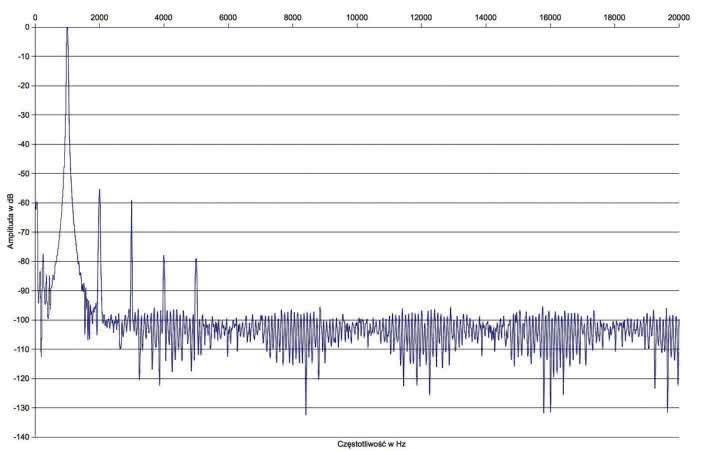

Wreszcie spektrum harmonicznych jest najbliższe oczekiwaniom względem wzmacniacza lampowego (rys. 2). Najsilniejsza jest druga harmoniczna (-56 dB), o 3 dB niżej leży trzecia, a w okolicach -80 dB jeszcze czwarta oraz piąta.
Charakterystyki z rys. 3. również pokazują typowe zachowanie wzmacniacza lampowego, THD+N rosną wraz ze wzrostem mocy wyjściowej (w tranzystorowych, w szerokim zakresie mocy, zwykle maleją). Co ciekawe, nieco niższy poziom THD+N uzyskamy dla obciążenia 4-omowego i to w niemal całym zakresie mocy wyjściowej. Współczynnik tłumienia ma wartość 8 – jest więc niski, co znowu typowe dla wzmacniacza lampowego.
