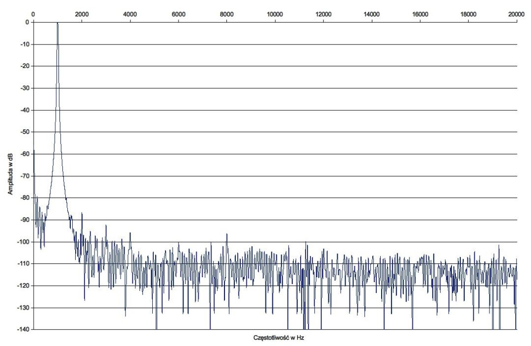

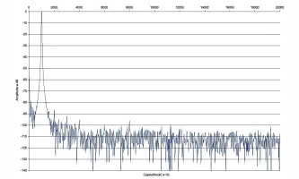

Poważniejszych zastrzeżeń nie mamy też do zniekształceń (rys. 2), jedyną harmoniczną przekraczającą granicę -90 dB jest druga, przy umiarkowanych -87 dB.
