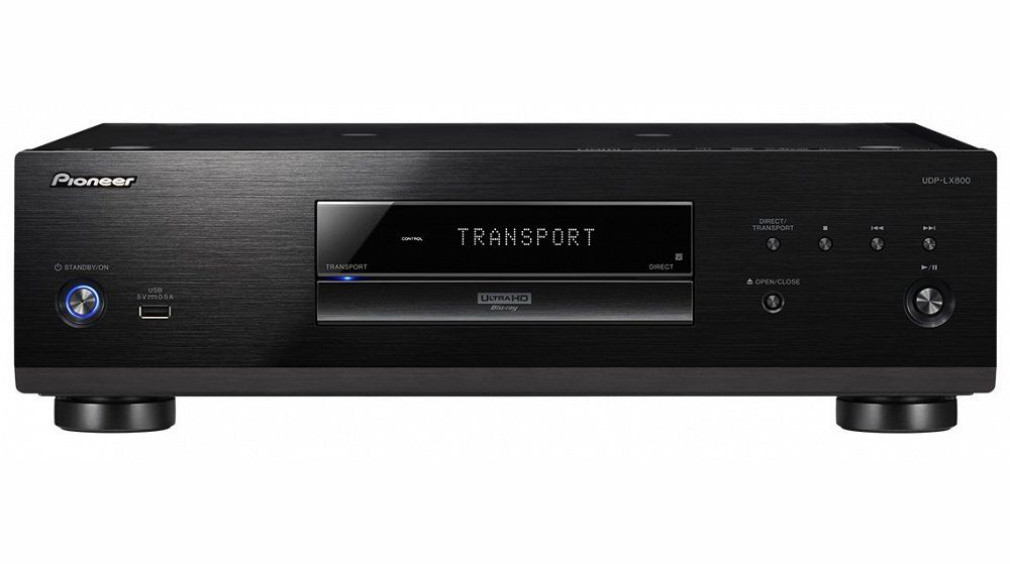

Formuła przycisków z przodu przypomina odtwarzacz CD, w taki też sposób można UDP-LX800 używać, nie przejmując się w ogóle podłączaniem telewizora.

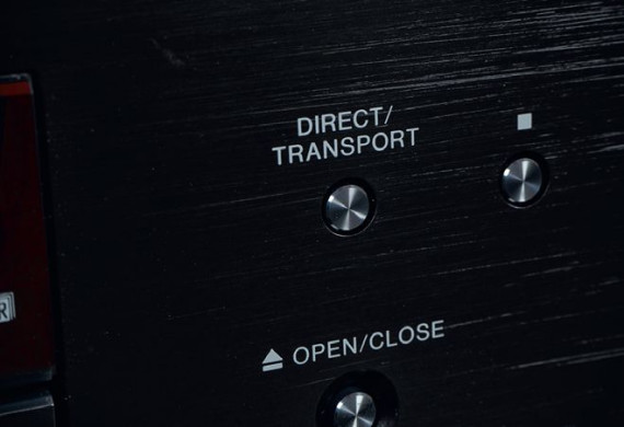

Funkcja Transport odłącza sekcję analogową, dbając o jak najwyższą jakość sygnału cyfrowego, głównie dla dwóch wyjść HDMI.

Pioneer UDP-LX800 - front

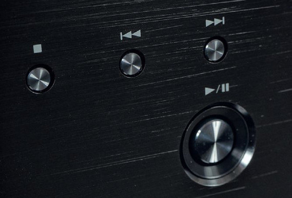

Przednia ścianka została wykonana w stylu Hi-Fi, z ograniczoną liczbą przycisków, przeznaczonych głównie do obsługi płyt audio. Tym samym Pioneer UDP-LX800 wygląda bardziej na odtwarzacz CD niż źródło A/V.
Oprócz podstawowych funkcji jest włącznik trybu "Transport" odłączający sekcję analogową (odwrócenie sytuacji względem układów odłączających sekcję cyfrową). W takiej opcji jakość sygnału cyfrowego będzie najwyższa, co dotyczy głównie złącz HDMI. Wyświetlacz jest minimalistyczny, ulokowana pod nim tacka wyjeżdża płynnie i niemal bezszelestnie. W odtwarzaczach wideo to duży rarytas.

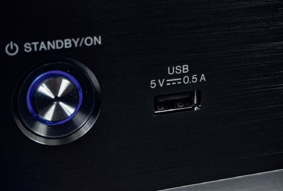

Pioneer nie jest mistrzem sieciowego strumieniowania, ale odczytuje pliki w wysokiej rozdzielczości wprost z nośników USB; złącze na przednim panelu jest jednym z dwóch dostępnych gniazd tego typu.
Po zamknięciu szuflady odczyt jest dość szybki. W teście wykorzystywałem urządzenie jako odtwarzacz audio i gdybym nie wiedział, jak szerokie horyzonty ma 800-ka, mógłbym ją spokojnie pomylić z wysokiej klasy odtwarzaczem CD.
Z przodu przygotowano też gniazdo USB na nośniki pamięci, z których odtworzymy materiały audio i wideo. Wśród tych pierwszych mogą się znaleźć PCM (np. FLAC) 24 bit/192 kHz jak również DSD w wersjach DSD64 i DSD128.

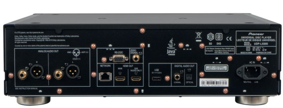

Pioneer UDP-LX800 - tylna ścianka
Z tyłu mamy dumną, stereofoniczną sekcję analogową, z gniazdami nie tylko RCA, ale i XLR. Nie znajdziemy jednak wyjścia wielokanałowego, urządzenie nie ma też regulacji głośności, co oznacza, że nie podłączymy Pioneera UDP-LX800 wprost do końcówki mocy. UDP-LX800 ma wbudowane dekodery surround, jednak pracują one wyłącznie na rzecz wyjścia dwukanałowego (na etapie sekcji cyfrowej następuje więc downmix sygnału do postaci 2.0).
UDP-LX800 ma ambicje (i możliwości) wejścia w rolę podstawowego odtwarzacza muzyki – wśród dwóch kompletów analogowych wyjść stereofonicznych jest para XLR.

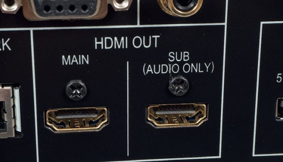

Po sygnały wielokanałowe należy sięgnąć do sekcji cyfrowej, gdzie czekają dwa wyjścia HDMI. To coraz bardziej powszechna praktyka, choć tutaj szyta na miarę specyfiki urządzenia. Pierwsze wyjście oznaczono jako główne (MAIN) i właściwie można się do niego ograniczyć. Drugie złącze "okrojono" z obrazu, a więc wyspecjalizowano do przesyłania dźwięku.
Przepustowość pojedynczej gałęzi HDMI jest w zupełności wystarczająca, by przesłać obraz i dźwięk, ale zaproponowane rozwiązanie jest bezkompromisowe. UDP-LX800 ma złącze LAN, lecz nie obsługuje Wi-Fi. Z tyłu zdublowano złącze USB z przedniego panelu (można więc i tutaj wpiąć nośnik z muzyką), sekcję cyfrową dopełnia klasyczna para wyjść - optyczne i elektryczne (współosiowe).
Pioneer UDP-LX800 może czytać dosłownie każdą płytę, można go więc nazwać odtwarzaczem uniwersalnym na miarę początku już trzeciej dekady XXI wieku.
Jedno z wyjść HDMI ograniczono do przesyłu sygnałów audio.

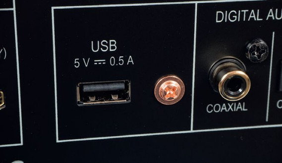

Odtwarzacz nie ma funkcji USB-DAC, złącze USB-A służy wyłącznie do podpięcia nośników pamięci z plikami (audio/wideo).

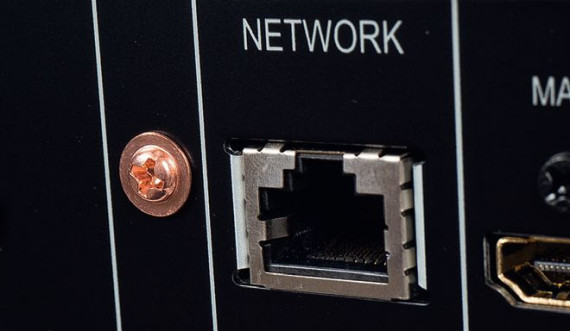

Przewodowy standard LAN to jedyny interfejs sieciowy (nie ma Wi-Fi).

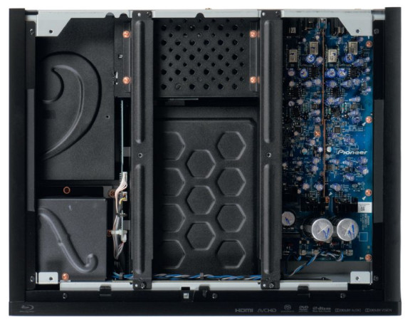

Po zdjęciu górnej pokrywy wyłaniają się dwa biegnące wzdłuż obudowy wieńce, które dzielą przestrzeń na trzy części, ekranując przy okazji poszczególne sekcje. Lewą zarezerwowano dla bloku zasilacza, w środkowej mieści się mechanizm, wyświetlacz i logika sterowania, a w prawej większość obwodów audio. Zasilacz ma dodatkowe, niezależne osłony (w tym ekrany z miedzi), a niezależny transformator przydzielono układom audio.

Sygnałami analogowymi zajmują się |wzmacniacze operacyjne Burr-Brown.
Płytka cyfrowa z procesorami obsługi napędu i dekoderami A/V ma aż sześć warstw, staranne prowadzenie ścieżek w ramach zwartego modułu pozwoliło na uzyskanie niskiego poziomu szumów i interferencji, co jest bardzo istotne w przypadku dużej przepustowości, z jaką mamy do czynienia w przypadku płyt Ultra HD Blu-ray.
DAC to dwa układy w konfiguracji równoległej, zaprojektowane w dość oryginalny sposób. Kości to popularne ESS Technology ES9026PRO - układy ośmiokanałowe - a odtwarzacz zaledwie stereo (w warstwie analogowej). Daje to duże pole manewru. Prawdopodobnie każdy z przetworników ustawiono w tryb dwukanałowy, uzyskując w ten sposób dwie połówki sygnału symetrycznego.
ESS9026PRO jest ceniony za wysoką dynamikę (124 dB), pozwala także na wybór jednej z kilku gotowych charakterystyk filtrowania, a nawet uruchomienie funkcji regulacji głośności, czego jednak Pioneer "nie odpalił".
