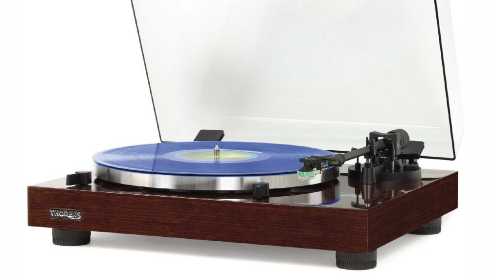

Thorens TD202 - konstrukcja i napęd
Konstrukcja Thorensa TD202 opiera się na efektownej, grubej plincie, chociaż ostatecznie nie jest najcięższa (3,9 kg). Dostępna jest w wersjach czarnej oraz orzechowej, obydwie polakierowano na wysoki połysk.
Thorens przygotował kilka stylowych detali: oprócz oznaczeń są to okrągłe manipulatory z charakterystycznymi, płaskimi "języczkami". W plincie zainstalowano łożysko (talerza) i silnik napędowy podwieszony na trzech śrubach z absorberami.
Moment obrotowy jest przekazywany za pomocą krótkiego, płaskiego paska na wewnętrzny kołnierz. Krawędź talerza wytłumiono gumowym walcem, a na wierzch kładziemy gumową matę.

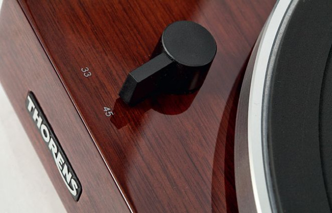

Cały napęd został ukryty pod talerzem, elektronicznym przełącznikiem prędkości obrotowej wybieramy między 45 oraz 33,3 obr./min. Poza tym Thorens TD202 to gramofon w pełni manualny.
Czytaj również: Jakie urządzenia są potrzebne do kalibracji gramofonu?
Charakterystycznymi elementami Thorensa są przełączniki

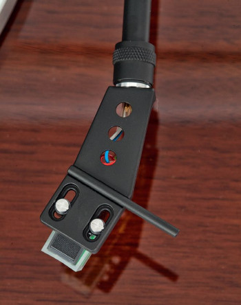

W układzie ramienia Thorensa  TD202 możemy znaleźć podobieństwa do Teaca TN-4D, sama rurka jest jednak zasadniczo inna – prosta, ze złączką - a w zestawie otrzymujemy porządną, kątową główkę (bardzo podobne, jeśli nie takie same, stosuje Elac w Miracordach).

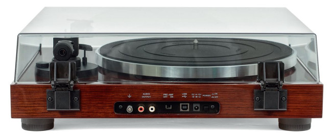

Thorens TD202 - złącza
Spójrzmy na tylną ściankę i znajdujący się na niej panel przyłączeniowy i porównajmy do tego samego fragmentu "w wykonaniu" Teaca TN-4D. Niełatwo będzie znaleźć różnice...
Wprawdzie nie możemy być pewni, że podobieństwa przenoszą się na ukrytą wewnątrz elektronikę, ale możliwości podłączeń obydwu gramofonów są identyczne.
Thorens TD202 ma więc wbudowany układ przedwzmacniacza korekcyjnego, który możemy odłączyć, wyprowadzając na zewnątrz sygnał wprost z wkładki (do wyboru trybu służy niewielki przełącznik). Są też przetwornik analogowo-cyfrowy oraz wyjście USB – płyty zgramy do komputera w standardzie PCM 16 bit/48 kHz.

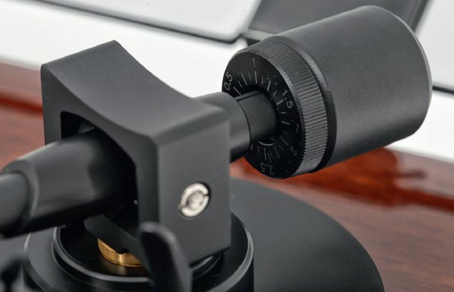

Podstawową regulacją jest nacisk igły na płytę, a sprawdzonym sposobem – obrotowa przeciwwaga.

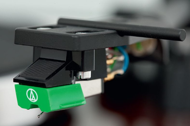

Zasłużona wkładka Audio-Techniki, teoretycznie już wycofana, jest wciąż instalowana w niektórych gramofonach.
I nie chodzi tutaj o jej najnowszą, współczesną wersję VM, ale osławioną poprzedniczkę, która za "grosze" oferowała dźwięk zadziwiająco dojrzały i kompletny. AT-95E to od strony elektrycznej typowa wkładka MM, ale jej walorem jest wyrafinowany (w tym zakresie ceny), eliptyczny szlif igły.

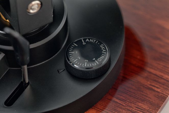

W wielu nowoczesnych gramofonach przyjęły się wygodne regulatory anti-skatingu. Tutaj zakończono go niewielkim, precyzyjnym pokrętłem.

Wkładkę podwieszono pod kątową główkę, można ją szybko wykręcić i zastąpić innym zestawem.
