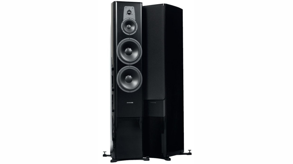

Wykonanie Solidny, klasyczny układ trójdrożny z parą 23-cm niskotonowych i typową sekcją średnio-wysokotonową. W edycji "i" zmodyfikowany wysokotonowy oraz niskotonowe, ale podstawy techniki pozostają w tradycji Dynaudio – membrany MSP i jedwabna kopułka.

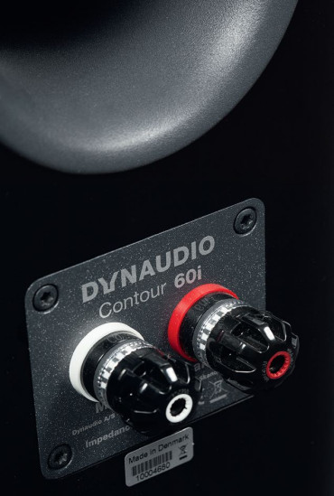

W każdej konstrukcji Dynaudio jest jedna para zacisków – firma od początku neguje sens stosowania podwójnego okablowania, co kiedyś wiązano z topologią filtrów 1. rzędu, ale obecnie są one bardziej zróżnicowane.

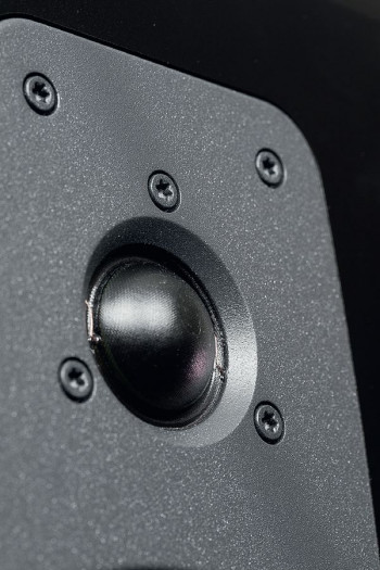

We wszystkich modelach "i" pojawiła się nowa wersja głośnika wysokotonowego - Estotar 2i, teraz z ustrojem rozpraszającym Hexis, znajdującym się tuż za kopułką, i powiększoną komorą wytłumiającą. W modelach 20i, 30i i 25Ci, w 18-cm nisko-średniotonowych, będących podstawą każdej z tych konstrukcji, wymieniono dolne zawieszenia.

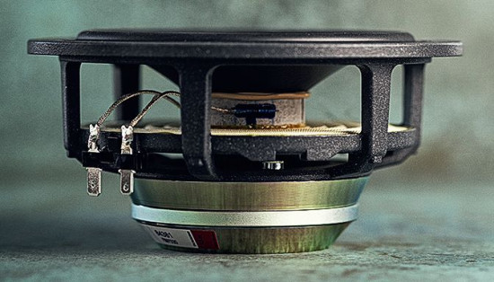

W wersji "i" sam głośnik średniotonowy nie został zmodyfikowany, ale udoskonalono sposób instalacji i wytłumienie jego komory. Teraz jest lepiej izolowany od wibracji i odbiera mniej rezonansów, jednocześnie nie będąc "przetłumionym". Jak słusznie stwierdza producent: "To, czego nigdy nie możesz mieć w brzmieniu za dużo, to czystość średnich tonów".

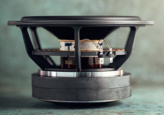

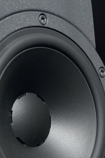

Membrana średniotonowego ma doskonale znany profil i materiał - to MSP, polipropylen wzmacniany krzemem, który firma stosuje niemal od początku swojej historii, wraz z technologią wykonywania membrany z jednego kawałka.
Pociąga to za sobą nietypowy sposób łączenia z cewką, charakterystyczny i widoczny też z zewnątrz - jako szereg małych szczelin na obwodzie tego łączenia, gdzie równocześnie membrana zmienia profil, uwypuklając się w środku podobnie do typowej nakładki przeciwpyłowej, która jednak zwykle (w innych przypadkach) jest doklejana z zewnątrz i której średnica wcale nie musi odpowiadać średnicy cewki.

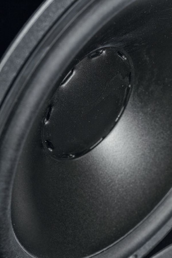

Tak samo wykonano membranę i cewkę 23-cm głośnika niskotonowego. Te elementy są tutaj proporcjonalnie większe, cewka ma średnicę ok. 65 mm, ponadprzeciętnie dużą dla głośnika tej wielkości, chociaż w kontekście wcześniejszych wyczynów Dynaudio to nic nadzwyczajnego.
Tej wielkości głośniki miewały już cewki 75-mm, a nawet 100-mm, jednak w takich rozwiązaniach, niegdyś wyróżniających Dynaudio, układy magnetyczne wcale nie były proporcjonalnie mocniejsze - wręcz przeciwnie: zwykle były słabsze, bowiem ich pierścienie znajdowały się wewnątrz obwodu cewki, który ograniczał ich wielkość, a teraz znajdują się na zewnątrz, jak w typowych rozwiązaniach.

Głośnik średniotonowy od frontu wygląda znajomo, ale od tyłu pokazuje nowe rozwiązania. Przede wszystkim neodymowy układ magnetyczny, a także nowy profil kosza, pozwalający zastosować znacznie szersze dolne zawieszenie.
Głośniki Dynaudio nie są już tak oryginalne, nie wyróżniają się tak bardzo, jak kiedyś, ale mogą być nawet lepsze... Średnica cewki nie powinna być zwiększana za wszelką cenę, lecz dobrana proporcjonalnie do innych parametrów głośnika, a klasyczny układ służy temu najlepiej.
Średnica całego głośnika (kosza) też jest nietypowa - 23 cm to coś pomiędzy standardowymi 8 a 10 calami... a więc 9 cali. Dwa tej wielkości głośniki są też stosowane w Confidence 60, który jest również największym modelem swojej serii.

Podstawowym tworzywem obudowy kolumn Dynaudio Contour 60i jest MDF, ale front wzmocniono aluminiowym panelem, stosowanym już w serii Contour S, chociaż w innej formie. Aktualne Contoury (od 2016 roku.
Dodatek "i" nie ma tutaj znaczenia), inaczej niż wszystkie wcześniejsze, nie mają już obudów prostopadłościennych - boczne ścianki są wygięte, zbiegają się ku tyłowi, a pionowe krawędzie są zaokrąglone (co ma pozytywne akustyczne znaczenie tylko przy przednich, ale wszędzie dodaje elegancji).
Boki mają grubość 19 mm, tył - aż 38 mm, a front składa się z 26-mm warstwy MDF i 14-mm aluminium - z wyjątkiem dolnej części, gdzie aluminium znika, odsłaniając takie wykończenie obudowy, jakie dotyczy wszystkich pozostałych powierzchni.

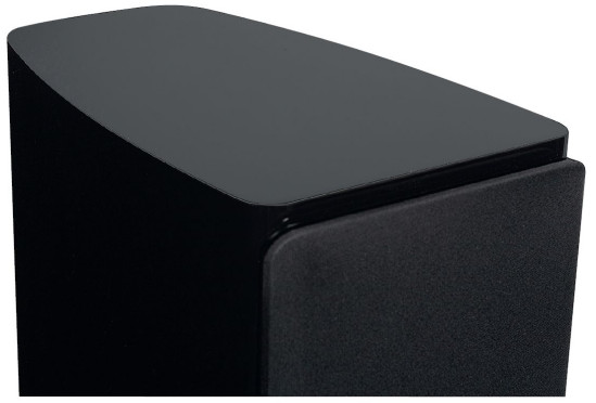

Maskownica kolumn Dynaudio Contour 60i (trzymana oczywiście przez ukryte magnesy) nie zasłania jednak nawet całego aluminiowego panelu, kończy się niedaleko pod głośnikiem niskotonowym, pozostawiając na widoku firmowe logo.

Same kopułki wysokotonowe Dynaudio wyglądają od lat niemal identycznie – jedwabne, o średnicy 28 mm, z charakterystycznymi "wąsami" doprowadzeń cewki drgającej. Zmienia się jednak ich nasączenie i to, co znajduje się za nimi – układy magnetyczne i ustroje wytłumiające

Obudowy i wygląd modeli wersji "i" nie uległy większym zmianom, zmniejszono jednak liczbę dostępnych wersji wykończeniowych – poczyniono więc pewne oszczędności podyktowane nawet nie koniecznością, a wnioskami płynącymi ze sprzedaży poprzedniej wersji.
Pozostawiono orzechową, szarodębową lakierowaną na wysoki połysk i gładką czarną na wysoki połysk (piano black); aluminiowy front jest zawsze grafitowo-czarny, tak jak maskownica.

Głośniki niskotonowe również mają membrany MSP, które poznamy też po sposobie ich łączenia z cewką. W nowych wersjach "i" zastosowano silniejsze układy magnetyczne, co może procentować wyższą efektywnością, lepszą "kontrolą", a nawet wyższa mocą

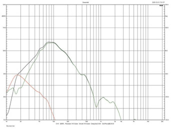

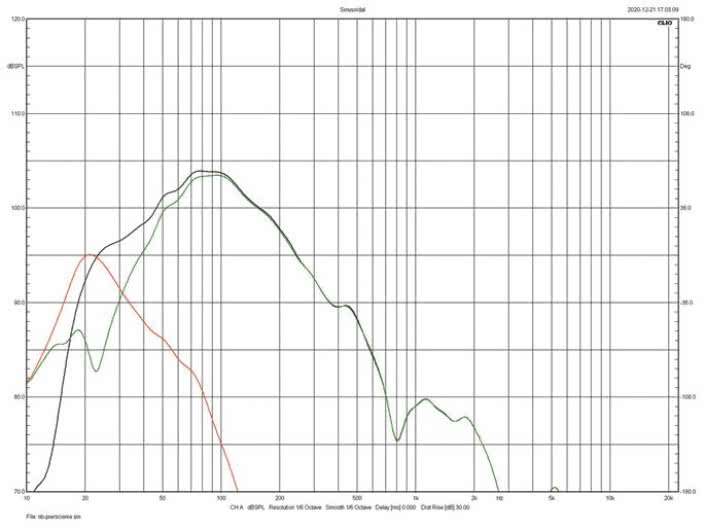

Przy tunelach bas-refleks całkowicie otwartych, a nawet przytłumionych walcami, bas jest mocny i piękny; również przy odsunięciu od ścian zarówno kolumn, jak i miejsca odsłuchowego.
Lepiej go takim polubić, dać mu grać, bo jego poskramianie poprzez całkowite zamknięcie tuneli gasi sprężystość, plastyczność i redukuje obecność najniższych składowych. Można i to zaakceptować, doceniając wciąż wspaniałą dynamikę i jeszcze lepszą czytelność – lepszą kontrolę, która jednak nie procentuje w tym przypadku płynnością i muzykalnością.
Za to nawet z nadwyżką basu przy bas-refleksie pracującym na "pełnych obrotach" jest on dobrze prowadzony, zróżnicowany, zręczny. Ostatecznie najbardziej podobał mi się zestrojony trochę niżej - przy włożonych walcach. Nie dudni i nie rozmiękcza uderzeń, a na średnicę wpływa wzmacniająco, a nie zamulająco. Chociaż jest tak ważny, nawet uprzywilejowany, to nie rządzi bezwzględnie, niczego nie zasłania.

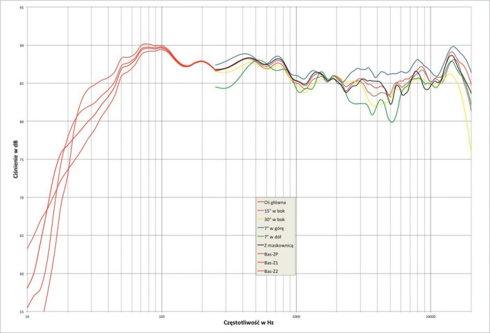

Na Dynaudio zawsze można liczyć. Nawet jeżeli charakterystyka nie będzie idealnie wyrównana (bo w żadnej kolumnie taka być nie może), to będzie trzymała się granic przyzwoitości, czyli dobrego zrównoważenia z uwzględnieniem pewnych właściwości naszego słuchu, które nie tylko usprawiedliwiają, ale nawet skłaniają do "modyfikacji".
Stąd wzmocnione niskie częstotliwości i obniżony zakres kilku kHz – ale tylko lekko, tak że spełnione są również wymogi "formalne". Charakterystyka w szerokim pasmie utrzymuje się w ścieżce +/-3 dB, co zresztą deklaruje sam producent.
Cieszymy się z tego zarówno na osi głównej, jak i na osi +7º (tę można zmieścić nawet w ścieżce +/-2,5 dB), już od 28 Hz do ponad 20 kHz, co wskazuje też na bardzo dobre rozciągnięcie niskich częstotliwości. Do tego zakresu jeszcze wrócimy, bo zasługuje na specjalną uwagę, ale teraz wyjaśnijmy, dlaczego charakterystyka z osi +7º wygląda nawet lepiej niż z osi głównej.
Wspomnieliśmy o tym w opisie konstrukcji: głośnik wysokotonowy znajduje się wyżej niż zwykle, na wysokości 125 cm, oś średniotonowego na wysokości 115 cm, a w naszych pomiarach ustalamy oś główną w zakresie 90–100 cm, w tym przypadku 100 cm; więc w odległości 1 m prawdopodobnie znajdujemy się pod znacznym kątem w stosunku do "konstrukcyjnej" osi głównej, na której przygotowano najlepszą charakterystykę.
Jednocześnie nasza oś +7º zbliża się do niej i będzie się też zbliżać głowa słuchacza znajdująca się nawet nie wyżej niż na 100 cm, ale znacznie dalej niż 1 metr (kąt będzie się zmniejszał). A nawet na osi głównej naszego pomiaru charakterystyka jest przecież wciąż dobra, dopiero pod kątem -7º powstaje głębsze osłabienie w zakresie 3–5 kHz, którego jednak łatwo unikniemy, o ile nie usiądziemy jednocześnie nisko i blisko. Przy okazji zakres, w którym widać osłabienie, potwierdza, że częstotliwość podziału jest wysoka – około 4 kHz.
Rozpraszanie w poziomie jest na tyle dobre, że nie musimy kolumn kierować dokładnie na miejsce odsłuchowe, lecz warto utrzymać ich osie w zakresie 15º względem ramion trójkąta (chyba wiadomo jakiego). Komentarz dotyczący zakresu średnio-wysoktonowego kończymy pochwałą dla maskownicy – wprowadza tak niewielkie zakłócenia, że może pozostawać założona nawet przy "poważnych" odsłuchach.

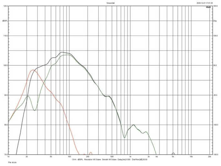

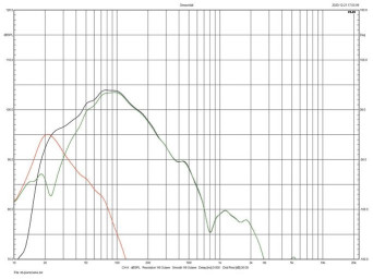

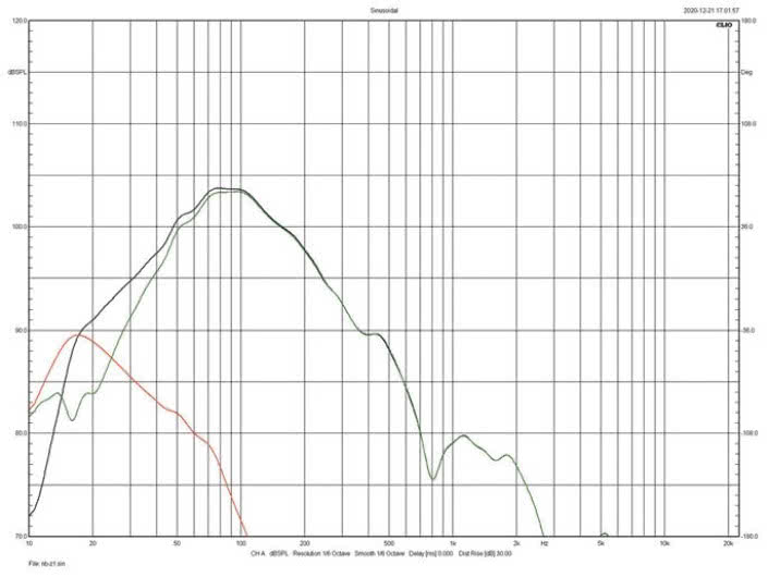

Już na rysunku głównym pokazujemy w zakresie niskich częstotliwości aż cztery krzywe odpowiadające różnym strojeniom bas-refleksu; nie sprawdzaliśmy wszystkich kombinacji, jakie wchodziły w grę dzięki dostępności dwóch otworów, dwóch pierścieni i dwóch zatyczek, ale te cztery, które dawały wyraźnie różne wyniki (zarówno teoretycznie, jak i praktycznie).
Na dodatkowych mniejszych rysunkach pokazujemy "rozkład" poszczególnych charakterystyk (całego systemu) na charakterystyki z głośników i bas-refleksów, a raczej to, jak charakterystyki tych źródeł zmieniają się wraz ze zmianami strojenia układu rezonansowego, tworząc ostatecznie różne charakterystyki wypadkowe.
Przy obydwu całkowicie otwartych tunelach, bas-refleks dostrojony jest najwyżej, ale i tak nisko – do 27 Hz (na częstotliwość rezonansową obudowy najdokładniej wskazuje odciążenie na charakterystyce głośnika, jak i przecięcie charakterystyki z otworu i charakterystyki wypadkowej – dotyczy to wszystkich opcji).
Charakterystyka systemu biegnie wysoko aż do 30 Hz, gdzie się zagina, ale spadek -6 dB względem średniego poziomu z całego pasma notujemy przy fantastycznie niskich 23 Hz. Taką samą częstotliwość spadku -6 dB odczytamy na charakterystyce systemu strojonego niżej, do 23 Hz (za pomocą pierścieni założonych do obydwu otworów, a więc zmniejszających powierzchnię), jednak wówczas charakterystyka zaczyna opadać wcześniej, za to dłużej utrzymuje łagodniejsze zbocze.
Jeszcze bardziej w tym kierunku zmienia się charakterystyka przy jeszcze niższym strojeniu, do 17 Hz, spowodowanym całkowitym zamknięciem jednego z tuneli (dowolnego), ale wówczas spadek -6 dB przesuwa się w górę – do 31 Hz. Wreszcie zamknięcie obydwu tuneli, a więc przejście na system obudowy zamkniętej, daje spodziewaną charakterystykę o nachyleniu 12 dB/okt. ze spadkiem -6 dB przy 35 Hz.
Wraz z niższym strojeniem obudowy charakterystyki zbliżają się więc do krzywej z obudowy zamkniętej, z czym będą wiązać się lepsze odpowiedzi impulsowe, ale kształt charakterystyk z samego otworu (z pojedynczym wierzchołkiem) wskazuje, że w każdym strojeniu możemy się spodziewać dobrej "kontroli", co zawdzięczamy parametrom głośnika (mocny układ magnetyczny) i optymalnej dla nich objętości obudowy.

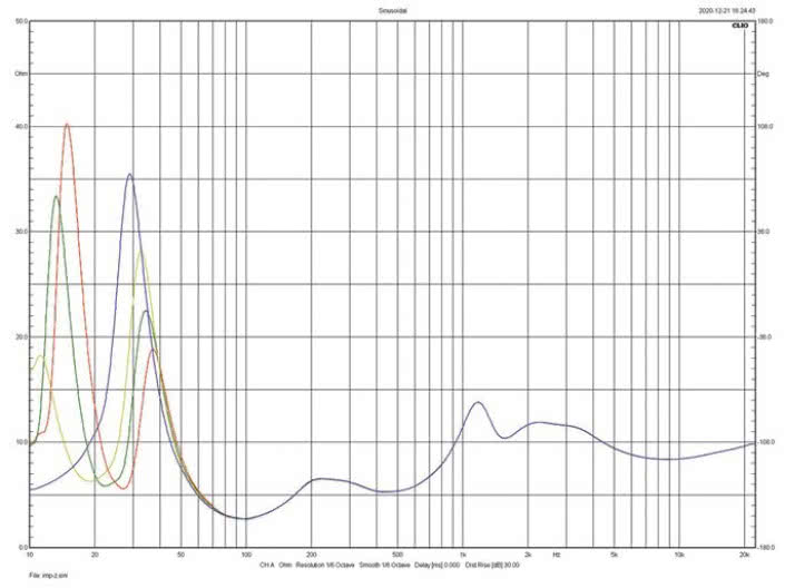

Wraz ze zmianą częstotliwości rezonansowej zmienia się też przebieg impedancji w zakresie niskich częstotliwości – obniżanie strojenia przesuwa ku niższym częstotliwościom minimum między dwoma wierzchołkami (je same również, zmieniając też ich wysokość), najwyższe strojenie reprezentuje więc krzywa czerwona, a krzywa niebieska - obudowę zamkniętą. Tutaj pozostaje już tylko jeden wierzchołek, przy 29 Hz, czyli częstotliwość rezonansowa głośników w zamkniętej obudowie.
Możemy się pokusić o odczytanie spadku przy tej częstotliwości (na moment wracamy do charakterystyki przetwarzania) – to ponad 10 dB względem wierzchołka przy 90 Hz – system pracuje z bardzo niską dobrocią, "napędy" głośników są ekstremalnie silne.
Zmiany te nie będą jednak miały wielkiego wpływu na pracę wzmacniacza, dla którego ważniejsze jest inne miejsce na charakterystyce – minimum przy 100 Hz, w którym wartość modułu impedancji spada do 2,5 Ω.
To już nie przelewki, Contour 60i to wymagające obciążenie, formalnie należałoby je określić jako znamionowo 3-omowe, producent podaje 4 Ω. Dobre i to – znamy takich, którzy nie mieliby skrupułów, aby nawet w takiej sytuacji deklarować 8 Ω.
Czułość wynosi 88 dB i tyle podaje producent, zwykle w naszych pomiarach ujawniała się różnica, jednak wraz z tą sesją pomiarową zmieniliśmy standard pomiaru, dopasowując go do praktyki większości producentów – symulujemy pracę w półprzestrzeni, a nie w całkowicie otwartej przestrzeni, gdzie wynik ten byłby o 3 dB niższy... i o kolejne 3 dB niższy, gdybyśmy podawali nie czułość, ale efektywność.
Jednak wraz z mocą znamionową 390 W (tutaj mamy do dyspozycji tylko dane producenta, sami tego parametru nie mierzymy, byłoby to zbyt kosztowne...) Contoury 60i mogą wytworzyć bardzo wysoki poziom maksymalny. Wszystkie dane - pomiarowe i odsłuchowe - przemawiają za stosowaniem tych kolumn w dużych pomieszczeniach i z mocnymi wzmacniaczami.
