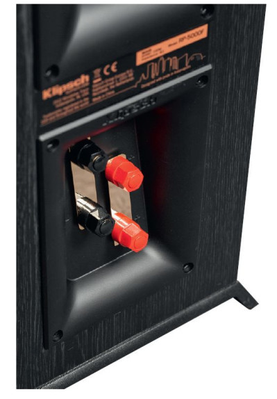

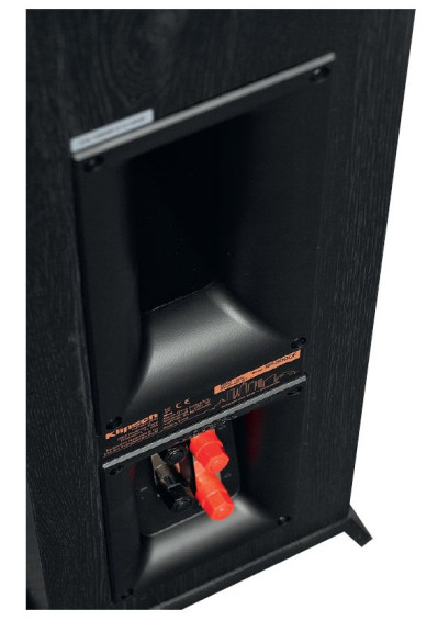

Nawet puszka terminala przyłączeniowego ma tubowe wyprofilowanie.

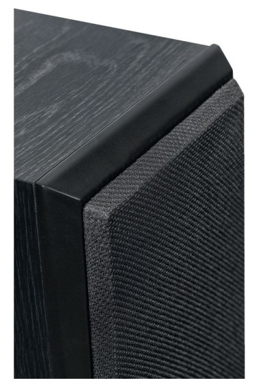

Skosy frontu są kontynuowane przez skosy maskownicy, również jej wewnętrzne krawędzie są wyprofilowane, a stylowy, gęsty materiał okazuje się akustycznie przezroczysty.

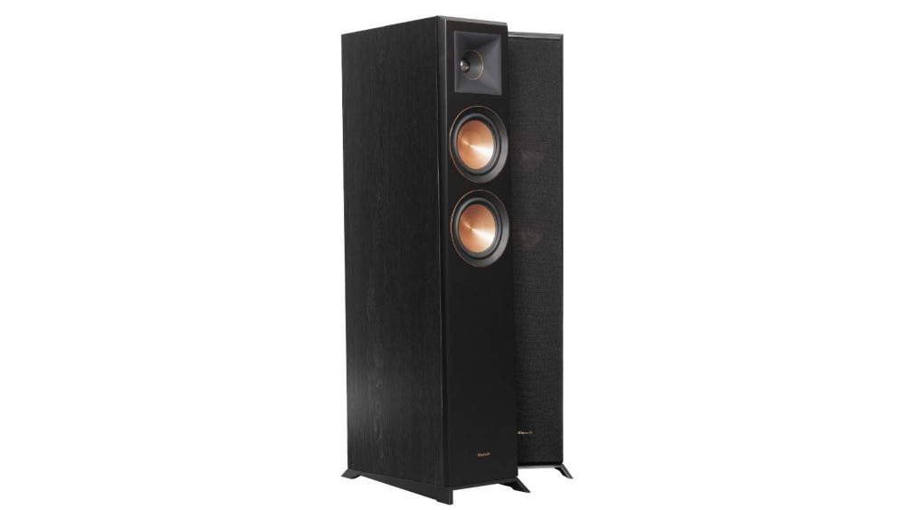

Obudowa jest regularnym prostopadłościanem, lecz pochylonym na specjalnej podstawie.

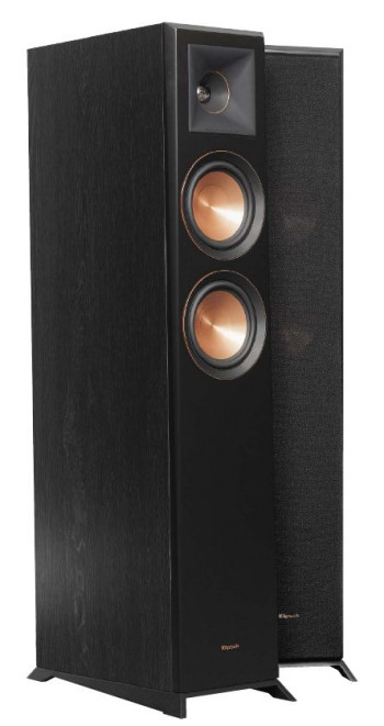

Kolumny Klipsch RP-5000F są jednak bardziej efektowne, robią doskonałe wrażenie, są dość głębokie (33 cm), czyli mają prawie dwa razy więcej niż szerokość, wynosząca 17 cm (w tabelce znajdziecie inne wymiary, ale uwzględniają one cokół, wystający nieco poza obrys).
Powstaje relatywnie duża objętość dla dwóch 15-tek, co umożliwia uzyskanie niskiej częstotliwości granicznej, bez podbicia średniego basu – do tego będzie też potrzebne odpowiednie strojenie bas- -refleksu, ale pomiary potwierdzają takie przypuszczenia.

Tył również prezentuje się oryginalnie za sprawą nietypowego kształtu wylotu bas-refleksu – nawiązuje on do tuby przetwornika wysokotonowego, został nawet nazwany Tractrix, co jest określonym profilem, stosowanym od lat przez Klipscha.

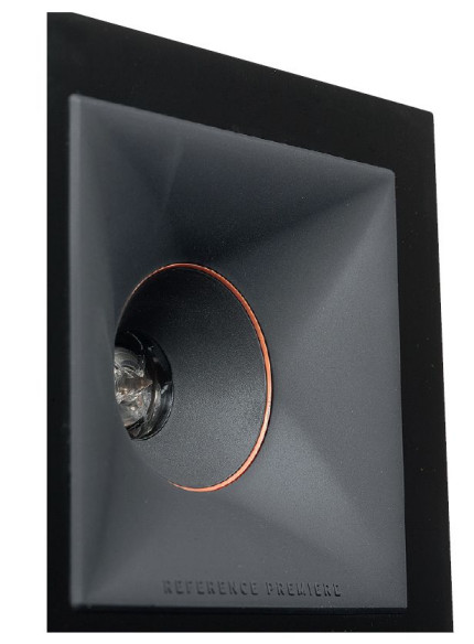

Tuba (falowód) składa się z dwóch części, granicę między nimi zaznacza "miedziany" pierścień. Profil jest dopracowany perfekcyjnie, charakterystyka i rozpraszanie do 20 kHz są doskonałe.
Trudno być pewnym, że dokładnie taki właśnie profil jest potrzebny w tym miejscu do poprawy przepływu niskich częstotliwości, ale na pewno nie zaszkodzi – każde wyprofilowanie jest tutaj korzystne dla redukcji turbulencji. Wyprofilowanie założono także na wewnętrzne zakończenie – i bardzo dobrze.
Kiedyś najbardziej charakterystycznym elementem wszystkich Klipschów była duża wysokotonowa tuba. Ale obecnie konkurują z nią membrany w kolorze miedzi. W tańszej serii R to tylko składnik dodany do membrany zasadniczo polimerowej, ale w serii RP membrany są metalowe, prawdopodobnie aluminiowe i anodowane na kolor miedziany. Producent nazywa je cerametallic, sygnalizując pojawienie się warstwy ceramicznej, ale nie podaje szczegółów technologii.
Ponieważ częścią membrany jest dość duża, wklęsła nakładka przeciwpyłowa, więc ma ona przede wszystkim dużą sztywność, a mniejszą stratność. Nawet jeżeli nie jest to kombinacja idealna do przetwarzania średnich tonów, to przy niewielkiej średnicy rezonans "break-up" jest przesunięty dostatecznie wysoko, zwłaszcza że częstotliwość podziału jest bardzo niska.
Wysokotonowy głośnik tubowy
Głośnik wysokotonowy jest tubowy. Klipsch nie obawia się używać tego określenia (horn) i nie zastępuje go "kompresyjnym" albo ogólniejszym "falowodem", jak JBL. Nawet nazwa pierwszego dystrybutora Klipscha w Polsce stąd właśnie pochodzi, chociaż dzisiaj Horn Distribution żadnych tub nie ma już w swojej ofercie.
W tym czasie jednak tuby nie straciły na znaczeniu, a zyskały uznanie wielu audiofilów. Zapracowały na to uczciwie - są znacznie lepsze niż kiedyś, co widać i słychać (w pomiarach i odsłuchach). Tuba w przetwornikach stosowanych w serii RP składa się z dwóch sekcji.
Pierwsza, głębsza, ma przekrój kołowy, ale w miejscu zaznaczonym "miedzianym" pierścieniem, przechodzi w element, który płynnie zmienia profil w kwadratowy. Dzięki temu tuba może mieć dużą powierzchnię wylotu, nie oddalając zbytnio swojego centrum akustycznego od nisko-średniotonowych.

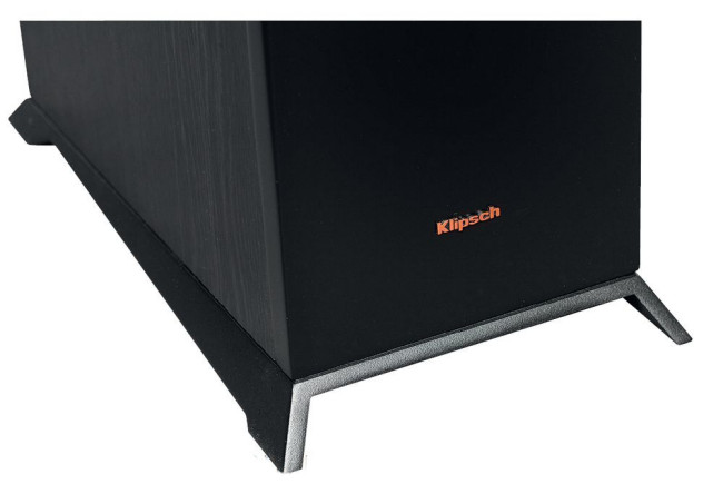

Obudowa kolumn Klipsch RP-5000F jest lekko pochylona do tyłu, co sprawia kształt samego cokołu – w formie aluminiowych "płóz" zakończonych wąskimi gumowymi stopkami (żadnych kolców tutaj nie wkręcimy). Pochylenie ma tutaj zasadnicze znaczenie akustyczne. W przypadku małych RP-5000F (a tym bardziej RP-4000F) – nawet podwójne.

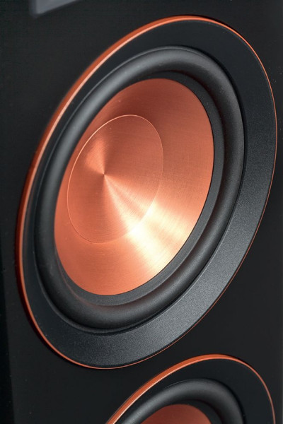

Membrany nisko-średniotonowe w serii RP są faktycznie metalowe, chociaż niekoniecznie miedziane, jakby sugerował to ich kolor – raczej aluminiowe i anodowane.
