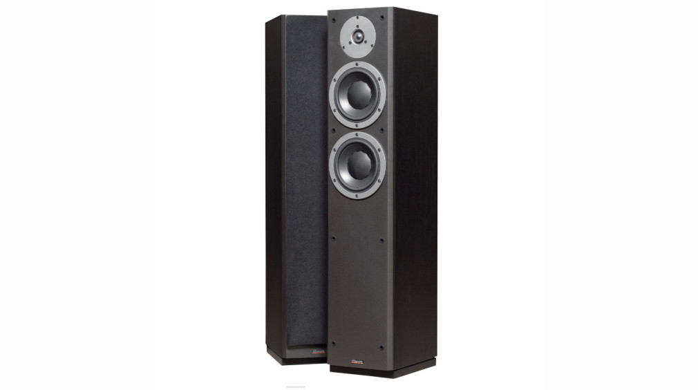

Wykonanie Doskonałe, choć już od wielu lat bardzo dobrze znane przetworniki Dynaudio, w „ekonomicznej”, schludnej obudowie.
Laboratorium Nietrudna, 4-omowa impedancja i umiarkowana czułość 86 dB. Na charakterystyce lekko wzmocnione niskie częstotliwości.
Brzmienie Spójne, skoncentrowane, nasycone, ze szczególnie gęstym a przy tym dynamicznym basem; góra dokładna i wyrównana.
Takie przyzwyczajenia bywają mylące, bo brzmienia w obrębie poszczególnych firm nie są wcale stabilne, ewoluują w czasie, przypadkowo lub celowo różnią się między modelami, ale Dynaudio − trzeba to przyznać - trzyma stabilny kurs, wynikający w dużym stopniu z niewielkich zmian w obrębie samej techniki.

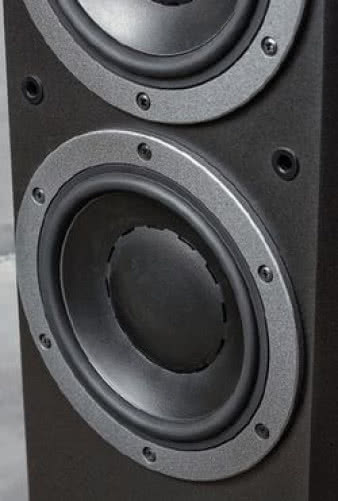

Spójrzmy bowiem na nasze Dynaudio DM 3/7 - taki widok znamy już przecież od ponad ćwierć wieku, zmieniają się w nim tylko detale. Podobna konfiguracja przetworników jest stosowana przez wielu producentów, ale tutaj mamy dalej idącą konsekwencję - same przetworniki są bliźniaczo podobne do tych, które Dynaudio opracowało jeszcze w latach osiemdziesiątych.
Z drugiej strony trzeba przyznać, że wciąż wyglądają one nowocześnie i poważnie - głównie za sprawą dużych, wypukłych centralnych części membran, których aż nie wypada rutynowo nazywać "nakładkami przeciwpyłowymi" - nic tu bowiem nie nałożono, cała membrana wyciskana jest z jednego kawałka firmowego materiału o nazwie MSP (polimer wzbogacany krzemem).
Na przejściu w centralną, wypukłą część membrany znajduje się łączenie z cewką - bardzo dużą, o średnicy 75 mm. Piszemy o tym po raz n-ty, tak jak Dynaudio, i po raz n-ty robi to dobre wrażenie...
Zresztą dobrze ujmuje to jedno zdanie z firmowej prezentacji: "Wysokotonowy zawiera renomowaną innowację Dynaudio" (już nieważne jaką) - renomowaną, czyli dobrze znaną, utrwaloną, a więc nie nową...innowację - bo jednak Dynaudio wprowadziło w swoim czasie sporo ważnych, oryginalnych rozwiązań.
Renomowane innowacje
Wraz z serią DM, Dynaudio chce zaoferować taką właśnie, korzenną firmową technikę, "renomowane innowacje" bez poważnych kompromisów, za umiarkowaną cenę - a ponieważ wszystko jednak ma swoją cenę, więc kompromis będzie, choć naprawdę niewielki - obudowa Dynaudio DM 3/7 nie jest wykończona tak szlachetnie jak w wyższych seriach (a jakość obudów to też tradycyjny atut Dynaudio), okleiną nie naturalną, lecz sztuczną, ale jakość tego laminatu, zgodnie z obietnicami, jest bardzo wysoka, wielu użytkowników nie odróżniłoby go od naturalnego forniru; w teście mieliśmy wersję palisandrową, dostępna jest też czarna.
Sam front Dynaudio DM 3/7 polakierowano na kolor grafitowy, z metalicznym połyskiem. Do tego dyskretny cokolik, służący nie tyle do ustabilizowania kolumny - bo nie jest większy od jej podstawy, a nawet ciut mniejszy - ale do wizualnego "oderwania" jej od podłoża, oraz cienka (choć minimalnie grubsza niż w Dali) maskownica, i jest naprawdę ładnie.
Bez luksusów, ze skandynawskim umiarem i w dobrym guście, a przede wszystkim w wyraźnym, oryginalnym firmowym stylu. Chociaż widzę to po raz n-ty, to zawsze mi się podoba - zwłaszcza "tłuste" przetworniki z dużymi centrami i szerokimi obrzeżami koszy.
Układ dwudrożny
Układ, który znowu wygląda na dwuipółdrożny, tym razem jest dwudrożny, bowiem w trochę uproszczony, ale dopuszczalny, i znany z innych konstrukcji Dynaudio, sposób obydwie 17-tki pracują jako niskośredniotonowe, tym samym pasmem, a częstotliwość podziału między nimi a wysokotonowym jest bardzo niska - 1800 Hz (według danych firmowych).
Obydwa głośniki pracują we wspólnej komorze bas-refleks, wentylowanej do tyłu długim (20-cm) tunelem, który zapewnia bardzo niską częstotliwość rezonansową (ok. 30 Hz); na wyposażeniu jest zatyczka, pozwalająca zmienić system w zamknięty (i obniżyć poziom basu).
Dawniej Dynaudio więcej pisało o swoich zwrotnicach (wywodzących się z filtrów 1. rzędu), teraz z materiałów firmowych niczego na ten temat się nie dowiadujemy, poza wspomnianą już częstotliwością podziału.

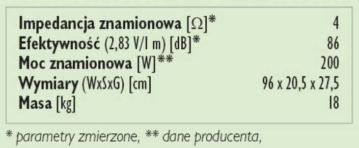

Moc wzmacniacza [W] 200
Wymiary [cm] 96 x 20,5 x 27,5
Typ obudowy br-t
Rodzaj głośników W
Efektywność [dB] 86
Impedancja (Ω) 4
Dynaudio DM3/7
W reklamie Dynaudio pojawiło się z dziesięć lat temu hasło "Danes don`t lie" - Duńczycy nie kłamią - zapamiętałem je sobie i przy każdym teście sprawdzam. Nie wiem, czy bez wyjątku, ale zwykle jest dobrze. W przypadku DM 3/7 nawet bardzo dobrze.

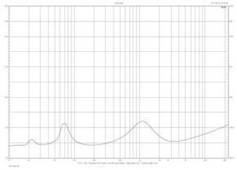

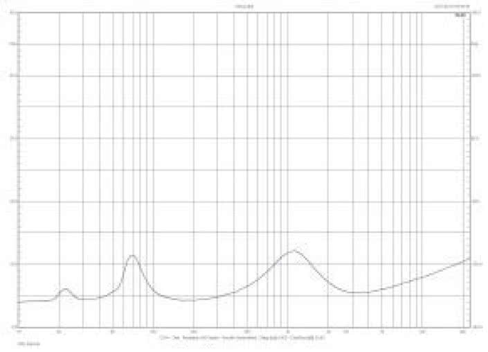

Czytając, że impedancja znamionowa to 4 omy, mogę być niemal pewny, że tak jest w rzeczywistości, firma uniknęła bowiem największej pokusy - podania 8 omów w sytuacji 4-omowej. W dodatku minimum (przy 200 Hz) ma wartość dokładnie 4 omy, więc obciążenie jest relatywnie łatwe, dość podobne do Dali, w których minimum impedancji było tylko o 1 om wyższe (co jednak pozwoliło zakwalifikować je jako 6-omowe), z niewielką zmiennością w zakresie średnio-wysokotonowym.
Wyraźniejszą różnicę widać w czułości, Dynaudio można zaliczyć tylko 86 dB - a więc dokładnie taką wartość, jaką fi rma podaje w katalogu, słusznie precyzując, że ciśnienie takie powstaje w odległości 1 m, przy napięciu 2,83 V - a więc przy 2 W (efektywność przy 1 W byłaby o 3 dB niższa). DM 3/7 nie są więc obciążeniem impedancyjnie trudnym, lecz wymagają więcej mocy do osiągnięcia określonego poziomu głośności.

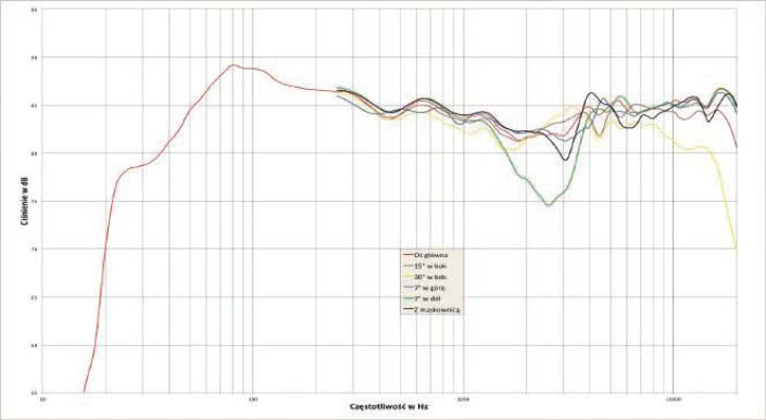

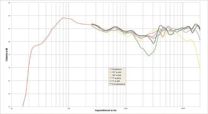

Charakterystyka przetwarzania pokazuje dwa zakresy, wyłamujące się z liniowości. Wyeksponowane (ale nie dramatycznie) niskie częstotliwości sięgają bardzo daleko, niskie strojenie bas-refl eksu w tym przypadku wywołało "kolano" przy 30 Hz, do którego zbocze jest dość łagodne, i punkt -6 dB (względem poziomu 86 dB) pojawia się właśnie w tych okolicach. Wyniki te dotyczą wariantu z działającym układem bas-refl eks, zamknięcie otworu spowodowałoby niechybnie obniżenie poziomu niskich częstotliwości. Na przełomie średnich i wysokich częstotliwości widać natomiast osłabienie - ale tylko pod kątem -7O; na osi głównej i powyżej jest dobrze, a w zakresie wysokich częstotliwości - wręcz doskonale, pod warunkiem, że bez maskownicy, która atakuje zakres 3-4 kHz wyraźnym "schodkiem".
