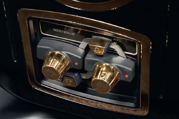

Kto wcześniej nie widział takiego terminala, na początku ulegnie złudzeniu, że duże błyszczące zakrętki tworzą parę zacisków do pojedynczego okablowania. W rzeczywistości każda z nich dokręca parę zacisków (plus/minus), sekcji średnio-wysokotonowej (lewa) i niskotonowej (prawa), a możliwość pojedynczego okablowania zapewniają zwory umieszczone z góry i z dołu.
Energia ta powinna więc zostać jak najszybciej wytłumiona, co jest sprawą dość trudną w przypadku systemów bas-refleks, bowiem zbyt intensywne tłumienie "gasi" również pożądane wzbudzenie się takiego systemu przy jego podstawowej częstotliwości rezonansowej. W tej sprawie producent wypowiada się bardziej enigmatycznie, informując o "zaawansowanym tłumieniu akustycznym".

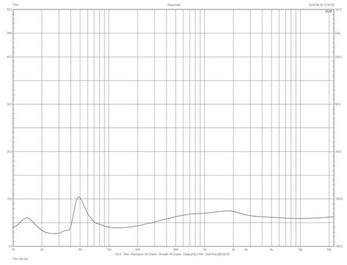

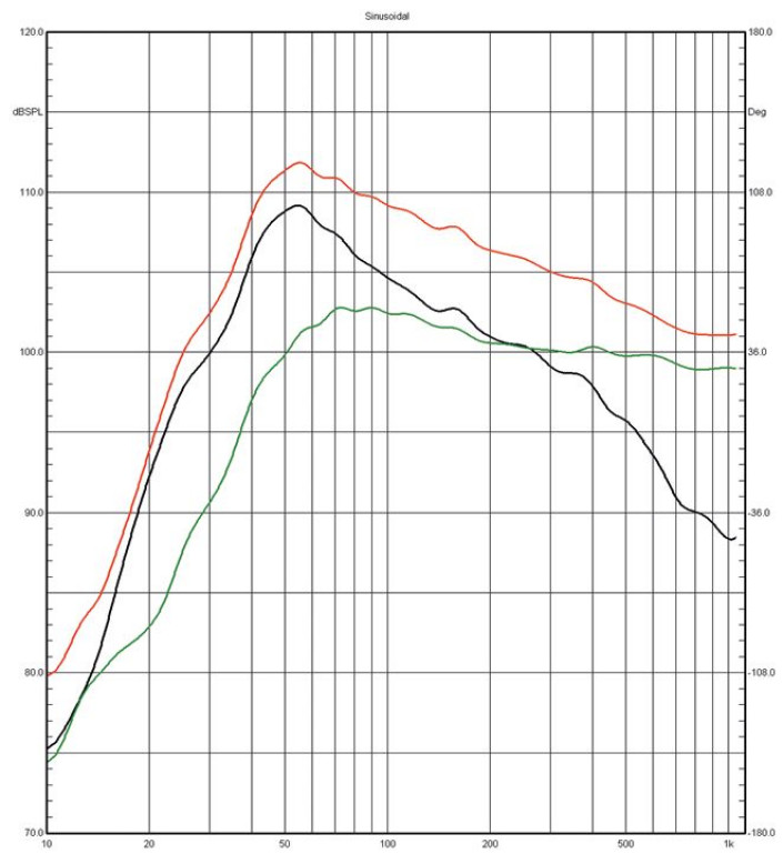

W każdym razie nasze pomiary pokazują, że system bas-refleks promieniuje efektywnie, więc obudowa nie jest "przetłumiona". Wylot tunelu znajduje się tyłu, ma konwencjonalną formę okrągłej rury o średnicy 7 cm i długości 12 cm, z obszernym wyprofilowaniem, redukującym szumy turbulencyjne. Z działaniem systemu bas-refleks wiąże się pewna zagadka, o której piszemy w Laboratorium.
Firmowe informacje donoszą o układzie czterodrożnym… co może się wydawać"literówką", bowiem wygląda na trójdrożny i trudno sobie wyobrazić, jak mógłby być czterodrożny. To tylko kwestia przyjętych reguł określania "drożności".
Według naszych ustaleń (pomiarów) układ ten najlepiej nazwać trzyipółdrożnym, bowiem jeden (ten znajdujący się niżej) głośnik jest filtrowany niżej, a drugi – wyżej. Takie rozwiązanie bywa stosowane nie tylko przez Kharmę (jest np. w Stradivari G2 Sonus fabera, test w poprzednim AUDIO).
Producent niczego więcej w tej sprawie nie objaśnia, nie podaje nawet częstotliwości podziału, nie przedstawia firmowej koncepcji zwrotnicy ani żadnych priorytetów, nie chwali się specjalnymi komponentami. Wreszcie znalazłem zdjęcie cewki taśmowej i kondensatora z firmowym logo, ale był na nim też napis "SilverGold"… więc Mundorf.

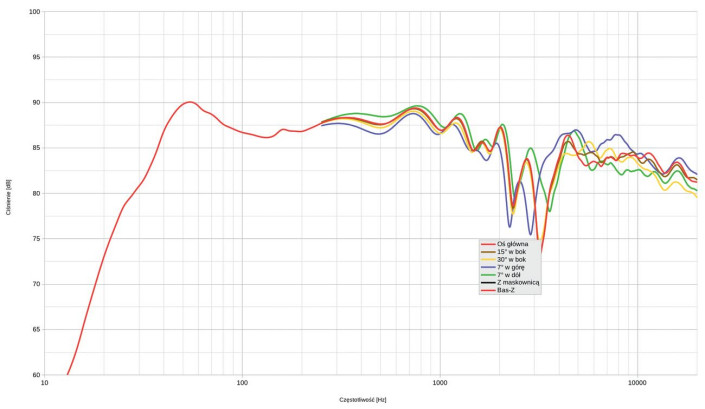

Pierwszy raz słyszałem kolumny Kharma Exquisite Midi 3.0 podczas Audio Show rok temu. Zrobiły bardzo dobre wrażenie – grały gęsto, soczyście, ale też detalicznie i przejrzyście. Efektownie dzięki wysokiej rozdzielczości i naturalnie przez balans tonalny. Klarownie bez rozjaśnienia, z delikatnym ociepleniem. Gdybym wówczas miał obstawiać, jak wygląda charakterystyka przetwarzania, myślałbym, że jest dobrze zrównoważona, bez eksponowania ani wycofania żadnego szerszego zakresu.
Pomiary pokazują jednak nieco inny obraz sytuacji, bardziej zbieżny z tym, co usłyszałem w czasie właściwego testu. Odbył się on w innym pomieszczeniu (mniejszym i mocniej wytłumionym niż sala na Audio Show), w innym systemie (w szczegóły nie chcę wchodzić, ale sam dystrybutor przyznał, że na Audio Show był lepszy).
Doskonale wiemy, że dużo zależy od "okoliczności", od pomieszczenia i/lub systemu, jednak że aż tak dużo, i że zmiany mogą iść w takim kierunku… Czy warunki na Audio Show "wyprostowały" charakterystykę, a warunki podczas testu pokazały prawdziwą naturę Exquisite Midi, ujawnioną przecież w pomiarach?

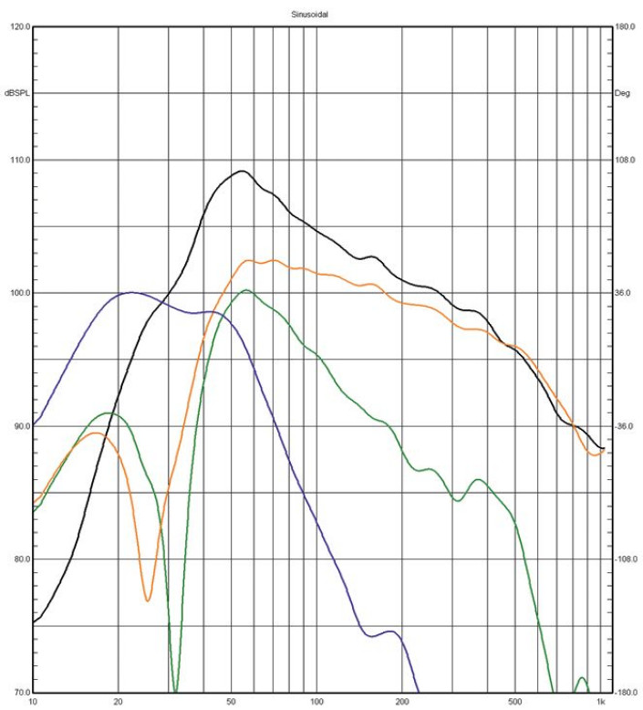

Znaleźliśmy tylko ten jeden tunel bas-refleks, ale głośniki niskotonowe zachowują się tak, jakby pracowały w różnych systemach rezonansowych (co nie ma wiele wspólnego z ich różnym filtrowaniem w zwrotnicy).

Charakterystyka przetwarzania nie wywoła entuzjazmu, ale jak zwykle przyjrzymy się jej spokojnie i zinterpretujmy zgodnie z naszym doświadczeniem, a nie tylko ustalając wielkość odchyłki od teoretycznie prawidłowej liniowości.
Opadanie charakterystyki w zakresie wysokich częstotliwości może się podobać lub nie, ale z pewnością nie jest skutkiem niskiej jakości głośnika wysokotonowego ani błędem konstruktora, lecz wiąże się z jego świadomym działaniem, opartym na oczekiwanych rezultatach brzmieniowych, a nie parametrycznych.
Skoro jednak szukamy korelacji między charakterystykami a brzmieniem, warto zwrócić uwagę, że wszystkie charakterystyki zmierzone poza osią główną (w przyjętym przez nas zakresie kątów, aż do 30º) trzymają się bardzo blisko (co oznacza bardzo dobre rozpraszanie) aż do 20 kHz, podczas gdy większość głośników wysokotonowych wyraźnie zawęża promieniowanie na skraju pasma akustycznego.
Do słuchacza docierają nie tylko fale biegnące bezpośrednio od głośników, ale też odbite, więc całkowita energia wysokich tonów, jaką odbieramy z Exquisite Midi 3.0 w słabo wytłumionym salonie, nie musi być o wiele mniejsza niż z kolumn, które mają liniową charakterystykę na osi głównej, ale duże spadki na innych osiach. Bardziej skomplikowana, ale jeszcze ciekawsza do analizy jest sytuacja w zakresie 2–4 kHz.
Charakterystyka tam nie tyle mocno faluje, co jest poszarpana, ale skutki brzmieniowe nie muszą być wcale takie "dramatyczne". Po pierwsze, gdybyśmy uśrednili wszystkie zmierzone krzywe, obniżenie w tym zakresie wynosiłoby kilka dB (nie straszyłyby już głębokie zapadliny, zwłaszcza ta przy 3 kHz).
Przy odsłuchu materiału muzycznego takie wąskopasmowe nierównomierności nasz słuch też uśrednia i ostatecznie efektem brzmieniowym będzie właśnie osłabienie "górnego środka", co też jest celowym działaniem wielu konstruktorów, głównie w zamiarze zredukowania potencjalnej natarczywości tego zakresu.
Wciąż jednak nietypowa jest "struktura" tych nierównomierności; zmieniające się w funkcji częstotliwości ostre zapadłości sugerują wpływ zmieniających się przesunięć fazowych między głośnikami (średniotonowym a wysokotonowym); przy 2,9 kHz charakterystyka niebieska (z osi +7O) ma największą zapadłość (największe przesunięcie), a charakterystyka zielona (z osi -7O) – szpic (najmniejsze przesunięcie).
Odwrotnie jest przy 3,5 kHz, natomiast charakterystyka czerwona (z osi głównej) przy tych częstotliwościach biegnie "pomiędzy" (umiarkowane przesunięcie), ma jednak "własną" zapadłość przy 3 kHz, gdzie charakterystyki niebieska i zielona leżą wyżej na skutek mniejszego przesunięcia. Wszystkie charakterystyki mają osłabienie przy ok. 2,3 kHz. Prawdopodobnie częstotliwość podziału jest wysoka, a filtrowanie głośnika średniotonowego – łagodne.
Trudno na tej podstawie przesądzać, czy brzmienie będzie lepsze gdy usiądziemy niżej, czy gdy wyżej – osłabienie zakresu 2–4 kHz zawsze będzie z nami, ale będzie przejawiać się nieco inaczej. Styl brzmienia Exquisite Midi 3.0 będzie determinował przede wszystkim ogólnie wyższy poziom charakterystyki do 1 kHz. Producent deklaruje pasmo 23 Hz – 90 kHz, ale bez doprecyzowania (tolerancji decybelowej).
Przy Hz widzimy spadek -10 dB względem poziomu średniego (z całego pasma); -6 dB, który jest zwykle wyznaczany, pojawia się przy 32 Hz, co jest bardzo dobrym rezultatem. W ścieżce +/-3 dB charakterystykę zmieścimy, o ile "wyłączymy" zakres 2–4 kHz, od ok. 40 Hz. Zestaw pomiarów nie obejmuje maskownicy – konstrukcja nie jest w nią wyposażona.
Trzeba jeszcze uzupełnić formalności – oś główna pomiaru została ustalona na praktycznej wysokości 90 cm, co jednocześnie odpowiada "konstrukcyjnej" zasadzie wyprowadzania jej pomiędzy głośnikiem średniotonowym a wysokotonowym (ten ostatni znajduje się na wysokości 95 cm), nie było więc w tej sprawie żadnych kontrowersji, zresztą jak już stwierdziliśmy, charakterystyki z osi +/-7O nie są ani wyraźnie lepsze, ani gorsze.
Producent podaje, że Exquisite Midi 3.0 to konstrukcja czterodrożna. Jak już wyjaśniliśmy w opisie konstrukcji, zgodnie z naszymi regułami, zakwalifi kowalibyśmy ją do kategorii trzyipółdrożnych. Na oko wygląda na trójdrożną, ale dodatkowe "pół drogi" przyznajemy za zróżnicowane filtrowanie głośników niskotonowych. Pomiary (rys. 3a) pokazują jednak coś jeszcze, czego nie potrafi my wyjaśnić.
Otóż głośnik dolny, niżej filtrowany (krzywa zielona), ma odciążenie wynikające z działania systemu bas-refl eks przy 32 Hz, a głośnik górny, wyżej filtrowany (krzywa jasnobrązowa) – wyraźnie niżej, przy 26 Hz.
Przypomnijmy, że obudowa ma tylko jeden otwór (w każdym razie tylko jeden znaleźliśmy) i w związku z tym prawdopodobnie tylko jeden układ rezonansowy… który teoretycznie powinien wyznaczać jedną częstotliwość rezonansową. Albo obudowa skrywa jakąś tajemnicę, albo nie znamy dokładnie całej teorii bas-refl eksu (nie żartuję).
Charakterystyka ciśnienia z otworu (krzywa niebieska) ostatecznie tej sprawy nie wyjaśni, bowiem jej wierzchołek (przy 21 Hz) wcale nie musi znajdować się dokładnie przy częstotliwości rezonansowej, chociaż jest bliższy minimum przy 26 Hz.
Ponieważ charakterystyka z otworu ma też "kolano" przy 45 Hz, a obydwa głośniki promieniują przy tej częstotliwości (i nieco wyżej) z dużą mocą, stąd charakterystyka wypadkowa ma wyraźne wzmocnienie w okolicach 45–60 Hz. Wzmacnia je nawet promieniowanie… głośnika średniotonowego, którego charakterystyka przecina wypadkową charakterystykę sekcji niskotonowej co prawda przy ok. 250 Hz, ale poniżej utrzymuje relatywnie wysoki poziom (rys. 3b).
Wygląda wręcz na to, że głośnik średniotonowy nie jest elektrycznie fi ltrowany górnoprzepustowo, charakterystykę w tym zakresie dyktują jego własne parametry i objętość komory, w której jest zamknięty. Warto zauważyć i pochwalić, że wszystkie trzy głośniki, współpracujące w szerokim zakresie nisko-średniotonowym, są dobrze zgrane fazowo, charakterystyka wypadkowa leży w całym tym zakresie najwyżej i 6 dB ponad przecięciem sekcji niskotonowej i średniotonowej.
Charakterystyka impedancji zwraca uwagę swoją niewielką zmiennością i dwoma minimami – w okolicach 120 Hz (ok. 3,5 Ω) i przy 25 Hz (około 2,5 Ω); ta druga wartość może wywołać obawy, że do napędzenia potrzebny jest wydajny "piec", ale w takim zakresie częstotliwości zapotrzebowanie na moc jest już zwykle mniejsze, niż w okolicach 100–200 Hz (nie mylić z wychyleniem głośnika, które rośnie wraz z obniżaniem się częstotliwości przy ustalonej mocy).
Ponadto wzmacniaczom pomoże niewielka zmienność modułu impedancji, i to w całym zakresie częstotliwości. Producent podaje, że impedancja znamionowa to 4 Ω; co prawda 2,5-omowe minimum formalnie oznacza 3-omową impedancję znamionową, ale można też podejść do sprawy jeszcze bardziej formalnie i przypomnieć, że impedancję znamionową wyznacza się na podstawie minimum leżącego powyżej rezonansu głośnika, czyli 3,5-omowego minimum przy 120 Hz, a wtedy będą to 4 Ω. Czułość wynosi 88 dB – to całkiem dobry wynik, chociaż o 2 dB niższy od zapowiadanego przez producenta.
Moc znamionowa (RMS) to 250 W, a "program power" (bez podania dokładnej normy) – 500 W. W każdym razie podoba mi się, że w dawnym stylu określana jest moc zespołu głośnikowego, a nie rekomendowana moc wzmacniacza. Podawana jest nawet wartość maksymalnego ciśnienia akustycznego – 113 dB. Być może po to, aby ktoś pomylił ją z efektywnością albo czułością...
