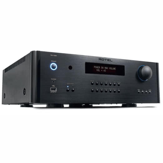

Duża, ciężka, rozbudowana integra, daleka od wszelkiego minimalizmu, chociaż wolna od zbytku; dużo przycisków, duży wyświetlacz, a w środku poważny układ z imponującymi blokami końcówek mocy, przedwzmacniacz podzielony na dwa moduły, analogowy i cyfrowy.
Funkcjonalność
Mnóstwo gniazd analogowych i cyfrowych, USB-B (32/384 i DSD128) oraz USB-A do sprzętu Apple, sieć LAN z DLNA, nowoczesna obsługa, rozbudowane menu z gąszczem opcji konfiguracyjnych. Wyjście słuchawkowe i wbudowany przedwzmacniacz gramofonowy.
Moc będzie z wami. 2 x 210 W / 8 ohm, 2 x 367 W / 4 ohm. Szerokie pasmo, niskie zniekształcenia - drugiego takiego siłacza w tym zakresie ceny nie znajdziecie.
Brzmienie
Spójny i swobodny, pogodny, ale często też potężny dźwięk, zbudowany na doskonałym basie - mocnym i konkretnym. Łagodniejsza średnica i wysokie tony.
Artykuł pochodzi z Audio
W najlepszych integrach często występują rozwiązania ze wzmacniaczy dzielonych. W RA-1592 odnajdziemy układy przedwzmacniacza RC-1590 oraz końcówki mocy RB-1582 MkII. Przy projektowaniu RA-1592 producent poczynił szereg założeń.
Jedno jest związane z szeroką funkcjonalnością, odpowiednią dla współczesnego systemu Hi-Fi, w którym różnorodność źródeł wyraźnie wzrosła. Nie wdając się na razie w szczegóły, wystarczy powiedzieć, że w centrum frontu umieszczono aż czternaście przycisków tworzących selektor wejść - dokładnie tyle różnorodnych źródeł Rotel potrafi obsłużyć! To prawdziwy rekordzista w tej dziedzinie.

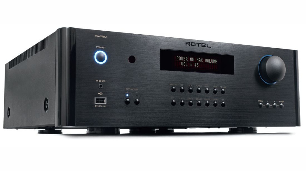

Ponadto Rotel RA-1592 jest duży i ciężki, również swoją aparycją pokazuje, kto tu rządzi. Styl Rotela pozostaje niezmienny, kreują go delikatnie zaokrąglone boczne krawędzie frontu, okrągłe przyciski oraz wycięte w przedniej ściance logo firmy.

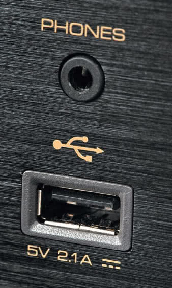

Oprócz wieloprzyciskowego selektora źródeł oraz pokrętła regulacji wzmocnienia, znajdziemy też cztery dodatkowe przyciski funkcyjne dla menu i dwa gniazda - wyjście słuchawkowe na złączu mini-jack oraz wejście USB, do którego podłączymy sprzęt Apple. Taki wzmacniacz musi też mieć wyświetlacz, jest tu co ustawiać (opis w ramce obok). RA-1592 jest dostępny w wersjach czarnej i srebrnej.

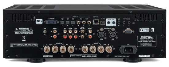

Wzmacniacz przyjmuje sygnały analogowe i cyfrowe, zarówno przewodowo, jak i bezprzewodowo, więc tylko część z nich potrzebuje gniazdek na tylnym panelu; ich liczba wcale nie musi się zgadzać z liczbą pozycji selektora wejść.
Ale i tak od tego, co widać na tylnym panelu, można dostać zawrotu głowy. Dwie pary wyjść głośnikowych, które można włączać niezależnie. Powyżej nich pojawia się galaktyka gniazd w różnych standardach; czasem oddzielonych, czasem ze sobą wymieszanych w sposób, jaki wymusił układ wewnętrzny.

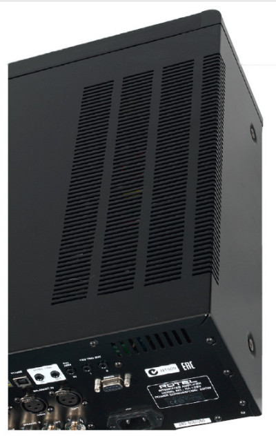

Potężne, analogowe końcówki mocy wydzielają dużo ciepła, w jego odprowadzaniu pomagają otwory wentylacyjne zarówno na górnej, jak i na fragmentach bocznych ścianek.

Na dwóch piętrach rozlokowano bowiem sygnały analogowe (dół) i cyfrowe (góra). Mamy więc do dyspozycji trzy wejścia liniowe RCA, jedno XLR i jedno (znowu RCA) na gramofon analogowy (MM). Wśród wyjść są dwie pary RCA; jedna to klasyczne wyjście z przedwzmacniacza, a drugą przeznaczono dla subwooferów (mono).
W cyfrze mamy trzy pary złącz optycznych i współosiowych (dla sygnałów PCM 24/192), dołożono kolejne wejście USB, tym razem w standardzie "B", przeznaczone dla komputera. Po instalacji sterowników (wymagane są dla systemu Windows) port USB może przyjąć sygnały PCM aż do wersji 32/384, a także DSD128.
Jest tu jeszcze gniazdo sieci LAN spełniające wymogi standardu DLNA. Rotel wchodzi wówczas w funkcje DMR, potrafi przyjąć sygnały np. ze smartfonów (choć nie zadbano tutaj o applowski AirPlay).

Dla instalatorów przygotowano cały pakiet, włącznie z RS232 i wyzwalaczami, jest też firmowy system sterowania Rotel Link. Włączenie zasilania "ożywi" czarną, plastikową kostkę wkręconą obok jednego z gniazd Toslink.
Niebieskie pulsujące światło wskazuje na moduł Bluetooth, który tam przeniesiono (obudowa wzmacniacza jest w całości metalowa).

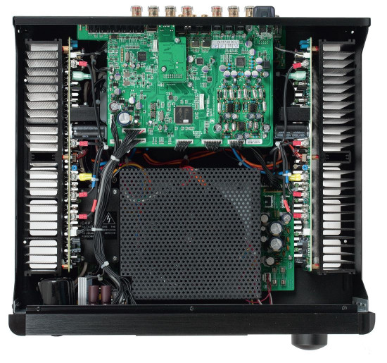

Wnętrze Rotela jest "na bogato". Każdy z kanałów ma niezależny radiator zajmujący niemal całą głębokość obudowy, umieszczony wzdłuż bocznej ścianki. W sumie pracuje aż 12 par tranzystorów mocy. Zasilacz jest wspólny dla obydwu kanałów, transformator toroidalny zainstalowano na stabilnej platformie, od góry przykryto całość metalową, ażurową płytą.
W celu skrócenia ścieżki sygnału przedwzmacniacz został przysunięty do tylnej ścianki; liczba gniazd i wejść wymusiła rozdzielenie obwodów na dwa moduły: dolny z układami analogowymi i górny dla sekcji cyfrowej.
Wlutowano tam nie tylko przetworniki C/A, ale także dekodery audio (wymagane z uwagi na obsługę przedniego wejścia USB), interfejs wejściowy dla portu USB-B (z tylnej ścianki) oraz cały moduł komunikacji sieci Ethernet (zajmuje niezależną, już znacznie mniejszą płytkę). Sam konwerter C/A (AKM) potrafi przyjąć sygnały o rozdzielczości do 32 bitów i częstotliwości próbkowania 768 kHz.

Końcówki mocy ulokowano po bokach, w centrum znajduje się zasilacz, a przedwzmacniacz przesunięto do tyłu.

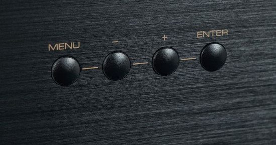

Coraz bogatsze wyposażenie skłania do przygotowania wygodnego menu, z którego można zarządzać bardziej zaawansowanymi ustawieniami. Do poruszania się po wszystkich funkcjach służą cztery przyciski.

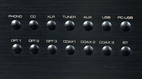

Liczba wejść jest imponująca, podobnie jak ich różnorodność; sekwencyjne przełączanie trwałoby zbyt długo, zatem służy do tego aż czternaście przycisków bezpośredniego wyboru.

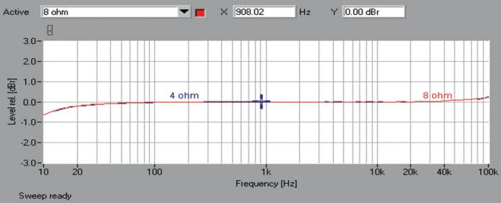

Producent podaje okrągłą wartość 200 W przy 8 Ω, co natychmiast rodzi pytanie – a o ile więcej na 4 Ω? Pomiary dają odpowiedź, że o wiele więcej, ale po kolei. Przy jednym wysterowanym kanale mamy 242 W przy 8 Ω i imponujące 441 W przy 4 Ω, a w układzie dwukanałowym odpowiednio 2 x 210 W i 2 x 367 W.
To chyba najmocniejszy wzmacniacz w swojej klasie cenowej, który może stanąć w szranki z potężnymi końcówkami mocy. Czułość Rotela jest dość niska, to jednak wyraźny trend w obecnych konstrukcjach, które coraz rzadziej trzymają się wiekowego standardu 200 mV. Odstęp od szumów jest przyzwoity (84 dB), a dzięki wysokiej mocy dynamika osiąga 108 dB.

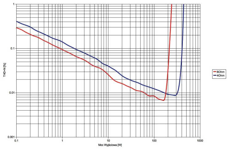

Na charakterystyce przenoszenia (rys.1) widać dość nietypowe, ale w gruncie rzeczy śladowe wzmocnienie, przy granicznych 100 kHz poziom wynosi +0,2 dB.

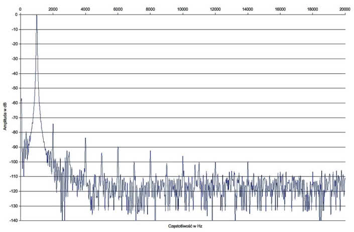

Spektrum zniekształceń (rys. 2) wygląda znakomicie, przy niskich -89 dB leży druga harmoniczna, poniżej -90 dB trzecia. Niższe od 0,1 % zniekształcenia THD+N uzyskamy dla mocy wyjściowej przekraczającej 0,1 W dla 8 Ω i 2 W dla 4 Ω (rys. 3).
