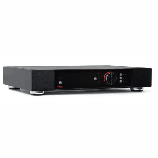

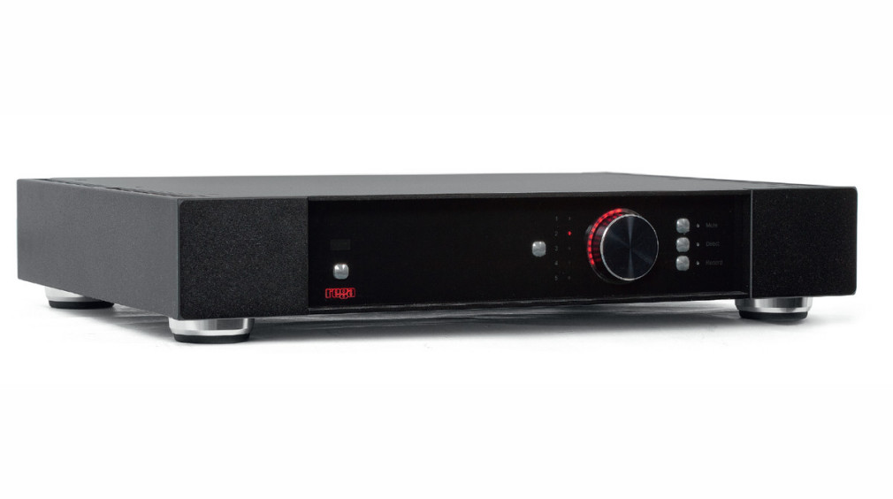

Rega Elicit-R prezentuje się skromnie, ale charakterystycznie dla firmy: obudowa ma standardową szerokość, jest dość niska (zaledwie 8 cm), wyposażenie wygląda klasycznie, lecz funkcjonuje pod dyktando nowoczesnej elektroniki.
Pokrętło przekazuje rozkazy do precyzyjnych tłumików regulatora głośności, jest też selektorem źródeł - na zmianę trybu pracy pozwala znajdujący się obok przełącznik.

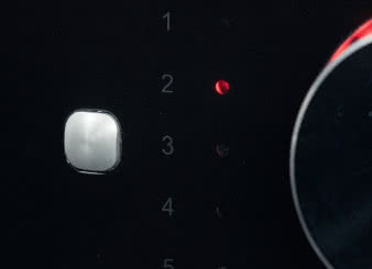

Elektroniczne regulatory głośności współpracują zwykle z wyświetlaczami, w tym przypadku jest nim tylko świetlny pierścień wokół pokrętła. Przygotowano 80 kroków co 1 dB, jednak poświatę wokół gałki tworzy tylko 20 diod LED, więc różnica między sąsiednimi LED-ami oznacza zmianę tłumienia o 4 dB - przy mniejszych zmianach, które są możliwe, nie ma sygnalizacji. Jeżeli obrócimy pokrętło w pozycję minimum, włączy to tryb wyciszenia, odcinając sygnał z wejść.

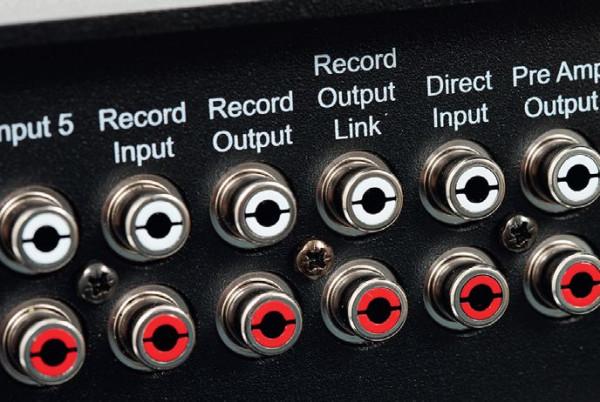

Dodano też pętlę dla rejestratora i jej układ też jest nietypowy, bowiem pojawiają się aż dwa równoległe wyjścia; dodatkowe możemy wykorzystać podłączając np. zewnętrzny wzmacniacz słuchawkowy (bo niestety sam Elicit-R nie ma wyjścia słuchawkowego).
Ponadto jest bezpośrednie wejście na końcówkę mocy oraz wyjście z sekcji przedwzmacniacza (a więc z regulacją głośności). Terminale głośnikowe są pojedyncze, na szczęście Rega nie męczy nas (tak jak Exposure czy Naim) wymogiem stosowania bananków, terminale są typowe, zakręcane.

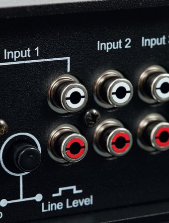

Konstrukcja wejścia numer jeden jest specyficzna, przełącznikiem możemy wybrać, czy będzie to wejście gramofonowe (wkładki MM) czy też kolejne wejście liniowe.

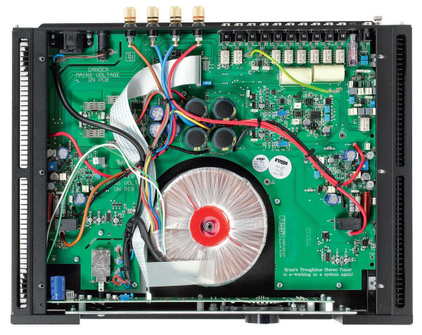

Urządzenie nie wygląda luksusowo, ale pod względem mechanicznym ten wzmacniacz robi dobre wrażenie. Jest ciężki, zwarty, profile (zwłaszcza front) są grube i sztywne.
Z góry widać dwie podłużne szczeliny, a w nich gęste użebrowania radiatorów. Regulacja wzmocnienia jest nowoczesna, choć to rozwiązanie już dobrze znane. Scalony tłumik zawiera aż 1024 niezależne rezystory.
Przedwzmacniacz oparty na tranzystorach FET pracuje w klasie A, w końcówce mocy zastosowano pary Sankenów z układami kompensacji temperaturowej, przykręcone do radiatorów mniej więcej w połowie głębokości obudowy.

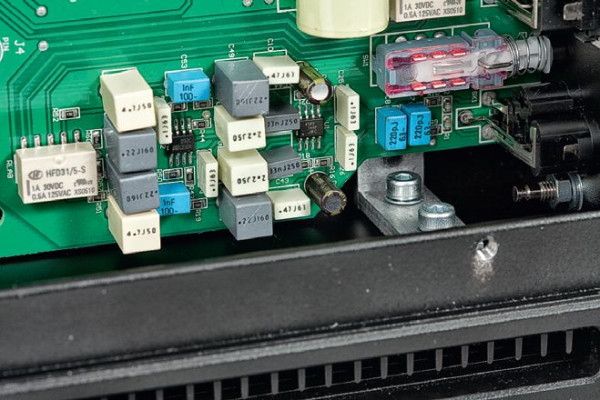

Nietypową formę ma również pętla dla rejestratora – z jednym wejściem, ale aż z dwoma wyjściami.
Nietypową formę ma również pętla dla rejestratora - z jednym wejściem, ale aż z dwoma wyjściami.

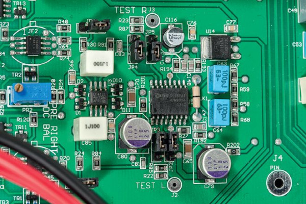

Prawie cały układ został zorganizowany na jednej dużej drukowanej płytce. Wybór wejść odbywa się przekaźnikami wlutowanymi tuż przy gniazdach RCA. W przedwzmacniaczu gramofonowym użyto scalonych wzmacniaczy operacyjnych.

Układ audio skoncentrowano na jednej płytce drukowanej, nowoczesna regulacja głośności pozwoliła skrócić ścieżkę sygnałową, jednak ustalenie bardzo wysokiej czułości obniżyło odstęp od szumu.

Przedwzmacniacz gramofonowy we wzmacniaczu Regi to rzecz – na szczęście – oczywista, choćby miał to być prosty układ na scalakach.
Przedwzmacniacz gramofonowy we wzmacniaczu Regi to rzecz - na szczęście - oczywista, choćby miał to być prosty układ na scalakach.

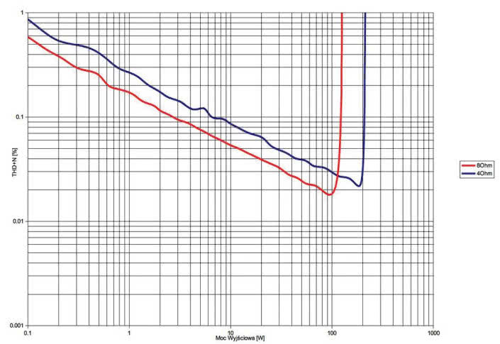

Na swojej stronie Rega nie publikuje szczegółowych parametrów wzmacniacza, ale więcej o Elicit-R można się dowiedzieć z instrukcji obsługi. Moc przy 8 Ω powinna sięgać 105 W, a przy 4 Ω - 162 W, przy standardowej czułości - 0,196 V.
W naszych pomiarach pojedynczo wysterowany kanał oddaje 125 W przy 8 i aż 212 W przy 4 Ω. Przy wysterowaniu obydwu uzyskaliśmy odpowiednio 2 x 112 W i 2 x 169 W - wciąż więcej niż obiecywał producent. Uwagę zwraca bardzo wysoka czułość wzmacniacza, która wynosi aż 140 mV!
Większość producentów odchodzi od standardu 0,2 V, ale w stronę niższych czułości, gdyż wysokie wzmocnienie jest niepraktyczne w kontekście współczesnych źródeł o wysokim napięciu. Rega Elicit-R jest tutaj bardzo "staromodna" i zagra bardzo głośno nawet przy “wczesnych” położeniach pokrętła głośności (co nie będzie znaczyć, że wzmacniacz ma większy zapas mocy).
Wysoka czułość ma także negatywne konsekwencje w postaci wysokich szumów - S/N wynosi zaledwie 73 dB, a dynamika, mimo wysokiej mocy, sięga tylko do 94 dB.

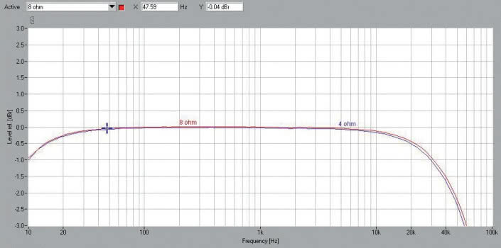

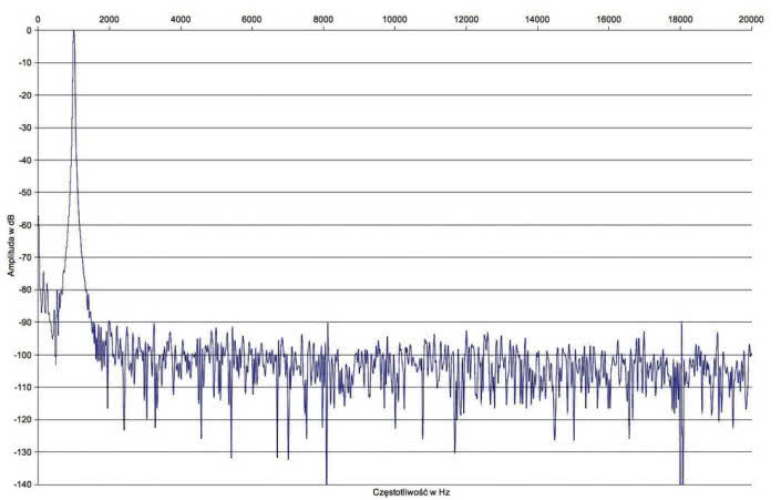

Charakterystyki częstotliwościowe (rys. 1) prezentują się dobrze, z niewielkim spadkiem przy 10 Hz (-1 dB), a na drugim skraju spadek -3 dB pojawia się przy ok. 60 kHz. Harmoniczne (rys. 3) są bardzo niskie, żadna szpilka nie przekracza -90 dB.
Na przebieg THD+N (rys. 3) wpływa wysoki poziom szumów; pod tym względem przewagę ma obciążenie 8-omowe, chociaż 4-omowe rozszerza zakres mocy znamionowej.
