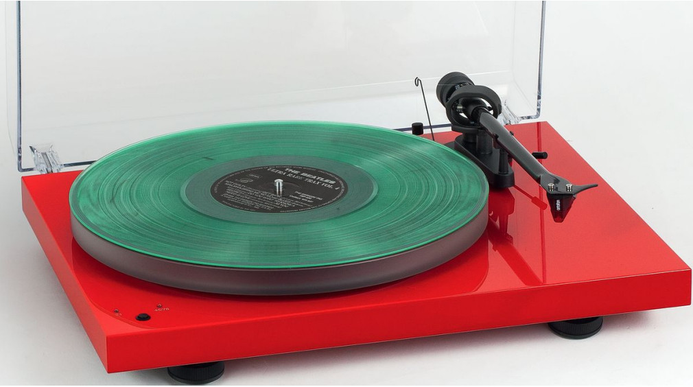

Debut jest dostępny w wersjach czarnej, białej i czerwonej na wysoki połysk, na zamówienie można kupić go w innych kolorach. Konstrukcja opiera się na masywnej, dość grubej plincie, stojącej na czterech nóżkach, w zestawie jest również pokrywa przeciwkurzowa.

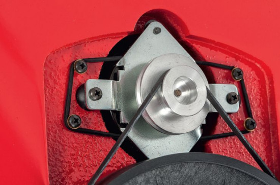

Cały mechanizm napędowy zabudowano w plincie i przykryto talerzem. Główne łożysko wykonano ze stali nierdzewnej. Synchroniczny silnik prądu zmiennego umieszczono w specjalnej kołysce, na rozpiętych gumowych absorberach drgań.
Pro-Ject dostarcza dwa paski napędowe; podstawowy jest płaski, służy do płyt z prędkościami 33,3 oraz 45 obr./min, drugi jest zalecany do płyt 78 rpm.

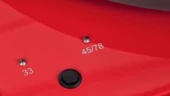

Wyjątkową cechą Debuta jest wspomniany układ elektronicznej regulacji prędkości obrotowej, w lewym przednim narożniku plinty umieszczono dwie diody oraz przycisk, zadaniem którego jest włączanie i wyłączanie obrotów oraz wybór prędkości. Diody mają jeszcze dodatkową funkcję - tuż po włączeniu silnika przez kilka sekund pulsują, co oznacza, że obroty nie zostały jeszcze ustabilizowane.

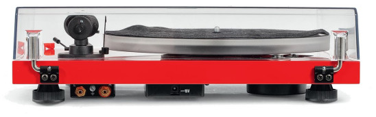

Umieszczenie modułów z gniazdami pod plintą nie ułatwia podłączenia gramofonu, pozwala jednak zamaskować wtyczki.

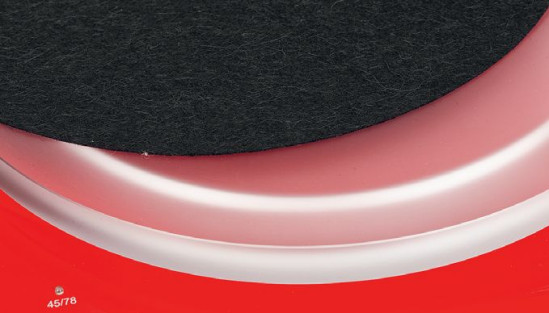

Pro-Ject Debut Carbon Esprit SB ma jasny, mleczny talerz wykonany z akrylu. W wielu tańszych modelach Pro-Ject stosuje talerze o średnicy 28 cm, tutaj ma on 30 cm, idealnie komponuje się z 12-calową płytą. Chociaż w opakowaniu jest także filcowa mata, to producent rekomenduje, aby... jej nie używać, a płytę kłaść bezpośrednio na talerzu.

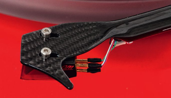

Ramię to konstrukcja - znana już z innych Debutów - z włókna węglowego. Rurka została spłaszczona na końcu, w ten sposób uformowano zintegrowaną główkę.

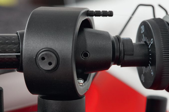

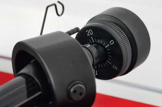

Efektywna długość ramienia wynosi 8,6- cala (kolejny element jak w Music-Hallu), tubus ramienia jest zamocowany wewnątrz tulejki, która stanowi podstawę zawieszenia. Układ ten wykorzystano do budowy wygodnej regulacji azymutu, rurka jest dociskana do tulejki za pomocą śruby, którą na czas regulacji trzeba poluzować.

Silnik napędowy odseparowano układem gumowych absorberów.

Ramię wyposażono w typowy układ antiskatingu z żyłką i ciężarkiem. Przeciwwagę wkręcamy na nagwintowany trzpień w tylnej części ramienia, regulując w ten sposób VTF. Pro-Ject ma niewielki zasilacz ścienny, sygnał audio wyprowadzono do małego modułu z parą gniazd RCA i zakręcanym złączem masy.

Z tym gramofonem Pro-Ject dostarcza doskonale znaną wkładkę MM Ortofon Red, stosowaną zresztą w wielu innych modelach firmy.

Talerz wykonano z akrylu; chociaż w komplecie jest filcowa mata, to producent rekomenduje umieszczanie płyty bezpośrednio na talerzu.
Główka jest integralną częścią ramienia, wyprofilowano ją poprzez spłaszczenie głównej rurki.

Niewielka śruba w tubusie podtrzymującym rurkę ramienia umożliwia wygodną regulację azymutu. Ramię wykonane z włókien węglowych stało się wizytówką gramofonów z serii Debut.
Na przedni pierścień przeciwwagi naniesiono podziałkę, dzięki której ustawienie siły nacisku igły stanie się prostą czynnością – tym bardziej, że zostało to precyzyjnie opisane w instrukcji obsługi.
