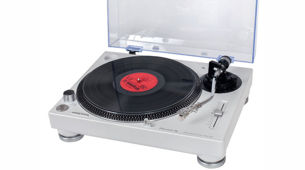

Wykonanie Formą i konstrukcją nawiązuje do słynnej rodziny SL-1200. Napęd bezpośredni, silnik z wysokim momentem obrotowym, efektowne 9-calowe ramię typu S.
Funkcjonalność Trzy prędkości obrotowe z wygodnym, elektronicznym przełącznikiem, wbudowany przedwzmacniacz phono oraz przetwornik analogowo-cyfrowy i wyjście USB.
Brzmienie Miękkie, bezpieczne, z własną korekcją (MM) przyciemnione, z zewnętrznym preampem więcej rytmu i detalu.
W swoim dorobku ma kilka perełek, jak choćby "tangencjalny" PL-L1. W podstawowym dziale Hi-Fi oferuje dwa, nie najnowsze już modele, PL-30 oraz PL-990 (kosztujący zaledwie ok. 600 zł). Ale w sekcji DJ znajdziemy dwa kolejne - PLX-500 oraz PLX-1000; obydwa luźno nawiązują do formy Technicsa SL-1200, która inspiruje wielu producentów.
Przynależność do kategorii DJ może zniechęcać, ale jest to pokłosie sytuacji sprzed dobrych kilku lat, gdy gramofon nie fascynował audiofilów, pozostając jednak w obszarze zainteresowań branży DJ. Model Pioneera PLX-500 jest duży, obudowa ma szerokość 45 cm.
Charakterystyczny dla wszelkich "klonów" SL-1200 jest talerz oraz duży pierścień do regulacji podstawy ramienia. W tym zakresie cenowym, napęd bezpośredni jest czymś unikalnym. Co istotne dla szybkiego rozkręcenia płyty z pozycji spoczynkowej, a także stabilizacji obrotów - odpowiada za nią system elektroniczny z czujnikami; hamulec elektroniczny zatrzymuje obroty po wciśnięciu przycisku Stop.

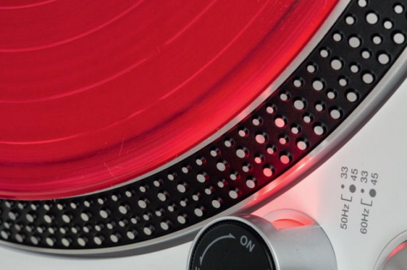

Aluminiowy talerz wygląda efektownie za sprawą "centkowanego" zewnętrznego kołnierza, będącego częścią klasycznego systemu stroboskopowej kontroli obrotów.
Obserwowanie talerza było koniecznością przy ręcznej korekcie obrotów, tutaj za wszystko odpowiada elektronika, precyzyjnie ustalająca 33, 45, a nawet i 78 obr./min (przyciski), dodatkowo obroty można zmieniać w zakresie +/- 8% (za pomocą suwaka) - to już jednak gadżet z podwórka DJ albo okazja do niewinnej zabawy...

Charakterystycznie ścięty, wzorzysty rant talerza i stroboskopowy system kontroli prędkości obrotowej nawiązują do słynnego SL-1200.

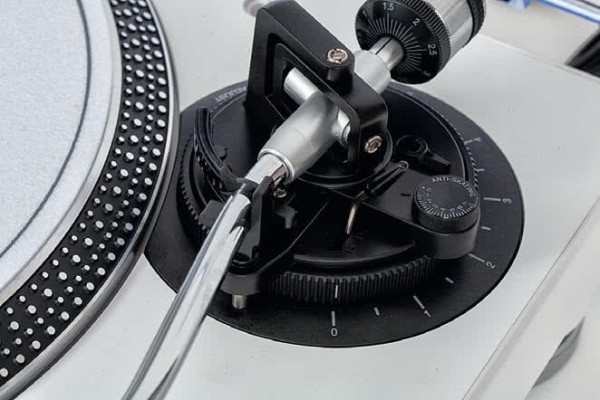

Ramię należy do kategorii 9-calowej, a do tego jest w kształcie S. Główka jest dokręcana (możliwość jej wymiany zwiększa pole tolerancji gramofonu na różnego rodzaju wkładki). Do schematu SL-1200 nawiązuje także konstrukcja kolumny i układu zawieszenia kardanowego, z dużą ramą i układem łożysk.
Podstawa kolumny została wyposażona w duży pierścień, za pomocą którego (po zwolnieniu zapadki) możemy wygodnie wyregulować jej wysokość. Jest to jedno z najlepszych rozwiązań tego typu i dość wyjątkowe w tym przedziale cenowym (niełatwo tutaj w ogóle spotkać regulację VTA).
Do regulacji nacisku igły służy już klasyczny, obrotowy ciężarek przeciwwagi, a dla anti-skatingu przewidziano wygodne pokrętło ze skalą.

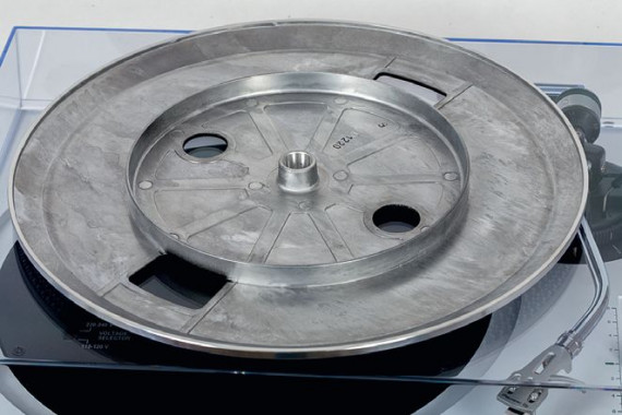

Talerz to aluminiowy, dość lekki odlew, wewnętrzny kołnierz sugeruje pokrewieństwo z inną konstrukcją, z napędem paskowym.

Kolumna ramienia ma wbudowany wygodny system anti-skating (regulacja pokrętłem) oraz, co unikalne w tej grupie gramofonów, możliwość zmiany parametru VTA (poprzez regulację wysokości kolumny).

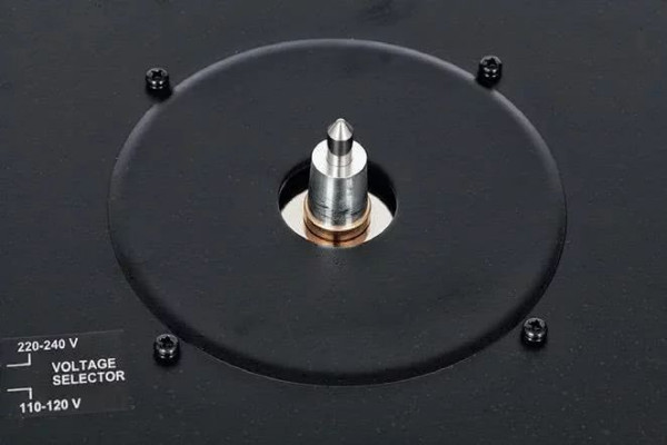

To jedyny w tej stawce gramofon z napędem bezpośrednim, talerz blokuje się na osi wyprowadzonej wprost z silnika.
