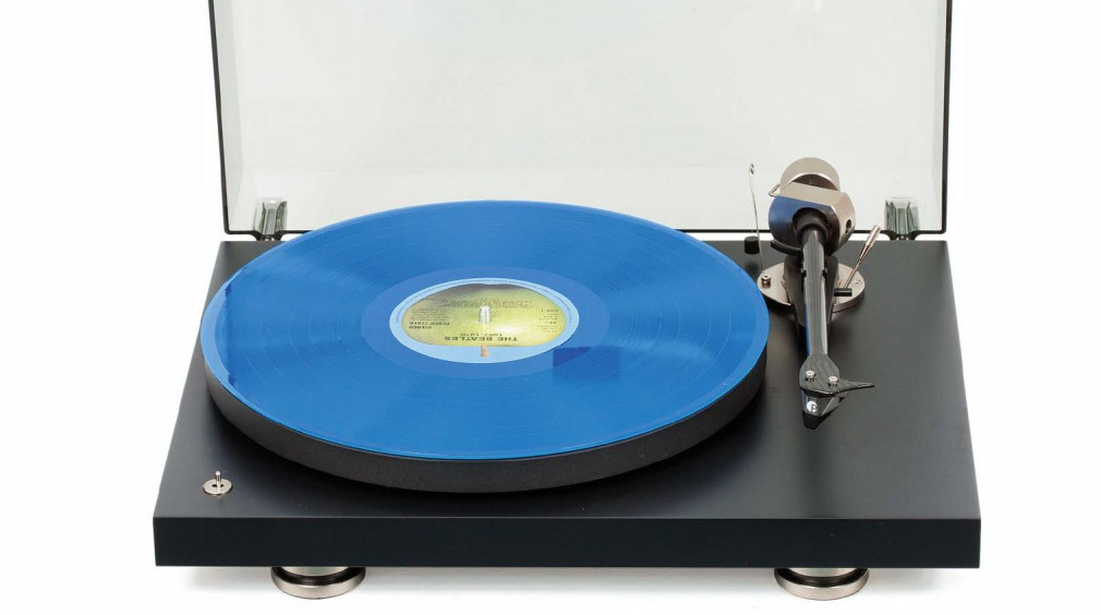

Na swoje 30. urodziny Pro-Ject przygotował model Debut Pro, będący zwieńczeniem długo produkowanej i najbardziej rozpoznawalnej serii Debut. Obecnie liczy ona trzy modele - Debut Carbon, Debut Carbon Evo oraz najlepszy z nich wszystkich, jubileuszowy Debut Pro.

Do typowej dla Debutów czarnej skromności dodano srebrne elementy. Plintę wykonano z płyty MDF, dość grubej, od spodu przykręcono moduły z elektroniką.

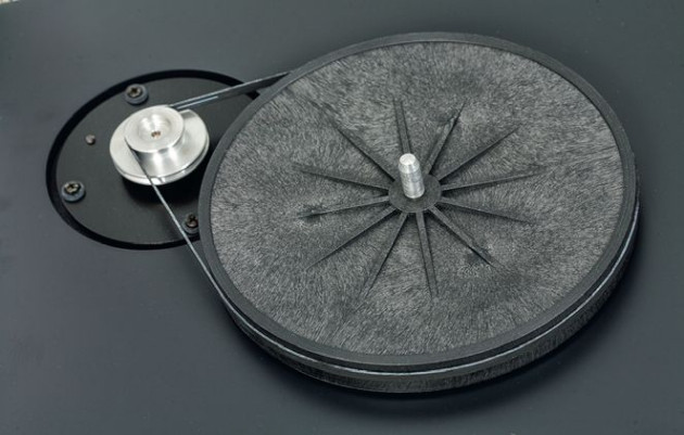

Napęd jest paskowy, podzespoły w Pro-Jectach są często odsłonięte, ale tym razem wszystko zostało schowane pod talerzem, który został zaprojektowany specjalnie dla tego modelu.

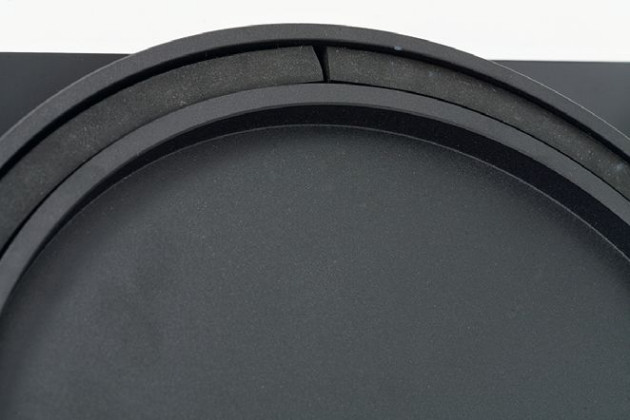

Wykonano go z aluminium, a rzeczą wyjątkową jest wewnętrzny profil z dodatkowym kołnierzem i przytwierdzonym do niego elastycznym pierścieniem tłumiącym. Nie jest to rozwiązanie zupełnie nowe, znamy je np. z konstrukcji Elaca, ale trzeba przyznać, że zazwyczaj droższych.
Na mniejszy subtalerz jest przenoszony moment obrotowy z umieszczonego obok silnika (wszystko musi się zmieścić w obrysie 12 cali). To silnik prądu stałego (zasilacz ma formę zewnętrznej kostki) oparty na tłumikach drgań.

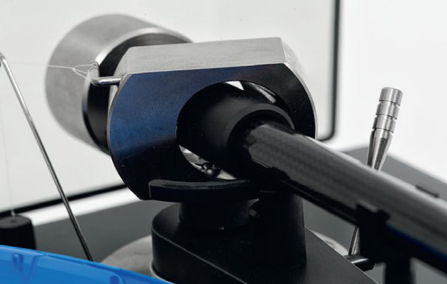

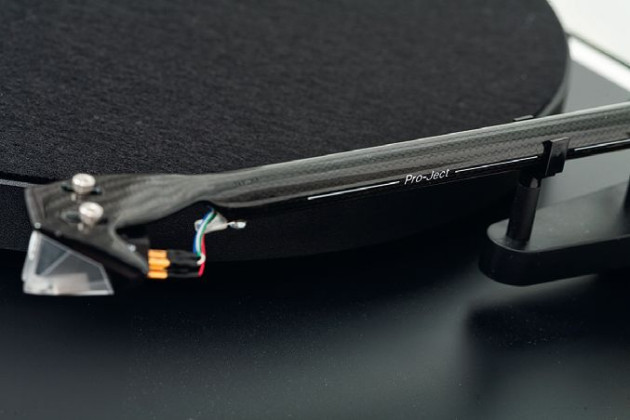

Kolejnym elementem, przygotowanym specjalnie dla modelu Pro-Ject Debut Pro, jest ramię. Można je zaliczyć do grupy popularnych konstrukcji 8,5 cala (producent określa je dokładniej jako 8,6 cala). W tej klasie jest ono zaawansowane – zwłaszcza starannością projektu i wykonania.
Widzimy włókno węglowe, które jest stosowane przez Pro-Jecta od dawna, ale to nie wszystko: karbon jest warstwą zewnętrzną, a rdzeń wykonano z aluminium, co ma zapewnić zarówno optymalną masę, wysoką sztywność i wysokie tłumienie wewnętrzne (zagadnienie jest dość podobne, jak w membranach głośnikowych).
Czytaj również: Co to jest moment obrotowy gramofonu?

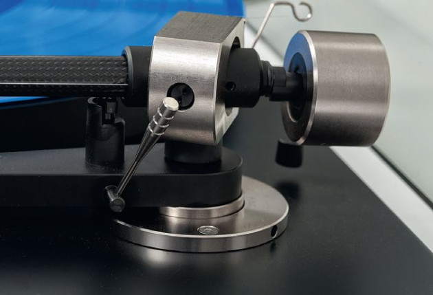

Wycięta z aluminium rama podpiera łożyska, rurkę zakleszczono w dodatkowej wewnętrznej tulei, po wykręceniu blokad możemy regulować azymut wkładki.
Rurka zwęża się w kierunku główki (ta jest zintegrowana, znów w celu uzyskania najlepszej sztywności). Wrażenie robi także wycięta z jednego bloku rama nośna podtrzymująca łożyska. Opierają się one na elemencie pośrednim – tulejce – w której zainstalowano rurkę.

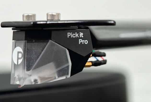

Pro-Ject od kilku lat stara się stosować wkładki z własnym logo, chociaż sam nie jest ich producentem. Tym razem zamówienie poszło do Ortofona. Wkładka o nazwie Pick It PRO przypomina wkładki serii 2M, ale gdy przeanalizujemy parametry elektryczne, wydaje się, że Pick It PRO nie jest bezpośrednim odpowiednikiem żadnego ze standardowych modeli.
Prawdopodobnie dokonano zmian w konstrukcji generatora (na pewno zmieniono podatność zawieszenia igły) albo w ogóle przygotowano wszystko od podstaw, wykorzystując jedynie charakterystyczną obudowę serii 2M.

Wkładka ma logo Pro-Jecta, ale wykonał ją Ortofon na bazie modelu z serii 2M.

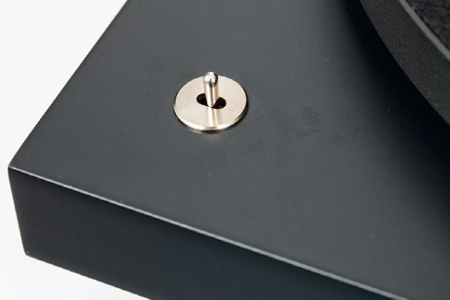

Prędkość obrotową (między 33,3 a 45 obr./ min) zmieniamy maleńkim hebelkiem służącym także do włączania napędu

Talerz jest solidny i dopieszczony, do wewnętrznego korytka wklejono walec tłumiący.

Mechanizm umieszczony w dolnej części korpusu pozwala na korektę wysokości ramienia (VTA). Regulacja nacisku igły odbywa się niekonwencjonalnie, pomimo że z tyłu ramienia widać – jak wydawałoby się – zwykłą przeciwwagę.
Na potężnym krążku (jego wewnętrzną, ślizgową część wyłożono nawet absorberami drgań) nie ma zwyczajowej podziałki, a pierścień nie obraca się w tradycyjnym, spiralnym mechanizmie: można go przesuwać do przodu i tyłu, choć bez możliwości blokowania (jest ciasno spasowany).
Należy dosunąć przeciwwagę do tylnego punktu oporowego, który wyznacza minimalną możliwą (i odpowiednią dla użytej wkładki) siłę nacisku. Trzeba użyć trochę siły, a gdy już przeciwwaga wskoczy na trzpień, wówczas prawie na pewno odskoczy od optymalnego położenia. Dla pewności najlepiej posłużyć się wagą.

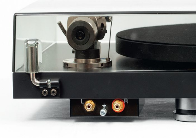

Pod plintą znajdują się dwie puszki. Z jednej wychodzi sygnał audio (z wkładki), druga przyjmuje napięcie zasilające.

Debut Pro pozwala także na regulację azymutu (należy poluzować blokady, a wtedy można delikatnie obracać całą rurką, a więc i główką z wkładką).
