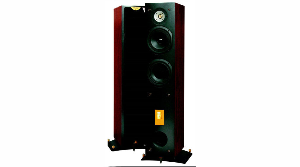

Kolumnę podpiera masywny, aluminiowy cokół, uzbrojony w czterech narożach w regulowane nóżki, którego górna powierzchnia w większej części jest walcowata, w dodatku cokół jest wyraźnie cofnięty do tyłu, bo przednia część kolumny opiera się na wielkim stalowym kolcu. Tak można opisać to w największym skrócie, ale cała ta finezyjna, przestrzenna konstrukcja został zaprojektowana nie tylko dla efektu wizualnego, ale i ma akustyczne alibi (to lubimy najbardziej - gdy rzecz jest piękna, bo musi być piękna z powodów audiofilskich).
Cokół połączony jest kolumną za pośrednictwem 3-mm gumowej przekładki, której zadaniem jest zatrzymać transmisję wibracji. Te mają zostać skierowane do sztywnego połączenia z kolcem, który przeniesie je do punktu styczności z podłogą, a wyprowadzenie energii w jednym punkcie teoretycznie ma być rozwiązaniem idealnym.
Mimo moich zachwytów nad elegancją tego rozwiązania, mam wątpliwości co do jego stuprocentowej skuteczności - przecież co najmniej połowa masy spoczywa nie głównym kolcu, ale na cokole; związek między rozkładem masy a skutecznością odprowadzania wibracji z tej masy jest oczywisty - gdyby go nie było, wystarczyłoby każdą kolumnę postawić na elastycznym cokole, i tylko symbolicznie podeprzeć gdzieś małym sztywnym kolcem.
Tak czy inaczej, nawet niepełna efektywność tego rozwiązania nie zaprzecza jego sensowności, niezależnie od tego, że wszystkie zastosowane tu elementy (aluminiowe, stalowe i mosiężne) stanowią dużą ozdobę. Esteci mogą doszukać się też takich konotacji, jak podobieństwo ostrego kolca pod obudową ze stożkiem fazowym tubowego głośnika wysokotonowego.

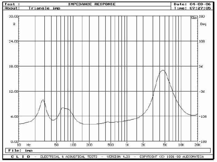

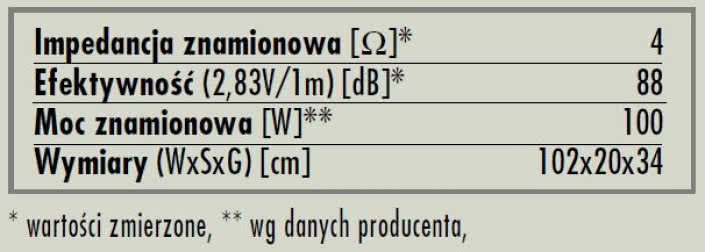

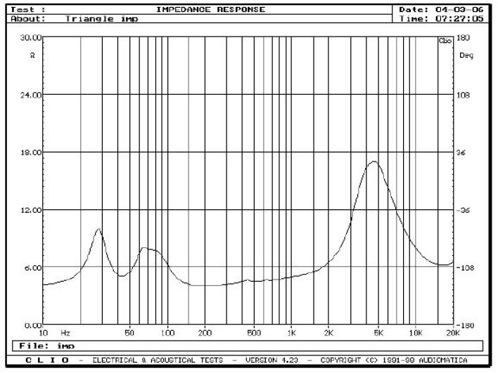

Swoim i nie tylko swoim zwyczajem, bo to już bardzo częsta praktyka, Triangle przedstawia 4-omowe kolumny jako znamionowo 8-omowe. Że naprawdę są 4-omowe, potwierdzają nie tylko nasze pomiary (rys. 1), ale i sam producent, który w rubryce "minimum impedancji" podaje właśnie wartość 4Ω. A minimum to pojawia się przy 200Hz. Czy z tego jednoznacznie nie wynika, że impedancja znamionowa to 4Ω? Od jakiegoś czasu, zdaniem wielu producentów, już nie.

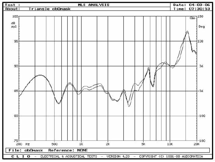

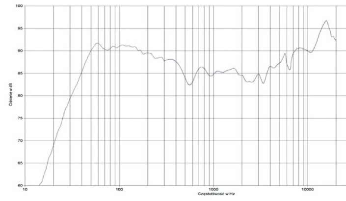

Konstruktor Altea z pewnością świadomie oddalił jej charakterystykę przetwarzania od liniowości, bo mamy do czynienia z klasycznym "wykonturowaniem", czyli wycofaniem zakresu średnich częstotliwości (rys. 2). Sytuacja jest jednoznaczna, a ze względu na bardzo wysoki szpic w zakresie najwyższych częstotliwości, nie mamy szans na uchwycenie charakterystyki w ścież- kę +/-3dB.

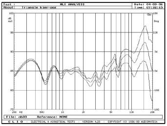

Jak jednak pokazuje już rys. 3, wzmocnienie wysokich tonów na osi głównej (ten pomiar wykorzystuje rys. 2) ma sens w związku z wyraźnym spadkiem poziomu ciśnienia na innych osiach - pod kątami 15° i 30°. Taka jest specyfika głośników tubowych. Na osi 30° osiągamy całkiem dobre zrównoważenie średnich i wysokich tonów, teraz z zakresem 200Hz-15kHz możemy zmieścić się w polu +/-3dB, ale trzeba pamiętać, że z kolei niskie tony pozostaną wówczas samotnie wyeksponowane. Wydaje się, że optymalne brzmienie pojawia się po skręceniu osi o kąt ok. 15°, wówczas wysokie tony nadal są wzmocnione, ale już nie tak radykalnie, jak na osi głównej. Dla zapobieżenia efektowi zbytniej agresji najważniejsze jest, że dolny podzakres wysokich tonów leży wyraźnie niżej niż najwyższa oktawa, a przełom średnich i wysokich (2-4kHz) jest reprezentowany najsłabiej.
Maskownica, chociaż wcale nie wydawała się opracowana specjalnie pod kątem akustycznym, okazała się bardzo neutralna - wszystkie zmiany na charakterystyce, jakie wprowadza, są zupełnie nieistotne (rys. 4).

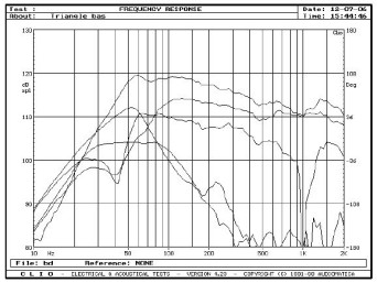

Rys. 5 jest dość pogmatwany, ale ilustruje aż cztery zmierzone charakterystyki, i piątą obliczoną przez system pomiarowy - ich wypadkową. Na charakterystykach głośników widać osłabienia przy 40Hz - to efekt działania układów bas-refleks, jak się okazuje, dostrojonych do tej samej częstotliwości rezonansowej (chociaż z oddzielnych komór o różnych objętościach). Charakterystyka z otworu komory głośnika niskośredniotonowego jest spłaszczona - to skutek zastosowania małej objętości (w stosunku do dobroci głośnika).
Charakterystyka ciśnienia z otworu komory głośnika niskotonowego ma już wyraźny, można powiedzieć - bardziej prawidłowy wierzchołek, chociaż przesunięty w stronę wyższych częstotliwości względem częstotliwości rezonansowej obudowy. W przetwarzaniu najniższych częstotliwości - poniżej 80Hz - większy udział ma głośnik niskotonowy (i jego bas-refleks), powyżej 80Hz prym przejmuje nisko-średniotonowy, ale niskotonowy towarzyszy mu na poziomie kilka dB niższym aż do ok. 600Hz.
