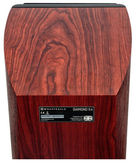

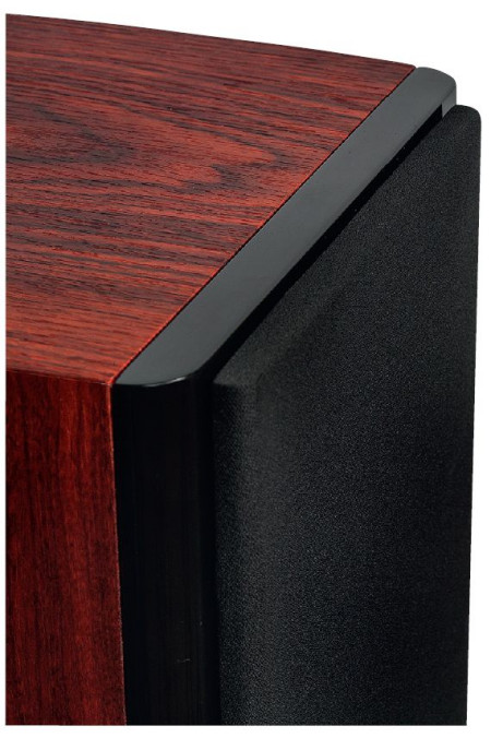

Ścianki boczne są wyraźnie wygięte - to wyjątkowe w tym zakresie ceny.
Boczne ścianki Wharfedale Diamond 11.4 są wygięte, najpierw lekko poszerzają obudowę (front ma 21,5 cm, a maksymalna szerokość - 22 cm), a dalej zbiegają się ku tyłowi - tylna ścianka ma już tylko 14,5 cm. Front jest polakierowany na wysoki połysk, pozostałe powierzchnie zostały oklejone folią drewnopodobną. Maskownica trzymana jest przez ukryte magnesy.
Pomiędzy cokołem (o grubości 16 mm), który ani trochę nie wystaje poza obrys obudowy, a właściwą "skrzynką" znajduje się 7-mm szczelina. Tak niewielka, że uznałbym ją raczej za wzorniczy "smaczek", jednak jest to wylot z tunelu bas-refleksu.
Zwykle, gdy okrągły tunel jest zainstalowany w dolnej ściance, pojawia się większy prześwit, pozwalający fali z tunelu wydostać się już dość swobodnie; tutaj prześwit jest dalszym ciągiem tunelu, obliczonym na żądaną przez konstruktora częstotliwość rezonansową.
Całkowita powierzchnia szczeliny jest więc odpowiednia, ani za duża, ani za mała, a takie uformowanie wylotu ma prowadzić do wyeliminowania turbulencji. Zatem obydwa niskotonowe pracują w jednej komorze.

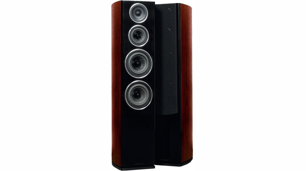

11.4 to konstrukcja trójdrożna, co samo w sobie nie jest gwarancją sukcesu i nie musi u wszystkich wywoływać zachwytu, ale jest co najmniej godne uwagi i ogólniejszej refleksji - po długim okresie audiofilskiej mody na układy minimalistyczne, przynajmniej w tym zakresie ceny, pojawia się coraz więcej układów trójdrożnych, przywracających znaczenie wyspecjalizowanemu głośnikowi średniotonowemu. Oby tylko wahadło powszechnej opinii nie wychyliło się w przeciwną stronę i nie doprowadziło do wniosku, że jest to jedyny sposób, aby uzyskać prawidłowe brzmienie średnich częstotliwości.
Trójdrożność Wharfedale Diamond 11.4 nie jest wymuszona zastosowaniem takich głośników niskotonowych, które nie mogłyby pracować również w zakresie średnich tonów - tworzą one przecież układ dwuipółdrożny w modelu 11.3. Można jednak zakładać, że 20-ki zastosowane w większych 11.5 mogą pracować tylko jako niskotonowe i średniotonowy był tutaj już konieczny.
Czytaj również: Co to są kolumny aktywne i jakie są ich odmiany?

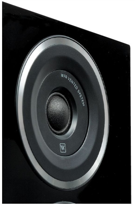

12-cm głośnik średniotonowy stosowany w obydwu konstrukcjach trójdrożnych serii Diamond 11 to jednostka wyspecjalizowana, a nie tylko przefiltrowana do działania w takiej roli.
Tym porównaniem chcę rozróżnić dwa rodzaje układów trójdrożnych (wedle przyjętego kryterium):
• Pierwsze to takie, w których głośnik średniotonowy pojawia się na skutek takiego "rozrostu" albo wyspecjalizowania głośników niskotonowych, przy którym nie mogą one przetwarzać średnich tonów. To sytuacja bezdyskusyjna - takie konstrukcje też są potrzebne (zwykle duże, do nagłaśniania dużych pomieszczeń).
• Drugie to takie, w których zastosowanie specjalnego głośnika średniotonowego ma poprawić brzmienie średnich tonów, chociaż możliwe jest też ich przetwarzanie przez głośnik o cechach nisko-średniotonowego, którego praca zostaje w takiej sytuacji ograniczona do niskich częstotliwości.
Argumentami za uruchomieniem głośnika średniotonowego są więc zarówno zbyt duża średnica i masa membrany głośnika przetwarzającego niskie tony, jak też możliwość zmniejszenia amplitudy (w zakresie średnich częstotliwości, po "odciążeniu" układu drgającego od niskich częstotliwości).
Pierwszy argument prowadzi do wniosku, że głośnik średniotonowy powinien mieć średnicę znacznie mniejszą niż niskotonowy - tym lepsza będzie jego charakterystyka w zakresie średnich tonów. Argument drugi nie jest z tym sprzeczny - w zakresie średnich częstotliwości amplitudy są tak małe, że nawet mała powierzchnia membrany zapewni odpowiednie ciśnienie akustyczne.
Zgodnie z takim podejściem, w dawnych konstrukcjach trójdrożnych, nawet obok bardzo dużych niskotonowych, widzimy najczęściej niewielkie, 12-cm średniotonowe. Ale w wielu współczesnych konstrukcjach głośniki średniotonowe są duże (18-cm), podczas gdy niskotonowe często są niewielkie. Czasami średnice jednych i drugich "się spotykają" (to przypadek Monitorów Paradigma z 15-cm głośnikami w każdej roli).
Wharfedale trzyma się bliżej tradycyjnej recepty, skoro jego średniotonowy to mała 12-ka, chociaż w kolumnach Wharfedale Diamond 11.4 jest ona połączona z niewiele większymi, 15-cm niskotonowymi. Ułożenie głośników jest klasyczne, z wysokotonowym na górze. Co rzadko spotykane, producent podaje objętości komór poszczególnych sekcji: komora niskotonowych (jedna wspólna) ma 31 l, średniotonowego - 12 l.
Czytaj również: Co to jest głośnik koncentryczny?

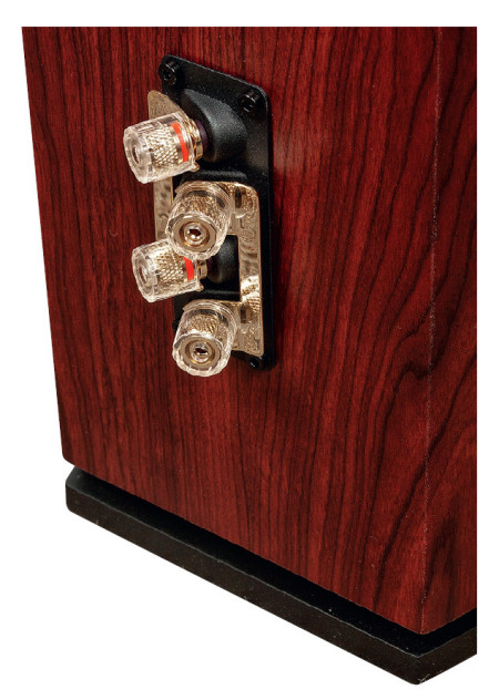

Wreszcie... przynajmniej dla odmiany – gniazdo podwójne. Tylko dlaczego zostało tak udziwnione? Na tylnej, chociaż wąskiej ściance wciąż jest dosyć miejsca na "normalne", wygodniejsze ustawienie zacisków.
To bardzo dużo jak na 12-kę, w dodatku pracującą tylko w zakresie średniotonowym, nawet przy bardzo niskiej częstotliwości podziału (której producent nie przedstawia). Patrząc z zewnątrz na ustawienie głośników, można podejrzewać, że pomiędzy średniotonowym a górnym niskotonowym znajduje się pozioma przegroda - wyznaczyłaby ona takie właśnie proporcje.
Być może większa niż zazwyczaj objętość przydzielona średniotonowemu jest tylko "skutkiem ubocznym" (zupełnie nieszkodliwym) zastosowania takiego prostego wewnętrznego podziału, przy zapewnieniu głośnikom niskotonowym optymalnej objętości (cała obudowa jest więc nieco za duża jak na "potrzeby" samych głośników i stąd kilka litrów trzeba było gdzieś "wytracić"; na dole obudowy nie można było tego zrobić, jako że zainstalowano tam tunel bas-refleks).

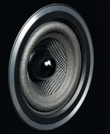

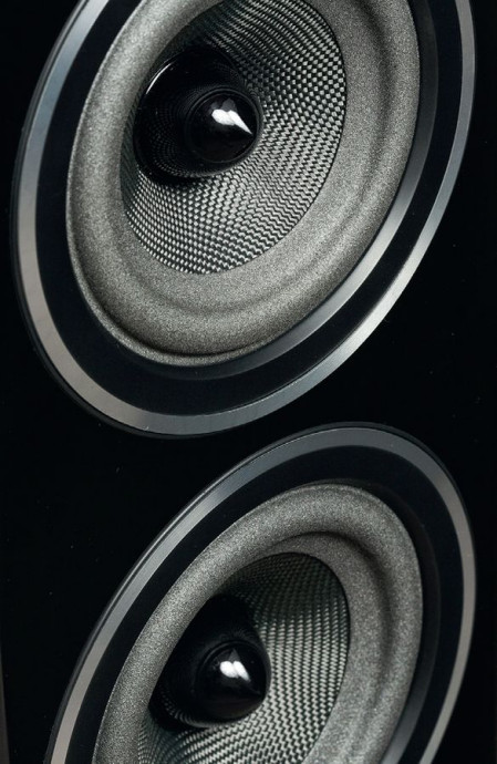

Technika głośnikowa jest, jak na tę klasę cenową, na bardzo wysokim poziomie. Mimo że wszystkie niskotonowe, średniotonowe oraz nisko-średniotonowe w konstrukcjach dwudrożnych i dwuipółdrożnych serii Diamond 11 mają zróżnicowane średnice, to łączą je podobne rozwiązania.
• Po pierwsze, membrany są kewlarowe; niech nie zmyli nas ich czarny kolor, chociaż naturalny kolor plecionki kewlarowej jest żółty, to membrany kewlarowe zawsze trzeba "uszczelnić" i jednocześnie wytłumić, a więc nasączyć i powlec specjalną substancją, a ta może mieć już kolor w zasadzie dowolny.
• Po drugie, w środku znajduje się nieruchomy "korektor fazy" - bardziej odpowiedni dla głośnika średniotonowego; głośnikom niskotonowym lepiej posłużyłoby usztywnienie membrany nakładką przeciwpyłową, ale jak już wyjaśniliśmy, głośniki te są uniwersalne i stosowane w innych konstrukcjach również jako nisko-średniotonowe.
• Po trzecie, górne zawieszenie jest wykonane z pianki, a nie z gumy - w tym miejscu trwalsza guma już wiele lat temu niemal wyparła piankę, która ulegała procesowi "starzenia", jednak ostatnio niektórzy producenci wracają do pianki, zauważając jednocześnie jej akustyczne zalety (zwłaszcza dla średnich częstotliwości), jak też wydłużając jej "żywotność".
• Po czwarte, kosze są odlewane z metali lekkich i mają wyjątkowo cienkie, aerodynamiczne żebra. Po piąte, układy magnetyczne są ponadprzeciętnie duże i wyposażone w miedziane pierścienie (Faradaya) redukujące indukcyjność i zniekształcenia.

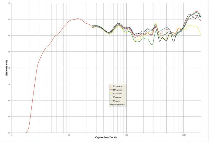

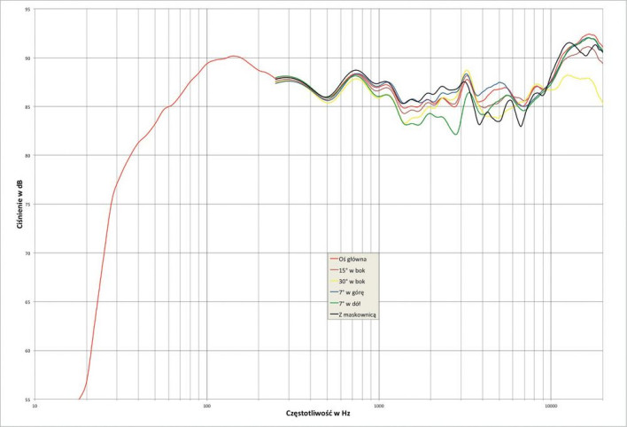

Na koniec testu znowu oglądamy charakterystykę przetwarzania, która obiecuje dobre zrównoważenie i dużą dozę neutralności, czyli małą dawkę tonalnych "reinterpretacji".
Bardzo selektywnie wyeksponowano najwyższe częstotliwości – ich wzmocnienie zachodzi dopiero w najwyższej oktawie, są tam bardzo dobrze rozpraszane i wolne od ostrych rezonansów (jak i zapadłości).
Przebieg w bardzo szerokim zakresie, od 200 Hz do 10 kHz, można zmieścić w wąskiej ścieżce +/-2 dB, co wystawia tej konstrukcji bardzo dobre świadectwo, tym bardziej, że tak pożądaną sytuację obserwujemy nie tylko na osi głównej, ale też na prawie wszystkich pozostałych – z wyjątkiem osi pod kątem -7°, ale występujące na tym kierunku lekkie osłabienie w zakresie 1–2 kHz też nie powinno nas niepokoić, może brzmienie nawet lekko "wysubtelnić", wpisując się w ogólny przepis na uniknięcie agresywności poprzez cofnięcie "pół kroku" zakresu "wyższego środka" – a jest to tutaj zabieg i tak przeprowadzony znacznie lżej niż np. w Mission LX-4.
Wraz z łagodną "górką" niskich tonów (w okolicach 100–150 Hz), czyli już w ścieżce +/-2,5 dB, można zmieścić zakres 60 Hz – 12 kHz, a pod kątem 30° (wykorzystując naturalne osłabienie najwyższych częstotliwości, ale względem poziomu z osi głównej, a nie poziomu z pozostałej części pasma) – nawet do 20 kHz. Dlatego Diamondów 11.4 nie trzeba kierować wprost na miejsce odsłuchowe, aby znaleźć się na osi bardzo dobrego brzmienia, chociaż nie należy tego zdecydowanie unikać – wspomniana nadwyżka energii w najwyższej oktawie nie spowoduje aż rozjaśnienia, jednak można wprowadzić do brzmienia więcej "powietrza" (również z odbić w pomieszczeniu).
Maskownica jest całkiem dobra, wprowadza tylko drobne nierównomierności, raczej osłabienia niż podbicia, więc brzmienia nie popsuje. Przyjrzyjmy się sytuacji w zakresie niskich częstotliwości – charakterystyka jest zupełnie inna niż w przypadku Monitor SE 6000F. To dobrze pokazuje, jak różne mogą być bas-refleksy i jak niewłaściwe jest wrzucanie ich wszystkich do "jednego worka". Krzywa z Diamondów 11.4 należy do "rodziny", do której można też zaliczyć Cantony GLE 476.2 i Mission LX-4.

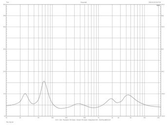

Dość niska częstotliwość rezonansowa bas-refleksu powoduje, że w jej zakresie system nie promieniuje bardzo efektywnie, więc charakterystyka opada już wcześniej, ale łagodnie (w tym przypadku od 100 Hz do 35 Hz – z nachyleniem tylko ok. 6 dB/ okt), dopiero jeszcze niżej zwiększa stromość. To sytuacja korzystna pod kilkoma względami: z takim kształtem wiąże się dobra odpowiedź impulsowa (bas-refleks wcale nie musi pod tym względem kuleć), taka krzywa dobrze poddaje się korygującemu wpływowi odbić w pomieszczeniu, ostatecznie dając ciśnienie w przybliżeniu takie, jak w głównej części pasma, aż do częstotliwości, przy której spadek wynosi ok. 9 dB, a więc do ok. 35 Hz (a w przypadku Monitorów SE 6000F, przy tej częstotliwości, spadek wynosi już ok. 20 dB). Wreszcie niskie strojenie lepiej zabezpiecza głośniki przed przeciążeniem dużymi amplitudami na skraju pasma.
Do uzyskania dobrych rezultatów wedle takiej recepty nie wystarczy jednak niskie strojenie – potrzebny jest głośnik niskotonowy o dobrych parametrach. Producent podaje pasmo 42 Hz – 20 kHz; przy 42 Hz odczytujemy spadek -6 dB względem poziomu średniego, natomiast w zakresie wysokich tonów spadek -6 dB leży na pewno znacznie powyżej 20 kHz (nawet na osi 30°).
Czułość wynosi 88 dB; producent podaje aż 91 dB, więc może uwzględnia warunki pomiaru właściwe dla tzw. półprzestrzeni, co tłumaczyłoby właśnie różnicę 3 dB, a może po prostu sobie "dodał". Co do impedancji... Tutaj nie będzie pochwał dla producenta, bo znowu spotykamy kalambur "kompatybilna z 8 Ω" (impedancja nominalna), podczas gdy minimalna wartość, odnotowana przy 150 Hz, to niewiele ponad 3 Ω, więc od nas należy się impedancja znamionowa 4 Ω. Swoją drogą, nie dzieje się tutaj nic groźnego, co kazałoby poszukiwać jakiegoś szczególnie mocnego wzmacniacza.
