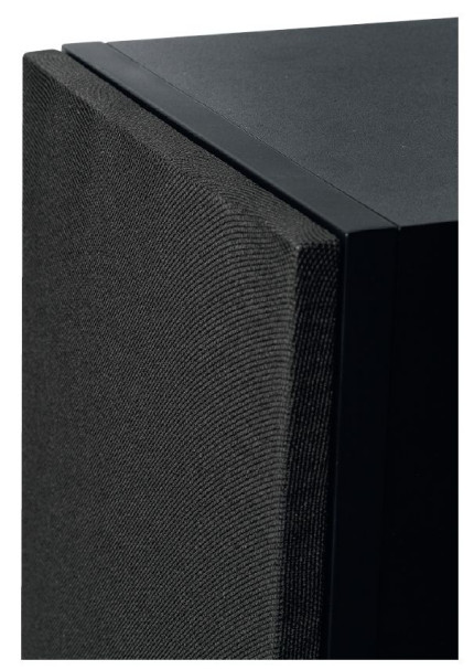

Maskownica jest mocowana na magnesy (a wcześniej była na kołki), a jej ramka od wewnątrz została tak wyprofilowana, że okazuje się praktycznie nie mieć wpływu na charakterystykę (sprawdzone w naszych pomiarach).

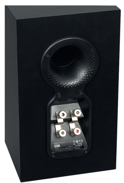

Ważne zarówno dla wyglądu, jak i dla działania jest też przeniesienie bas-refl eksu na tylną ściankę, co dotyczy wszystkich modeli nowej serii. Niektórzy będą się obawiać, że takich monitorów nie można postawić blisko ściany, a tym bardziej tuż pod ścianą, jednak przede wszystkim trzeba wziąć pod uwagę, jak dana konstrukcja jest zestrojona, jaką generuje charakterystykę w zakresie niskotonowym.
Na takie pytanie odpowiemy dalej, w pomiarach i odsłuchu, ale natychmiast wyjaśnijmy, że już - zgodnie z firmowym zwyczajem - w komplecie są zatyczki do bas-refl eksu, pozwalające w sumie uzyskać trzy różne strojenia - dwa bas-refleksu plus obudowa zamknięta (w przybliżeniu). Jeżeli więc w jakimkolwiek ustawieniu bas będzie zbyt mocny, można go "przyciszyć", i to dwuetapowo.
Promieniowanie bas-refleksu "do tyłu" daje premię trochę mocniejszego basu (w stosunku do jego umieszczenia na froncie), ale taki zapas może się okazać potrzebny w dużych pomieszczeniach, więc lepiej mieć basu trochę za dużo i móc go tłumić, niż mieć go za mało i... nie móc nic z tym zrobić.

Bas-refleks przeniesiono (w stosunku do odpowiednika w poprzedniej serii) na tylną ściankę. Na wyposażeniu są zatyczki służące przestrajaniu obudowy, a więc regulowaniu poziomu basu w zakresie, jaki pozwala zastosować 606-ki praktycznie w każdych warunkach.
Taka lokalizacja zmniejsza ponadto słyszalność pasożytniczych rezonansów (średnich częstotliwości), które promieniowane są bardziej kierunkowo (podczas gdy niskie rozchodzą się we wszystkie strony).
Czasami powodem ulokowania bas-refleksu z tyłu jest brak miejsca na froncie, gdy projektant chce stworzyć bryłę relatywnie niską, ale to nie ten przypadek, pod nisko-średniotonowym jest dość miejsca na port, również dzięki niewielkim wymiarom wysokotonowego.

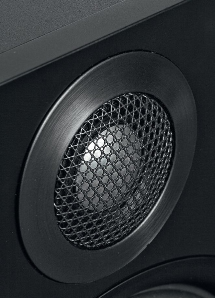

Jednym z atutów wysokotonowego jest jego sposób montażu: został odizolowany (przynajmniej częściowo) specjalnym mocowaniem od wibracji obudowy. Kopułka aluminiowa (25-mm) to od wielu lat standard w serii 600.

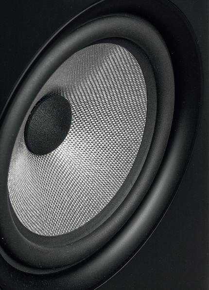

Membrana ze srebrzystej plecionki Continuum jest najważniejszym apgrejdem nowej serii 600. W ten sposób Continuum opanowało już wszystkie serie Bowersa, wypierając Kevlar. Żółty zrobił swoje, żółty może odejść...? O ile pochodzenie i właściwości Kevlaru były doskonale znane, o tyle Continuum pozostaje firmowym "tajemnicuum".

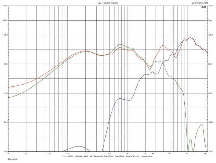

Charakterystyka przetwarzania 606 ma swoją specyfikę na tle charakterystyk innych modeli tego testu, jest jednak podobna do widzianych już w wielu testach Bowersów; powtarza się pofalowanie górnej części pasma, a nawet konkretny układ górek i dołków, wraz z kierunkami ich zmian przy zejściu z osi głównej w płaszczyźnie pionowej. Bowers konsekwentnie stosuje określony układ filtrów, a przetworniki nowej serii 600 nie są na tyle inne od wcześniejszych, aby zasadniczo wpłynąć na sytuację. Jest ona determinowana głównie przez filtry o łagodnym nachyleniu.
Już z charakterystyk na rysunku głównym można dojść do wniosku o stosowaniu takich filtrów, ponieważ zmiany (dla różnych osi w płaszczyźnie pionowej) występują w bardzo szerokim zakresie. Na dodatkowym rysunku pokazujemy indywidualne charakterystyki przetworników (nisko-średniotonowego i wysokotonowego) wraz z powtórzoną charakterystyką wypadkową (na osi głównej), co pozwala lepiej zrozumieć "mechanizm" i problemy łagodnego filtrowania w ogólności, a 606-ki w szczególności. Zacznijmy jednak od rysunku głównego, komentując rezultaty, i na razie nie wnikając w przyczyny.
Charakterystyka na osi głównej utrzymuje się w granicach +/-4 dB, dla takiej ścieżki możemy określić pasmo od 40 Hz do ponad 20 kHz (nasz pomiar kończy się przy 20 kHz). Producent deklaruje pasmo 52 Hz – 28 kHz z tolerancją +/-3 dB, ale w takiej ścieżce nie możemy się zmieścić również przy zawężeniu pasma, bowiem 8 dB różnicy (+/-4 dB) mamy między dołkiem przy 2,5 kHz a górką przy ok. 12 kHz. Pod kątem +7º (w górę) dołek przy 2,5 kHz jest mniejszy, ale pojawia się nowy – przy 6 kHz; gdyby go zignorować (jest wąskopasmowy), charakterystyka zmieściłaby się już w granicach +/-3 dB właśnie od ok. 52 Hz.
Przejście na oś -7º (w dół) pogłębia dołek przy 2,5 kHz, chociaż wyrównuje przebieg przy 6 kHz. Ostatecznie najlepsze charakterystyki uzyskujemy w zakresie kątów pomiędzy osią główną a osią +7º; w pomiarze oś główną wyprowadziliśmy prostopadle pomiędzy przetwornikami, co będzie oznaczało wysokość 85 cm przy podstawkach 60 cm.
Zwykle nasza głowa jest nieco wyżej, więc wszystko się dobrze składa. Rozpraszanie w płaszczyźnie poziomej jest bardzo dobre, a lekki "zapas" (wyeksponowanie) wysokich tonów pozwala nie dbać o precyzyjne "wycelowanie" (skręcenie) głośników w stronę miejsca odsłuchowego. Również maskownica nie czyni szkody, tylko śladowo zwiększając osłabienie przy 6,5 kHz – może bez obaw pozostać założona.
Teraz przejdźmy do rysunku dodatkowego; indywidualne charakterystyki przetworników (nisko-średniotonowego – zielona, wysokotonowego – niebieska) przecinają się dokładnie przy 4 kHz, co określa tzw. częstotliwość podziału, i w tymże punkcie charakterystyka wypadkowa leży dokładnie 6 dB wyżej. Dowodzi to pełnej zgodności fazowej między przetwornikami, ale tylko w tym zakresie.
Przy stosowaniu filtrów wyższego rzędu i większych nachyleniach, to, co dzieje się znacznie poniżej i powyżej częstotliwości podziału (z charakterystykami amplitudowymi i fazowymi poszczególnych przetworników), ma już mniejsze znaczenie, ale tutaj ma jeszcze duży wpływ. Przy 2,5 kHz indywidualne charakterystyki znowu się do siebie zbliżają i gdyby również tutaj fazy obydwu były zgodne, to charakterystyka wypadkowa leżałaby wyżej, a więc osłabienie przy 2,5 byłoby mniejsze i, jak już wiemy z głównego rysunku, może być mniejsze, pod kątem +7O, gdy "oddalamy się" od nisko-średniotonowego (a więc... jeszcze bardziej zwiększamy różnicę odległości od obydwu przetworników do punktu pomiaru), co w tym konkretnym przypadku poprawia korelację fazową między obydwoma przetwornikami (czego jednak nie należy uogólniać – w innym układzie filtrów taka zmiana może pogłębić osłabienie).
Z kolei w zakresie 6–8 kHz charakterystyka wypadkowa leży nawet nieco poniżej charakterystyki samego głośnika wysokotonowego. Oznacza to, że "osłabia" ją ciągnąca tak wysoko, ale już mocno przesunięta w fazie, charakterystyka przetwornika średniotonowego. Właśnie to osłabienie może zniknąć pod kątem -7O lub zwiększyć się pod kątem +7º. Warto zauważyć, że zastosowanie pojedynczego kondensatora (w filtrze wysokotonowego) nie gwarantuje uzyskania równiutkiego zbocza 6 dB/okt, ale w zakresie 700 Hz – 8 kHz trzyma się ono blisko takiej funkcji.
Większy kłopot ma z tym głośnik nisko-średniotonowy, którego własna charakterystyka jest pofalowana, więc łagodne filtrowanie nie może tych niedoskonałości skorygować, jednak przebieg jest na tyle "uspokojony" (nie wyskakują ostre rezonanse), że można uznać, iż kwalifikuje się on do zastosowania filtrów 1. rzędu (oczywiście ostrzejszych też). Patrząc na to okiem praktyka, można stwierdzić, że z tymi głośnikami i z filtrami 1. rzędu nie można tego było zrobić lepiej. Zmniejszenie osłabienia w jednym miejscu wiązałoby się z jego zwiększeniem w innym.
Wypracowano dobry kompromis i względną stabilność poza osią główną (co jest zawsze największym problemem przy takich filtrach). Wróćmy do rysunku głównego i spójrzmy na zakres niskich częstotliwości. Widać trzy krzywe, odpowiednie dla różnych wariantów pracy obudowy. Opadająca najwcześniej, chociaż najłagodniej, dotyczy obudowy zamkniętej.

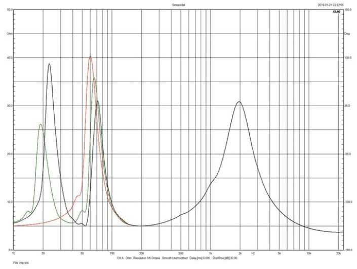

Leżąca najwyżej (w zakresie 40 Hz – 200 Hz) przedstawia opcję bas-refleksu bez żadnej zatyczki. Pośrednia powstaje, gdy do tunelu włożymy pierścień, który obniża częstotliwość rezonansową obudowy z ok. 50 Hz do ok. 40 Hz; nie powoduje to obniżania dolnej częstotliwości granicznej, gdy ta jest wyznaczana spadkiem 6 dB względem poziomu średniego – właśnie na tym poziomie, przy 40 Hz, przecinają się obydwie krzywe bas-refleksowe (co idealnie zgadza się z informacjami producenta), natomiast całkowite zamknięcie obudowy przesuwa spadek -6 dB do ok. 50 Hz.
Z każdą z tych opcji jest związany inny przebieg charakterystyki impedancji (w zakresie niskich częstotliwości), strojenie do 50 Hz rozpoznamy po minimum leżącym w tych okolicach (towarzyszy im para wierzchołków przy ok. 23 Hz i 70 Hz – krzywa czerwona), strojenie do 40 Hz przesuwa je do ok. 19 Hz i 65 Hz, natomiast praca obudowy zamkniętej generuje już tylko pojedynczy wierzchołek – przy 60 Hz; tutaj ustala się częstotliwość rezonansowa głośnika fc ("usztywnionego" podatnością powietrza w obudowie).
Można się pokusić o ustalenie jeszcze jednego parametru: skoro przy częstotliwości rezonansowej fc, spadek względem wierzchołka charakterystyki (przy 150 Hz) wynosi ok. 5 dB, to dobroć Qtc wynosi ok. 0,55. Jest to wartość dość niska dla obudowy zamkniętej, ale idealny "punkt wyjścia" dla bas-refleksu – konstrukcja jest zaprojektowana pod kątem pracy bas-refleksu, a jej zamknięcie to opcja dodatkowa. Charakterystyka impedancji osiąga minimum przy 20 kHz, gdzie wartość spada poniżej 4 Ω i w oparciu o to producent informuje o minimum 3,7 Ω.
To jednak nie przeszkadza mu określić impedancji nominalnej jako 8 Ω, z czym jednak nie możemy się zgodzić. Przy 200 Hz wartość wynosi dokładnie 5 Ω, co jednak pozwala nam uznać 6-omową (a nie 4-omową) impedancję znamionową. Czułość wynosi 85 dB – a to dla tej wielkości, 6-mowej konstrukcji jest wynikiem więcej niż dobrym. Producent podaje 88 dB, 3-dB różnica może wynikać z przyjęcia innego standardu wyznaczania tego parametru (w półprzestrzeni).
