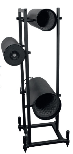

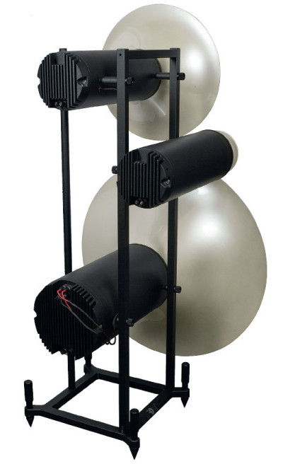

Avantgarde Acoustic Trio to układ trójdrożny, z trzema różnymi przetwornikami i dopasowanymi do nich tubami. Całość wygląda fantastycznie, ale w gruncie rzeczy, konstrukcja jest dość prosta i racjonalna, chociaż zupełnie inna niż wszystkie kolumny.
Nie ma tutaj wspólnej obudowy, bo i niepotrzebne było szykowanie dużej objętości dla jakiegokolwiek przetwornika - niskimi częstotliwościami i tak zająć się ma oddzielny subwoofer, a rozciągnięcie charakterystyki głośnika nisko-średniotonowego poprzez zwiększenie objętości jego komory i tak by się nie udało, gdy pasmo ograniczają wymiary jego tuby.
W tej sytuacji przygotowano stelaż, podobny jak w konstrukcjach Uno i Duo, tyle że nie obejmuje on skrzyni, lecz służy do niezależnego mocowania poszczególnych tub, a dokładniej - rur, w których zainstalowane są przetworniki. Same tuby są wkręcane w specjalne, nagwintowane pierścienie, przymocowane z kolei do płyt, w których osadzono głośniki - profile tub zaczynają się bezpośrednio przy membranach przetworników.
Rury przetworników średniotonowego i wysokotonowego mają taką samą średnicę (19 cm) i długość, chociaż ten drugi wcale nie potrzebuje takiej komory - to wyłącznie pomysł na zunifi kowaną instalację. Rura głośnika nisko-średniotonowego ma już większą średnicę (29 cm); dekle zamykające rury od tyłu mają formę radiatorów, ale nie pełną takiej funkcji – po drugiej stronie nie ma ani wzmacniaczy, ani nawet rezystorów.
Części rur znajdujące się za głośnikami tworzą dla każdego z nich komorę zamkniętą o odpowiedniej objętości. Konstrukcja jest oryginalna, ale technicznie nieskomplikowana; przede wszystkim nie wymaga żadnych prac stolarskich, nie ma tutaj najmniejszego kawałka drewna - wyłącznie metal i specjalne tworzywo tub.

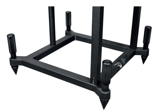

Stelaż jest złożony z profili kwadratowych i okrągłych, warto zwrócić uwagę, że z jednej strony znajdują się dwa, a z drugiej - tylko jeden profil pionowy. Taka konfiguracja zapewnia optymalną sztywność.
Wszystkie metalowe elementy są pokryte lakierem proszkowym. W tej części konstrukcji nie ma żadnych luksusów, chromowań, innych zabiegów dekoracyjnych; podejście bardzo techniczne i praktyczne, co też robi dobre wrażenie.
Przygotowano też specjalną edycję - jedynie 26 egzemplarzy - w której dwa kwadratowe, pionowe profile stalowe zastąpiono elementami wykończonymi dębem, pozostałe (stalowe) wypolerowano, a opcjonalnie można je zamówić nawet pozłocone.
Czytaj również: Czy maskownica kolumny słyszalnie obniża jakość dźwięku?
Nóżki mają regulowaną wysokość, co pozwala konstrukcję lekko pochylić. Nie jest ona jednak wcale tak ciężka, jakby sugerowała ich średnica.

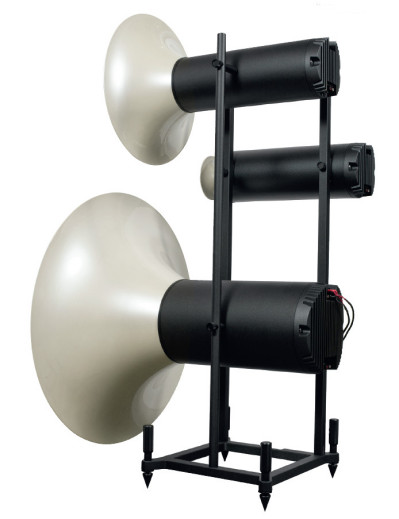

Avantgarde Acoustic Trio - tuby
Kształt tub jest precyzyjnie obliczony, zgodnie z założeniami profilu sferycznego, mającego zapewnić najlepsze charakterystyki i usunięcie typowych "tubowych" podbarwień związanych z działaniem tradycyjnych profili wykładniczych.
Chyba wszyscy specjaliści od tub opracowali już własne, niekonwencjonalne profile. Tubę sferyczną można poznać po tym, że jej profil dochodzi płynnie do hipotetycznej powierzchni frontu (powierzchni pionowej, gdy oś główna tuby jest w poziomie), a więc wykonuje pełny "zakręt" 90°; tuba wykładnicza kończy się wyraźną krawędzią na wyjściu z frontu obudowy.
Ostatecznie tuby Avantgarde Acoustic Trio też mają wyraźne krawędzie, bo nie przechodzą w płaski front. Swoją drogę ciekawe, jak zmieniłaby się ich charakterystyka, gdyby zostały zainstalowane (wylotami) w dużym płaskim froncie, i czy brak takiego frontu jest dyktowany w Trio względami akustycznymi, czy "architektonicznymi". Tuby są wykonywane z syntetycznej żywicy ABS, roztopionej i pod ciśnieniem 2500 ton wtryskiwanej do stalowej formy, która zapewnia dokładność 0,05 mm.

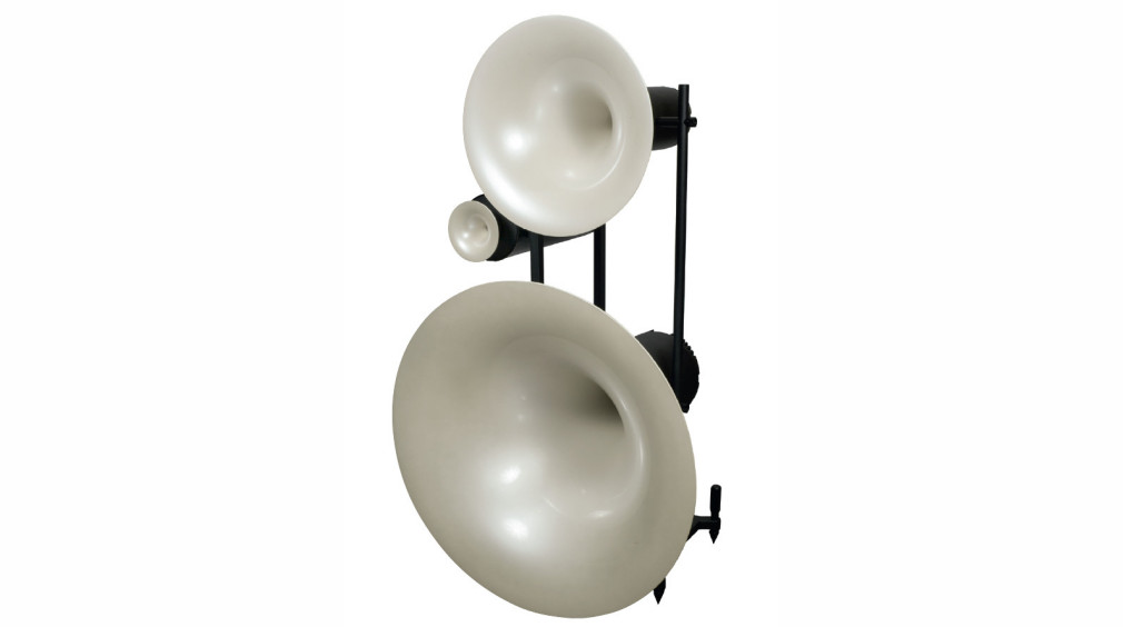

Tego można się było spodziewać, to można było sobie wyobrazić, ale i tak wygląd jest szokujący... Oto Trio z wykręconymi tubami – konstrukcja "nośna" jest prosta jak cep. Dzięki możliwości demontażu tub, transport Trio to betka w porównaniu z transportem innych hi-endowych kolumn.

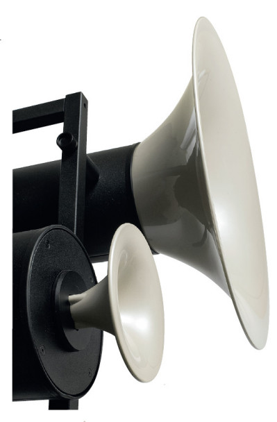

Tuba średniotonowa (większa) i wysoktonowa, mimo sporej odległości między ich centrami akustycznymi, tworzą dobrze zintegrowany dźwięk. Ważne jednak, aby nie oddalać się od osi głównej całego układu.

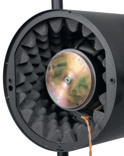

Przed każdym przetwornikiem dodano nagwintowany pierścień, w który wkręcana jest tuba. Na zdjęciu przetwornik wysokotonowy.

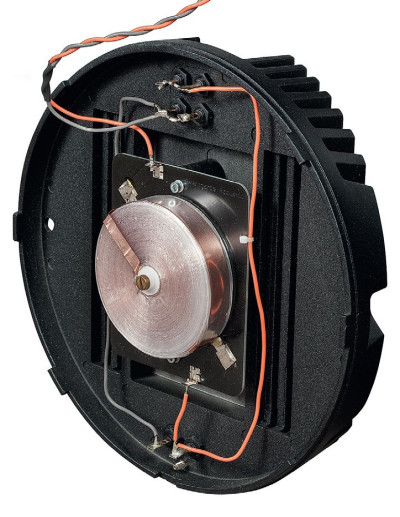

Objętość za tylną stroną membrany jest niewielka (jak na głośnik 20-cm), poniżej 10 litrów, ale wynikające z tego ograniczenie pasma i tak nie będzie decydujące - przetwarzany zakres "od dołu" bardziej determinują wymiary tuby, a ponadto mniejsza objętość lepiej służy zabezpieczeniu układu drgającego przed przeciążeniem (dużymi amplitudami) w sytuacji, gdy nie jest on filtrowany elektrycznie (pasywnie) górnoprzepustowo - tak jak tutaj.
Jest filtrowany dolnoprzepustowo, nie tylko działaniem tuby, ale i cewką - i to piękną, dużą, taśmową, przymocowaną do dekla zamykającego z tyłu rurę. Nie wystarczyło więc filtrowanie akustyczne, wprowadzane przez samą tubę, gdyż należało ustalić znacznie niższy podział z kolejną sekcją - średniotonową.

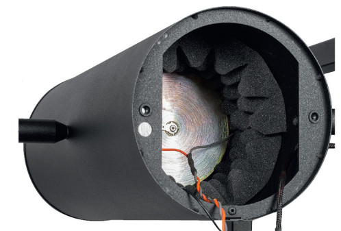

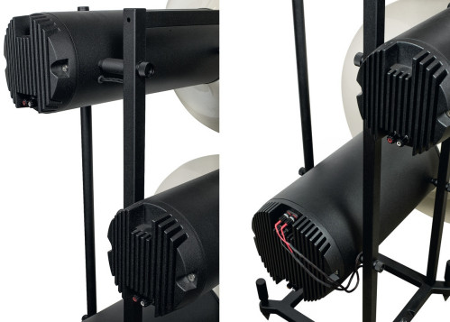

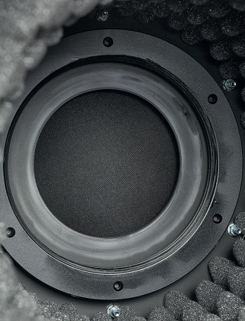

Tylna część rury średniotonowej pełni rolę komory zamkniętej. Kosz głośnika średniotonowego jest klasyczny, otwarty, energię od tylnej strony membrany trzeba wytłumić.

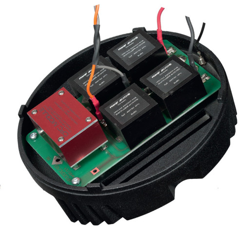

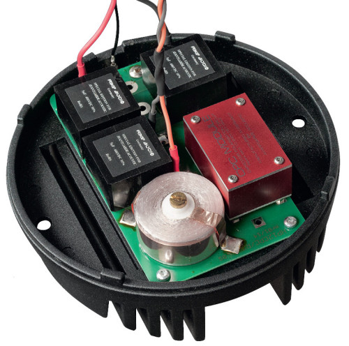

W układzie elektrycznym dla średniotonowego jest zarówno zestaw kondensatorów (filtr górnoprzepustowy), jak i cewka (filtr dolnoprzepustowy). Filtrujące właściwości samych tub nie były wystarczające, konstruktor odstąpił od pryncypialnych założeń i podszedł do tematu racjonalnie.

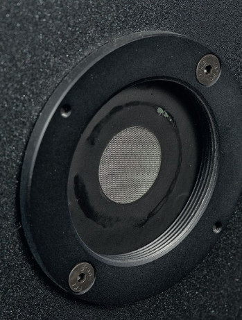

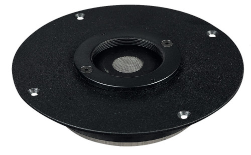

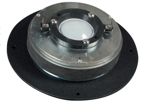

Wysokotonowy to klasyczny przetwornik tubowy (z komorą kompresyjną); zasadnicza część, pozbawiona tuby, fachowo jest nazywana "driverem", chociaż potocznie nazywa się tak każdy przetwornik.

Filtr głośnika wysokotonowego jest jednocześnie bardzo prosty (1. rzędu) i egzotycznie skomplikowany - cztery kondensatory wraz z "zasilaniem" tworzą układ CPC.

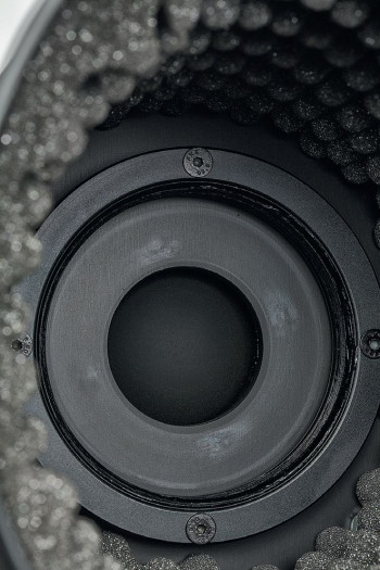

Głośnik nisko-średniotonowy, obserwowany od frontu, po wykręceniu tuby, ujawnia tylko środkową, wypukłą część membrany, widoczną przez 9,5-cm otwór, będący średnicą wlotu tuby.

Komora za nisko-średniotonowym, mimo rury o większej średnicy (29 cm), jest niewielka, jak na 20-cm głośnik. Przez większą część rury, pozostawioną z przodu, biegnie węższa część tuby.

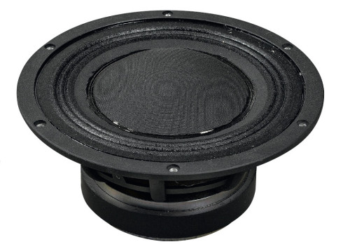

Również w głośniku nisko- -średniotonowym zawieszenie jest tekstylne; wielka nakładka przeciwpyłowa tylko przy okazji usztywnia membranę, a przede wszystkim służy ustaleniu właściwego czoła fali u wlotu tuby.

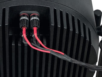

Trio XD, jak wszystkie modele w aktualnej ofercie, a więc generacji XD, są dobrze przygotowane do spełniania oczekiwań klientów, dla których ważny jest nie tylko wyjątkowy dźwięk. Mogę sobie wyobrazić, że część zainteresowanych tym tematem nie zaakceptuje żadnych Avantgarde z powodu ich ekstrawaganckiego wyglądu, a szczególnie Trio, które razem z subwooferami, nawet Avantgarde Trio 231 XD, wymagają znacznie więcej miejsca niż "normalne" kolumny.
Dla wielu będzie to jednak jak marzenie - aby salon wyposażyć w tak efektowną instalację. Zresztą na monachijskim hi-endzie pojawia się coraz więcej wspaniałych systemów tubowych, co wskazuje, że nie jest marzeniem ściętej głowy znalezienie na nie klientów.

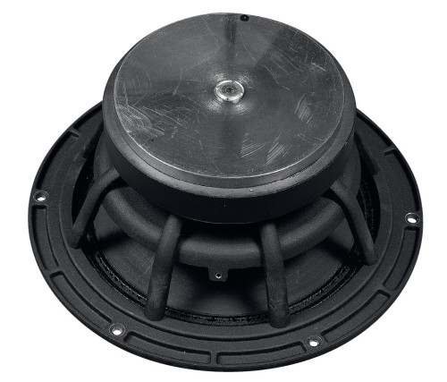

Odlewany kosz i solidny układ magnetyczny - od tyłu konstrukcja nisko-średniotonowego nie zdradza, że jest on wyspecjalizowany do pracy z tubą.

Bardzo duża (bo nawinięta szeroką taśmą) cewka dla nisko-średniotonowego pełni oczywiście rolę fi ltra dolnoprzepustowego. Kable biegnące dookoła prowadzą sygnał z gniazda wejściowego (na dole) do gniazd na górze, służących podłączeniu pozostałych przetworników.
