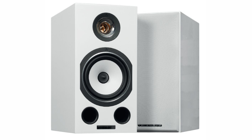

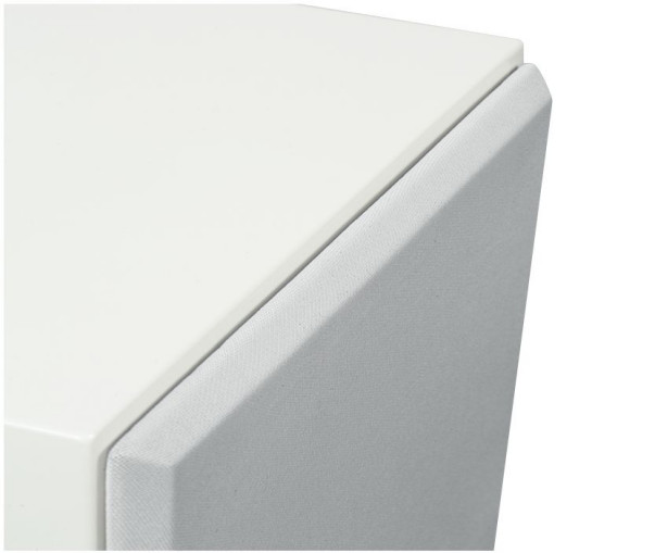

Obudowa Comete EZ jest prosta i bardzo elegancka, lakierowana na wysoki połysk lub fornirowana.

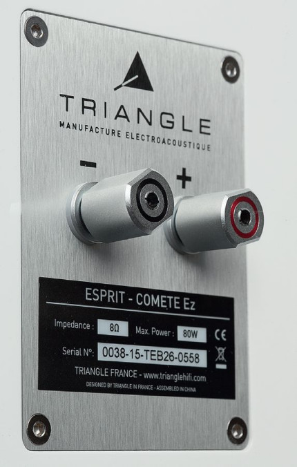

Zaciski przyłączeniowe i ich oprawa wyglądają luksusowo, nie powstydziłyby się ich znacznie droższe konstrukcje (o ile tylko w zamiarach konstruktora nie byłoby stosowanie
gniazda podwójnego).

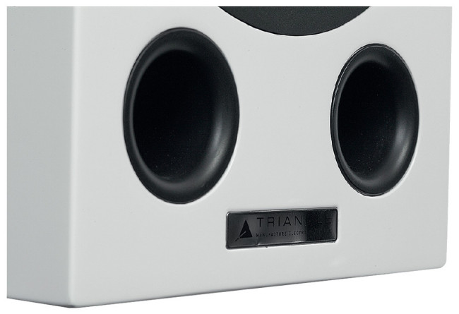

Dwa mniejsze otwory na przedniej ściance są już w tradycji modelu Comete, modyfikowanego od prawie trzydziestu lat. Uzasadnienie techniczne jest wciąż takie samo - jeden o odpowiednio dużej średnicy nie zmieściłby się w osi symetrii, przy założonej wysokości frontu.
Argument za takim rozwiązaniem jest prosty: chcemy wyprowadzić bas-refleks z przodu, ale nie ma tutaj dość miejsca na otwór o odpowiedniej średnicy, umieszczony w osi symetrii... więc przesuwamy go na bok i już się zmieści, tym łatwiej, gdy podzielimy go na dwa mniejsze (zgadzać musi się ich łączna powierzchnia). Tak przygotowany system rezonansowy będzie działał podobnie, jak układ z jednym otworem, żadne inne korzyści ani problemy z tego nie wynikają. Nie jest to jednak rozwiązanie absolutnie obowiązkowe u Triangle, skoro mniejsze Titusy mają bas-refleks z tyłu.

Względem poprzedniej EX, w aktualnej serii EZ wprowadzono wyraźne zmiany kosmetyczne. Obudowa jest regularnym prostopadłościanem, bez śladów łączenia ścianek, z maskownicą trzymaną przez magnesy, a mocowania głośników też są ukryte pod pierścieniami.
Obudowy testowanej pary były nieskazitelnie polakierowane na na biało, na wysoki połysk, jest też wersja "piano black" i dwie w naturalnych okleinach - orzechowa i czarna (lakier na fornirze). Głośniki wyglądają podobnie, ale i tutaj zaszły co najmniej drobne zmiany, a wraz z nimi, a może przede wszystkim, zmodyfikowano zwrotnicę, co widać po charakterystyce impedancji, a w konsekwencji charakterystyka przetwarzania też jest inna. Możecie być pewni tego, że Esprity EZ grają wyraźnie inaczej niż Esprity EX, a nie zdecydowały o tym jakieś marginalne zmiany w okablowaniu czy gatunku stosowanych komponentów.

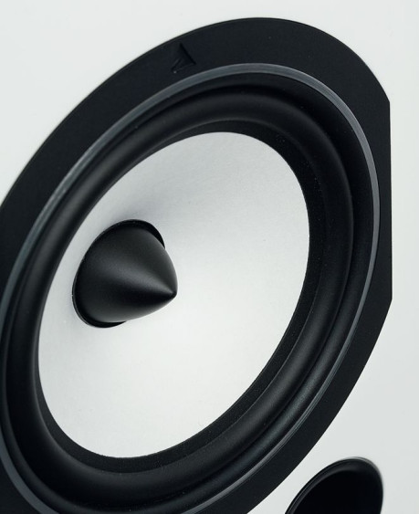

W nowej serii membrany głośników nisko-średniotonowych i średniotonowych mają kolor biały - wyglądają dość egzotycznie, ale to "tylko" celuloza, w dodatku w swoim naturalnym kolorze.
Producent deklaruje, że stuprocentowa, biała celuloza zapobiega jakimkolwiek podkolorowaniom... dźwięku? Sam jestem zwolennikiem membran celulozowych, ale nie jestem przekonany, że ich właściwości nie można poprawić żadnymi dodatkami.
Celuloza też ma "własny" charakter, chociaż przyjemniejszy od innych materiałów, to jednak niegwarantujący idealnej transparentności i neutralności. A dodanie do pulpy barwnika, zwykle granatowo-ciemnoszarego, nie pogarsza właściwości akustycznych, chociaż nie służy też niczemu innemu, jak efektowi wizualnemu (czym innym są ewentualne dodatkowe zabiegi na gotowej już membranie - nasączanie i powlekania). W centrum membrany znajduje się nakładka przeciwpyłowa w kształcie stosowanym częściej wraz z nieruchomymi korektorami ("pocisk").

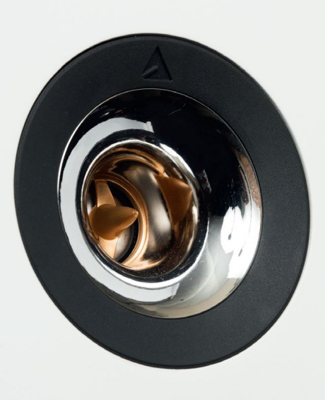

Głośnik wysokotonowy to klasyczna tubka z komorą sprzęgającą i korektorem fazy. Sama membrana jest kopułkowa, tytanowa. Dopracowany profil tubki ma zapewnić przetwarzanie aż do 20 kHz i dobre charakterystyki kierunkowe w najwyższej oktawie, co było wcześniej problemem tego typu przetworników (a ich zaletą była zawsze wysoka efektywność). Nasze pomiary potwierdzają, że TZ2550 radzi sobie co najmniej dobrze.
Czytaj również: Czy kolumny trójdrożne są lepsze od dwudrożnych?
Tubowy głośnik wysokotonowy w wydaniu Triangle to nie tylko narzędzie kształtowania firmowego brzmienia, ale też atrakcyjnego wyglądu. Pojawia się jednak dopiero w serii Esprit EZ, tańsze serie Plaisir i Borea mają "zwykłe" kopułki.

Biała membrana wygląda nietypowo, ale jej materiał jest jak najbardziej klasyczny - to czysta celuloza, tyle że bez domieszki barwnika (zwykle nadającego kolor ciemnoszary), aby utrzymać... niepodbarwione brzmienie.

Krótka historia krótkiej tubki
W tradycję Triangle wpisane jest stosowanie tubowych głośników wysokotonowych. Nawet jeżeli w nowych, tańszych seriach Plaisir i Borea nie ma już tub, to przecież wcześniejsze, i wszystkie aktualnie droższe konstrukcje o tym świadczą.
W połowie lat 90. firma okrzepła, określając swoją techniczną i brzmieniową specyfi kę. Na tle zrównoważonych, a nawet ciepło i grzecznie brzmiących kolumn brytyjskich, z ówczesnych Triangli szedł dym i sypały się iskry. Decydowało o tym zarówno strojenie całego układu głośnikowego, z wyraźnym eksponowaniem skrajów pasma, jak i właściwości samego przetwornika wysokotonowego.
Wyrazista, metaliczna sygnatura dźwięku wciąż mogła służyć naturalistycznemu, dynamicznemu odtworzeniu niektórych instrumentów, jak też wpasować się w niektóre gusta, a nawet skompensować z brzmieniem niektórych wzmacniaczy (lampowych), ale na dłuższą metę była zbyt egzotyczna, aby zrobić karierę na całym świecie.
Triangle "spuściło z tonu", dźwięk uspokoiło, w kolejnych seriach i modelach w różnym stopniu, jednocześnie udoskonalając przetworniki, jak i modyfi kując strojenie. Przetwornik tubowy jest znany z wysokiej efektywności, koniecznej przede wszystkim w instalacjach nagłaśniających, gdzie mogą być też pożądane zawężone charakterystyki kierunkowe (równomierne "pokrycie" zapewnia dobrze zaprojektowany układ przetworników tubowych ustawionych w różnych miejscach i kierunkach albo zebranych w "wachlarz").
Ceną za te właściwości są podbarwienia, jakie wnoszą tego typu tuby, ale purystyczna jakość dźwięku nie jest w takich instalacjach priorytetowa. Na co może się przydać tubowy głośnik wysokotonowy w domowych kolumnach hi-fi?
Jeżeli cała kolumna może osiągnąć wysoką efektywność, to będzie odpowiednia do wzmacniaczy o małej mocy (głównie lampowych). Jednak kolumny średniej wielkości, a tym bardziej małe dwudrożne podstawkowce, z reguły nie osiągają tak wysokich efektywności, jakie wymagałyby stosowania tubowego wysokotonowego, ze względu na umiarkowaną efektywność sekcji nisko-średniotonowej.
Większość "normalnych" kopułkowych wysokotonowych ma efektywność wystarczającą, aby towarzyszyć nawet najbardziej efektywnym przetwornikom nisko-średniotonowym (o ile nie są dozbrojone w tubę...). Żadna konstrukcja Triangle, nawet największy Magellan, nie przekracza swoją efektywnością 90 dB (piszę o wynikach naszych pomiarów, a nie o danych katalogowych), więc nawet tam tubowy nie jest niezbędny. Jakie zatem może być uzasadnienie (poza chęcią wyróżnienia się) jego stosowania w takich warunkach?
Charakterystyka w całym pasmie musi zostać dopasowana do umiarkowanej efektywności w zakresie nisko-średniotonowym, więc głośnik wysokotonowy jest silnie tłumiony w zwrotnicy. Skoro jednak na skutek tego dociera do niego znacznie mniejsza energia elektryczna (niż do głośników innego typu), to i mniej ciepła wydziela się w cewce, a to z kolei prowadzi do zmniejszenia tych zniekształceń, których źródłem jest właśnie wzrost temperatury.
Największym problemem tubowych wysokotonowych był spadek charakterystyki i zawężanie promieniowania w najwyższej oktawie. Porównanie rezultatów starych i nowych modeli daje dowód, że wiele się zmieniło (na lepsze), chociaż może w tym mieć swój udział również zręczne strojenie górnoprzepustowe (charakterystykom kierunkowym nie pomoże, ale charakterystyce na osi – owszem).
Dzięki takim charakterystyka Comete EZ dociąga bez straty prawie do 20 kHz. Z kolei zawężenie charakterystyk kierunkowych w zakresie kilku kHz jest nawet wskazane i wprowadzane przez wielu producentów poprzez stosowanie tzw. "wave guide", falowodów, czyli krótkich, szybko rozszerzających się tubek.
W tym teście takie rozwiązanie reprezentuje Premier 200B Paradigma. Przy okazji zostaje podniesiona efektywność w tym zakresie (mierzona na osi głównej), co w sposób opisany już powyżej pozwala zmniejszyć zniekształcenia, ale chodzi przede wszystkim o to, aby dopasować charakterystyki kierunkowe wysokotonowego i nisko-średniotonowego w okolicach częstotliwości podziału.
Różne profile tubek mają różne właściwości, a przed tym najstarszym akustycznym wynalazkiem wciąż jest przyszłość, zapewniona przez... najnowsze metody projektowania (symulacje), które pozwalają udoskonalać profi le i detale konstrukcji szybko i skutecznie, a nie dawną i żmudną metodą prób i błędów, wymagającą materialnego wykonania każdej badanej tuby.

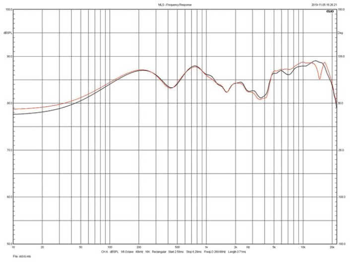

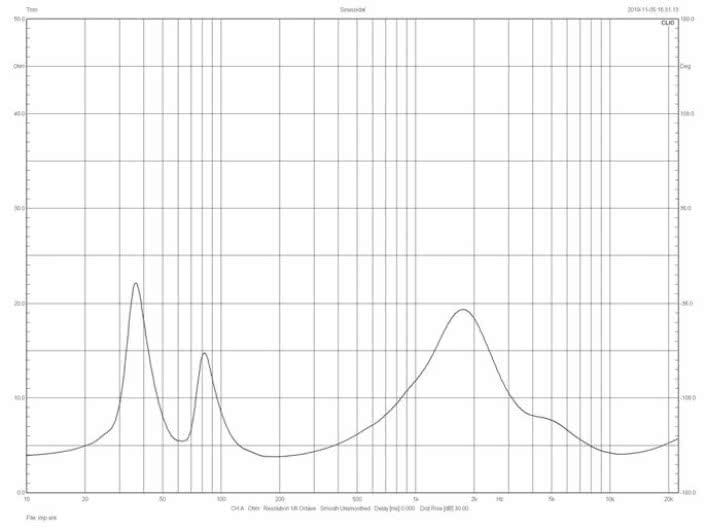

Laboratorium Triangle Esprit Comete Ez

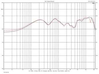

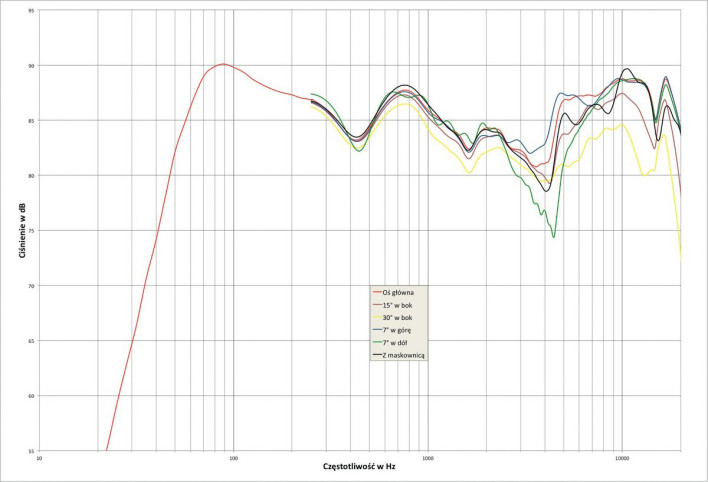

Wyniki pomiarów wprawiły mnie w zakłopotanie. Przedstawiłem już swoje wrażenia z odsłuchu i postaram się niczego tam nie zmieniać, chociaż chyba muszę sprawdzić, czy nie przesadziłem z pochwałami na temat zrównoważenia, neutralności...
Nie po raz pierwszy głośnik brzmi lepiej, niż to zapowiadają wyniki pomiarów, ale żeby aż tak...? W brzmieniu Comete EZ naprawdę nic mnie nie raziło, nic nie przeszkadzało. Triangle grają znacznie lepiej niż kiedyś, mimo że kształt charakterystyki wciąż jest daleki od teoretycznego ideału. I może taki właśnie musi pozostać...
Nie, jednak przypominam sobie Triangle lepiej wyrównane i też dobrze grające. Podchodząc do sprawy bezwzględnie – charakterystyka z osi głównej potrzebuje ścieżki +/-4,5 dB, obejmując wówczas pasmo od ok. 50 Hz do ponad 20 kHz (takie też deklaruje producent, chociaż bez podania tolerancji decybelowej).
Dolna częstotliwość graniczna, wyznaczona spadkiem -6 dB względem poziomu średniego, też wynosi ok. 50 Hz. Jeżeli jednak przejdziemy na oś +7º (o co nie będzie trudno w odsłuchu, o ile zastosujemy trochę niższe podstawki bądź usiądziemy wyżej), wówczas zmieścimy się w nieco węższej ścieżce +/-4 dB, ponieważ pod tym kątem lepsze jest "wypełnienie" okolic 3–4 kHz, czyli przejście przez częstotliwość podziału (wg danych firmowych jest ona dość wysoka – 3,5 kHz).
Największa zapadłość, wywoływana największą niezgodnością fazową między nisko-średniotonowym a wysokotonowym (w tym zakresie), pojawia się pod kątem -7º. Chociaż osłabienie to, mniejsze lub większe, jest na charakterystyce tak wyraźnie widoczne i z pewnością nie "znika" w odsłuchu, to nasza percepcja obniżenia poziomu w tym zakresie jest bardzo "łaskawa"; zdecydowanie lepiej czujemy się z niedoborem kilku kHz, niż z ich nadmiarem, nawet niewielkim.
Z kolei wyeksponowanie skrajów pasma, chociaż może uchodzić za komercyjne "efekciarstwo", też jest dobrze przyjmowane – wynika to z krzywej czułości naszego słuchu. W ścieżce +/-2,5 dB, na osi +7º, mieścimy się z zakresem 200 Hz – 8 kHz, a więc z ponad czterema oktawami.
Cała charakterystyka Comete EZ, chociaż ma również sporo lokalnych, mniejszych górek i dołków, ogólnym kształtem wpisuje się więc z dobrze sprawdzony schemat, stosowany w różnym stopniu przez wielu producentów, również w tym teście. Prostym sposobem umiarkowanego obniżenia poziomu wysokich tonów jest skierowanie na miejsce odsłuchowe nie osi głównej, ale osi 15º (w płaszczyźnie poziomej) – w tym celu należy głośniki tylko lekko skręcić do środka tak, aby ich osie główne przecinały się za słuchaczem.
Maskownica nie sprawia większych problemów, można pozostawić ją założoną. Comete mogą pochwalić się najwyższą w tej grupie czułością, sięgającą 87 dB. Jednak ponieważ impedancja znamionowa tej konstrukcji wynosi 4 Ω (4-omowe minimum przy 200 Hz), więc efektywność wynosi 84 dB. To wyniki naszych pomiarów, producent obiecuje znacznie więcej, bo aż 90 dB i 8-omową impedancję.
Bas-refleks dostrojono wysoko, do 60 Hz, przez co charakterystyka została wyeksponowana w okolicach 80–90 Hz, a jednocześnie udało się osiągnąć dość niską dolną częstotliwość graniczną. Podawana przez producenta moc znamionowa RMS wynosi 80 W, co wygląda wiarygodnie; nie jesteśmy przy tym czarowani żadnym uznaniowym zakresem rekomendowanej mocy. Zbieżność charakterystyk obydwu egzemplarzy jest bardzo dobra, zwłaszcza w zakresie średnio-wysokotonowym; w zakresie wysokotonowym średnia różnica wynosi ok. 1 dB.
