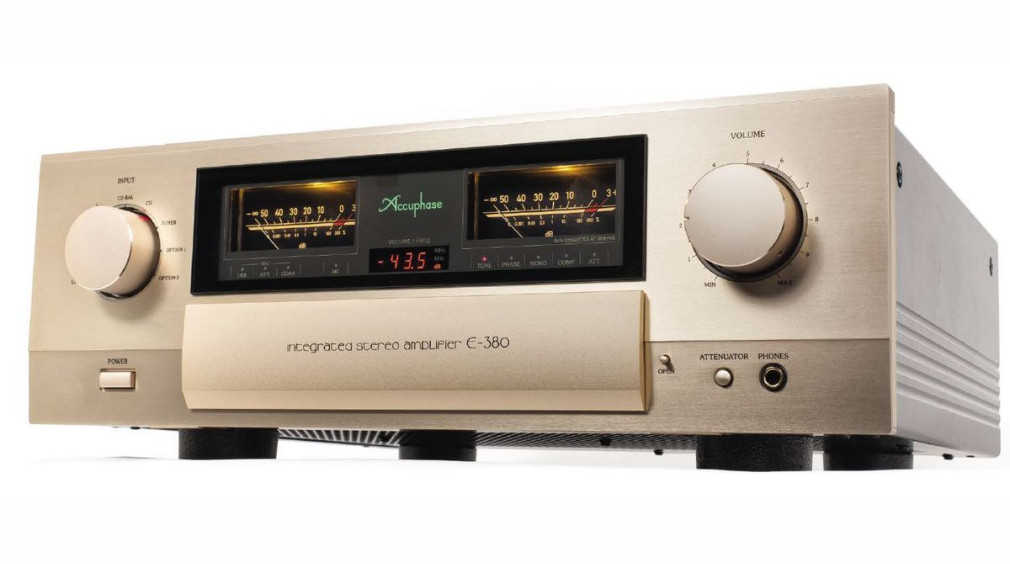

Accuphase E-380 to jeden z pięciu wzmacniaczy zintegrowanych w aktualnej ofercie, drugi "od dołu" po E-270, więc ponad nim są jeszcze Accuphase E-480, Accuphase E-650 i potężny E-800, pracujący w czystej klasie A. E-380 jest następcą modelu E-370 i chociaż wygląda podobnie, to można dostrzec kilka kosmetycznych zmian na froncie (układ przycisków, szczegóły wyświetlaczy), a przede wszystkim udoskonalono konstrukcję wewnętrzną.
Nowy Accuphase E-380 powinien mieć o 20% wyższą moc, co osiągnięto modyfikacjami zarówno w końcówkach, jak i w zasilaniu. Korekty wprowadzono też w sekcji przedwzmacniacza.
Accuphase jaki jest, każdy widzi. Wytworny, elegancki, bogaty. Złoty kolor może kojarzyć się z przesadą i kiczem, ale takie wątpliwości nie dotyczą Accuphase - to jego prawo, a nawet obowiązek, tradycja, wizerunek.
Tutaj nikogo nie zaskakuje ani nie razi garść funkcji niepotrzebnych purystycznemu audiofilowi. Najważniejsze, że każdy wzmacniacz Accuphase działa i brzmi doskonale. Wskaźniki wychyłowe to efektowny wstęp do licznych dodatków, jakich nie spotkamy w innych wzmacniaczach.

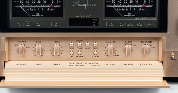

Większość regulatorów i przycisków schowano jednak pod klapką; poza nią mamy dostęp tylko do podstawowych funkcji - regulacji głośności i wyboru źródeł. Jest też wyjście słuchawkowe oraz przycisk "Attenuator", służący do szybkiego wyciszenia sygnału o -20 dB; przyda się głównie użytkownikom gramofonów analogowych.

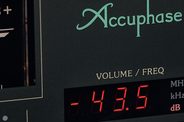

Niewielki wyświetlacz w centrum; oprócz poziomu wzmocnienia wskaże również parametry sygnałów cyfrowych, ale.... dopiero po zainstalowaniu opcjonalnej karty DAC.
Wskaźniki wychyłowe w Accuphase E-380 są jak zawsze piękne (a pomiary wykazały, że również dość dokładne), skomponowane z podświetlonym, zielonym logo firmy; jest też prosty wyświetlacz numeryczny, który wskazuje poziom głośności, może też informować o pracy opcjonalnej sekcji cyfrowej.

Pod klapką znajdujemy duży arsenał - regulację barwy (z możliwością odłączenia), zrównoważenia kanałów (odpowiada za to podstawowy układ regulacji głośności AAVA), tryb monofoniczny, układ odwracający sygnał w fazie i dodatkowy filtr... podbijający najniższe częstotliwości (+6 dB przy 100 Hz); przyda się gdy słuchamy cicho - i nie należy się go bać.
Wszystkie przyciski, pokrętła i przełączniki działają z leciutkim oporem, czasem przyjemnym kliknięciem, dając zawsze absolutną pewność wywoływanej funkcji.

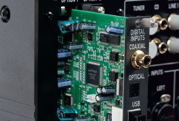

Instaluje się je w dwóch zatokach na tylnej ściance, można oczywiście wykorzystać tylko jedną, a do dyspozycji mamy przedwzmacniacz gramofonowy (dla wkładek MM i MC) i wysokiej jakości przetwornik cyfrowo-analogowy (między innymi z wejściem USB, obsługą sygnałów DSD256 oraz PCM 32/384).
Każda karta kosztuje 5000 zł. Wzmacniacz jest gruntownie przygotowany na instalację kart, bowiem z myślą o nich zaprojektowano wskaźniki i przełączniki. W bazowej wersji Accuphase E-380 odpowiednie funkcje nie są aktywne, ale natychmiast ożyją, gdy tylko w sloty na tylnej ściance wkręcimy odpowiednie karty.

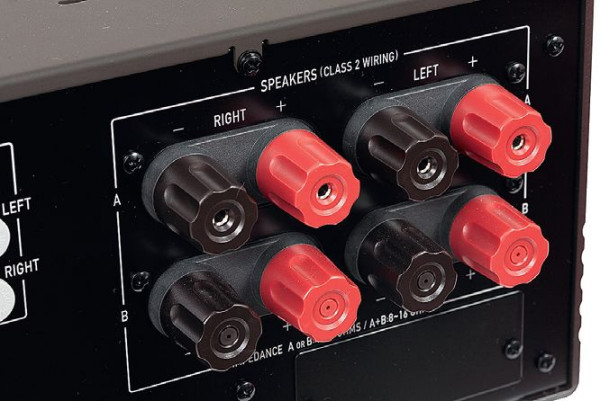

Wyjścia głośnikowe są podwójne, charakterystyczne dla wzmacniaczy Accuphase, z plastikowymi, ale masywnymi i wygodnymi terminalami. Staranność przygotowania każdego urządzenia Accuphase wykracza poza właściwe urządzenie. Dotyczy również takich drobiazgów jak sterownik, ochronne zatyczki gniazd, pomniejsze akcesoria, instrukcja, a nawet opakowanie.

Sposobem na zwiększenie funkcjonalności jest system kart rozszerzeń, E-380 ma do tego przygotowane dwa wolne sloty, a Accuphase dwie karty - phono stage i DAC.

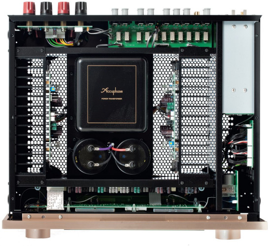

Cały układ AAVA zajmuje jedną, dużą płytkę ulokowaną w przedniej części obudowy, moduł jest symetryczny (względem budowy, nie obsługi sygnałów zbalansowanych, to wciąż rozwiązanie niezbalansowane) - z wyraźnym podziałem na kanały lewy i prawy.
Accuphase E-380 - końcówki mocy
Na pierwszy rzut oka ulokowanie końcówek mocy oraz ich bazowa konstrukcja są powieleniem dotychczasowych praktyk Accuphase. Każdy z kanałów otrzymał niezależny moduł z radiatorem i niewielką płytką. Ale zasadnicze różnice tkwią w samym układzie, a konkretnie w elementach.

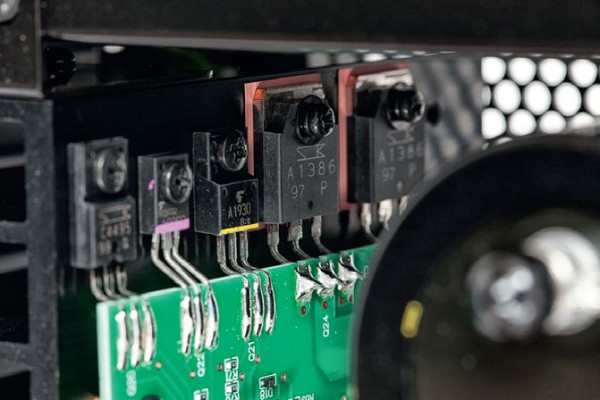

W każdym kanale pracują dwie pary tranzystorów wyjściowych. To elementy Sankena, wcześniej Accuphase stosował pary 2SA-2637/2SA1186, a teraz bardziej wydajne 2SA- 1386/2SC3519, co pozwoliło (przy wsparciu zasilacza) na uzyskanie wyższej mocy znamionowej niż w E-370.

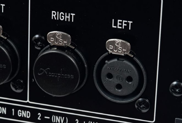

Mimo że są tutaj wejścia XLR, Accuphase E-380 nie jest konstrukcją zbalansowaną (co oczywiście nie znaczy, że korzystanie z gniazd XLR traci sens). Uzyskanie niskiego poziomu zniekształceń oraz szumów było możliwe między innymi dzięki zastosowaniu ujemnej pętli sprzężenia zwrotnego.
Firma nie wstydzi się takiego rozwiązania (chociaż wielu producentów traktuje sprzężenie zwrotne jako największego wroga... i rzadko kiedy dobrze na tym wychodzi), wręcz przeciwnie - mocno je eksponuje. Aby rezultaty były jak najlepsze, sygnały zwrotne zbierane są z okolic terminali głośnikowych, firma nadała tym układom własną nazwę - Remote Sensing i Balanced Remote Sensing.
Te dwa systemy wpływają również na zwiększenie współczynnika tłumienia, a za jego dalszą poprawę odpowiada stosowany również od dłuższego czasu układ załączający terminale głośnikowe.

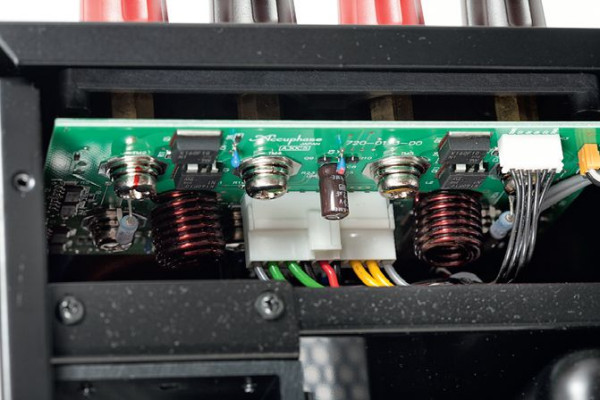

Terminale wyjściowe są podwójne, gniazda mają wprawdzie plastikowe nakrętki, ale porządne i wygodne.
Accuphase nie stosuje tutaj najpopularniejszych przekaźników stykowych, uważa, że dyskwalifikuje je wysoka rezystancja wewnętrzna i niewystarczająca trwałość. Zamiast przekaźników pracują więc elektroniczne przełączniki typu MOS-FET.
Zabezpieczenia końcówek przygotowane są na dwóch płaszczyznach - temperaturowej (czujniki termiczne na każdym radiatorze) oraz prądowej (monitorowane jest natężenie prądu płynącego przez układ).
Gdy którykolwiek z tych czujników zgłosi problem, Accuphase E-380 przełączany jest w tryb awaryjny, o czym dowiemy się z pulsującego podświetlenia wskaźników (sygnał z końcówek mocy jest przy tym odcinany od terminali głośnikowych).

Oryginalne zabezpieczenia wyjściowe - terminale załączają tutaj nie przekaźniki, lecz styczniki przygotowane na bazie MOS-FET-ów.

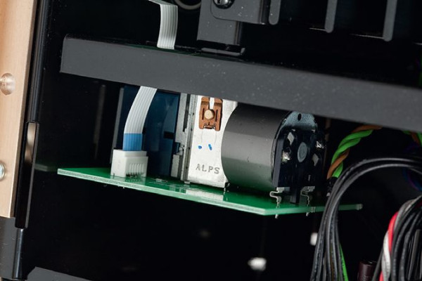

Połączony z pokrętłem głośności potencjometr Alps jest tylko sterownikiem dla układu regulacji AAVA.

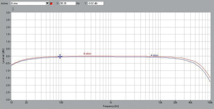

Laboratorium Accuphase E-380

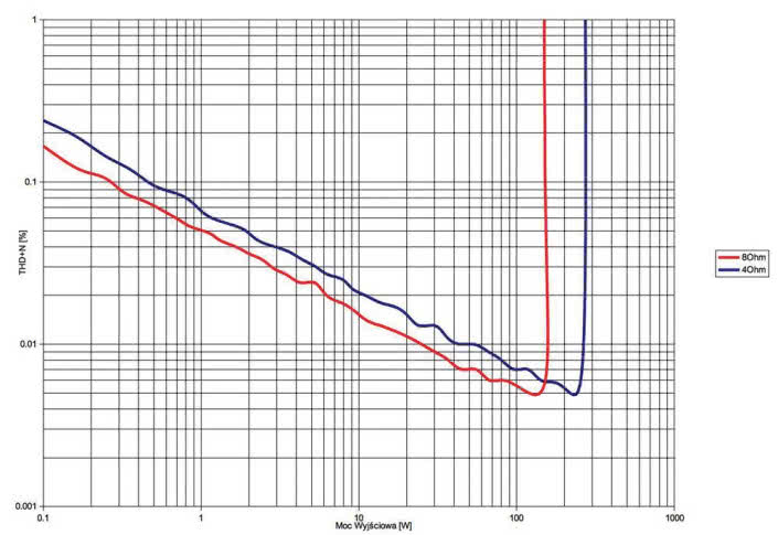

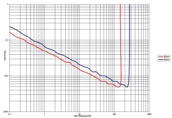

Wskaźniki wychyłowe Accuphase często działają z wysoką dokładnością, jak gdyby miały pełnić rolę poważnego przyrządu pomiarowego, koniecznego do kontroli i bezpiecznej pracy urządzenia, a nie być tylko dekoracją. Na tle wskazówek umieszczono oznaczenie dB (zdublowane procentami), przyjęcie skali logarytmicznej nie jest przypadkowe - wskazówki mocno wychylą się już przy niskiej (np. 1 W) mocy wyjściowej.
Dokładność sprawdziliśmy na obciążeniu 8-omowym. Przy wskazaniu 1% powinno to oznaczać moc 1,2 W (1% zadeklarowanych przez producenta 120 W), w rzeczywistości jest to 1,3 W; przy 10% oczekujemy 12 W, otrzymujemy 11,3 W; przy 100% ("wskaźnikowo") otrzymujemy już jednak tylko 72 W, zamiast 120 W. Z drugiej strony, moc wzmacniacza jest jeszcze wyższa. Przy 8 omach wyciągnęliśmy 150 W z każdego kanału, również przy obydwu wysterowanych jednocześnie.
E-380 z łatwością poradził sobie też obciążeniem 4-omowym, dostarczając 2 x 270 W; tutaj premia względem deklarowanych przez producenta 180 W cieszy jeszcze bardziej, bo świadczy o wysokiej wydajności prądowej. Nad poprzednikiem, modelem E-370, testowanym w AUDIO, E-380 również ma przewagę większą niż zapowiadana przez producenta.
Wszystkie pomiary wykonaliśmy podając sygnał do wejścia zbalansowanego (co dla mocy wyjściowej nie ma oczywiście znaczenia). Poziom szumów -84 dB nie przynosi E-380 wstydu, tym bardziej przy bardzo wysokiej czułości - aż 0,17 V. Dynamika osiąga 105 dB. Charakterystyki przenoszenia (rys. 1) są dla obydwu obciążeń niemal identyczne, spadek przy 100 kHz wynosi ok. -1,5 dB.

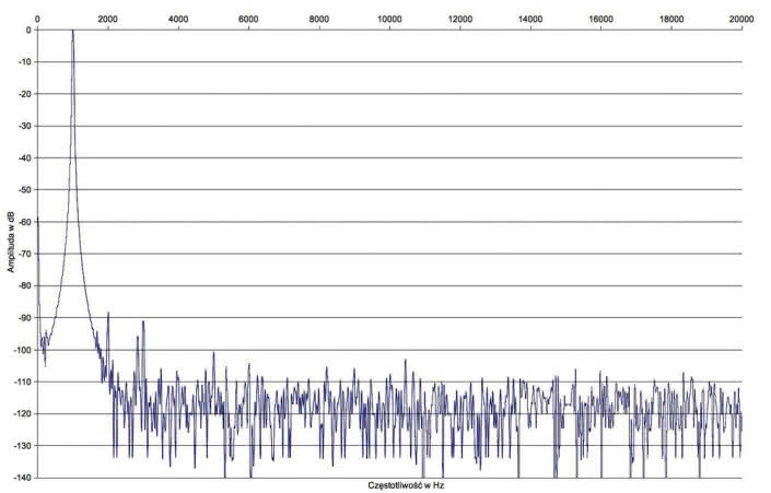

E-380 oszczędzi nam też zniekształceń harmonicznych (rys. 2). Najsilniejsza druga zatrzymuje się na poziomie -88 dB, a trzecia -90 dB. Doskonale wygląda również rys. 3 - krzywa THD+N. Poniżej 0,1% schodzimy już od najniższych wartości mocy wyjściowej, w wyższych przedziałach nawet poniżej 0,01%.
