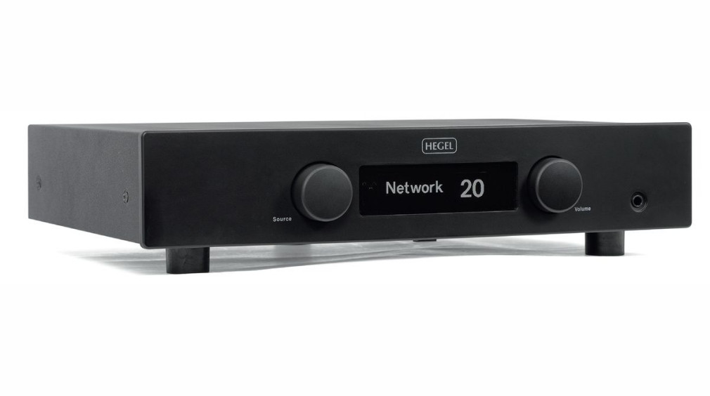

Czytelny wyświetlacz to element typu OLED, jednak nie ma on wielu zadań, mimo dostępnych w H95 funkcji strumieniowych. Obsługa tego modelu nie różni się zasadniczo od typowego wzmacniacza stereo, więc nawet konserwatywny audiofi l niczego się nie przestraszy i może pozostawać w swoim świecie - fizycznych źródeł.
Jedno z pokręteł to regulacja głośności (sterowana cyfrowo, a poziom odczytujemy z wyświetlacza), drugim wybieramy wejście. Hegel przygotował podstawowe menu.

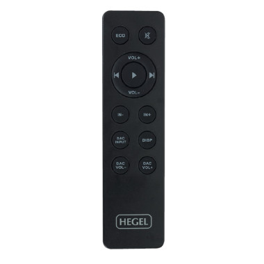

Aby się do niego dobrać, potrzebny jest pilot. Podejrzymy informacje systemowe, sieciowe, jest też pewna, z pozoru niewinna funkcja, która okazała się niezwykle istotna.

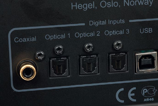

Hegel H95 pozwala wejść w świat źródeł cyfrowych. Są aż trzy wejścia optyczne, jedno współosiowe oraz USB-B (np. dla komputera). Specyfi kacja tego ostatniego jest skromna, PCM 24 bit/96 kHz (do czego jeszcze wrócimy).

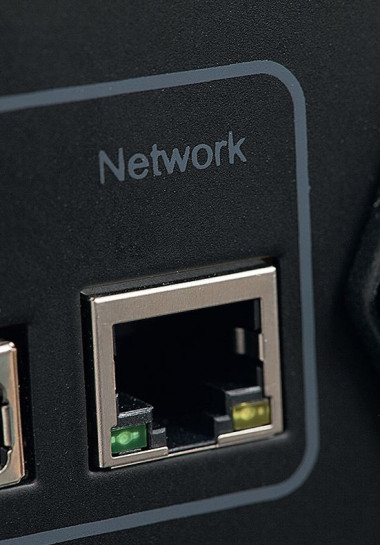

W sferze sieciowej Hegel od lat trzyma się określonej, niezbyt rozbudowanej, ale bardzo praktycznej formuły. Przede wszystkim firma nie uznaje systemów bezprzewodowych, nie ma więc Wi-Fi, a wyłącznie LAN.

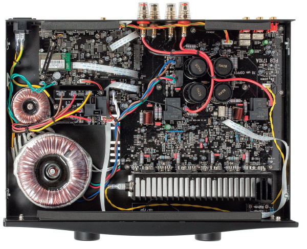

Wewnątrz Hegla H95 to w ogólnym zarysie nie tylko stary, dobry Hegel H90, ale nawet jeszcze starszy (i też dobry) model Hegel Röst. Zmieniła się oczywiście płytka cyfrowa (niektóre z jej elementów), a tuż obok widać nieco bardziej rozbudowany zasilacz.

Oprócz głównego, dużego transformatora toroidalnego, Hegel H95 ma też dodatkowy, oddelegowany do pracy wyłącznie z sekcją cyfrową, gdzie największą i nową atrakcją jest przetwornik AKM4490, ceniony zarówno za "suche" parametry (aż 32/768 i DSD256), jak i brzmienie (choć to oczywiście w dużej mierze kwestia aplikacji).
Takich sygnałów nie uda się jednak do H95 dostarczyć, bowiem podobnie jak w H90, wąskim gardłem jest interfejs wejścia USB, oparty na prostym układzie Tenor TE7022, ograniczonym do formatu 24/96.
Analogowy "rdzeń" wzmacniacza to wciąż jedna płytka drukowana i stosunkowo nieduży radiator ulokowany w przedniej części obudowy. W końcówkach mocy widzimy znaną konfigurację tranzystorów wyjściowych - tylko po jednej parze na kanał, ale duet Toshiba 2SA2121/2SC5949 daje znakomite rezultaty i jest stale obecny we wzmacniaczach Hegla.

Najważniejszą modyfi kacją jest przebudowana sekcja cyfrowa – to nie tylko nowe możliwości sieciowe, ale również lepszy przetwornik C/A.
Najważniejszą modyfikacją jest przebudowana sekcja cyfrowa - to nie tylko nowe możliwości sieciowe, ale również lepszy przetwornik C/A.

Funkcje sieciowe służą strumieniowaniu, Hegel nie ma aplikacji sterującej, więc rola tradycyjnego sterownika jest wciąż istotna.

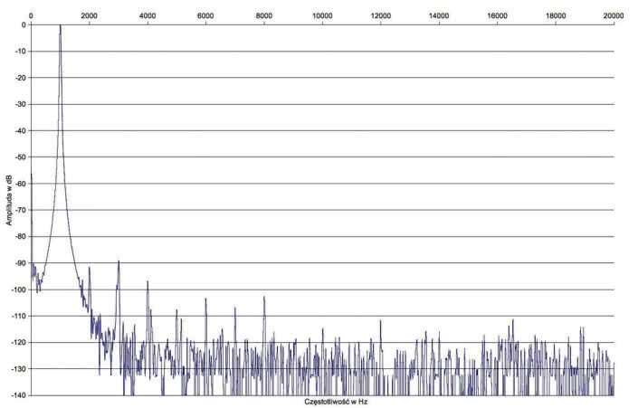

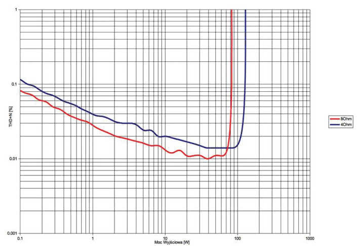

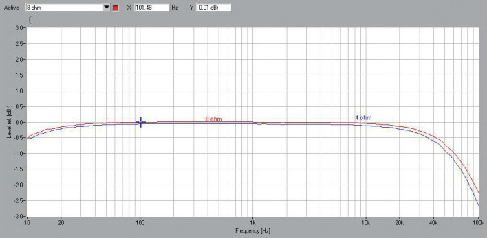

Charakterystyka częstotliwościowa (rys. 1) jest bez zakłóceń, spadek przy 100 kHz wynosi ok. 2,5 dB. Najsilniejsza trzecia harmoniczna (rys. 2) osiąga poziom tylko -89 dB, a druga i czwarta leżą wyraźnie poniżej -90 dB.
THD+N (rys. 3) poniżej 0,1% utrzymuje się niemal w całym zakresie mocy znamionowej. A do tego najwyższy w teście współczynnik tłumienia (140). To wszystko chyba dobrze wyjaśnia, dlaczego wzmacniacze Hegla brzmią tak czysto i precyzyjnie.
