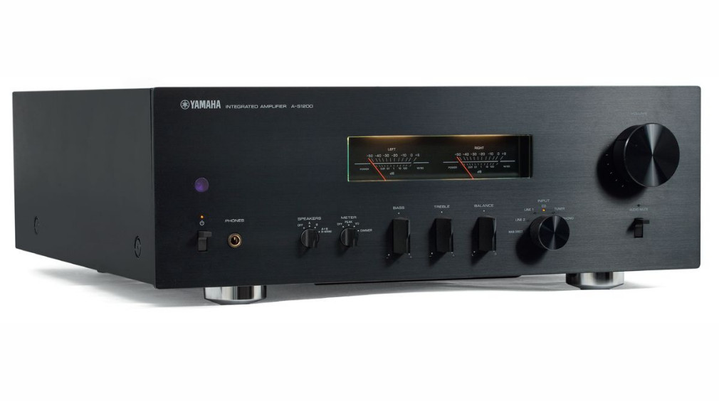

Również tutaj uwodzić nas będą stylowe wskaźniki wychyłowe. Dawniej był to częsty element wyposażenia, a dzisiaj to luksus. Na prestiżową aparycję Yamahy A-S1200 składają się nie tylko bogate wyposażenie i "ornamentyka" frontu, ale ogólnie znakomita jakość wykonania, której gwarancją jest "Made in Japan".
Solidność poczujemy już w krzyżu, trzymając karton ze wzmacniaczem o masie brutto niemal 30 kg. Tak "ciężkiej" atrakcji nie dostarcza żaden z konkurentów.
Nie dość, że front jest gruby, to dodano jeszcze boczne panele z drewna. Yamaha A-S1200 jest dostępny w wariantach srebrnym i czarnym. Pracą wskaźników możemy zarządzać (kilka trybów, można je też całkowicie odłączyć, a podświetlenie wygasić) za pomocą małego przełącznika.

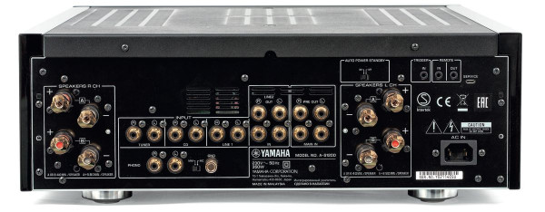

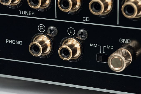

Yamaha A-S1200 ma cztery wejścia liniowe i wejście gramofonowe z korekcją zarówno dla wkładek MM, jak i MC. Wprawdzie przełącznik trybów znajduje się z tyłu obudowy, ale gramofonu ani wkładki nie zmieniamy przecież często.

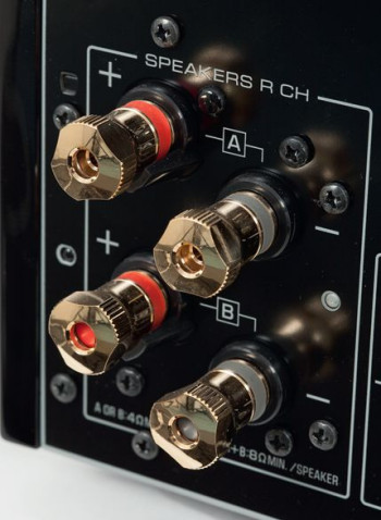

Terminale głośnikowe – bardzo solidne i wygodne.
Są też wejście bezpośrednio na końcówkę mocy i wyjścia niskopoziomowe - dla rejestratora oraz z sekcji przedwzmacniacza. Wyjścia głośnikowe są podwójne, a zaciski znakomitej jakości - z metalowymi, bardzo wygodnymi nakrętkami.
Są także gniazda wyzwalaczy 12 V, sterowania oraz przycisk odłączający system oszczędzania energii - automatycznego wyłączania wzmacniacza, chociaż akurat w tym przypadku system "eko" nie jest kłopotliwy, bo usypia urządzenie dopiero po 8 godz. bezczynności.

Wejście gramofonowe obsługuje wkładki MM i MC.

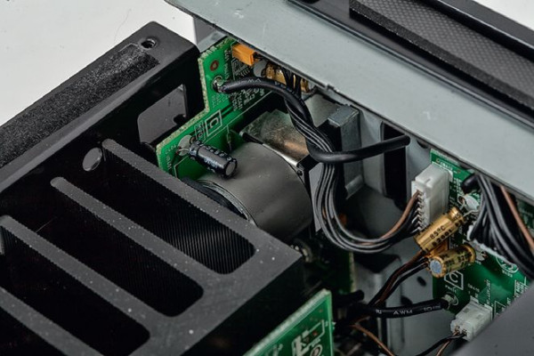

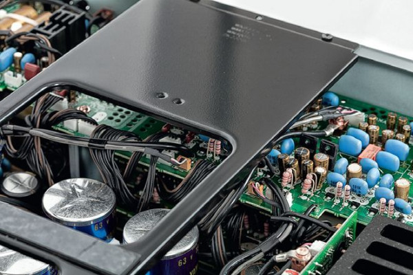

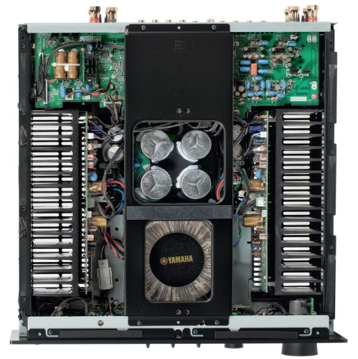

Wrażenie robi solidna i precyzyjna konstrukcja mechaniczna wnętrza, jak też rozbudowany układ elektroniczny, mimo że bez śladów techniki cyfrowej. Górną pokrywę przykręcono i dodatkowo przyklejono materiałem tłumiącym drgania.
Czytaj również: Jaka jest żywotność lamp we wzmacniaczach lampowych?
Wybitna w tym zakresie ceny konstrukcja mechaniczna i elektroniczna.

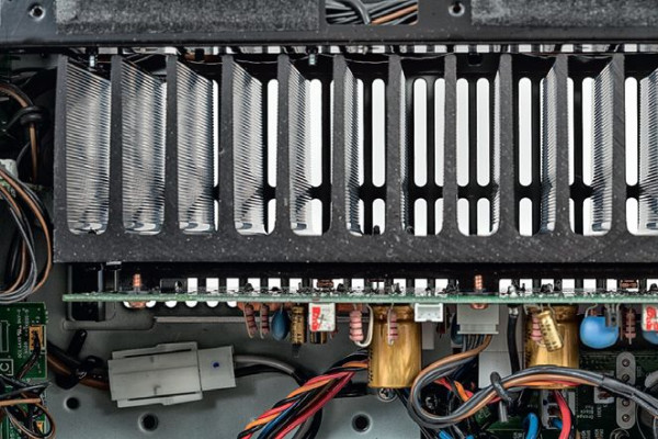

Duży transformator toroidalny odsunął od siebie niezależne moduły końcówek mocy, każdy z własnym radiatorem i sporą płytką drukowaną. W każdym kanale pracuje para tranzystorów wyjściowych (trudny dostęp do końcówek uniemożliwił ich identyfikację) - to niby rozwiązanie skromne, ale bardzo zbliżone Yamaha stosuje nawet w najdroższym A-S3200 i - jak się w przekonamy w laboratorium - bardzo skuteczne pod każdym względem.
Przedwzmacniacz został umieszczony w niezależnej komorze, dodatkowe ekranowanie chroni sekcję gramofonową opartą w całości na elementach dyskretnych.
Regulacja głośności jest nieskomplikowana, ale porządna, z potencjometrem Alpsa. Montaż i prowadzenie przewodów są perfekcyjne, a determinacja utrzymania tradycyjnej formy wzmacniacza analogowego - bezkompromisowa.
Czytaj również: Co to są wzmacniacze hybrydowe?
Każda końcówka mocy ma kompletny układ z radiatorem i płytką drukowaną.

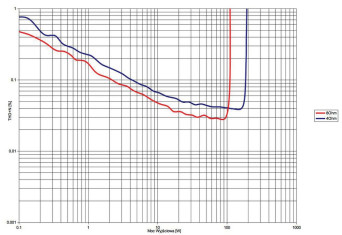

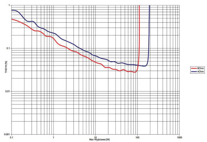

Wobec takiej czułości na uznanie zasługuje odstęp od szumów, S/N wynosi 87 dB. Charakterystyki częstotliwościowe (rys. 1) są doskonałe, przy 10 Hz nie ma żadnego spadku, przy 100 kHz i 8 Ω zaledwie -1 dB, a -1,5 dB przy 4 Ω.

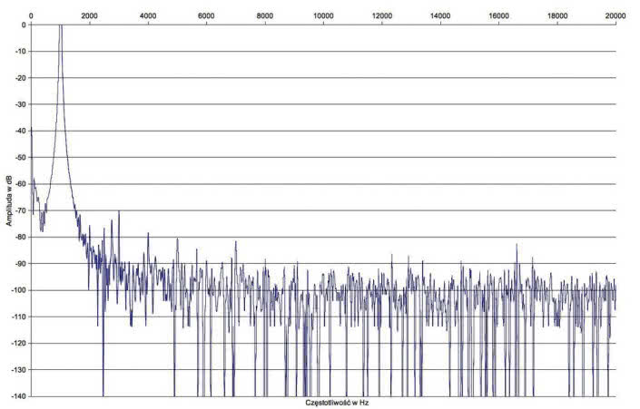

Spektrum harmonicznych (rys. 2) nie jest już idealne, przewagę mają nieparzyste, najsilniejsza trzecia sięga -70 dB, piąta -80 dB, a o jeden decybel niżej leży siódma; widać też parzyste – drugą przy -76 dB i czwartą przy -79 dB. Dlatego THD+N (rys.3) nie jest tak niskie, jak np. w H95, ale charakterystyki prezentują się wciąż dobrze, poniżej 0,1% schodzimy przy mocy powyżej 2 W dla 8 Ω i 4 W dla 4 Ω.
