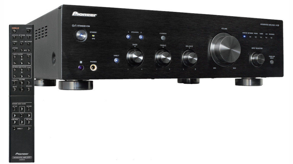

Pioneer A-30, czarny lub srebrny, ma metalowy przedni panel (z pokrętłem wzmocnienia); duża liczba elementów na froncie nie sprawia wrażenia tłoku, ułożono je ergonomicznie i elegancko. Oprócz regulacji barwy (niskie i wysokie) jest filtr kontur, ale całą tę sekcję można wyłączyć ze ścieżki sygnałowej (Direct).

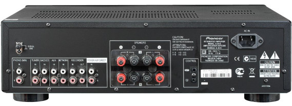

Oprócz sześciu wejść (pięć liniowych plus gramofonowe MM) wzmacniacz ma jeszcze niezależne gniazdo, z którego sygnały trafiają wprost do końcówek mocy. Dwie pary zacisków głośnikowych, z przełącznikiem A/B (sterowanie nawet z pilota!), teoretycznie ułatwiają bi-wiring, ale podobnie jak w Marantzu, bardziej praktyczny byłby jeden komplet wygodniejszych, większych zacisków.
Dość długi, wąski pilot naszpikowano przyciskami, które obsłużą nie tylko niemal każdą funkcję wzmacniacza, ale również przydadzą się do sterowania źródłami.

Wzmacniacz Pioneer A-30 ma tzw. przejrzystą konstrukcję uziemienia - to określenie odnosi się jednak bardziej do wewnętrznych układów, gdyż złącze zasilające pozbawiono w ogóle bolca uziemiającego. Jest na szczęście wygodny trzpień w układzie wejścia gramofonowego, który umocowano na obudowie.
Warto poeksperymentować i dysponując dobrym zasilaniem podłączyć uziemienie w ten właśnie sposób. Często prowadzi to do drastycznego obniżenia poziomu szumów, chociaż w rozbudowanym systemie z innymi źródłami może w skrajnie niekorzystnych przypadkach pogorszyć sytuację.

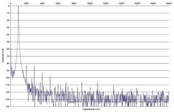

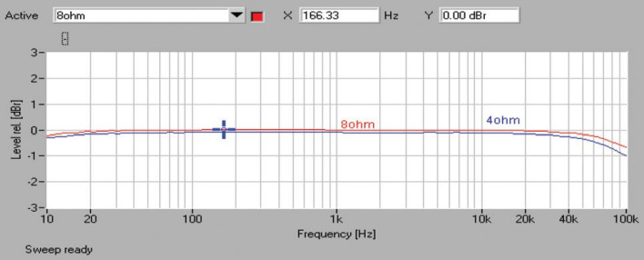

Pasmo przenoszenia (rys.1) - wyśmienite; spadek przy 10 Hz jest śladowy, a przy 100 kHz odpowiednio -0,6 dB i -1 dB dla 8 i 4 ohm. Większych problemów nie ma także w spektrum zniekształceń (rys. 2), najsilniejsza druga harmoniczna ma poziom -82 dB, a trzecia -83 dB; kolejne znajdują się już poniżej -90 dB.

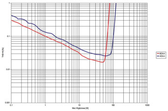

Na wykresie z rys. 3. widać niższe THD+N charakterystyki przy 8 ohm , ale i przy 4 ohm nie ma problemów.
