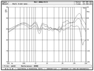

Helicon 400 nie trzyma się rygorystycznie liniowej charakterystyki przetwarzania, ale zachowuje dobrą ogólną równowagę (rys. 2). Pojawia się lekkie wzmocnienie niskich tonów, skoncentrowane w oktawie 50-100Hz, potem niewielkie osłabienie przejścia między niskimi a średnimi, dobry poziom średnich w dwóch oktawach zakresu 500Hz-2kHz, kolejne minimalne osłabienie na przejściu w kierunku wysokich, i wzmocnienie powyżej 5kHz. Gdyby jednak nie zwracać uwagi na szpic przy 12kHz, to wszystkie zmiany mieszczą się w granicach +/-2,5dB. Spadek -6dB względem średniego poziomu odnajdujemy między 30 a 35Hz - i jesteśmy z tego wyniku bardzo zadowoleni.
Przyglądając się bliżej działaniu głośników niskotonowych i ich układów bas-refleks sprawdziliśmy, że obydwa zostały dostrojone identycznie - do 32Hz (tak, jak podpowiadała to charakterystyka impedancji). Charakterystyka ciśnienia z otworu ma prawidłowy kształt, chociaż jej wierzchołek nie jest wyraźnie zaznaczony. Charakterystyka wypadkowa powoli, ale systematycznie zwiększa nachylenie (rys. 3).
Charakterystyki w zakresie od 200Hz wzwyż ustalano na wysokości 80-cm - pomiędzy głośnikiem nisko-średniotonowym a modułem wysokotonowym.
Rys. 4 potwierdza przypuszczenia, że wyraźne na osi głównej wzmocnienie przy 13kHz będzie słabło wraz z przechodzeniem do osi 15° i 30°. Przy 30° mamy najlepsze wyrównanie charakterystyki do 13kHz, ale powyżej szybki spadek (rozpraszanie najwyższych częstotliwości z przetwornika wstęgowego nie jest jednak wcale wyraźnie lepsze niż z kopułki), najbardziej obiecująca wydaje się charakterystyka z osi 15°.

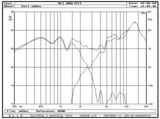

Rys. 5 ujawnia, jak współpracują głośniki niskotonowy / nisko-średniotonowy (podłączone przez filtr do dolnej pary zacisków) i moduł wysokotonowy (górna para). Częstotliwość podziału wyznaczamy na przecięciu charakterystyk, czyli przy 2,8kHz.
