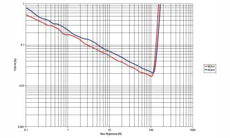

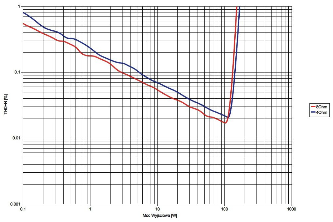

Trudno też krytykować spektrum zniekształceń (rys. 2), najsilniejsza jest trzecia harmoniczna, ale i ona leży przy niskich -90 dB. Zniekształcenia THD+N utrzymują się poniżej wartości 0,1 % w przypadku mocy wyższych od 3 W (8 Ω) oraz 5 W (4 Ω). Pod każdym (parametrycznym) względem – "zdrowy" wzmacniacz.
