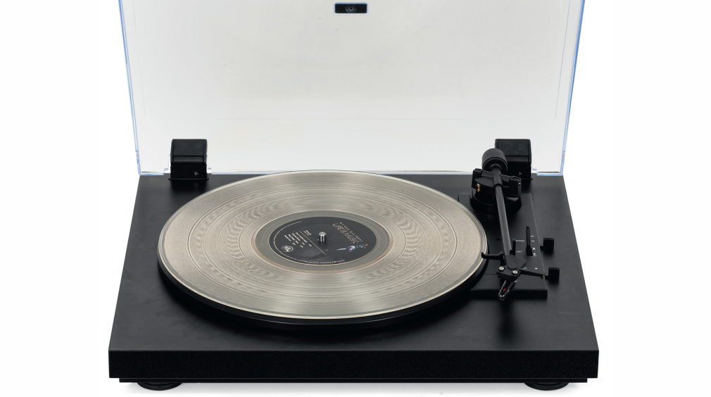

Wykonanie Pierwszy w pełni automatyczny gramofon Pro-Jecta. Autorska konstrukcja z wykonaniem "Made In Germany". Napęd paskowy (automatyka odłączana na czas odtwarzania płyty), typowe "Pro-Ject-owe" ramię z główką wzmacnianą włóknem węglowym.
Funkcjonalność Dwa tryby pracy – w pełni automatyczny i w pełni manualny. Wbudowany przedwzmacniacz korekcyjny MM. Prosty w konfiguracji i obsłudze, ale bez regulacji.

Pro-Ject A1 nie wygląda luksusowo, jednak wcale nie jest byle jaki – plintę wykonano z MDF-u i jest ona dość gruba, co wynika z konieczności instalacji skomplikowanego mechanizmu do obsługi ramienia.
Talerz jest metalowy, uwagę zwraca staranność wykonania strony wewnętrznej, podklejonej gumowym wkładami – służy to oczywiście tłumieniu drgań.

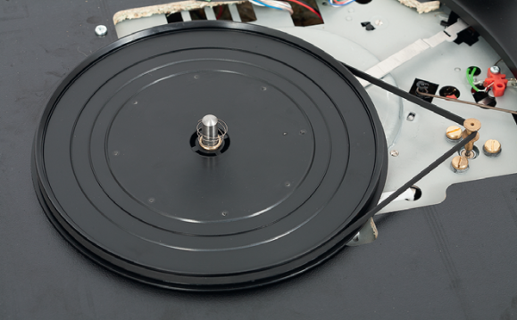

Pro-Ject A1 jest konstrukcją z napędem paskowym. Pro-Ject przekonuje, że część układu odpowiedzialna za automatykę ramienia została połączona mechanicznie z napędem tylko w pierwszym (ruch ramienia nad płytę) i ostatnim (zatrzymanie, odtwarzania) etapie, a więc wtedy, gdy igła nie odczytuje sygnału z rowka – tym samym automatyka nie wpływa negatywnie na brzmienie, będąc całkowicie odseparowana.

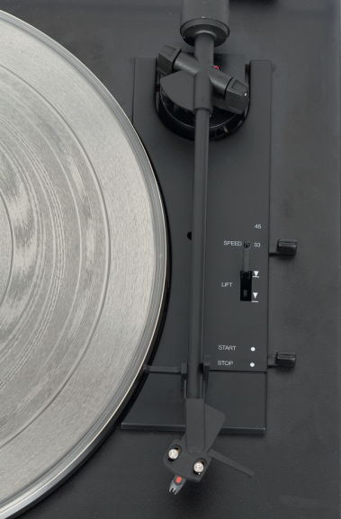

Ramię ma efektywną długość 8,3 cala, prostą rurkę z kątową główką. Ale Pro-Ject nie byłby sobą, gdyby nie wprowadził chociaż trochę swojego ulubionego materiału – włókna węglowego, którym usztywniono główkę.
Mocowanie wkładki jest typowe (standard 1/2"), więc teoretycznie da się ją wymienić, ale praktycznie nie jest to warte zachodu z uwagi na ubogie możliwości regulacji.

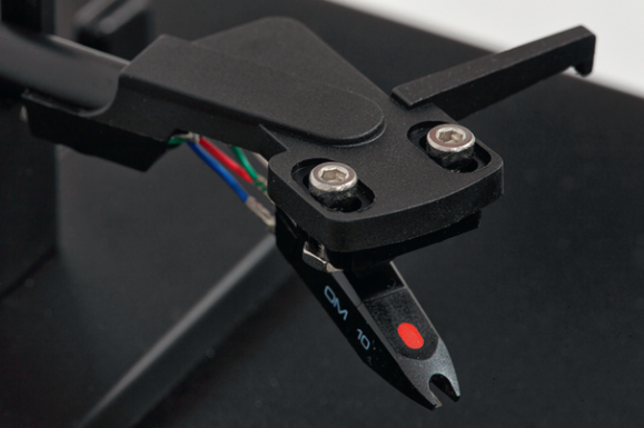

Wkładka nie jest sensacyjna, a jeżeli sprawia małą niespodziankę, to miłą. Pro-Ject od lat trzyma sztamę z Ortofonem, a tutaj zainstalował OM 10 – bardzo przyzwoitą w tej klasie.

...włókna węglowego, wykorzystanego w zintegrowanej główce. Wkładka to dobry Ortofon OM10, stosowany przez Pro-Jecta w wielu gramofonach, od wielu lat.

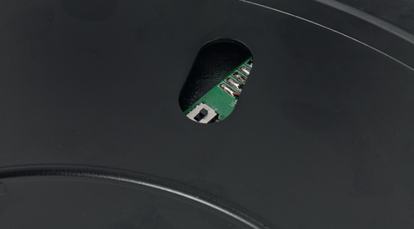

To wkładka MM z igłą o szlifie eliptycznym, z charakterystycznym "dziobem", przygotowana do lekkich ramion. A1 został wyposażony w zintegrowany przedwzmacniacz korekcyjny (dla wkładek MM), sposób jego włączania jest nietypowy i mało wygodny (trzeba zdjąć matę i ustawić wycięcie w talerzu w odpowiednim miejscu). Z przedwzmacniaczem wiążą się jeszcze dwie ciekawostki.

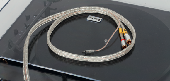

  • Po drugie, wzmocnienie jest relatywnie niskie (+34 dB). Stylowe przełączniki służą do uruchomienia (i zatrzymania) odtwarzania, wyboru prędkości obrotowej (33,3 oraz 45 obr./min) i opuszczania ramienia. W komplecie jest dobry interkonekt "Connect it E" z grubą izolacją, żyłą uziemiającą i porządnymi wtykami RCA.

Tak jak zdecydowana większość Pro-Jectów, A1 to konstrukcja z napędem paskowym, po zdjęciu maty widać rolkę silnika.

Ustawiając "okienko" talerza w odpowiedniej pozycji, dotrzemy do włącznika wbudowanego przedwzmacniacza korekcyjnego.

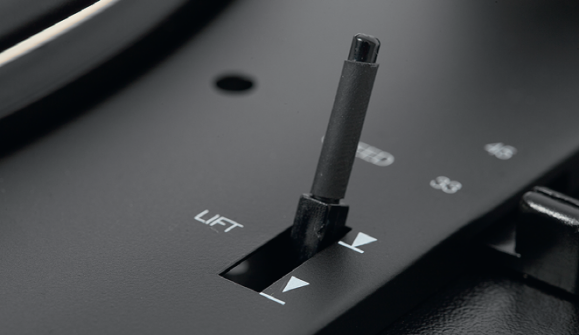

Jest też tryb manualny, obok włącznika automatycznego znajduje się dźwignia windy opuszczającej ramię; gdy przesuniemy je (ręcznie) nad początek płyty, gramofon sam uruchomi obroty.
Pro-Ject A1 nie zawraca użytkownikowi głowy ani skomplikowaną obsługą, ani regulacjami. Wszystkie parametry zostały ustawione na sztywno i dotyczy to nie tylko tak zaawansowanych spraw, jak kąt VTA czy azymut, ale nawet podstawowych, czyli siły nacisku.
Producent przygotował wszystko w fabryce, wiedząc przecież, jaki typ wkładki zastosował. Wkładka ma standardowe mocowanie, a konstrukcja główki umożliwia teoretycznie jej wymianę, jednak z inną trudno będzie doprowadzić gramofon do ładu. Mając w planach inne wkładki, lepiej od razu kupić… inny gramofon.
Czytaj również: Co to są gramofony manualne, automatyczne i półautomatyczne?

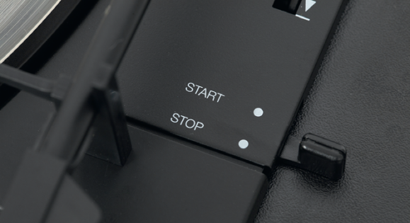

Zainstalowany w podstawie ramienia zestaw przełączników odpowiada za większość funkcji, przeważnie potrzebny będzie tylko jeden manipulator Start/Stop

A1 ma też, oprócz automatyki, tryb manualny, więc i klasyczną windę do opuszczania i podnoszenia ramienia.

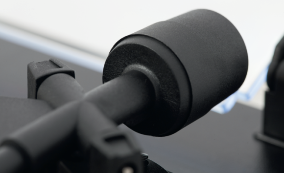

Przeciwwaga wygląda klasycznie, ale jest na stałe zespolona z tylnym trzpieniem – nie ma możliwości regulacji siły nacisku.

Przewód sygnałowy zainstalowano na stałe, ale jest to świetny interkonekt Connect it E.
