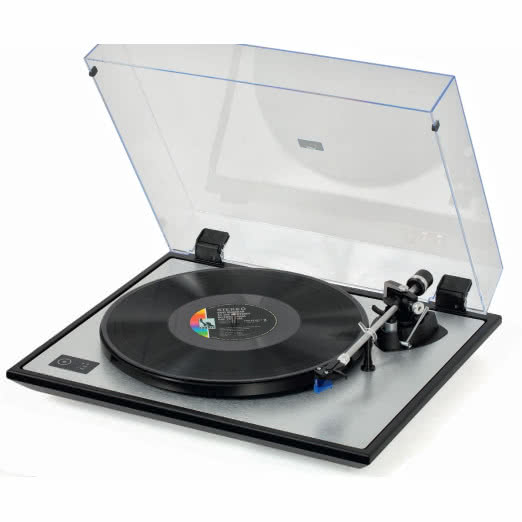

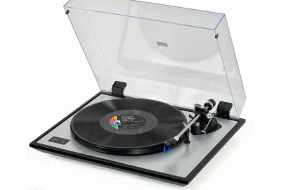

Gramofon prezentuje się nowocześnie, czemu sprzyja również oryginalny, dotykowy sensor uruchamiający silnik.
Rekkord Audio M500 - obudowa i wzornictwo

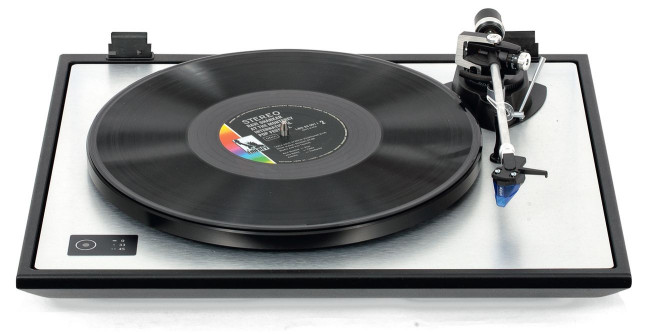

Rekkord Audio M500 prezentuje się nowocześnie i efektownie przede wszystkim dzięki szczupłej, zwężającej się ku dołowi podstawie. Profil ten skrywa zaawansowane rozwiązanie mechaniczne, a mianowicie system pływającego chassis. Zwykle gramofony z subchassis są duże, masywne i droższe. M500 wygląda delikatniej i kosztuje relatywnie niewiele. Brawo.

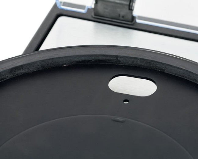

Zewnętrzna część obudowy, wykonana z MDF-u, to tylko baza, wszystkie kluczowe elementy mocowane są do górnej aluminiowej płyty. Elementy napędu paskowego zmieściły się pod aluminiowym talerzem, który został wytłumiony krążkiem doklejonym do wewnętrznej strony.

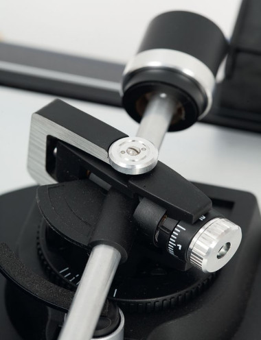

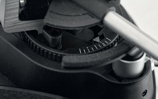

Chociaż M500 obsługujemy ręcznie, to w konstrukcji ramienia można znaleźć kilka elementów, które Rekkord stosuje w swoich gramofonach automatycznych. Należy do nich oryginalny, wbudowany w dolną kolumnę pierścień do regulacji anti-skatingu i ciekawy układ regulacji siły nacisku igły.

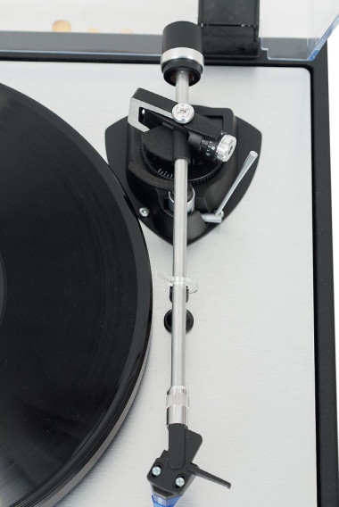

Ramię jest wprawdzie wyposażone w tradycyjny krążek przeciwwagi (nawet z wewnętrzną tulejką tłumiącą drgania), ale służy on tylko do wstępnej kalibracji. Ostateczną siłę nacisku ustalamy dokładnie za pomocą dodatkowego pokrętła (wraz z systemem obciążeń) zainstalowanego w sekcji górnego korpusu.
Ramię jest dość krótkie (efektywna długość 8,3 cala), składa się z aluminiowej rurki i nakręconej na nią plastikowej główki, do której jest mocowana wkładka (w standardowy sposób – uchwyt ½ cała).
Rekkord Audio preferuje lekkie ramiona, optymalnie współpracujące z większością nowoczesnych wkładek gramofonowych. Tak jak w przypadku dwóch pozostałych gramofonów, tak i w Rekkord Audio M500 nie mamy możliwości regulacji kąta VTA ani azymutu.

M500 to ambitna konstrukcja z odsprzęgniętym chassis zawieszonym na czterech tłumiących kolumnach.

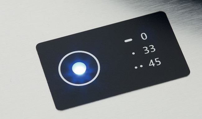

Włącznik zasilania, będący także selektorem prędkości obrotowej (33,3 oraz 45 obr./min), ma formę nowoczesnego sensora dotykowego. Uruchomienie napędu oraz wybrany tryb prędkości są sygnalizowane przez dwukolorowy wskaźnik diodowy.

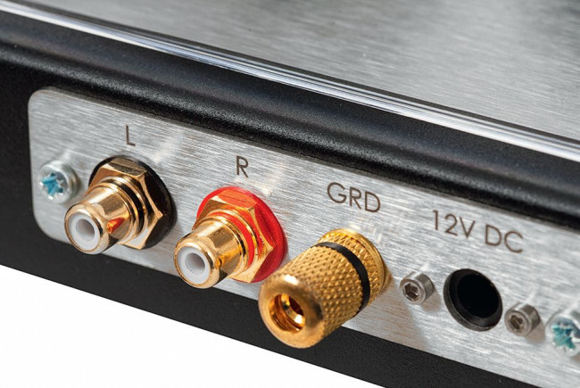

Bardzo dobrze wygląda panel przyłączeniowy z solidnymi gniazdami RCA oraz oczywiście trzpieniem uziemiającym. Zasilacz jest już raczej typowy, ma postać niewielkiej ściennej kostki.

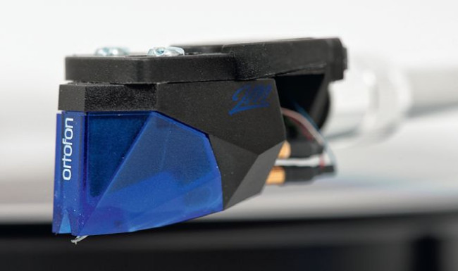

Rekkord Audio M500 jest oferowany w dwóch wersjach - bez oraz razem z fabrycznie zamontowaną wkładką Ortofon 2M Blue. To klasyk, którego łatwo rozpoznamy po pękatym korpusie ze ściętym, niebieskim frontem, wkładka MM z typowymi parametrami elektrycznymi: poziom napięcia wyjściowego wynosi 5,5 mV, a zakres rekomendowanych przez producenta obciążeń jest szeroki (150–300 pF).
Czytaj również: Jaki jest optymalny nacisk igły na płytę?

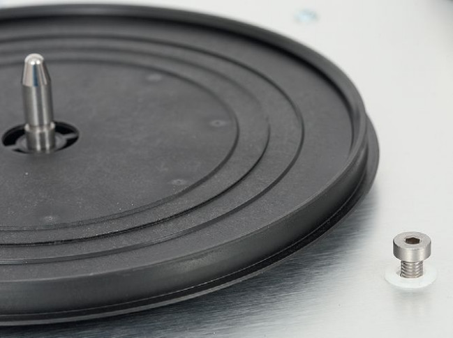

 Tłumieniu drgań służy też pierścień "podłączony" do talerza.
Bez wnikania w szczegóły, wkładkę 2M Blue możemy podłączać do każdego przedwzmacniacza MM. Ortofon określa szlif igły mianem Nude Elliptical, co oznacza nie tylko eliptyczny profil diamentowej końcówki, ale także samą konstrukcję igły i jej bezpośrednie (z pominięciem elementów łączących) mocowanie do (aluminiowego) wspornika. Według rekomendacji firmy Ortofon, jeżeli wkładka zostanie optymalnie ustawiona, wówczas igła powinna wystarczyć na ok. 1000 godzin odtwarzania.
Potem nagle się oczywiście nie zepsuje i nie przestanie grać, ale na skutek mechanicznego zużycia (wytarcia diamentowej końcówki) precyzja odtwarzania informacji z płyt nie będzie już wysoka, odbijając się głównie na kondycji wysokich częstotliwości, a także bardziej niż zwykle szkodząc płycie.

Gniazda RCA są wyjątkowo solidne

Regulacje obejmują także system anti-skatingu, tutaj do zmian służy pokrętło w dolnej części kolumny.
