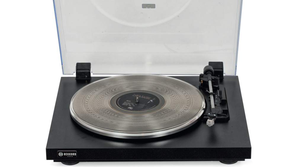

Rekkord F110P oraz Pro-Ject A1 wyglądają podobnie – czarna plinta (z MDF-u, oklejona folią), szczupły talerz i charakterystyczny panel z przełącznikami to cechy wspólne. Ale bliższe oględziny ujawniają wiele różnic.

Rekkord F110P nie ma właściwie żadnych mechanizmów regulacyjnych, wszystkie parametry ustawiono w fabryce.

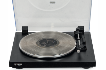

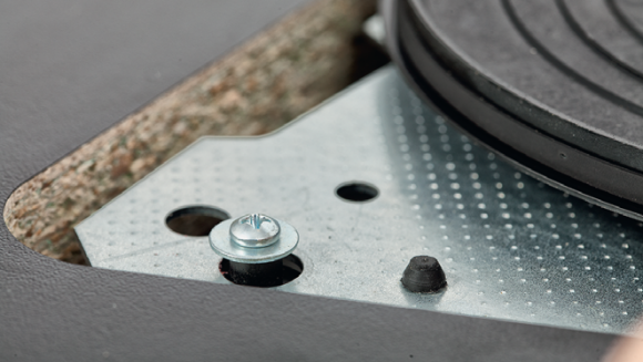

Rzeczą bardzo specjalną w Rekkord F110P jest zaawansowany, odsprzęgnięty od chassis układ mechaniczny i elektroniczny. Polega on na osadzeniu całego mechanizmu (wraz z ramieniem, który w gramofonie automatycznym jest częścią większej całości) w plincie za pośrednictwem elastycznych łączników.

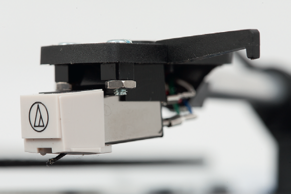

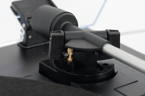

Talerz jest aluminiowy, w zestawie wraz z filcową matą. Ramię to własna konstrukcja Rekkorda o efektywnej długości 8,3 cala, aluminiowa rurka jest w tylnej części osadzona w precyzyjnych, stalowych łożyskach.
Ciekawostką jest "wkładka" z włókien węglowych, umieszczona w główce w celu poprawy jej sztywności… Jednak trudno nie zauważyć wpływów Pro-Jecta.

Wkładka miała być (zgodnie ze wskazówkami w instrukcji obsługi) Ortofonem z serii OM, ale ostatecznie F110P został wyposażony w Audio-Technikę AT-3600.

Na sztywno ustawiono przeciwwagę, a więc siłę nacisku igły, podobnie anti-skating, tym bardziej kąt VTA i azymut. Nie ma możliwości zmian żadnego z tych parametrów (przynajmniej w typowy sposób).
Tym samym i pomysł wymiany wkładki na coś lepszego będzie trudny do przeprowadzenia. A zainstalowana wkładka tym razem jest zaskakująca, bo nie jest to żaden Ortofon, o co podejrzewalibyśmy firmę powiązaną z Pro-Jectem, chociaż instrukcja obsługi mówi wprost o modelu OM 10.

Testowany F110P jest jednak wyposażony w bardzo popularną wkładkę Audio-Technica AT3600L. O tej z kolei wspomina strona internetowa, ale dodając, że igła jest eliptyczna, podczas gdy ten model wkładki ma igłę stożkową…
Rekomendowany nacisk to aż 3,5 g, ale w przypadku F110P nie ma to przecież większego znaczenia, gramofon nie pozwala na regulację tego parametru, więc użytkownik nie będzie narażony na stres "dociągnięcia" przeciwwagi do pozycji 3,5 g.

Mechanizmy odsprzęgnięto od plinty za pomocą "pływającego" zawieszenia.

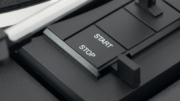

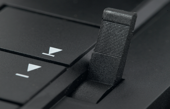

Najważniejsze są przyciski Start i Stop, uruchamiające i zatrzymujące odtwarzanie. Ze wszystkimi konsekwencjami automatyki ramię przesuwane jest nad powierzchnię płyty, a po zakończeniu strony wraca do punktu wyjściowego.

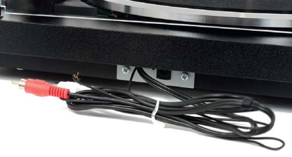

Z obudowy na stałe wyprowadzono interkonekty (wraz z żyłą uziemiającą) i z tym znowu jest związana ciekawostka. W modelu F110 interkonekty podłączono wprost do wkładki, ale w F110P przedwzmacniacz korekcyjny jest na stałe włączony w tor sygnałowy – nie można go ominąć. To w sumie konsekwentne dopełnienie koncepcji gramofonu kompletnie "przygotowanego", bez zawracania głowy regulacjami i opcjami.

Z wyborem prędkości obrotowej wiąże się sygnał dla automatyki, że płyta ma mniejszą, singlową średnicę i tamże należy przesunąć ramię.

Przewód sygnałowy jest zainstalowany na stałe wraz z dodatkową żyłą uziemiającą, która w tej wersji gramofonu (z włączonym przedwzmacniaczem korekcyjnym) nie jest potrzebna.
