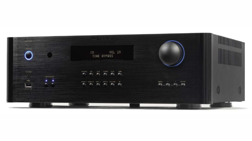

Tak też jest w przypadku RA-1572, w którym to wszystko zamknięto wygodnie w dużej, masywnej obudowie. Wielkość niektórych zniechęci, ale wielu wciąż ucieszy. Tym bardziej że RA-1572 zawiera solidne, klasyczne końcówki w klasie AB, generujące sporą moc.
Wszystko jest więc na swoim miejscu, a żeby rozwiać wszelkie wątpliwości dodajmy, że Rotel RA-1572 to konstrukcja sprzedawana dopiero od roku, więc nawet nowsza od RA-1592.
Urządzenie jest dostępne w wersjach srebrnej i czarnej, boczne krawędzie frontu mają charakterystyczną dla Rotela formę.

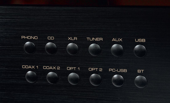

Pokrętło wzmocnienia obraca się swobodnie i bez punktów krańcowych. Rolę selektora źródeł pełnią już dwa rzędy przycisków - w sumie dwanaście. Minimalizm formy poświęcono dla wygody (odwrotnie niż w I15 Prisma).

Selektor wejść ma nietypową formę 12 przycisków, co wygląda utylitarnie, ale pozwala szybko dotrzeć do pożądanego źródła.

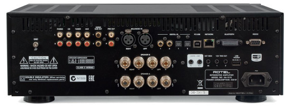

Na bazie Rotela RA-1572 można zbudować imponujący system, bo wliczając Bluetooth, podłączymy doń aż 12 źródeł. Rotel dba przy tym o różnorodność, więc RA-1572 jest wybitnie wszechstronny. Ma wejścia na źródła analogowe (w tym gramofon z wkładką typu MM), również XLR-y.
RA-1572 uzbrojono po zęby zarówno w wejścia analogowe, jak i cyfrowe. System z taką "centralą" może być potężny.
Są cyfrowe wejścia optyczne oraz współosiowe, po dwa w każdym z tych standardów, miejsca na tylnej ściance jest wystarczająco, aby sobie na taką obfitość pozwolić. Najwięcej w sferze cyfrowej potrafi USB-B - przyjmuje PCM 32 bit/384 kHz, a także DSD128.
Złącze sieciowe LAN komunikuje się z siecią wyłącznie w zakresie aktualizacji oprogramowania i funkcji sterujących, więc Rotel RA-1572 nie jest odtwarzaczem plików, tak jak I15 Prisma.
Jest jeszcze USB (typ-A), ale to tylko źródło zasilania np. dla zewnętrznej przystawki Wi-Fi. Rotel wciąż stosuje także własny system komunikacji pomiędzy komponentami o nazwie Rotel-Link, na tylnej ściance znalazł się też standard RS232 i gniazda wyzwalaczy 12 V.

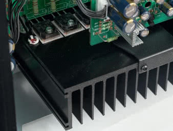

Radiatory "oddychają" szczelinami w górnej pokrywie, ale są bezpiecznie schowane wewnątrz obudowy, ulokowane po obydwu stronach. Tranzystory to po raz n-ty świetne Sankeny.

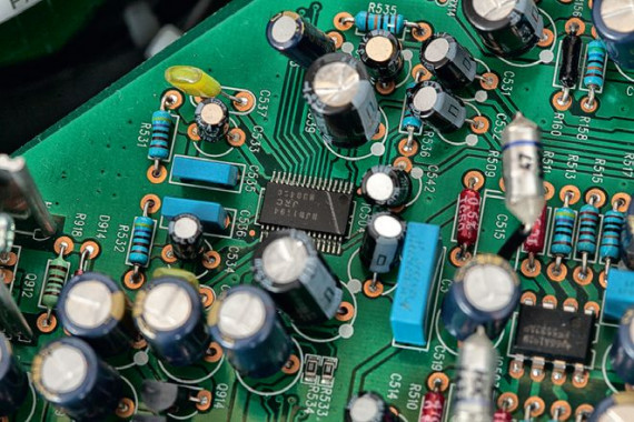

Wejścia analogowe są kluczowane przekaźnikami, układ nie jest jednak zbalansowany, co oznacza, że sygnał z gniazd XLR trafia od razu do obwodów desymetryzujących. Sekcja cyfrowa opiera się na przetworniku C/A firmy AKM AK4495, który realizuje konwersję PCM 32 bit/768 kHz. Sygnały z wejścia USB "zbiera" XMOS.
Regulacja głośności jest analogowa, ale jak przystało na nowoczesny wzmacniacz, zadanie powierzono układowi scalonemu (JRC NJW1194). Scalak ten ma również wbudowaną korekcję (tony niskie/wysokie), wiec producent nie musiał tworzyć dodatkowych układów realizujących tę funkcję.

Regulacja głośności jest analogowa (tak działa też sekcja wzmacniająca), razem z korekcją barwy, zajmuje się nią układ scalony JRC.

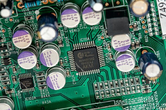

Przetwornik C/A AKM AK4495 może pracować z imponującymi parametrami 32/768, ale do wejścia USB-B podamy sygnał maksymalnie 384 kHz.

Rotel RA-1572 ma DAC o rozdzielczości 32 bit i częstotliwości próbkowania 768 kHz - brzmi świetnie (nawet zanim jeszcze się tego posłucha). Kilka linijek dalej producent dodaje wprawdzie adnotację 32 bit/384 kHz odnoszącą się do "PC-USB", ale w tym momencie właściwie nie wiadomo już, co się naprawdę liczy.
Faktycznie sam układ przetwarzający sygnały cyfrowe na analogowe (a więc kość DAC) poradzi sobie z ekstremalnym materiałem 32 bit/768 kHz, ale nawet najbardziej kompetentne wśród wszystkich wejść cyfrowych, USB-B, przyjmie "tylko" 32 bit/384 kHz.
Nie ma więc sposobu, aby dostarczyć sygnał o parametrach wykorzystujących cały potencjał DAC-a. Prawdopodobnie DAC i tak zawsze zadziała w trybie 32/768, ale taki sygnał spreparują dopiero wewnętrzne układy upsamplera. Nie ma w tym nic złego, ale warto wiedzieć, jak to działa.

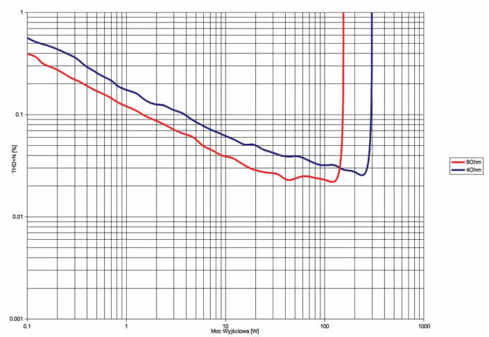

Specyfikacja producenta jest tym razem oszczędna, ogranicza się (w zakresie mocy wyjściowej) do podania wartości 120 W na obciążeniu 8-omowym, ale - co ważne - zaznaczając, że w sytuacji jednocześnie dwóch wysterowanych kanałów.
Zacznijmy jednak od pojedynczej końcówki. Okazuje się, że przy 8 Ω dostarcza 154 W, a przy 4 Ω (zastosowania takiego obciążenia producent przecież nie zabrania) - niemal dwa razy tyle, aż 297 W. W trybie stereo będzie to odpowiednio 2 x 150 W, a więc o 25% więcej niż w firmowych deklaracjach, a przy 4 Ω - 2 x 240 W.
Co prawda wzrost mocy (w stosunku do 8 Ω) nie jest dwukrotny, a moc w każdym kanale jest już wyraźnie niższa niż przy pracy pojedynczego, ale to wciąż świetny rezultat, którego producent wcale nie obiecywał, tym bardziej, że nie ma tu obwodów impulsowych, lecz konwencjonalna amplifikacja w klasie AB. Czułość jest bliska standardowej, umiarkowanie wyższa - 0,3 V.
RA-1572 nie jest wzmacniaczem impulsowym, nie dostanie więc taryfy ulgowej w komentarzu do poziomu szumów; ten nie jest bardzo niski (S/N = 83 dB), ale też nie ma co dramatyzować, a dzięki wysokiej mocy wyjściowej dynamika wynosi 104 dB.

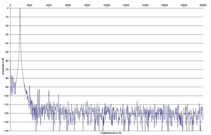

Charakterystyka przenoszenia (rys.1) jest wyśmienita, ze spadkiem ok. -1,5 dB przy 100 kHz. Wyniki dla obydwu obciążeń są idealnie zbieżne. Tutaj porządny wzmacniacz w klasie AB wciąż ma przewagę nad każdym "impulsem".
Spektrum harmonicznych (rys. 2) też pozwala stwierdzić, że RA-1572 spisuje się znakomicie. Jedyną, która przekracza poziom -90 dB (a dokładnie - sięga -88 dB), jest druga. Można powiedzieć, że RA-1572 jest "czysty". I dzięki temu nawet przy nieco słabszym S/N, skumulowany THD+N (harmoniczne plus szum) spadają poniżej poziomu 0,1% już od 1 W dla 8 Ω, chociaż dopiero powyżej 4 W dla 4 omów (rys. 3).
