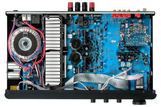

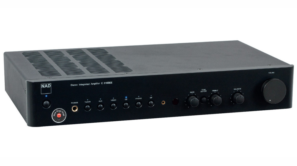

Mimo "naleśnikowatej" obudowy, wszystkie układy są tutaj liniowe (również zasilacz) - to mały, ale układowo "klasyczny klasyk". Trzeba będzie odszyfrować sens oznaczenia V2. Od frontu urządzenie wygląda jak jego poprzednik.
Selektor wejść jest sześcioprzyciskowy (każdemu towarzyszy dioda). Są regulacje barwy (wraz z możliwością szybkiego ich odłączenia) i zrównoważenia kanałów.

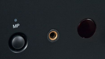

Regulacja głośności odbywa się za pomocą klasycznego, analogowego potencjometru. Mamy tu również wyjście słuchawkowe oraz ciekawy "akcent" w postaci wejścia mini-jack dla źródeł przenośnych (analogowych).

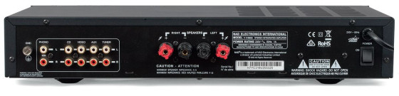

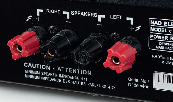

NAD C316BEE V2 jest jednak funkcjonalnie bardziej oszczędny niż np. Denon PM-800NE i Rotel A10, co pokazuje tylna ścianka. Zaciski głośnikowe są pojedyncze, mają plastikowe nakrętki, wyżłobione jednak w taki sposób, by można było łatwo (i mocno) zacisnąć kable.
Do C316BEE V2 podłączymy pięć źródeł analogowych, nie ma tutaj miejsca na cyfrę, ani w wersji podstawowej, ani poprzez karty rozszerzeń (które NAD stosuje w droższych urządzeniach); prawdopodobnie sama obudowa jest za mała, by zainstalować karty typu MDC.

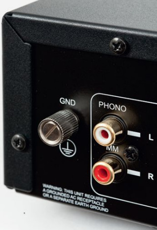

Przyglądając się palecie wejść, dostrzeżemy jedną z głównych różnic między wersją V2 a poprzednią - nowy model ma wejście gramofonowe. W tym celu wykorzystano jedno z wcześniejszych wejść liniowych, powiązane z pętlą dla rejestratora, którego teraz nie ma - a więc coś za coś - jednak w kontekście aktualnych potrzeb rynku taka zamiana spodoba się 99% klientów.

Nawet ci, którzy nie mają gramofonu, nie mogą wykluczyć, że i oni się nań skuszą, a kto dzisiaj może w taki sposób myśleć o rejestratorze? Ponadto, jak przystało na mały, ale audiofilski wzmacniacz, wszystkie gniazda RCA są złocone.
Na tylnej ściance zainstalowano też mechaniczny włącznik zasilania. Kabel zasilający jest zamontowany na stałe. Spory radiator pełni rolę chłodzącą i separującą.
W końcówce pracują cztery tranzystory. Transformator toroidalny zamontowano w oddzielnej komorze, parę kondensatorów filtrujących na głównej płytce drukowanej, w pobliżu końcówek.

Ten niepozorny (i złocony!) mini-jack to podręczne wejście analogowe, dzisiaj przydatne głównie dla smartfonów.
Niezależne, mniejsze radiatory widać w modułach sterujących. Przełącznik źródeł to scalak, regulacja wzmocnienia opiera się na czarnym potencjometrze Alpsa. Przedwzmacniacz gramofonowy bazujący na scalaku zajmuje oddzielną, niewielką płytkę drukowaną. Być może jednak najważniejsze jest to, czego nie widać (i o czym niewiele wiadomo).
Szef działu rozwoju w firmie NAD, Bjorn Erik Edvardsen, podkreśla znaczenie udoskonalonej wersji układu PowerDrive. Jest to obwód odpowiedzialny za dość nietypowe (deklarowane) zachowanie wielu wzmacniaczy NAD-a, a mianowicie utrzymywanie zbliżonej mocy wyjściowej niezależnie od obciążenia.
System PowerDrive na bieżąco monitoruje warunki pracy stopni wyjściowych (impedancję obciążenia) i optymalizuje parametry zasilania. Wszystko to odbywa się w układach analogowych, nazwanych przez firmę "analogowym komputerem". Nasze pomiary wskazują jednak, że NAD C316BEE v2 zachowuje się jak "normalny" wzmacniacz, wyraźnie zwiększając moc na 4 omach.

Terminale głośnikowe mają plastikowe, ale grube nakrętki z bardzo wygodnymi wypustkami, kable wsuwa się w specjalne kieszonki zmniejszające ryzyko przypadkowego zwarcia.

Konstrukcja przypomina poprzedni model C316BEE, jednak główna płytka została nieco zmodernizowana, w wersji V2 dodano moduł phono. Starannie odseparowano ścieżki obydwu kanałów.

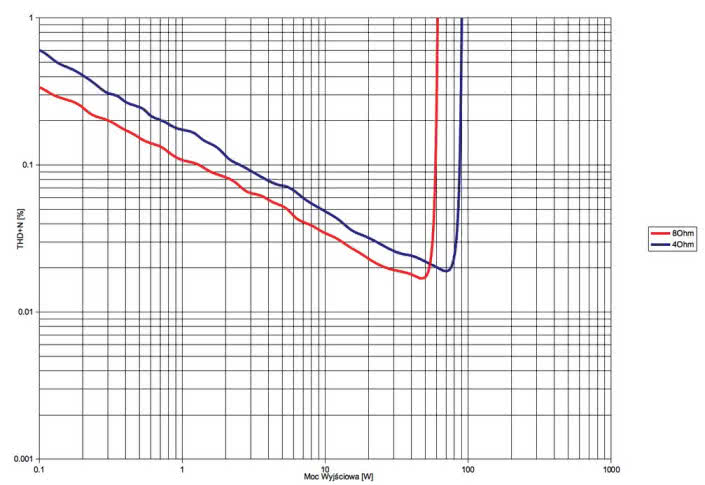

Nie taki C316BEE V2 słaby, jak go producent maluje. NAD zadeklarował moc 40 W, swoim zwyczajem niezależnie od obciążenia. Już przy 8 Ω dostajemy wyraźnie więcej, bo 61 W przy wysterowaniu jednego kanału i 2 x 53 W w stereo.
Przy 4 Ω moc rośnie do poważnych 90 W (jeden kanał) i 2 x 77 W. To zachowanie typowe dla większości wzmacniaczy (tranzystorowych), więc odbiega od firmowej koncepcji podobnej mocy (maksymalnej) na różnych impedancjach. Czułość C316BEE V2 jest bliska standardu – 0,24 V. Nieco gorzej poszło przy pomiarze poziomu szumów, wskaźnik S/N wynosi raczej niskie 81 dB, a dynamika ociera się o granicę 100 dB.

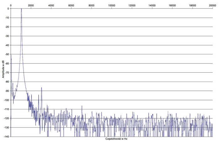

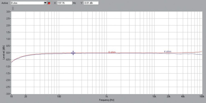

Charakterystyki przetwarzania (rys.1) są już wyśmienite, przy 10 Hz notujemy minimalny spadek (-0,5 dB), a przy 100 kHz mamy idealną wręcz liniowość (odchyłki nie przekraczają 0,1 dB). Na rys. 2. najsilniejszą harmoniczną jest trzecia, jednak jej poziom to umiarkowane -87 dB. Wykres THD+N (rys. 3) prezentuje się bardzo dobrze, poniżej 0,1 % schodzimy już od mocy 1,2 W przy 8 Ω i 2,4 W przy 4 Ω.
