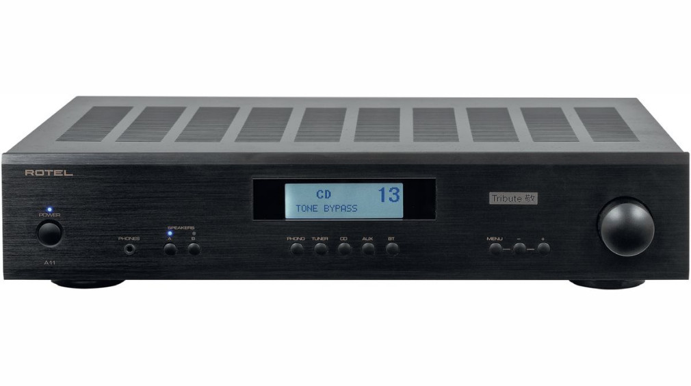

A11 już w podstawowej wersji jest (a raczej był) bardzo dobrym urządzeniem. Rotel A11 Tribute działa i wygląda tak jak poprzednik, na froncie pojawiło się tylko subtelne logo Tribute.
Rotel A11 Tribute - wzornictwo i obsługa

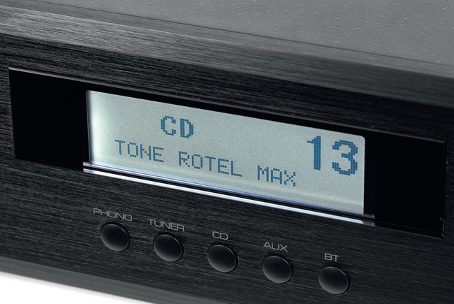

Mimo upływu kilku lat konstrukcja wciąż prezentuje się nowocześnie – z panelem sterowania i wyświetlaczem, który pokaże nie tylko podstawowe ustawienia (wybrane wejście i poziom wzmocnienia), w menu odszukamy takie pozycje, jak regulację podświetlenia i sposób działania systemu automatycznego wyłączania.
Dla niektórych wejść przewidziano też możliwość pominięcia regulacji głośności lub wyboru stałej wartości wzmocnienia. Klasyczne regulatory barwy (tonów niskich i wysokich) nie wyczerpują tematu zmian charakterystyki częstotliwościowej. Rotel przygotował dodatkowo dwa tryby nazwane Rotel Boost oraz Rotel Max.
Czytaj również: Jak dzielimy wzmacniacze ze względu na technikę wzmacniania sygnałów?
Wyświetlacz pozwolił stworzyć menu z kilkoma oryginalnymi dodatkami, między innymi trybem korekcji częstotliwościowej Rotel Max.
W pierwszym wzmacniacz dostarcza "unikalną mieszankę charakterystyki tonalnej", w drugim "zwiększa poziom niskich częstotliwości... zachowując barwę wokali i średnicy". W Laboratorium wyjaśnimy, co się wtedy dzieje.
Pomimo tych atrakcji obsługa A11 jest stosunkowo prosta. Głośność regulujemy pokrętłem, wejścia wybieramy bezpośrednio pięcioma przyciskami; kolejne trzy pozwalają przejrzeć menu.

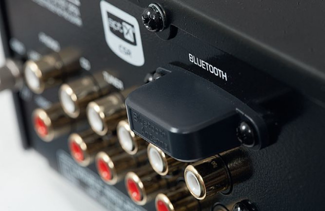

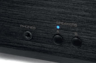

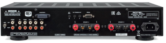

Aktywną parę (spośród dwóch) wyjść głośnikowych wybieramy na przednim panelu, obok wyjścia słuchawkowego. Rotel A11 Tribute ma cztery wejścia liniowe, jedno gramofonowe (MM) i wyjście z przedwzmacniacza. Ponad gniazdami widać plastikową kapsułkę - to moduł Bluetooth, są też złącza wyzwalaczy i RS232.

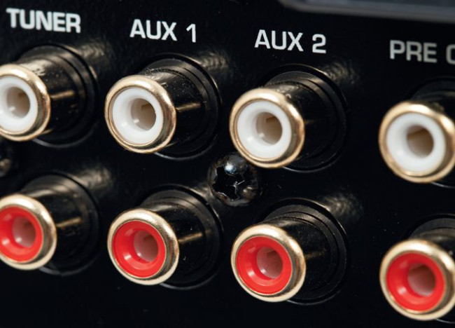

Rotel nie pożałował wejść analogowych, chociaż odpuścił już pętle dla rejestratorów. Pozostawił gniazda instalacyjne, które wciąż mogą mieć znaczenie w przypadku braku podłączeń sieciowych.

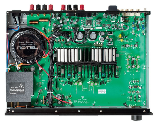

Jak już zapowiadaliśmy, wnętrze Rotela A11 Tribute przypomina poprzednika - A11. Dla obwodów audio przygotowano jedną dużą płytkę drukowaną z wyciętym miejscem na radiator (powietrze jest zaciągane spod dolnej ścianki). Końcówki mocy są liniowe, a konfiguracja klasyczna – po jednej parze tranzystorów wyjściowych (Sankenów) na kanał.
Przedwzmacniacz gramofonowy oparto na układach scalonych, podobnie jak obwody liniowe. Transformator toroidalny ulokowano z lewej strony, pozostałe komponenty zasilacza (prostownik, kondensatory filtrujące) trafiły na główną płytkę w okolice końcówek mocy.
Czytaj również: Co to znaczy zmostkować wzmacniacz?
A11 to wzmacniacz w klasie AB, z solidnym zasilaniem, chociaż o umiarkowanej mocy.

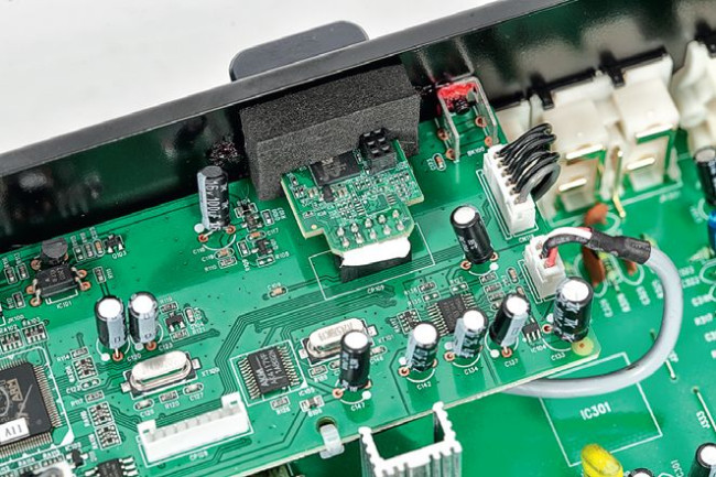

Główną sekcję audio wspomaga mniejszy moduł (tuż przy ściance tylnej); są tam układy sterujące, a ponadto niewielki obwód z odbiornikiem Bluetooth z obsługą standardu aptX.

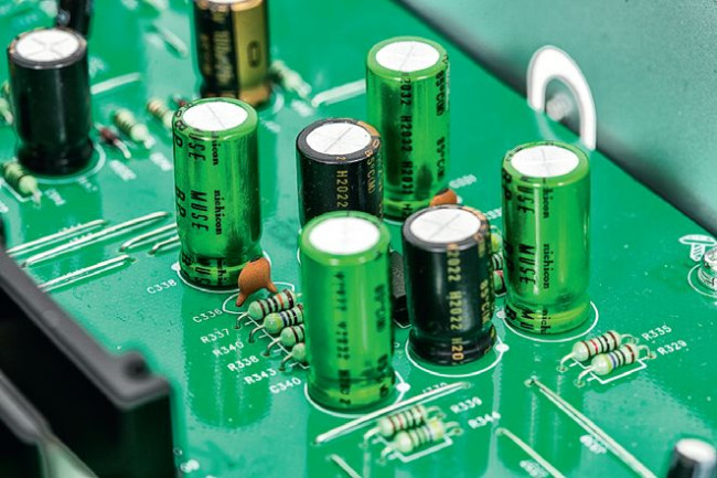

Co mają począć użytkownicy mobilnych grajków Apple, których "iSprzęty" tego sposobu kodowania nie obsługują? Mogą ratować się podstawowym standardem SBC. Gdzie szukać rarytasów wersji Tribute? Wypatrując zieloniutkich baryłek kondensatorów, np. tuż poniżej radiatora (patrząc od przedniej ścianki).
Czytaj również: Co oznacza Single Ended?
Szukamy śladów edycji "Tribute"... najłatwiej zauważyć nowe kondensatory - w sekcji końcówek mocy, ale także przedwzmacniacza.

Na dodatkowej płytce zainstalowano moduł odbiornika Bluetooth i przetwornik C/A.

Potencjał przetwornika C/A wykorzystano jedynie dla modułu Bluetooth, którego anteny wyprowadzono z metalowej obudowy do plastikowej puszki

Rotel nie szermuje bogatymi informacjami o przeprowadzonych modyfi kacjach. Z jednej strony to szczegóły, z drugiej – wiemy, że zarówno diabeł, jak i ważne zmiany brzmieniowe mogą tkwić właśnie w nich, o czym przekonywał nas też Ken.
Wymieniono elementy pasywne – rezystory i kondensatory, dodano materiał tłumiący wewnątrz obudowy. Pozostaje jeszcze jeden fakt, który każdy audiofil weźmie pod uwagę - Rotel A11 Tribute to chyba ostatnie urządzenie, w powstaniu którego wziął udział Ken Ishiwata. Chyba że Rotel coś jeszcze ukrywa...
