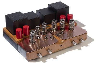

Po prostu fenomenalnie - design i jakość wykonania wzbudza dreszcz emocji. A urządzenie wcale nie wygląda na duże. Góra i dół zostały wyprofilowane trochę tak, jakby miały przypominać urządzenia AGD z lat 50.
Mocno zaokrąglone krawędzie po prawej i lewej stronie nadają wzmacniaczowi Unison Research P40 "przyjazny" wygląd. W oczy rzuca się przede wszystkim szklana dekoracja ścianki przedniej, w której uformowano logo firmy.
Unison miał siedzibę w Wenecji do roku 2003, kiedy to w ramach konsolidacji z producentem kolumn Opera przeniósł się do miasteczka Dosson di Casier - i na leżącą blisko wybrzeża wyspę Murano, znaną już w średniowieczu z wysokiej próby wyrobów ze szkła.

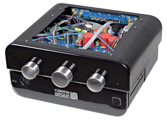

Unison Research P40 - obudowa
Grube, półprzezroczyste, barwione szkło tworzy połowę frontu wzmacniacza Unison Research P40, zaś drugą, o dokładnie tym samym kształcie, zapełnia element z drewna (w wersji z niebieskim szkłem malowany lakierem fortepianowym).
Z przodu mamy trzy duże gałki; największa to oczywiście wzmocnienie, lewą włączymy urządzenie, prawą zmienimy wejście. Przy krawędzi widać też okienko czujnika dla pilota zdalnego sterowania, jednak w pudle go nie znalazłem.

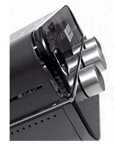

Górna ścianka została wzmocniona grubą płytą z nierdzewnej stali. Urządzenie postawiono na trzech niewielkich nóżkach z aluminium i gumy. Przy przedniej krawędzi widać dwa nagwintowane otwory - okazuje się, że można wypróbować, jak wzmacniacz Unison Research P40 gra podparty w trzech miejscach - na dwóch nóżkach z tyłu i jednej z przodu lub klasycznie na czterech klasycznie. Za taflą szkła umieszczono wszystkie lampy.

Wprawdzie architektura P40 jest klasyczna dla takich wzmacniaczy, to jednak szklana płyta przed lampami całkowicie zmienia aparycję.

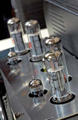

Na wejściu pracuje podwójna trioda 12AX7 EH, wspólna dla obydwu kanałów. Sterowaniem lamp końcowych i odwracaniem fazy zajmują się 12AU7A - wszystkie wyprodukowane w Rosji dla Electro-Harmonix.
Końcówkę obsadzono parą pentod EL34, także Electro-Harmonix. Wygląda to na klasyczną (choć nie dla Unisona) budowę push-pull. Z materiałów firmowych wynika, że to wzmacniacz pracujący w trybie ultralinearnym.
Unison Research P40 - przyłącza
Duże, nawijane samodzielnie transformatory wyjściowe typu EI mają przenosić do 30 kHz przy pełnej mocy i przy zniekształceniach poniżej 0,2%. Urządzenie wyposażono w bardzo duży transformator zasilający EI, który można podejrzeć przez sloty chłodzące w obudowie transformatorów.

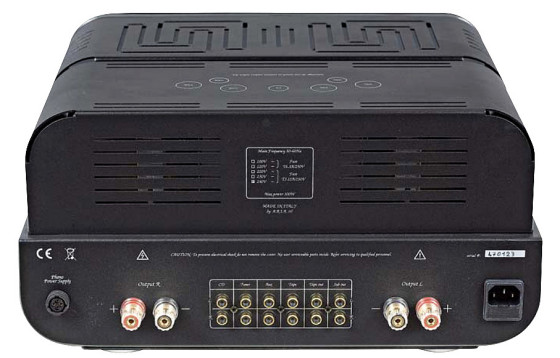

Są cztery wejścia, jest też wyjście do nagrywania, wyjście dla subwoofera (po prostu wyjście z przedwzmacniacza), a także czteropinowe, zakręcane wyjście z napięciem zasilającym dla zewnętrznego przedwzmacniacza gramofonowego Phono One lub Simply Phono. Głośniki podepniemy do pojedynczych, złoconych gniazd głośnikowych.

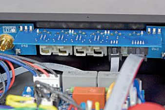

Gniazda wejściowe zostały wlutowane do jednej z płytek, gdzie znajdują się też przekaźniki japońskiego NEC-a. Stąd sygnał biegnie komputerową taśmą do umieszczonego przy przedniej ściance, sterowanego silniczkiem potencjometru Alpsa w kolorze malachitowym, który został wlutowany do płytki głównej. Krótkimi ścieżkami sygnał prowadzony jest do lampy wejściowej 12AX7EH.

Cztery wejścia, wyjście do nagrywania i wyjście z przedwzmacniacza.
Unison Research P40 - układ wewnętrzny
Zasilanie dla lamp końcowych, wraz ze wstępnym filtrowaniem, znalazło się na płytce z układem wzmacniającym. Tutaj też widać duży prostownik dla EL34, z diodami odprzęgniętymi polipropylenami Wima, a także prostowniki i zasilacze do żarzenia triod, lamp końcowych oraz prostownik dla układu automatycznego biasu lamp końcowych.
Ten ostatni został opracowany tak, aby nie był zależny od fluktuacji napięcia zasilającego, zmian sygnału itp. Umożliwia on także "bezobsługową" pracę urządzenia. Sekcję przedwzmacniacza objęto niewielkim, lokalnym sprzężeniem zwrotnym i zasilono bardzo wysokim napięciem rzędu 600 V.
Na płytkach z końcówkami widać kondensatory filtrujące dla tej sekcji oraz oporniki - włoskie Itelcomy. Tuż przy tylnej ściance Unison Research P40 umieszczono jeszcze dławik filtra napięcia anodowego dla lamp końcowych. Nad całością czuwa mikroprocesor, badający także bias lamp wyjściowych i dopasowujący go wraz z upływem czasu do zmieniających się parametrów starzejącej się lampy.

Klasyka klasyk - pentody mocy EL34, tutaj produkcji Electro-Harmonix. Pracują w tradycyjnym układzie ultralinearnym.

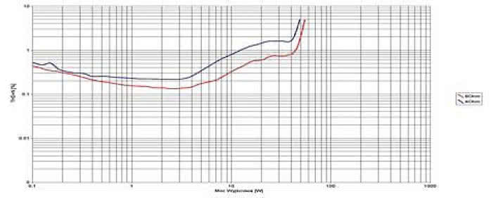

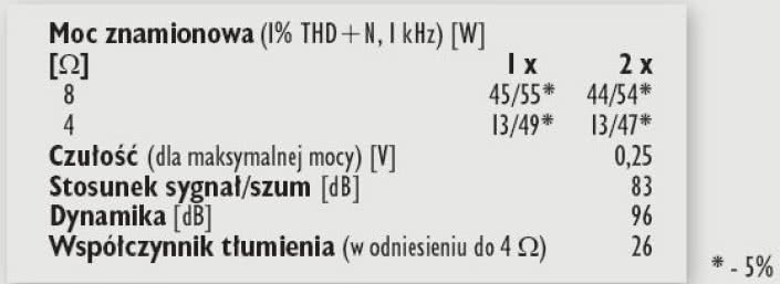

Moc znamionowa (1% THD+N, 1 kHz) [W] 8 Ω, 2x 44/54 (-5%)
Moc znamionowa (1% THD+N, 1 kHz) [W] 4 Ω, 2x 13/47 (-5%)
Czułość (dla maksymalnej mocy) [V] 1x 0,25
Stosunek sygnał / szum (filtr A-ważony, w odniesieniu do 1W) [dB] 83
Dynamika [dB] 96
Współczynnik tłumienia (w odniesieniu do 4 Ω) 26

W symbolu urządzenia zakodowana jest moc wyjściowa. Unison nie zdecydował się tym razem na podwójne odczepy transformatorów wyjściowych, jednak wzmacniacz może wysterować zarówno 8-, jak też 4-omowe obciążenia. W pierwszym przypadku już przy zniekształceniach 1% udaje się wyraźnie przekroczyć granicę 40 W, moc wynosi 45 W.
Podnosząc dopuszczalny próg THD+N do 5 % możemy wywalczyć dodatkowe 10 W. Jednak w przypadku obciążenia 4-omowego, dla 5 % Unison uzyskuje moc 49 W, podczas gdy dla 1 % - tylko 13 W. Czułość wzmacniacza jest zbliżona do referencyjnej, wynosi 0,25 V. Poziom szumów -83 dB to jeszcze nie powód do wielkiej dumy, jednak dla wzmacniacza lampowego wynik całkiem dobry.

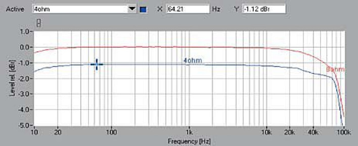

Pod względem rozciągnięcia oraz liniowości pasma przenoszenia (rys. 1) Unison wiedzie w tym teście prym. Na obydwu obciążeniach przy 10 Hz spadek wynosi kilka dziesiątych dB, a -3 dB pojawia się dopiero blisko 90 kHz. Unison generuje silne zniekształcenia widoczne ponad granicą -90 dB aż do siódmej harmonicznej (rys. 2). Przewagę uzyskują nieparzyste (trzecia przy -52 dB, piąta przy -70 dB, siódma przy -83 dB), w ich cieniu pojawiają się także parzyste z najmocniejszą drugą przy -58 dB oraz czwartą i szóstą odpowiednio -74 dB i -79 dB. P40 zachowuje tradycyjny dla lampy przebieg zniekształceń (rys. 3); wcześnie położone minima, powolne zwiększanie THD+N, choć powyżej 1 % krzywa dla 8 omów staje się już dość stroma.
