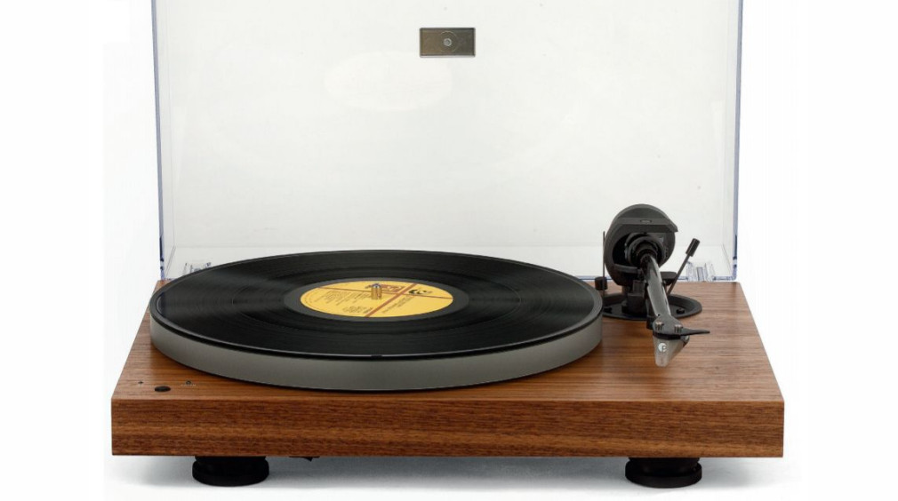

Wykonanie Solidnie, nowocześnie, ale bez ekstrawagancji. Gruba plinta z MDF-u, w której schowano napęd paskowy. Akrylowy talerz, ramię łączące aluminium i karbon. W komplecie firmowa wkładka MM.
Funkcjonalność Obsługa manualna, z wyjątkiem wygodnej, elektronicznej prędkości obrotowej. Komplet regulacji ramienia włącznie z VTA i azymutem.

Forma Pro-Jecta X1 jest klasyczna, bez ekstrawagancji i eksperymentów. Dostępne są trzy wersje: czarna i biała na wysoki połysk, z ośmioma warstwami ręcznie polerowanego lakieru, a także w okleinie orzechowej.
Prostokątną podstawę wykonano z płyty MDF o grubości aż 3,5 cm; wygląda to już solidnie, a do tego sprawnie tłumi drgania (z zewnątrz, ale także pomiędzy mechanizmami, bo X1 to gramofon ze zintegrowanym napędem).

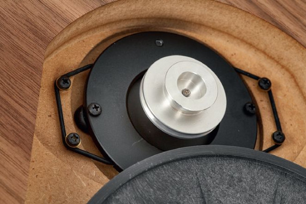

Znamy gramofony Pro-jecta, które "straszą" odsłoniętym napędem. Takie rozwiązanie ma pewne zalety, choć nie jest szczytem elegancji. W X1 wszystko zabudowano grubą plintą – wyfrezowano w jej centralnej części gniazdo, w którym udało się schować cały zespół napędowy.

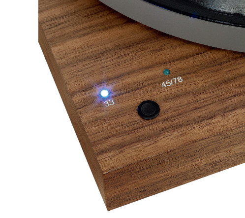

W wielu gramofonach Pro-jecta zmiana prędkości obrotowej wiąże się z koniecznością przełożenia paska, w X1 wbudowano wygodny system elektroniczny.Pro-Ject X1 - napęd i silnik
Silnik jest połączony z podstawą elastycznymi przekładkami, a do tego zawieszony na linkach. Moment obrotowy przekazuje krótki, płaski pasek oplatający silnik i pobliski subtalerz, wykonany z tworzywa, podczas gdy pierścień na osi silnika jest metalowy.
Sąsiadujące ze sobą dwie rolki (o różnych średnicach) sugerują klasyczny, mechaniczny system wyboru prędkości. W X1 zainstalowano jednak elektroniczny przełącznik obrotów, który do niedawna był dostępny w nielicznych modelach Pro-jecta lub jako opcja w formie zewnętrznego modułu, tzw. speed-boxa. Wygląda więc na to, że podwójna rolka jest elementem uniwersalnym; tutaj pasek zakładamy tylko na jeden krążek i o sprawie zapominamy.

Dla większej skuteczności tłumienia drgań silnik wkręcono w plintę przez grube, gumowe absorbery i ustabilizowano elastycznymi linkami.

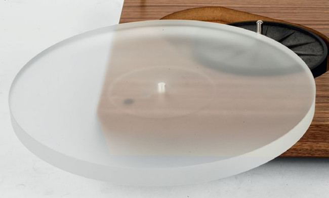

W wyfrezowaniu plinty zainstalowano nie tylko silnik, ale także subtalerz, dzięki czemu spoczywający na nim akrylowy talerz o grubości aż 2 cm znajduje się tuż nad podstawą. W zestawie znajduje się filcowa mata. Podobnie jak C588, silnik w X1 jest synchroniczny. Wymaga zasilania idealną sinusoidą (napięcie zmienne), od czego zależy stabilność i dokładność obrotów.
Przygotowano więc zaawansowany układ zasilający; napięcie 230 V jest najpierw konwertowane na stałe, a później ponownie na zmienne. Za ten ostatni proces odpowiada precyzyjny generator, gwarantujący określoną, stabilną częstotliwość. Układ jest też konieczny dla funkcji wyboru prędkości.

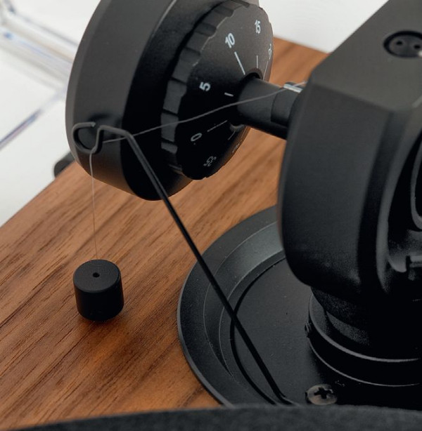

Ulubiony, grawitacyjny system anti-skatingu Pro-jecta, czyli ciężarek podwieszony na żyłce.

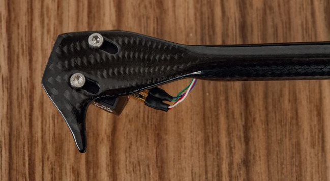

W gramofonach Pro-jecta coraz częściej stosowane są ramiona z włókien węglowych. Takie wykorzystano też w X1. Dotyczy to oczywiście samej rurki, która, dokładnie rzecz ujmując, jest konstrukcją mieszaną, z aluminiowym rdzeniem (tuleja) i zewnętrzną warstwą karbonową. Zwiększa ona sztywność, jest lekka, a trend jest właśnie taki, że ramiona gramofonowe mają być teraz lekkie. Integralną częścią ramienia jest sprasowana na jego końcu kątowa główka.
Ramię ma efektywną długość 8,6 cala, konstrukcja zawieszenia bazuje na masywnym i efektownym ceowniku, w którym za pomocą precyzyjnych łożysk ostrzowych zainstalowano pośredni oring oraz mniejszą, wewnętrzną tulejkę podtrzymującą główką rurkę. Na tylną część nakręcono klasyczną, okrągłą przeciwwagę, izolując stykające się elementy za pomocą teflonowej wkładki.

Anti-skating z ciężarkiem zawieszonym na żyłce to najmniej nowoczesny element tego ramienia, ale Heinz Lichtenegger najwyżej ceni właśnie system grawitacyjny.
W ofercie firmy są także ramiona z anti-skatingiem innego typu, jednak Pro-Ject X1 podkreśla swój klasyczny, audiofilski charakter. Ramię zostało wyposażone w komplet mechanizmów regulacyjnych (wliczając w to VTA oraz azymut).

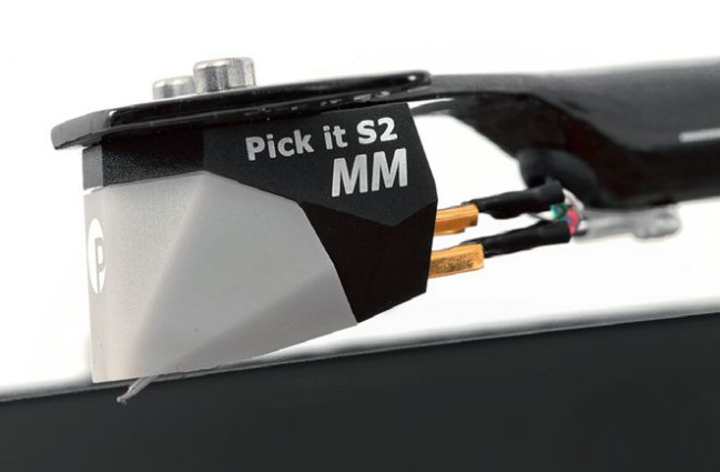

Pro-Ject X1 nie ma wbudowanego przedwzmacniacza, pod plintą ulokowano parę gniazd wyjściowych, podłączonych bezpośrednio do wkładki. Jest też oferowany bez wkładki, ale my w teście mamy opcję kompletną – z wkładką MM z logo Pro-jecta, wyprodukowaną przez Ortofona. Analizując parametry, można podejrzewać, że to Pick It S2, bazujący na 2M Red (lub podobnym z tej serii).

Ramię to aluminiowa rurka wewnętrzna i zewnętrzna warstwa z włókna węglowego; główka jest zintegrowana.

Wkładka Pick It S2 to model opracowany i wyprodukowany przez Ortofona.

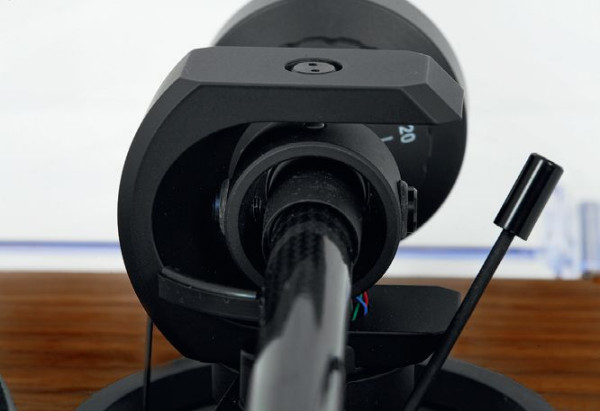

Zawieszenie kardanowe składa się z masywnej ramy, dwóch tulejek pośrednich, w wewnętrznej tulejce obsadzono rurkę ramienia, a dodatkowy mechanizm pozwala na wygodną i precyzyjną regulację azymutu.

W konstrukcji dolnej kolumny również znajduje się regulacja – przez zmianę wysokości wpłyniemy na zmianę kąta VTA.

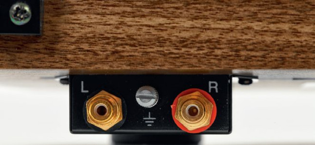

Gniazda RCA są wysokiej jakości, ale dostęp do nich jest utrudniony.
