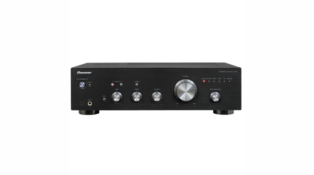

Wzmacniacz Pioneer A-10 przywołuje typowe cechy japońskiego projektu. Jego zasady można by określić w skrócie: "na bogato". Na przedniej ściance jest tłoczno.
Mamy tu łącznie pięć pokręteł - regulatora głośności, korekcji niskich i wysokich, zrównoważenia kanałów i selekcji źródeł; tę ostatnią dopełniono wskaźnikiem diodowym, a typowa regulacja barwy ma asystę filtru Loudness. Można je (filtr, regulatory barwy i zrównoważenia) odłączyć przyciskiem Direct.
Pioneer A-10 ma załączane niezależnymi przyciskami dwa komplety wyjść głośnikowych, więc można wybrać A, B lub A i B, albo wszystkie odłączyć - gdy chcemy korzystać tylko ze słuchawek. Wyjście 6,3 mm ma złocone styki.

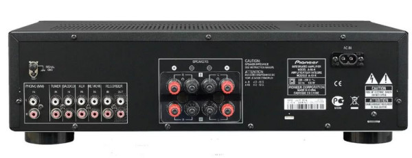

Pioneer jako jedyny w tym teście ma podwójny komplet wyjść głośnikowych, sprzężonych z przełącznikiem.
Gniazda głośnikowe mają plastikowe nakrętki, ale niezależnie od tego, że parę B ustawiono na górze, co zwykle rodzi niegroźne pomyłki, jakość terminali nie powinna być problematyczna.

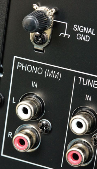

Złącza RCA nie są co prawda złocone, jednak humor poprawi obecność aż pięciu wejść liniowych (w tym jednej pętli dla rejestratora), a przede wszystkim - wejścia gramofonowego (MM).
Pioneer A-10 jest jedynym wzmacniaczem w tym teście, i prawdopodobnie jedynym poniżej 1000 zł, który został w ten sposób wyposażony. Pioneer świetnie wyczuł okazję, aby się wyróżnić, i to w sposób bardzo praktyczny. Jest koniunktura na analog i każdy - nawet ten, kto "jeszcze" nie zafundował sobie gramofonu - chętniej kupi wzmacniacz, który na taką opcję będzie otwarty.
Czytaj również: Dlaczego nie można podłączyć kolumn 4-omowych do wzmacniaczy 8-omowych?
Wśród wejść znalazła się prawdziwa perełka tego testu - gramofonowe (z korekcją MM).

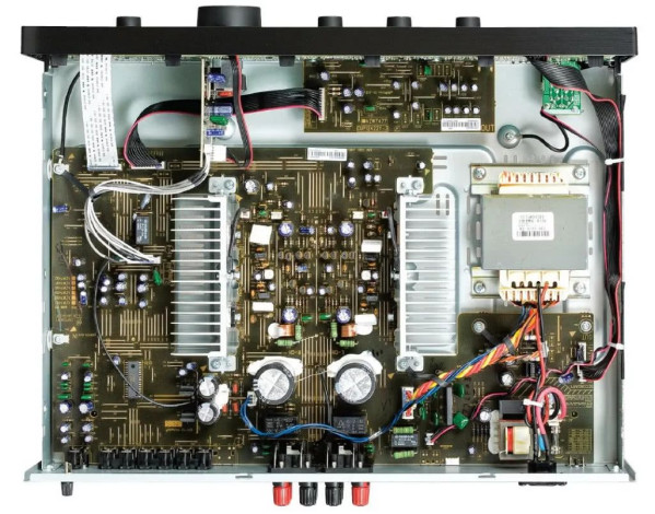

Przeglądając opisy Pioneera A-10, które udostępnił producent, spotkałem określenie "konstrukcji symetrycznej". Wzmacniacz nie ma oczywiście ani wejść XLR, ani tym bardziej zbalansowanego toru sygnału, jednak architektura wewnątrz obudowy pozwala tę deklarację zrozumieć. Obwody są wyjątkowo rozbudowane, zajmują pięć płytek drukowanych.
W centrum jednej z nich znajdują się końcówki mocy oraz elementy zasilacza, i właśnie w tym zakresie można mówić o symetrii, ponieważ rozdzielono sekcję lewego i prawego kanału. Każdy z nich ma swój własny radiator i komplet elektroniki towarzyszącej. Końcówki to para (w każdym kanale) tranzystorów firmy Sanken.
Radiator stanowi ekran dla sekcji przedwzmacniacza, za selekcję wejść odpowiada układ scalony. Regulator głośności (przeniesiony na niezależną płytkę) zbudowano na bazie potencjometru, który do złudzenia przypomina czarnego Alpsa (jednak oznaczenia zostały zaklejone).

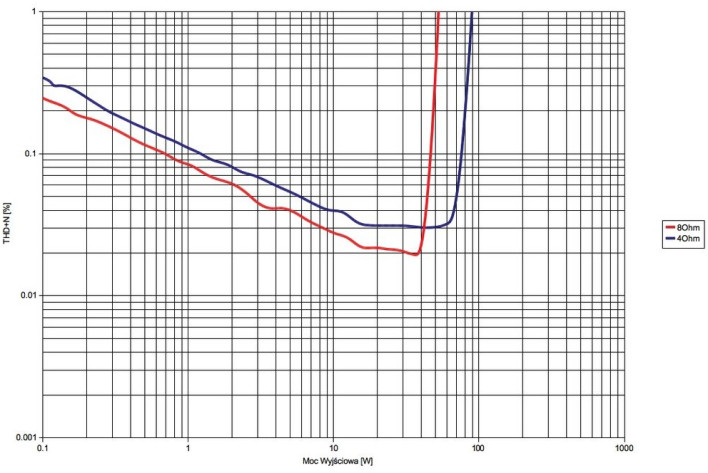

Według danych z instrukcji, Pioneer jest najmocniejszym wzmacniaczem w tym teście. Producent obiecuje 2 x 50 W przy 4 omach i obietnice te są spełnione z nawiązką... która pojawi się przy 4 omach. Przy 8 omach moc wynosi 53 W przy jednym wysterowanym kanale i 2 x 46 W w stereo. Ale dla obciążenia 4-omowego jest to już odpowiednio 90 W i 2 x 69 W.
Czułość jest bliska standardowej - 0,27 V. A-10 jest prawdziwym mistrzem pod względem odstępu od szumów, który poszybował na trudny do osiągnięcia dla większości wzmacniaczy (nie tylko w tym teście) pułap aż 91 dB, stąd równie imponująca dynamika - 108 dB.

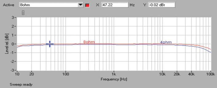

Pasmo przenoszenia (rys.1) jest równie popisowe, przy 10 Hz spadek wynosi zaledwie kilka dziesiątych części decybela, a przy 100 kHz i 4 omach - tylko -1 dB.

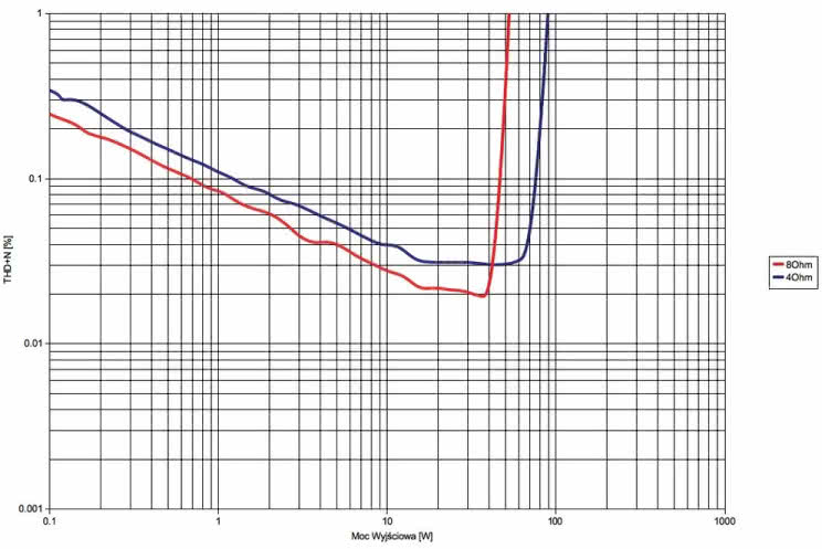

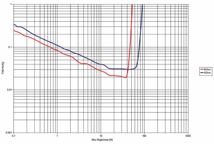

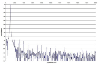

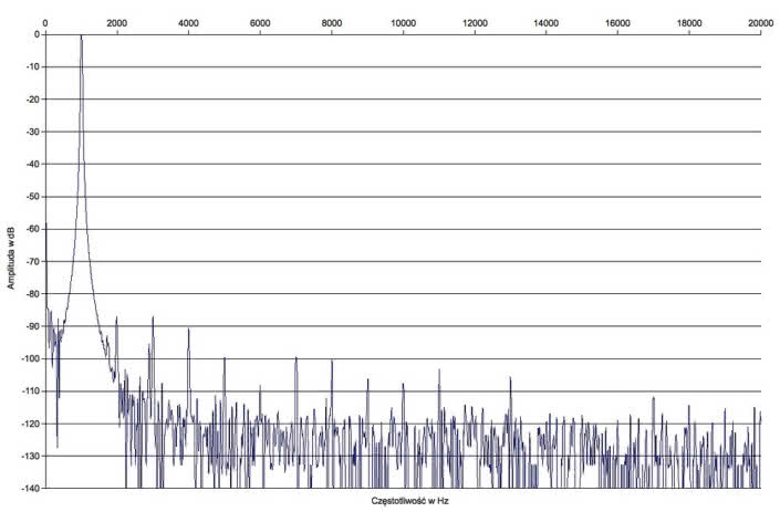

W spektrum harmonicznych (rys. 2) powyżej -90 dB widać tylko drugą i trzecią, obydwie przy niskich -87 dB, kolejne leżą jeszcze niżej. Bardzo dobrą kondycję A-10 potwierdza także rys. 3., THD+N niższe od 0,1 % można już złapać dla mocy ok. 1 W. Poziom zniekształceń w naturalnym, niewielkim stopniu faworyzuje obciążenia 8-omowe, ale i na 4 omach A-10 gra bardzo czysto.
