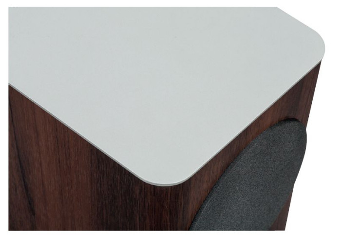

Górną ściankę wzmocniono i ozdobiono aluminiową płytą. Obrys maskownicy dopasowano do przetworników, ale mimo to (a może właśnie dlatego) powoduje ona duże zmiany na charakterystyce, skoncentrowane przy 6 kHz (odbicia od ramki).

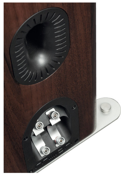

Na dole jest podobna płyta, ale z "wypustkami", szerzej rozstawiającymi tylne kolce.

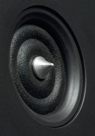

Jednym z kluczowych elementów trochę futurystycznego designu serii Q i XQ są jednoczęściowe membrany w formie "miski". Nie jest to wynalazek ostatniego sezonu, jednak wciąż wyróżniają się na tle membran konwencjonalnych (z zaznaczoną nakładką przeciwpyłową lub korektorem fazy).
Membrana jest przygotowana na bazie celulozy z dodatkiem włókien syntetycznych, a jej sztywność znacznie zwiększa "podparcie" stożkiem połączonym z cewką.
Zawieszenie jest dość zwyczajne, chociaż "odwrócone" (wypukłością gumowej fałdy do wewnątrz), co pozwoliło "przykryć" je prawie w całości (razem ze śrubami mocującymi kosz głośnika) pierścieniem, pozostawiającym szczelinę w pobliżu łączenia zawieszenia z membraną (podobnie wygląda to u KEF-a, ale w droższych seriach niż Q), i dodatkowo "ponacinaną" (to już oryginalny pomysł Mission).
Firma nie przypisuje temu detalowi specjalnych zasług akustycznych, wspominając jednak, że "zapewnia on wysoce techniczny wygląd". Jednak bardziej gładkie przejście z powierzchni membrany do powierzchni przedniej ścianki może poprawić charakterystykę, usuwając nierównomierności, konsekwentnie przednie (boczne) krawędzie obudowy są zaokrąglone, co też pomaga.
Do górnej ścianki dodano aluminiową płytę, i nie jest opowiadaniem bajek, że ona z kolei może zredukować jej wibracje, a ten element obudowy jest na nie narażony najbardziej - znajduje się w miejscu największego ciśnienia powstających wewnątrz fal stojących. Podobna płyta na dole służy jako cokół stabilizujący i do instalacji kolców. Ładnie, solidnie, racjonalnie.

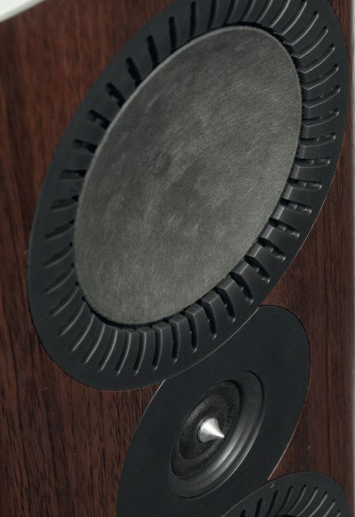

Głośnik wysokotonowy też nie jest rewolucyjny, ale membrana pierścieniowa jest jednak mniej popularna niż kopułkowa, więc dla przeciętnego klienta technika Mission QX3 będzie wyglądała dość oryginalnie, a nawet i ekscentrycznie.
Powtórzę, że jest to przetwornik pierścieniowy (ring), a nie pierścieniowo-kopułkowo (ring-dome), bo producent w swoim opisie nie może się zdecydować... Przetwornik pierścieniowo-kopułkowy stosuje zresztą sam koncern IAG w konstrukcjach... Knight marki Castle, więc możemy porównać w tym samym teście. Dostępne wersje kolorystyczne - orzech, palisander i czarny.

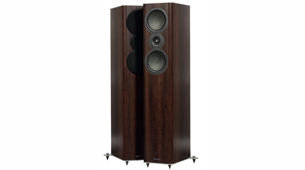

Wszystkie wolnostojące konstrukcje serii QX mają symetryczną konfigurację układu dwudrożnego, czyli z parą nisko-średniotonowych i wysokotonowym ustawionym pomiędzy nimi. Taka aranżacja, znana też jako d’Appolito (nazwisko jednego z jej pierwszych badaczy i promotorów), ma wśród konstruktorów zwolenników i przeciwników.

Wylot bas-refleksu ma kształt "stadionu". Wyprofilowania, bruzdy... każdy poważny producent ma dzisiaj ambicję, aby przygotować "własny patent" na bas-refleks. Tymczasem najwięcej zależy od parametrów głośników i prawidłowego zestrojenia, żadnymi sztuczkami nie uda się "przeskoczyć" poważnych problemów. Tych jednak w zakresie niskotonowym QX3 nie ma - charakterystyka basu jest wyśmienita.

Kosz i górne zawieszenie nisko-średniotonowego są zasłonięte "grzebieniem". Membrana z zewnątrz wygląda na jednoczęściową, ale "miska" jest z tyłu połączona ze "stożkiem", a dopiero ten z cewką.

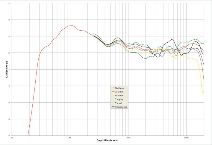

Bas jest pięknie rozciągnięty, spadek -6 dB względem poziomu średniego pojawia się poniżej 30 Hz – to rekord testu! Również teraz producent nie doszacował, podając wartość 36 Hz (co też nikogo nie zniechęci). Szczyt basu pojawi się przy 100 Hz, ale nie jest to ostry wierzchołek, poniżej charakterystyka opada względnie łagodnie, a z dużym nachyleniem dopiero poniżej 30 Hz.
Co prawda charakterystyki w całym pasmie nie możemy zmieścić w ścieżce +/-3 dB, ale w zakresie średnio-wysokotonowym utrzymujemy się nawet w +/-2 dB. Kondycja niskich częstotliwości była po części miłą niespodzianką (dla konstrukcji tej wielkości), a po części była spodziewana (na podstawie rezultatów QX4), ale przystępując do pomiarów, miałem większe obawy co do charakterystyki na przejściu średnich i wysokich częstotliwości.
Mission QX3 są niewysokie i przy ich symetrycznym układzie, przetwornik wysokotonowy znajduje się na wysokości ok. 75 cm. Na tak wyznaczonej osi należy spodziewać się najlepszej charakterystyki, a poza nią... to zależy od wielu czynników i umiejętności konstruktora.
Układy symetryczne są bardziej wrażliwe na zmianę osi pomiaru (kąta) w płaszczyźnie pionowej, a w naszych pomiarach, dla użytkowego i praktycznego podejścia do pojęcia "osi głównej", nie podążamy za konstrukcją, lecz za słuchaczem, i ustalamy ją na wysokości 90 cm – na jakiej będzie znajdować się nasza głowa.
W tym przypadku główna oś "konstrukcyjna" i najlepsza charakterystyka zbiega się z naszą osią -7º (pomiar z odległości 1,5 m); na naszej osi głównej jesteśmy już więc 7O powyżej osi konstrukcyjnej, ale charakterystyka i tutaj trzyma się świetnie, nie trzeba więc specjalnie przejmować się ukierunkowaniem kolumn.
Na osi +7º (leżącej pod jeszcze większym kątem względem głównej osi konstrukcji) widać już osłabienie, ale i ono jest, jak na układ symetryczny, niewielkie. Udało się więc charakterystyki poszczególnych przetworników zgrać amplitudowo i fazowo w dość szerokim zakresie kątów. Brawo!

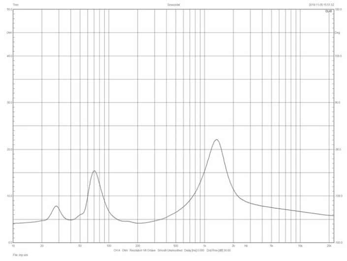

Czułość wynosi 85 dB – to wynik umiarkowany przy impedancji 4 Ω, i cena, jaką zapłacono za ustalenie niskiej częstotliwości granicznej. Związek polega na tym, że przy wyższym poziomie średnim w całym pasmie, z pewnością możliwym do uzyskania przy innym strojeniu zwrotnicy, mniejsze byłoby nie tylko wyeksponowanie basu, ale też wyższa częstotliwość spadku -6dB, wyznaczanego właśnie względem poziomu średniego.
Obydwa te parametry są w danych producenta przedstawiane bardziej optymistycznie: czułość miałaby wynosić 88 dB, a impedancja 8 Ω, jednak takie rozbieżności są niestety typowe. O ile o sprawie czułości możemy dyskutować (pomiar w półprzestrzeni dodaje 3 dB), o tyle przy minimum impedancji o wartości 4 Ω przy 200 Hz sprawa jest przesądzona.
