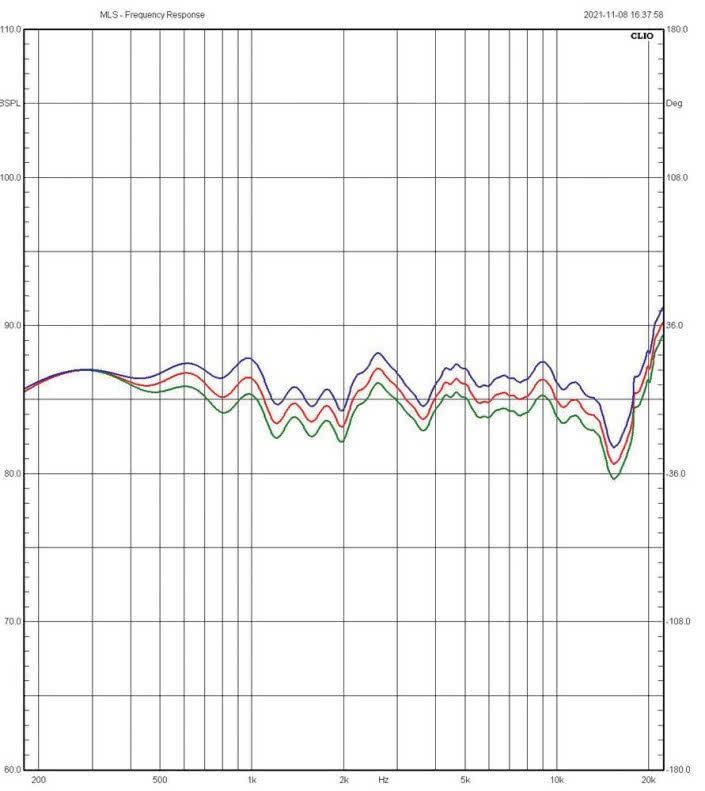

Wyrównana charakterystyka z bardzo dobrą stabilnością między różnymi osiami. Duży, tłumiący wpływ maskownicy. Impedancja 4 Ω, czułość 87 dB.

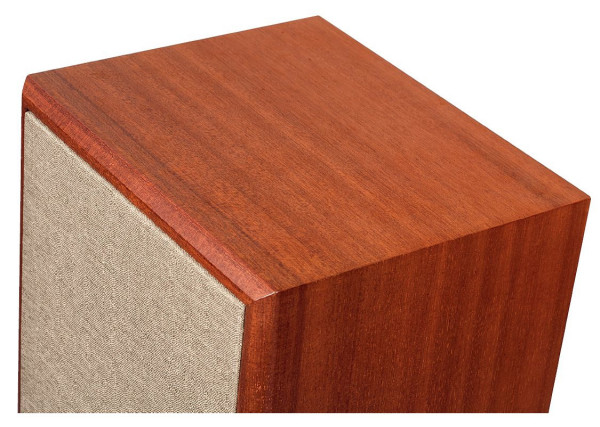

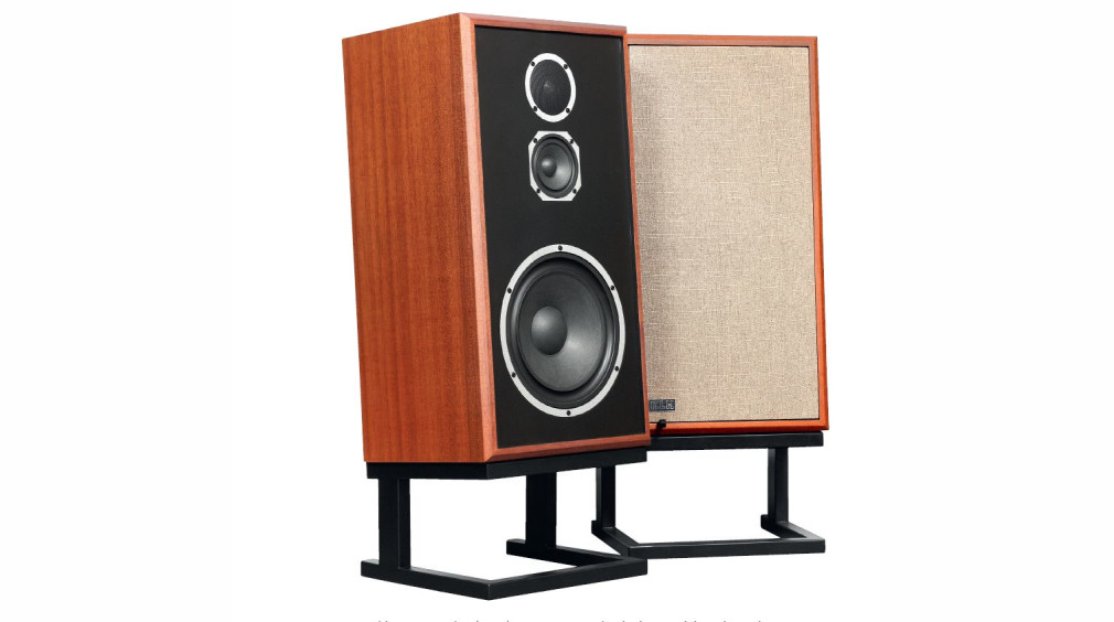

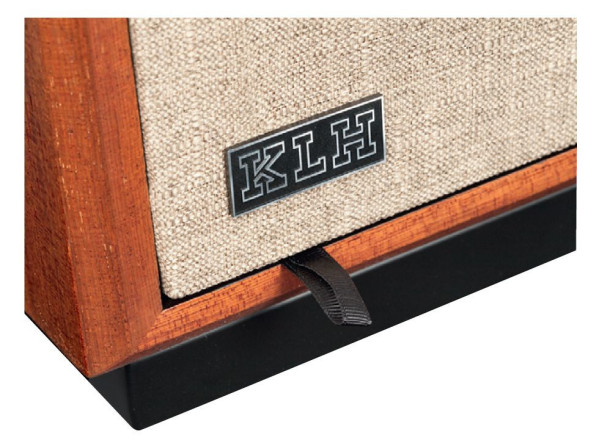

Obudowę wykończono afrykańskim mahoniem, a maskownicę – beżową, lnianą tkaniną ("Old World Linen"). Pasują do siebie idealnie. Jest też wersja z fornirem orzechowym i jaśniejszą maskownicą "Stonewash" (którą można dokupić oddzielnie).
Może tak to sobie David Kelly wymyślił na podstawie analizy wyników sprzedaży Klipscha, a może Model Five planował od samego początku, i chociaż nie powiększa on znacząco oferty – to tylko jeden model – a robi dużą różnicę jakościową.

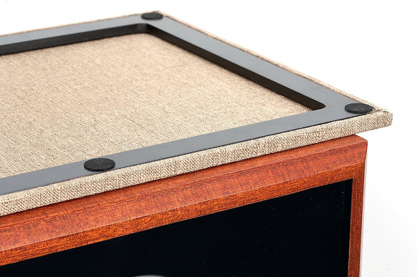

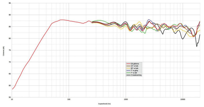

Wewnętrzne krawędzie cienkiej maskownicy sfazowano, co powinno do minimum zredukować odbicia i zakłócenia. Mimo to w pomiarach widać jej duży wpływ na charakterystykę. Być może sam gruby len wprowadza tłumienie.

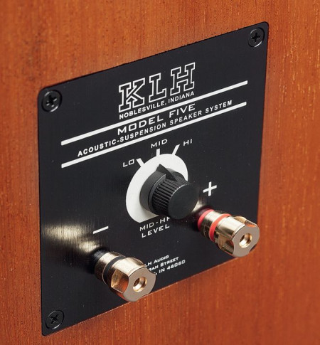

Regulacje w kolumnach nie są dzisiaj w modzie, ale w tak retrospektywnej konstrukcji powinni się na nie zgodzić nawet najwięksi puryści. W tym przypadku zmieniamy poziom w całym zakresie średnio-wysokotonowym, ale w wąskich granicach +/-1 dB; więc w praktyce... regulujemy w ten sposób poziom basu.

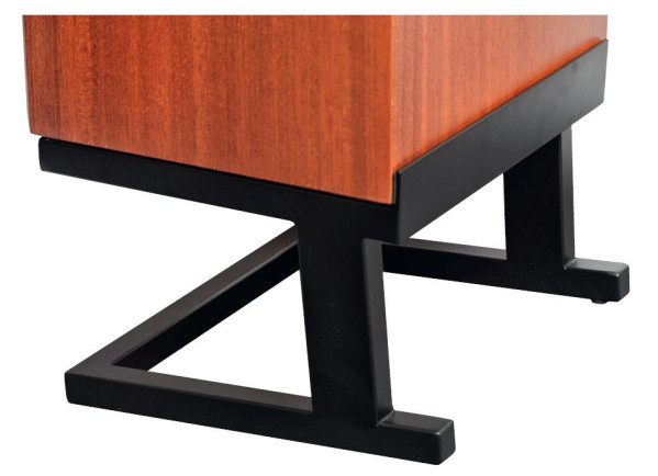

Są nim więc specjalne podstawy, dzięki którym nie straci on swojego charakteru i zachowa funkcjonalność. Tym razem nie są to masywne standy w stylu brytyjskim, a’la Harbeth, jakie przygotowano też do Lintonów, lecz podobne do tych z L100 – metalowe, ale lżejsze, niższe i pochylające kolumnę lekko do tyłu.
Czy chodzi o to, aby oś najlepszego brzmienia dotarła do słuchacza siedzącego w odległości w granicach 3–5 m, czy o korektę pozycji przetworników, jak w przypadku np. Fun 13 MKII czy Cygnus MKII?
Zobaczymy w Laboratorium. KLH ma jednak odwagę nie wyposażać podstaw w żadne kolce, podobnie jak samych kolumn – spoczywają one stabilnie na podstawach dzięki gumowym podkładkom przytwierdzonym już fabrycznie do ich szyn, opierając się na krótkich plecach z tyłu.

Dedykowane standy są już w komplecie, skorzysta z nich 90% użytkowników, a pozostali postawią Model Five na niskiej szafce.

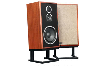

W ten klimat świetnie wpisuje się też rodzaj okleiny – nie jest to wcale klasyczny i zarazem nowoczesny amerykański orzech, ale coś dzisiaj rzadziej spotykanego, za to w latach 70. popularnego: czerwonawy mahoń, mający swoją tradycję również na polskim rynku meblarskim tamtych czasów, powiedziałbym – mahoń Gierka. To wersja dostarczona do testu.
Jest też druga – w europejskim orzechu. A do tego beżowa, lniana maskownica... estetyczny powrót do przeszłości jeszcze bardziej udany niż w przypadku JBL L100, gdzie pomarańczowa maskownica ma bardzo firmowy charakter, a KLH Model Five może być bardziej uniwersalnie kojarzony z epoką, a nie z konkretnym producentem. Skoro już jesteśmy przy maskownicy, to nowoczesną, ale pozytywną zmianą jest jej mocowanie na magnesy.
Co prawda, nie stosowano takiego rozwiązania w latach 70., ale w oryginalnych Model Five (jak w wielu kolumnach z tamtych lat) nie było nawet kołków, lecz rzepy... Co byśmy wybrali? Tym bardziej że wówczas maskownice z reguły pozostawały założone, a obecnie zwykle je zdejmujemy, zarówno ze względu na ich niekorzystny wpływ na brzmienie, jak i atrakcyjniejszy wygląd frontów i samych przetworników.
Projektant nowego Modelu Five starał się przygotować obydwie opcje, bowiem krawędzie maskownicy są od wewnątrz sfazowane, aby w jak najmniejszym stopniu zaburzały promieniowanie. Być może jednak sama gęsta tkanina wprowadza duże zmiany, widoczne w pomiarach.

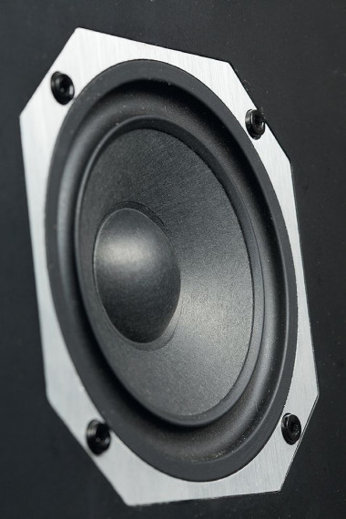

Mały, ale mocny, 12-cm przetwornik średniotonowy pracuje od ok. 400 Hz do ok. 3 kHz. Częstotliwości podziału są więc wyznaczone zgodnie z aktualnymi trendami. Dawniej były zwykle wyższe. Membrana średniotonowego, tak jak niskotonowego, jest celulozowa.
Stosowano więcej niż jeden średniotonowy, a nawet więcej niż jeden wysokotonowy, co też jest dopuszczalne, ale w określonych sytuacjach i na określone sposoby, których nie będziemy tutaj wymieniać.
A rozmieszczając przetworniki niesymetrycznie, nie zapewniano symetrii układu dwóch kolumn – nie wykonywano ich "lustrzanych odbić", lecz dokładnie takie same egzemplarze kolumny lewej i prawej (jest tak również w nowych L100 Classic JBL-a).
Generalnie w ówczesnych konstrukcjach przetworniki nie były "mądrze" rozplanowane, chociaż nie zawsze było to wadliwe. Warto o tym pamiętać, aby bezkrytycznie nie ubóstwiać ówczesnych projektów.

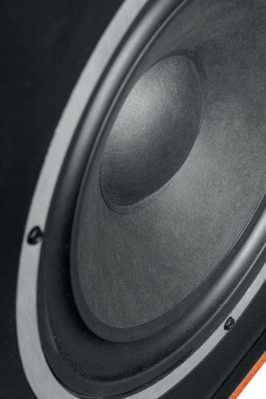

Głośniki średniotonowy i niskotonowy już tak "nie wychodzą przed szereg", mając membrany celulozowe. Dzisiaj już nie jedyne, ale wciąż mogące spełniać potrzeby najbardziej wymagających konstruktorów i użytkowników. Stosowane są w modelach tanich i bardzo drogich, w całym pasmie, nie biją żadnych parametrycznych rekordów, za to mają bardzo dobry bilans wszystkich ważnych cech.
Nie mają ewidentnie słabych punktów, wykazują się dobrą sztywnością i stratnością wewnętrzną, zapewniają przyjemną, naturalną barwę, wynikającą z rozproszenia rezonansów. Tworzone przez nie charakterystyki często nie wymagają skomplikowanego filtrowania, a czasami nawet żadnego. Jednak powiedzieć, że głośnik ma membranę celulozową, to nie powiedzieć o jego jakości nic konkretnego.
Tak jak stwierdzić, że skrzypce mają pudło rezonansowe z drewna. Membrany celulozowe są bardzo różne, począwszy od jakości surowca, profilu, dodatkowych zabiegów, technologii i staranności wykonania (suszenie, prasownie, nasączanie), łączenia z zawieszeniem i cewką... A tym bardziej o jakości całego głośnika, na którą wpływa wiele innych elementów.
Czytaj również: Czy obudowa z membraną bierną to obudowa zamknięta?
  Zgodnie z założeniami obudowy typu "acoustic suspension", zawieszenia samego głośnika powinny mieć bardzo dużą podatność, co jednak trudno ocenić na oko, zwłaszcza że większy wpływ ma dolne zawieszenie.
Dobra membrana celulozowa daje projektantowi przetwornika duże możliwości, których wykorzystanie to kolejny etap, tak jak dobry przetwornik dopiero otwiera kwestię jakości całego zespołu, a nie zamyka ją. Ze słabymi przetwornikami można zrobić kolumny słabe albo bardzo słabe, z dobrymi – każde, skończywszy na bardzo słabych.

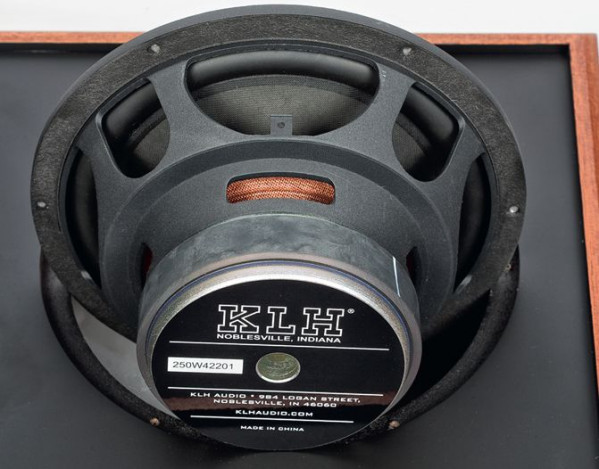

Zewnętrzne cechy przetworników kolumn KLH Model Five są obiecujące - kosze odlewane z aluminium (oryginalne były blaszanymi wytłoczkami), duże układy magnetyczne. Przetwornik wysokotonowy ma również gruby, aluminiowy front, nie ma jednak komory wytłumiającej za magnesem.
Proporcje są bardzo typowe dla dawnych projektów, 25-cm niskotonowemu towarzyszy 12-cm średniotonowy (średnice koszy, nie membran), do tego standardowa 25-mm kopułka pasuje jak ulał. Częstotliwości podziału są zupełnie współczesne i niższe niż dawniej – 380 Hz i 2850 Hz (wartości podawane przez producenta), prowadzone przez filtry 2. rzędu.

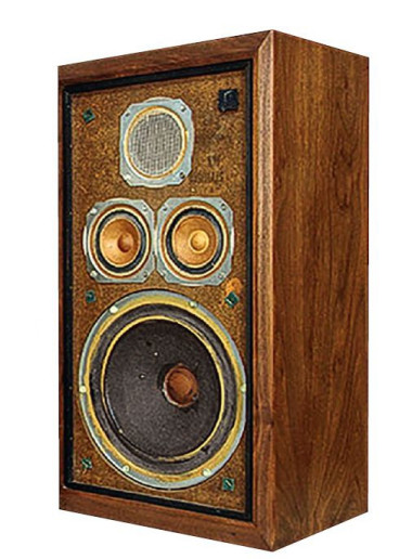

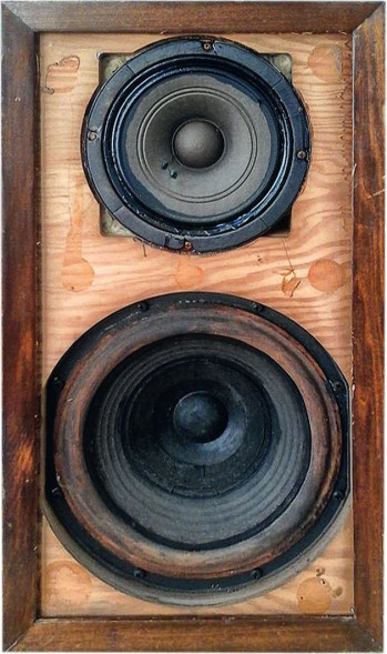

Oryginalny Model Five z 1968 roku. W swoim czasie bestseller, ale dzisiaj nie jest już wzorem do ślepego naśladowania. Wie to również konstruktor nowej wersji. Membrany były mieszanką włókien drzewnych, wełny, bawełny i dodatków bitumicznych.
Wprowadzenie wzmacniaczy tranzystorowych o wyższych mocach zmieniło priorytety – ważniejsza stała się moc kolumny, a mniej – efektywność. Wpłynęło to zarówno na konstrukcję przetworników, jak i całych systemów. Co prawda można było pójść dalej drogą obudów tubowych i bas-refleks, zwiększając tylko moc (i ograniczając efektywność) stosowanych w nich przetworników, ale pojawiły się też inne nowe czynniki.
Tranzystorowa elektronika, mniejsza niż wcześniej lampowa, rozbudziła apetyt na zmniejszenie wymiarów również kolumn, bez ograniczania pasma. Obudowy zamknięte generalnie wymagają mniejszych objętości, zwłaszcza w porównaniu z wielkimi konstrukcjami tubowymi, ale również z bas-refleksem.
Muzyka z instrumentów elektrycznych i elektronicznych zwiększyła obciążenie w zakresie najniższych częstotliwości, więc trzeba było przygotować głośniki o większej wydajności na skraju pasma.
Wreszcie rosnące wymagania jakościowe postawiły ówczesne obudowy tubowe i bas-refleks w trudnej sytuacji – stworzone pierwotnie do nagłaśniania dużych obiektów, głównie kin, gdzie kluczowa była efektywność, a nie jakość, przeniesione do warunków domowych przy nieco innych założeniach, nie mogły pochwalić się brzmieniem równym, czystym, niepodbarwionym.
Grały często żywiołowo, czasami pięknie, czasami strasznie... co było w dużym stopniu loterią. Doświadczenie konstruktora oczywiście miało znaczenie, ale prawidłowe zestrojenie bas-refleksu było sztuką opanowaną przez niewielu, bo wymykającą się znanym dzisiaj metodom obliczeniowym, nie mówiąc o symulacjach komputerowych.

Magnes niskotonowego ma średnicę aż 14 cm. Głośniki przeznaczone do obudów zamkniętych nie wymagają tak mocnych "napędów" jak te do bas-refleksu (nawet nie należy forsować zbyt niskiej dobroci Qts), ale być może służy to ustaleniu optymalnej wartości przy bardzo długiej cewce, a ta – pracy przy dużych amplitudach. Gładka, pozornie delikatna membrana wcale nie musi być lekka.
Zastosowanie tak przygotowanego głośnika niskotonowego w obudowie o zbyt dużej objętości (a więc zbyt dużej podatności) lub bas-refleks groziłoby jego przeciążeniem w zakresie najniższych częstotliwości, jednak z czasem w nowoczesnych głośnikach zwiększono wychylenie maksymalne, co pozwoliło pogodzić niski rezonans, a wraz z tym niską częstotliwość graniczną, z brakiem "oparcia" na poduszce powietrznej w obudowach bas-refleks.
Dodatkowym zabezpieczeniem jest zawieszenie progresywne, czyli takie, którego podatność zmniejsza się wraz z wychyleniem, co wydawało się ewidentną wadą (nieliniowość powoduje zniekształcenia), ale może zostać częściowo skorygowane nieliniowością samego układu magnetycznego, a pełni rolę zabezpieczenia.

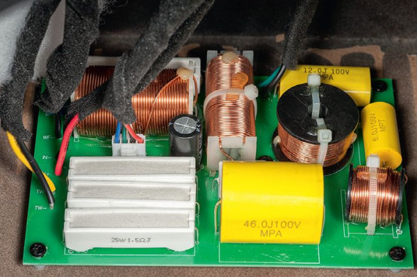

Według producenta filtry są "2. rzędu elektroakustycznie", czyli o wypadkowych nachyleniach zboczy 2. rzędu (12 dB/okt.), a topologia zwrotnicy wskazuje, że już same filtry elektryczne są 2. rzędu. Są cewki rdzeniowe i powietrzne, kondensatory głównie foliowe, jeden elektrolityczny. Zestaw trzech rezystorów dużej mocy działa w regulacji poziomu zakresu średnio-wysokotonowego.

Szlachetna obudowa zamknięta zachowuje wstrzemięźliwość, co wcale nie musi zachwycić wszystkich, którzy do tej pory tylko nasłuchali się o jej zaletach, czyli doskonałej "kontroli", ale jej samej nie słyszeli. Zresztą, tak jak z bas-refleksem, bywa różnie.

Nieprzepisowe dla współczesnego audiofilizmu ustawienie okazuje się optymalne dla kolumn pochodzących z czasów, gdy przejmowano się tym znacznie mniej.
Tutaj mamy związek z obudową zamkniętą, więc takiego wniosku nie należy rozszerzać na wszelkie kolumny z poprzedniej epoki czy na nią stylizowane, ani nawet na wszystkie obudowy zamknięte, które, jeżeli konstruktor tak postanowi, też mogą basem przyłoić ze środka pokoju. Wszystko się zgrywa, układa i harmonizuje, łączy walory brzmienia poważnego, neutralnego, eleganckiego, ale nie nazbyt wyniosłego i chłodnego.

Maskownica, jak to drzewiej bywało, jest wciśnięta między ścianki boczne, ale trzymana nie przez rzepy ani kołki, lecz nowocześnie – przez magnesy. Jej zdjęcie ułatwia tasiemka.

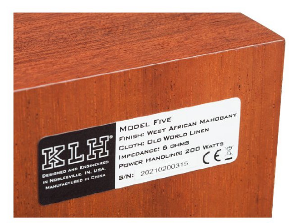

Pierwsze Modele Five były 8-omowe – to informacja producenta i w tym przypadku nie ma sensu w nią wątpić, gdyż taka była ówczesna praktyka, dopasowana do możliwości większości wzmacniaczy z końca lat 60., obsługujących tylko impedancję 8 Ω.
Z tych dawnych czasów utrwalił się pogląd, że impedancja 8-omowa jest "bezpieczniejsza" i faktycznie wciąż jest grupa wzmacniaczy (zwłaszcza lampowych, a także amplitunerów), do których lepiej podłączyć 8 Ω, więc wielu producentów kolumn deklaruje taką wartość impedancji swoich kolumn, chociaż faktycznie są one 4-omowe, gdyż to lepiej procentuje przy podłączeniu większości współczesnych wzmacniaczy, zdolnych oddać przy 4 Ω większą moc.
Podobnie, chociaż subtelniej, postępuje KLH w przypadku nowego Modelu Five. Dowiadujemy się o minimum impedancji przy 140 Hz, które wynosi 3,5 Ω. Potwierdzają to pomiary, z tego nasuwa się jednak prosty wniosek (o ile stosujemy się do znanych nam unormowań), że impedancja znamionowa wynosi 4 Ω. Natomiast producent pod hasłem "impedancja" (bez dopisku znamionowa czy nominalna) deklaruje 6 Ω.

Nowe kolumny, a zwłaszcza nowy głośnik niskotonowy, może przyjąć znacznie więcej. Z materiałów firmowych dowiadujemy się oczywiście o pasmie przenoszenia i to w określonej ścieżce +/-3 dB, a więc 42 Hz – 20 kHz, z dodatkowo wyznaczonym spadkiem: -10 dB przy 32 Hz.
Zmierzona charakterystyka spełnia te warunki nie tylko na osi głównej, a gdyby nie mały dołek przy 16 kHz, to utrzymałaby się w granicach +/-2 dB. Różnice między osiami +/-7º w pionie są więc niewielkie, ale wciąż warte rozważenia.
W tym miejscu wyjaśnijmy, że osią główna pomiaru nie była oś wyprowadzona prostopadle do przedniej ścianki, lecz ustalona na wysokości 90 cm (odpowiedniej dla wysokości głowy siedzącego słuchacza, a jednocześnie wychodzącej pomiędzy średniotonowym a wysokotonowym), lecz przy kolumnach postawionych na firmowych podstawkach, a więc pochylonych do tyłu.
Na tej osi charakterystyka wygląda najlepiej, jednak na osi +7º leży jeszcze wyżej w okolicach 2,5 kHz i generalnie duża energia w tym zakresie może się wiązać z odnotowaną w odsłuchu "komunikatywnością", rozjaśnieniem średnicy, mimo że zakres poniżej 1 kHz też leży wysoko, a same wysokie tony – nieco niżej.
Dodatkowo "ożywioną" charakterystykę odbiorą użytkownicy, którzy ustawią Model One na niskiej szafce lub na niskich, ale niepochylonych podstawkach. Natomiast delikatniejsza, z obniżeniem w tym zakresie, pojawia się na osi -7º, a usłyszmy ją siadając nisko lub jeszcze bardziej pochylając podstawki.
Wobec takiej sytuacji i przewagi okolic 2,5 kHz nad wysokimi tonami, założenie maskownicy jest zdecydowanie niekorzystne (niestety, bo wygląda bardzo ładnie), bowiem zwiększa tę dysproporcję – maskownica wprowadza nieregularne osłabienia powyżej 4 kHz, które w sumie obniżają średni poziom w zakresie wysokich tonów.
Nie skoryguje tego regulacja, której działanie pokazujemy na dodatkowym rysunku, bowiem nie działa ona niezależnie dla wysokich i średnich tonów, lecz bezwzględnie dla całego zakresu powyżej 400 Hz. Nie znaczy to, że jest bezużyteczna, jednak służy ona w praktyce do regulowania poziomu... niskich tonów, przez zmianę ich proporcji w stosunku do "reszty”.
Różnice między charakterystykami wynoszą 1 dB – są więc niewielkie, ale dzięki temu pozwolą na "doszlifowanie” brzmienia do warunków akustycznych, bez robienia rewolucji. Zresztą sam konstruktor stwierdził, że to właśnie było jego intencją, a nie pozwolenie użytkownikowi na duże zmiany pod kątem indywidualnych upodobań.
Chociaż... uniezależnienie tak subtelnej regulacji dla średnich i wysokich tonów – nie byłoby chyba z tym w sprzeczności, a dawało większe możliwości korekcji. Układ już został skomplikowany, a ścieżka sygnału wydłużona jednym przełącznikiem; dwa nie zrobiłyby większej szkody.

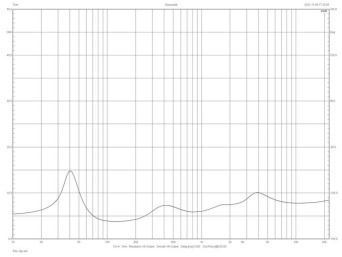

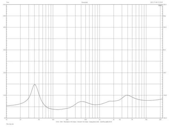

Wróćmy jeszcze do niskich tonów. Ze szczytem impedancji przy 40 Hz (pojedynczym, bo mamy do czynienia z obudową zamkniętą) skorelowany jest spadek charakterystyki ok. 5 dB, układ rezonansowy pracuje więc z bardzo niską dobrocią ok. 0,55 (być może konstruktor celował w model Bessela – 0,58, ale nie w Butterwortha – 0,71), co da wyśmienitą odpowiedź impulsową. Poniżej charakterystyka opada z nachyleniem 12 dB okt., typowym dla wszystkich systemów zamkniętych.
Podstawowym powodem tak niskiej dobroci jest silny układ magnetyczny, a także 4-omowa impedancja. W takiej sytuacji można by uruchomić system bas-refleks, uzyskując najlepszą (dla tego wariantu) "kontrolę”, nawet jeżeli nie tak rygorystyczną jak z obudowy zamkniętej, to całkowicie satysfakcjonującą dla większości użytkowników.
