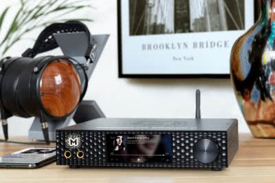

Chociaż testowany Mytek Liberty THX AAA HPA nie ma przetwornika C/A (jak jego konkurenci w tym teście), to przecież jest tańszy, a nie odmówi współpracy z końcówką mocy (może więc pełnić rolę przedwzmacniacza). Zawsze można do niego dokupić DAC II, mimo że... ten drugi ma wyjście słuchawkowe. Co ciekawe, ma je również Phono.

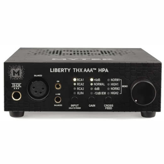

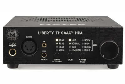

Mytek Liberty THX AAA HPA jest niewielki i dość lekki, ale jego front jest dobrze opisany. To nie jest elegancja audiofilskiego minimalizmu, ale praktyczna estetyka sprzętu profesjonalnego. Mimo że nie ma w nim sekcji cyfrowej, to jest kilka dodatkowych funkcji, a niektóre z nich są bardzo oryginalne.

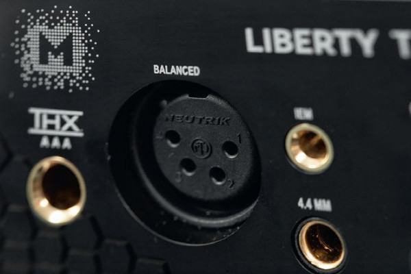

Do dyspozycji mamy aż cztery wyjścia słuchawkowe, niezbalansowane 6,3- i 3,5-mm, zbalansowane XLR-4 oraz 4,4-mm (Pentaconn) – pełen komplet praktycznie stosowanych złącz.
Wejścia (też cztery, wszystkie analogowe) wybieramy niewielkim przyciskiem, obserwując ulokowany tuż obok diodowy wskaźnik. Ciekawostką jest możliwość włączenia wszystkich jednocześnie, czyli sumowania sygnałów; taka zabawa jest obca audiofilom, ale może mieć zastosowanie w studiach, z którymi Mytek jest za pan brat.

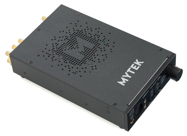

Otwory wentylacyjne układają się w firmowe logo.

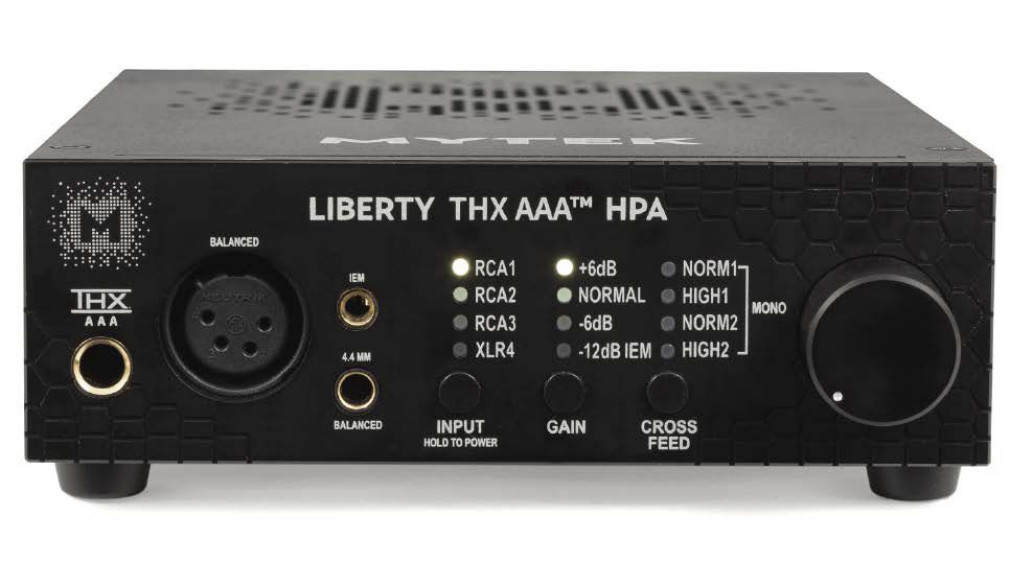

Mytek THX AAA HPA - współpraca ze słuchawkami

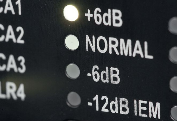

Wybór czułości pozwalający na komfortową pracę z różnymi typami słuchawek obejmuje aż cztery warianty. Wyjściowy tryb to Normal, ale – inaczej niż w Ferrum Erco – nie oznacza on wzmocnienia 0 dB, lecz aż +17,4 dB.
Względem tego poziomu napięcie możemy jeszcze dwukrotnie zwiększyć (to już dla słuchawek o ekstremalnie niskiej efektywności), a zmniejszyć dwukrotnie lub czterokrotnie (ale nawet w pozycji -12 dB napięcie wyjściowe jest o 5,3 V wyższe od wejściowego, więc powinno wystarczyć w większości przypadków).
Jeśli podłączymy (jakiekolwiek) słuchawki do wejścia 3,5-mm, wzmacniacz automatycznie uruchomi tryb -12 dB (po odłączeniu słuchawek pozostanie w takim trybie).

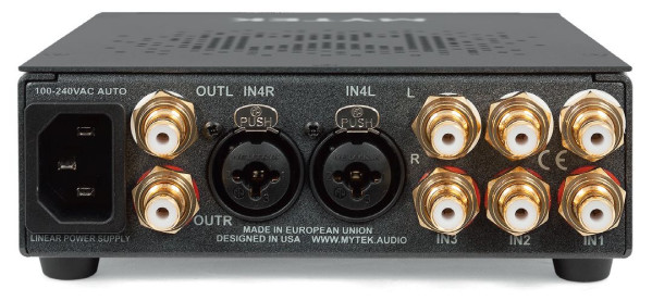

Obudowa ma szerokość zaledwie 14 cm, więc i z tyłu nie ma zbyt dużo miejsca. Udało się zmieścić sporo złącz analogowych – i to wysokiej jakości – na cyfrowe nie byłoby już miejsca ani… sposobu, bo THX AAA HPA nie ma przetwornika C/A.

Mytek Liberty THX AAA HPA - złącza
Regulację głośności przeprowadzimy niewielkim pokrętłem, połączonym z klasycznym potencjometrem analogowym. Mytek Liberty THX AAA HPA przyjmuje wyłącznie sygnały analogowe, niesymetryczne (trzy pary RCA) i zbalansowane (jedna para XLR).

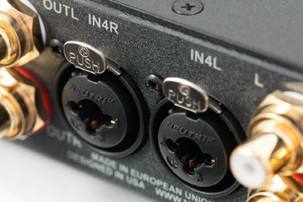

XLR-y mają nietypową konfigurację - to specjalny typ dopasowany zarówno do klasycznych XLR, jak i okrągłych wtyków o średnicy 6,3 mm (duży jack); kolejne nawiązanie do sprzętu profesjonalnego może być w studiach wykorzystane w jak najbardziej praktyczny sposób, a w warunkach domowych nie przeszkadza.

Przełącznik czułości ma aż cztery ustawienia, jedno przygotowano dla słuchawek o wyjątkowo wysokiej efektywności.

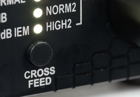

Firmową atrakcją jest system CrossFeed – poprawiacz efektów przestrzennych (kulejących w normalnym odsłuchu słuchawkowym).
CrossFeed ma cztery tryby różniące się intensywnością korekcji, dodatkowo przewidziano ustawienie monofoniczne. Firma nie zdradza, jakie operacje są przeprowadzane na sygnale, nie mogą być jednak bardzo skomplikowane, skoro odbywają się w domenie analogowej.

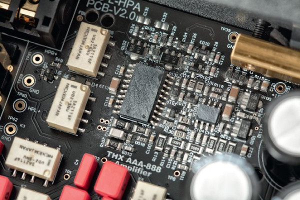

Nazwa urządzenia jest intrygująca. THX to amerykańska firma, znana głównie z certyfikatów dla sprzętu kinowego; jednak THX rozszerza pole działania. Uruchomiła projekt THX Achromatic Audio Amplifier (w skrócie THX AAA).
Jego ramy są dość szerokie, rozwiązania dotyczą głównie słuchawek ("Headphone Experience"), firma oferuje komponenty elektroniczne w systemie OEM – trzy rodziny scalonych wzmacniaczy słuchawkowych. Seria AAA Vanguard to zbiór najlepszych, a na samym szczycie znajduje właśnie THXAAA-888, zastosowany przez Mytka.
Czytaj również: Co lepsze - wzmacniacz zintegrowany czy dzielony?
Złącza XLR są nietypowe (w sprzęcie domowym, w profesjonalnym to nic nowego) – można do nich podłączyć również wtyki o średnicy 6,3 mm.
W THX AAA HPA są takie nawet dwa, a ponieważ każdy z nich to dual-mono, więc łącznie mamy cztery gałęzie. Cały tor nie jest jednak zbalansowany, ponieważ potencjometr (niebieski Alps) jest dwukanałowy, wyjścia tylko RCA, a sygnał za wejściami XLR jest desymetryzowany.
Zgodnie z deklaracjami THX, minimalne obciążenie THXAAA-888 może wynosić 16 Ω, a wtedy moc wyniesie aż 6 W! Lepiej niż niejeden lampowy wzmacniacz single-ended...
Oczywiście doskonale poradzi sobie z wyższymi impedancjami. Odstęp od szumów ma wynosić aż 137 dB, pamiętajmy jednak, że to parametry samego modułu THX, a nie całej, rozbudowanej konstrukcji, która takiego wyniku na pewno nie zdoła utrzymać.

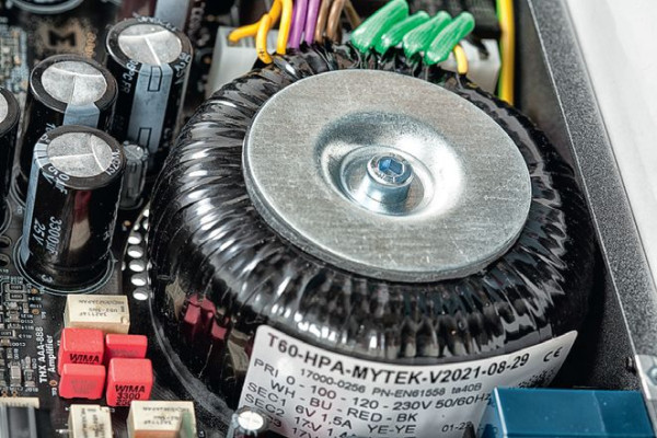

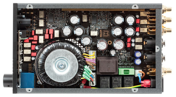

Wnętrze tego maleństwa jest wypełnione po brzegi, bowiem umieszczono w nim cały zasilacz – i to liniowy
Wnętrze tego maleństwa jest wypełnione po brzegi, bowiem umieszczono w nim cały zasilacz – i to liniowy.
Zasilacz to już dzieło samego Mytka, którym na pewno może się pochwalić. To zaawansowane, w pełni liniowe zasilanie, z relatywnie dużym transformatorem toroidalnym i wysokiej jakości kondensatorami filtrującymi.
Obok transformatora znajduje się niewielka, czarna puszeczka (selektor napięcia) – odpowiada ona za automatyzację dopasowania układów do napięcia wejściowego, które może zawierać się w szerokich granicach 100–240 V. Dzięki temu na wszystkie rynki można dostarczać jedną wersję urządzenia.

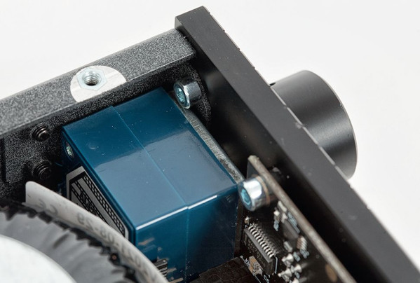

Do regulacji głośności wykorzystano tradycyjny, analogowy potencjometr – to niegdyś bardzo popularny „niebieski” Alps
Do regulacji głośności wykorzystano tradycyjny, analogowy potencjometr – to niegdyś bardzo popularny "niebieski" Alps.

Odrębnego komentarza wymaga CrossFeed. Już w najdelikatniejszym trybie Norm1 zauważalnie uspokaja. Z założenia bardziej naturalna stereofonia okazuje się tutaj węższa, ale bardziej trójwymiarowa, płynna, plastyczna i głębsza.
Jednocześnie trochę "siada" dynamika, dźwięk jest łagodniejszy. Wobec wcześniejszych harców można to odebrać z pewną ulgą albo jako stratę. Tyle że jest z czego tracić i brzmienie wcale nie robi się ospałe, a wyjście dźwięków ze środka głowy na pewno sprzyja długodystansowemu komfortowi.
Kolejne tryby konsekwentnie pogłębiają tak zaznaczone zmiany, scena organizuje się przed głową, coraz bardziej spójna i coraz… mniejsza, gaśnie też wigor, dźwięk staje się "towarzyszący", a nie absorbujący.
Zmuszony do wyboru jednej opcji na stałe, zdecydowałbym się na wyłączenie CrossFeed, aby cieszyć się niepowtarzalnym animuszem tego brzmienia. Jednak dostępność tego układu jest na pewno atutem, a nie problemem.
