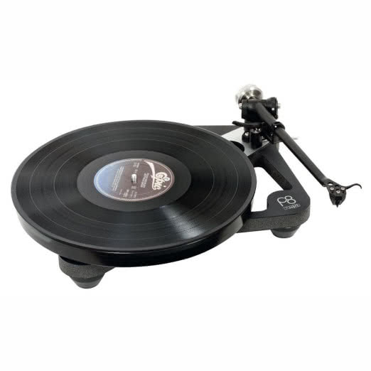

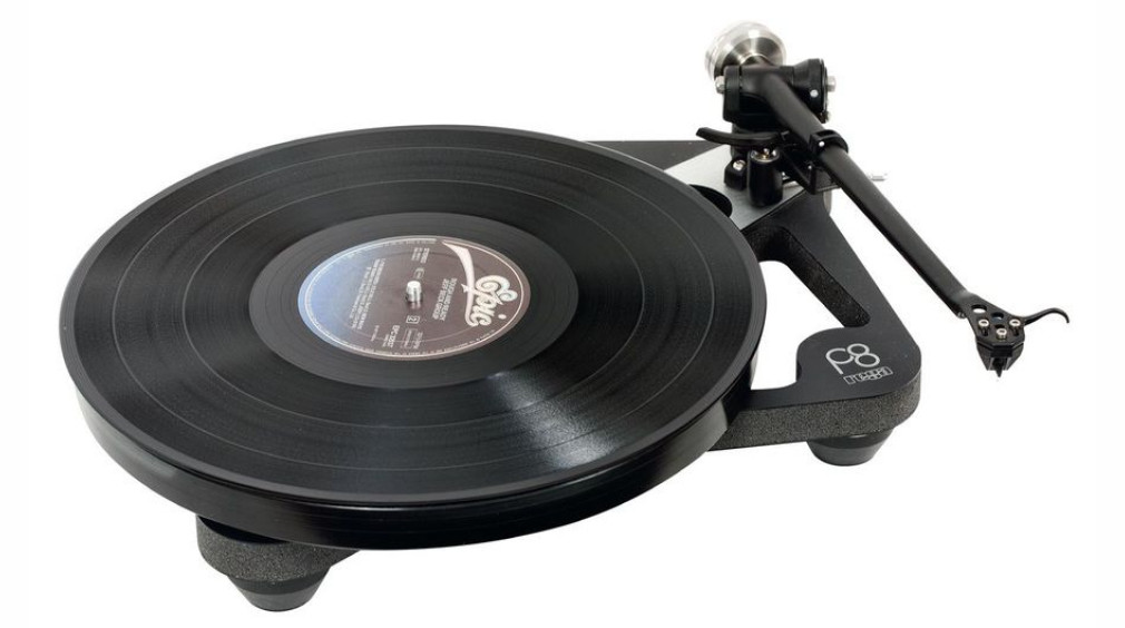

Rega Planar 8 - konstrukcja
Dotarł do mnie wielki, fantastycznie zabezpieczony karton, który wzbudził jednak czujność umiarkowanym ciężarem. Gramofon waży zaledwie 4,2 kg, co wynika z jego oryginalnej konstrukcji; nie ma ani masywnej plinty (jak w MoFi ULTRADECK+M), ani mechanicznych systemów odsprzęgających (jak w Thorensie TD1601).
Rega prezentuje unikalne, kontrowersyjne podejście do tej kwestii. Zdaniem jej konstruktorów, ciężkie gramofony akumulują i przenoszą dużą część energii (a więc drgań) na odtwarzaną płytę (a skuteczność tłumienia jest ostatecznie niewielka). Zdaniem firmy, lepszym rozwiązaniem są konstrukcje oraz materiały lekkie.
Podstawa gramofonu Rega Planar 8 wygląda jak cienkościenny szkielet, wykonano ją z poliuretanowego, piankowego rdzenia, który został "zaprasowany" pomiędzy górną i dolną warstwą laminatu HPL; w celu pewnego mocowania łożyska i ramienia dodano stalową klamrę. Talerz jest szklany i osadzony na mniejszym aluminiowym krążku subtalerza. Napęd jest przenoszony paskiem z osadzonego tuż obok silnika.

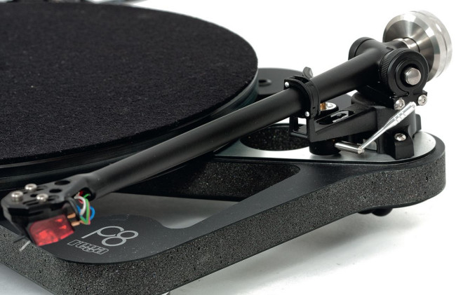

Rega to również uznany producent ramion gramofonowych, sprzedaje je przecież innym firmom. W Planarze 8 zainstalowano jedno z najlepszych, o oznaczeniu RB880. Ma ono standardową długość 9 cali, jest wyposażone w rurkę zwężającą się w kierunku (zintegrowanej) główki.

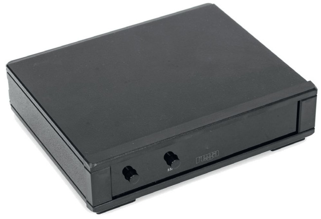

W pudełku z gramofonem znajdziemy dość typowy, ścienny zasilacz, ale to tylko jeden z elementów bardziej złożonego systemu. Kolejnym jest niewielka czarna puszeczka (w podobnych obudowach Rega umieszcza swoje przedwzmacniacze gramofonowe) będąca zewnętrznym sterownikiem umożliwiającym zmianę prędkości obrotowej i bardzo dokładną jej mikroregulację.
W większości przypadków ta ostatnia nie będzie konieczna (bo została przeprowadzona w fabryce), ale z czasem (postępujące zużycie mechaniczne np. paska) gramofon może wymagać korekty.

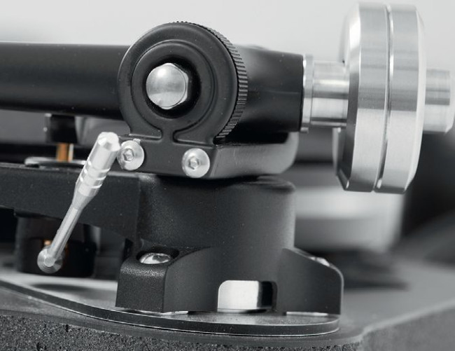

Siłę nacisku igły "doprecyzowujemy" umieszczonym z boku pokrętłem.

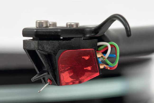

Ania Pro to jedna z najlepszych wkładek w ofercie Regi (wyżej jest jeszcze Apheta 3 i referencyjny Aphelion 2), formalnie wciąż oznaczona w katalogu jako nowość.
Pamiętajmy jednak, czas u Regi płynie raczej powoli, nowość pochodzi z początku 2020 roku...To rozwinięcie i udoskonalenie znanej już wcześniej wkładki Ania; też jednego z hitów Regi w zakresie jeszcze umiarkowanych cenowo wkładek MC.
Podczas gdy wielu producentów stosuje solidne, metalowe obudowy wkładek, Rega i w tym przypadku idzie pod prąd. Projektuje szczupłe, minimalistyczne chassis, które ma za zadanie głównie podtrzymywać delikatny (i jak podkreśla producent – bardzo lekki) generator.
Czytaj również: Jakiego typu wkładki są lepsze - MM czy MC?

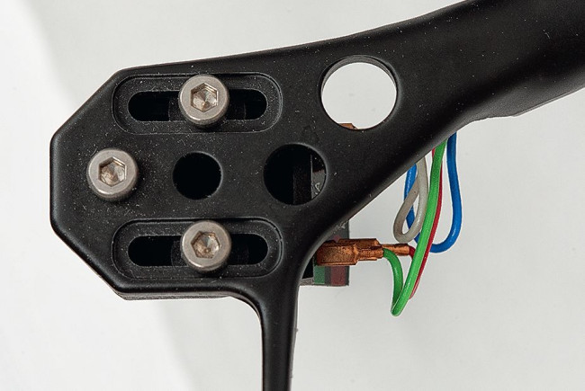

Sposobem Regi wkładka mocowana jest za pomocą trzech (a nie dwóch) śrub
Sposobem Regi wkładka mocowana jest za pomocą trzech (a nie dwóch) śrub.
Cewki poruszają się w polu wytworzonym przez magnesy neodymowe. Generator można zobaczyć przez wycięcia w chassis i czerwone, półprzeźroczyste osłony. Parametry elektryczne Ania Pro pozwalają podejrzewać, że sam generator, a może także obudowa, są podobne jak w podstawowej wersji – Ania.
Z całą pewnością inna jest igła. W modelu Ania zastosowano szlif eliptyczny, a w odmianie Ania Pro – wyrafinowany szlif Vital To prawdopodobnie jakaś odmiana (a może tylko nazwa własna) szlifu Micro Line. Zgadza się to zresztą z deklaracją o zdolnościach do precyzyjnego odczytu najdrobniejszych detali w zakresie najwyższych częstotliwości.
Napięcie wyjściowe jest typowe (0,35 mV) i wymaga standardowego obciążenia 100 Ω. Oczywiście Rega rekomenduje własne przedwzmacniacze, ale urządzenia innych firm, a także (z uwagi na przytoczone parametry) duża część układów wbudowanych w integry też sobie poradzi – z zastrzeżeniem specyficznego sposobu prowadzenia sygnału (co jest już kwestią ramienia, a nie wkładki).

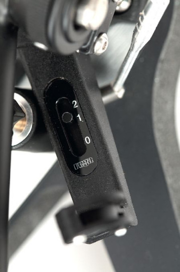

Do regulacji anti-skatingu służy nowoczesny i wygodny system z wyraźną podziałką.

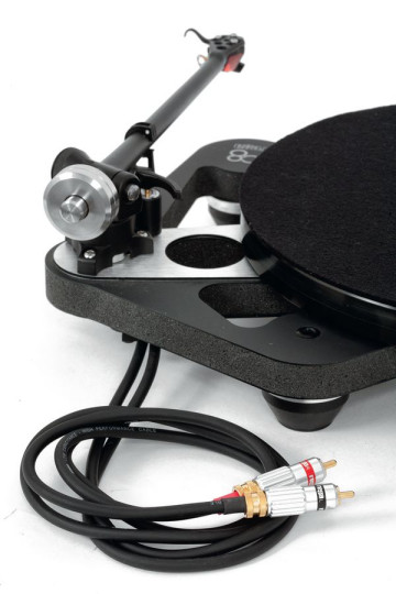

Rega nie montuje w swoich gramofonach dodatkowego trzpienia masowego, który ogólnie jest standardem. Może to być źródłem problemów – dokuczliwych przydźwięków.
Nie jest też tak, że gramofony Regi w ogóle nie mają "masy", bowiem w sprytny sposób wyprowadzono ją na zewnątrz, łącząc z zewnętrznym pierścieniem sygnałowych RCA.
Wszystko będzie dobrze, jeśli tylko przedwzmacniacz (albo np. wzmacniacz zintegrowany) będzie na taką specyfikę przygotowany. Jak można się domyślać, urządzenia Regi są skonstruowane odpowiednio do takich wymagań.

Podłączając gramofon do przedwzmacniaczy innych firm, możemy spotkać się z przydźwiękami. W razie czego można próbować wyprowadzić dodatkowy przewód masowy ze wzmacniacza i podłączyć go do jednego z metalowych elementów gramofonu (ramię, wsporniki); to mało eleganckie, ale może okazać się konieczne.
Kolejną szczególną cechą sprzętu Regi jest bezproblemowa integracja gramofonów z ramionami oraz wkładkami, bez potrzeby zanurzania się w szczegóły techniczne.
Rega stosuje bowiem unikalny system montażu wkładki do główki ramienia i posługuje się nim również w przypadku gramofonu Planar 8 i wkładki Ania Pro. Pomysł polega na rozwinięciu istniejącego standardu mocowania z dwoma śrubami o śrubę trzecią i tym samym trzeci punkt ustalający jednoznacznie pozycję wkładki względem ramienia (a jednocześnie płyty winylowej).

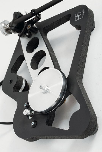

Szkieletowa plinta jest wykonana z nietypowych materiałów (pianka, laminat). Ideał Regi to niska masa i wysoka sztywność. W newralgicznych miejscach (łączenie łożyska i podstawy ramienia) konstrukcję wzmacnia metalowy most.
Tym samym odpuszczony jest nam proces żmudnej kalibracji i ustawiania optymalnej geometrii – wystarczy przykręcić wkładkę w proponowany sposób. Sprawa jest załatwiona również (a może przede wszystkim), gdy fabryczna wkładka się zużyje (lub uszkodzi) i trzeba będzie ją wymienić. Można to zrobić samemu bez specjalistycznych narzędzi i wiedzy, wystarczy odrobina wyczucia w podłączaniu przewodów.
Częścią trzypunktowego systemu Regi jest standardowy system mocowania dwupunktowego (na którym jest ono oparte). Oznacza to nie tylko kompatybilność ramienia w Planar 8 z wkładkami innych producentów, ale także wkładki Ania Pro z gramofonami innych firm. Możemy też w zestawie Rega Planar 8/Ania Pro zrezygnować z trzeciej, dodatkowej śruby i zmienić geometrię według własnego uznania.

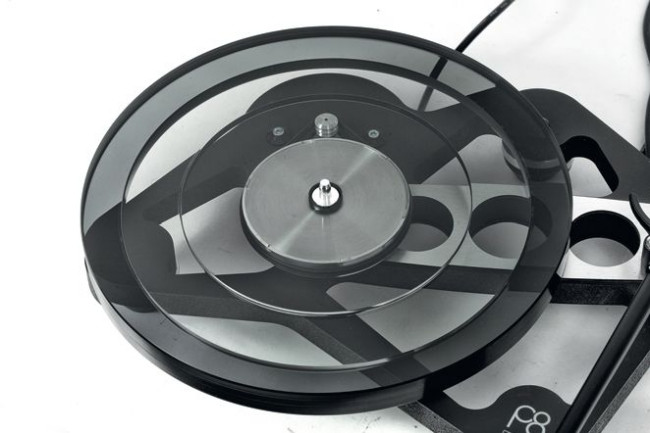

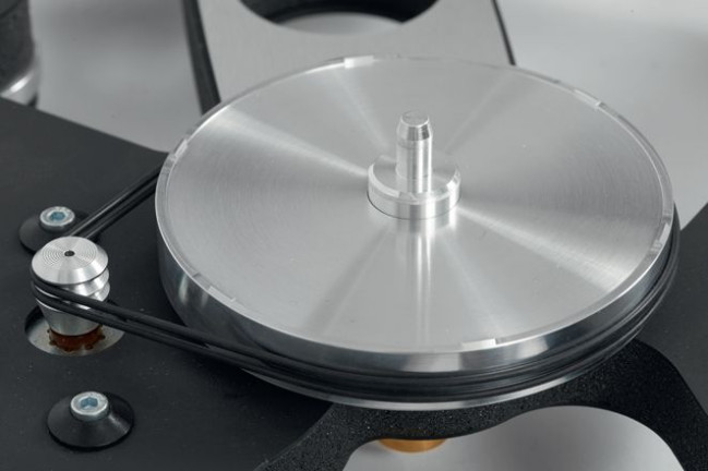

Napęd jest paskowy, z subtalerzem.
Niemal wszystkie elementy (także pasek napędowy) są już zainstalowane, wystarczy założyć talerz wraz z matą, wcisnąć krążek przeciwwagi i na wszelki wypadek zweryfikować nacisk igły.

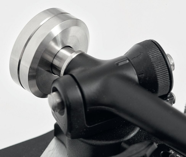

Wyjątkową cechą ramienia jest uproszczona regulacja, przeciwwaga jest tutaj zaledwie zgrubnym "balastem", a za precyzyjne ustalenie wartości odpowiada dodatkowy mechanizm, wyprowadzony pod kątem (mniej więcej) 90° względem rurki.
Czytelna skala sprawia, że system działa intuicyjnie, zaczynamy od wsunięcia krążka w określone miejsce (czytelne wskazówki są w instrukcji obsługi) i ustalenia precyzyjnej wartości nacisku igły pokrętłem. Oczywiście najlepszą precyzję zapewni waga.

Szklany talerz wizualnie pasuje do "przestrzennej" konstrukcji Planara.

W zestawie jest ścienny zasilacz, ale także bardziej elegancki sterownik napędu z funkcją zmiany prędkości obrotowej.
