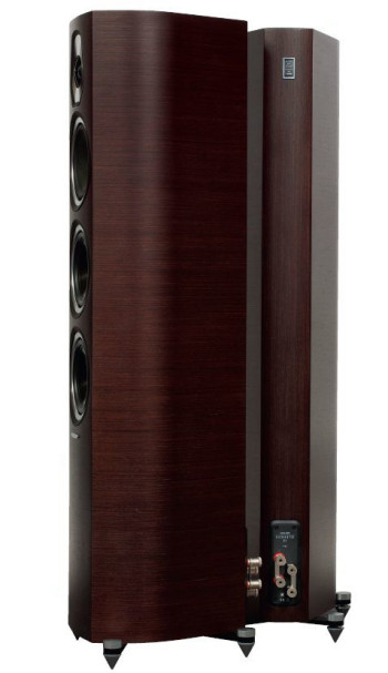

Wykonanie Najmniejsza kolumna wolnostojąca Sonusa serii Sonetto, ale i ona z układem trójdrożnym, z wyśmienitym średniotonowym w roli głównej. Obudowa w firmowym stylu "lute", eleganckie dodatki, duży wybór wersji kolorystycznych.

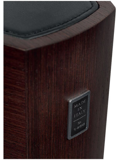

Dodatkowa tabliczka w górnej części tylnej ścianki eksponuje informację, że Sonetto wyprodukowano we Włoszech, indywidualny numer też zwiększa wiarygodność.
Nie jest to dokładnie taki sam profil, zarówno z perspektywy historycznej, jak i całej aktualnej oferty, jednak wyraźne odejście od prostopadłościanu stało się cechą... już słabo wyróżniającą Sonusa, bowiem wielu producentów też poszło tym tropem.
Mimo to razem z innymi elementami "lutniczy" kształt obudów pozostaje ważny i dostatecznie dobrze określa charakter konstrukcji Sonusa, chociaż znika w najtańszej serii Lumina ze względu na koszty.
Delikatną, ale ważną akustycznie cechą jest wypukłość przedniej ścianki. Ponadto zanim obudowa zacznie się zwężać ku tyłowi, najpierw się rozszerza, co nie tylko zmniejsza ostrość pionowych krawędzi, ale przede wszystkim pozwala "uchwycić" odpowiednią objętość obudowy.

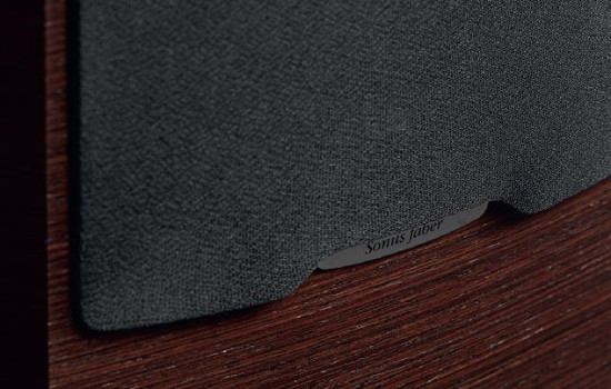

Im drobniejsze akcenty, tym smaczniejsze... Włosi są w tym mistrzami. Delikatne podcięcie maskownicy odsłania znaczek z nazwą firmy.

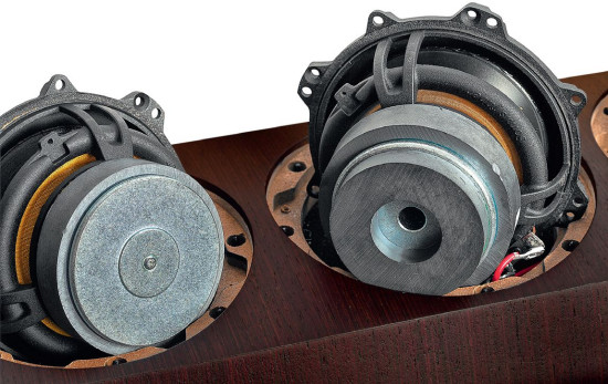

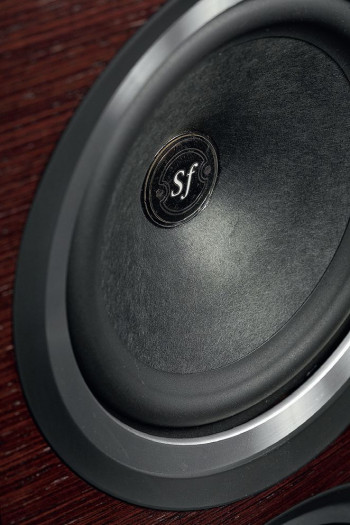

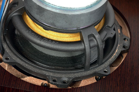

Głośnik średniotonowy (z lewej) i niskotonowe (jeden z nich z prawej) mają takie same kosze, ale wszystkie pozostałe elementy są już różne. Niskotonowe mają m.in. większe i wentylowane centralnie układy magnetyczne
Coraz częściej spotykamy nie tylko układy dwuipółdrożne, ale i trójdrożne z tak niewielkimi przetwornikami, co do pewnego stopnia może wydawać się nieracjonalną "sztuką dla sztuki".
Większe niskotonowe lepiej uzasadniają zastosowanie układu trójdrożnego, skoro 15-cm mogą przetwarzać również średnie częstotliwości... Ale nie wszystkie.
O ile 15-cm przetwornik zastosowany w FS407 jest uniwersalny (nisko-średniotonowy), to w Sonus faber Sonetto III niskotonowe i średniotonowe różnią się bardzo wyraźnie i zgodnie z przeznaczoną im rolą.
Jeżeli chcemy połączyć zalety układu trójdrożnego, wynikające z przetwarzania tylko średnich częstotliwości przez wyspecjalizowany przetwornik, ze szczupłą sylwetką, to mamy do wyboru: zastosowanie dużego głośnika niskotonowego na bocznej ściance albo kilku mniejszych na froncie, co generalnie jest rozwiązaniem "bezpieczniejszym" akustycznie i marketingowo.
Czytaj również: Co to jest membrana bierna i jakie pełni funkcje?
Sonus zażyczył sobie nawet przygotowania swojej nazwy w odlewie kosza. Celulozowa membrana średniotonowego nie jest powlekana od frontu, ale częściowo (przy górnym zawieszeniu) od tyłu.

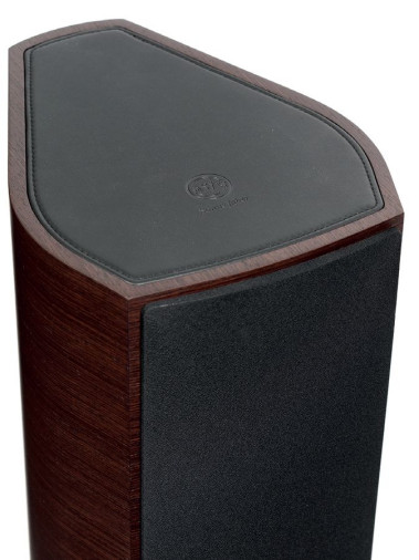

Górną ściankę pokryto skórą z wyraźnym obszyciem przy krawędziach. Maskownica jest oczywiście utrzymywana przez zatopione we froncie magnesy.

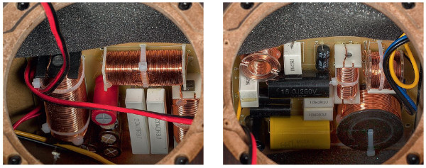

Zwrotnica jest rozbudowana zarówno ze względu na układ trójdrożny, filtry wyższego rzędu, jak też dodatkowe obwody linearyzujące impedancję.

Kluczowy jest głośnik średniotonowy - taki sam we wszystkich wolnostojących Sonetto - z membraną wykonaną z celulozy, z domieszkami innych włókien naturalnych.
Chociaż pierwsze Sonusy nie miały membran celulozowych (ale polipropylenowe), to od początku dewizą firmy było naturalne brzmienie pochodzące z obudów wykonanych z naturalnych surowców, czyli drewna.
Drewniane klepki zostały zastąpione przez MDF, ale na charakter brzmienia w jeszcze większym stopniu wpływa przecież materiał membran, a tutaj nie znajdziemy niczego bardziej naturalnego niż celuloza i jedwab (w kopułkach wysokotonowych).
Dlatego już dawno temu średnimi tonami zajęły się u Sonusa membrany celulozowe; chociaż w niskobudżetowych seriach (Venere, Chameleon i Principia) producent szedł przez jakiś czas na kompromis (polipropylen), to wycofał je, a celuloza jest teraz nawet w najtańszych Lumina, i niech tak już zostanie.
Czytaj również: Co to jest głośnik koncentryczny?

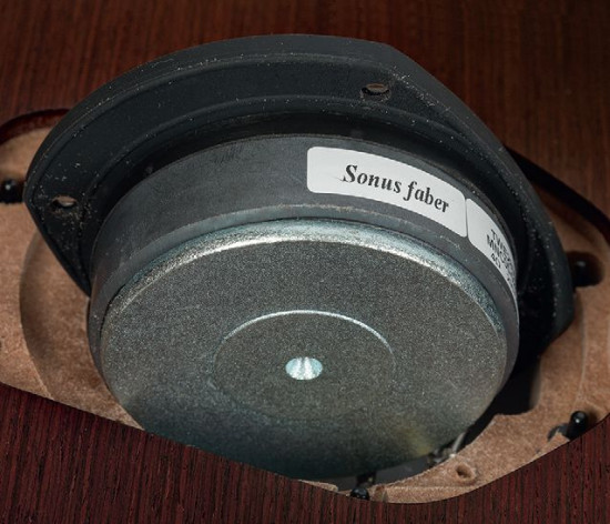

Małe rozczarowanie – wysokotonowy w Sonetto VIII miał magnes neodymowy, a tutaj widzimy „zwykły”, ferrytowy, bez komory wytłumiającej.

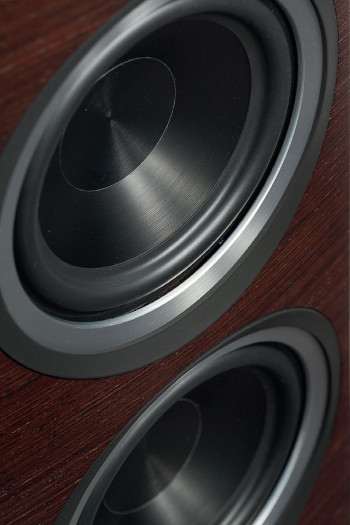

Głośniki niskotonowe mają membrany aluminiowe. Chociaż można to widzieć jako kompromis, to już niewielki. Można też uznać za rozsądny wybór - z punktu widzenia podstawowych parametrów najważniejsza dla membrany niskotonowej jest sztywność, a nie sposób rozpraszania rezonansów. Zresztą membrany aluminiowe nie są czymś nowym w konstrukcjach Sonusa, pracują na basie również w najdroższych modelach.
Kosze głośników niskotonowych i średniotonowego są nowoczesnymi odlewami z wyprofilowanymi ramionami, zaufanie budzą też duże układy magnetyczne, bo Sonetto to nie tylko wysmakowany styl, ale i solidna technika.

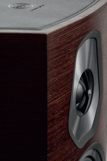

Głośnik wysokotonowy to też membrana naturalna - jedwabna kopułka, z dodatkiem DAD - własnym rozwiązaniem Sonusa, polegającym na punktowym "dotknięciu" wierzchołka kopułki przez malutki stożek na cienkim wysięgniku. Nie pełni on funkcji soczewki akustycznej (w każdym razie nie takie jest jego podstawowe zadanie), co można by podejrzewać przywołując elementy spotykane przed kopułkami metalowymi.
Czytaj również: Czy obudowa z membraną bierną to obudowa zamknięta?

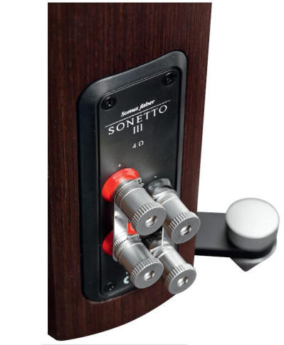

Oryginalna kompozycja gniazda przyłączeniowego może wynikać ze szczupłości miejsca na tylnej ściance albo z konsekwencji w robieniu wszystkiego "po swojemu". Oryginalny jest też dopisek, że Sonetto III są 4-omowe... Ciekawe, że wielu producentów unika "przyznania się" do 4-omowej impedancji, nawet w informacjach podawanych "drobną czcionką na ostatniej stronie", z obawy przed alergicznymi reakcjami niektórych klientów. Sonus odważnie wychodzi temu naprzeciw, a my mu pomożemy – zdecydowana większość współczesnych kolumn jest 4-omowa, a zdecydowana większość wzmacniaczy nie ma z tym problemu.
Tutaj chodzi o mechaniczne unieruchomienie wierzchołka kopułki i wytłumienie jego okolic, które mają tendencję do pracy w przesuniętej fazie względem zewnętrznej części kopułki prowadzonej przez cewkę.
To rozwiązanie pośrednie między konwencjonalną, "wolną" kopułką a przetwornikiem pierścieniowym. Celem jest uzyskanie bardziej liniowej i wyżej sięgającej charakterystyki, bez pogorszenia charakterystyk kierunkowych.
Kopułka ma średnicę 29 mm a Sonus wspomina, że dostarczył je niemiecki specjalista DKM - to jednak producent tzw. części miękkich, więc od niego pochodzi sama membrana (prawdopodobne, że również średniotonowa), a nie cały przetwornik wysokotonowy.

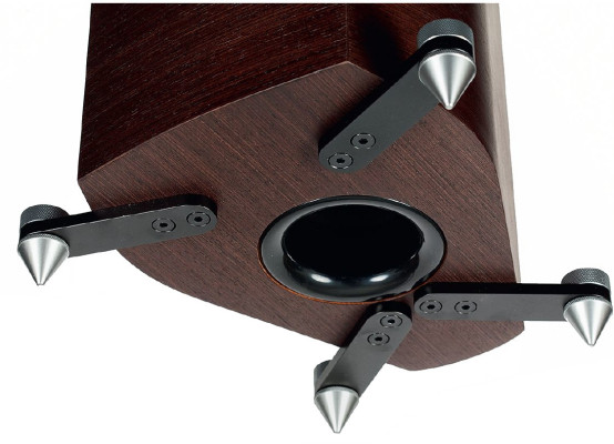

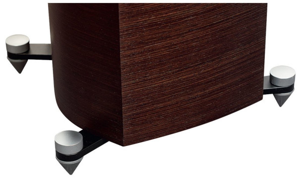

Sonetto są dobrze ustabilizowane szerokim rozstawieniem punktów podparcia. W tej klasie kolumn nie spotyka się już "zwykłych" kolców, ale masywne stożki.

Obudowa pracuje jako system rezonansowy bas-refleks (z wyjątkiem wydzielonej, zamkniętej komory średniotonowego), z otworem (i tunelem) wyprowadzonym przez dolną ściankę.
Wygląda to zupełnie normalnie (taka lokalizacja otworu jest przecież już od wielu lat bardzo popularna), poza wyprofilowaniem ujścia okrągłego tunelu nie ma tutaj żadnych "wynalazków" (jak w Elacu), mimo to producent kwalifikuje Sonetto (wszystkie modele) do grupy konstrukcji wyposażonych w "Stealth reflex" - bas-refleks o lepszych charakterystykach, rozwiązanie z listy najważniejszych fi rmowych patentów.
O ile np. w konstrukcjach Olympica forma otworu jest faktycznie nietypowa (jakie to przynosi skutki, to już inna sprawa), o tyle tutaj trudno dostrzec jakąś innowację. Przy czym wcale nie należy się tym martwić!
Dobre działanie bas-refleksu opiera się przede wszystkim na wysokiej jakości przetwornikach, optymalnej objętości i strojeniu do właściwej częstotliwości, przy zachowaniu odpowiedniej powierzchni otworu.
Czytaj również: Na czym polega niesfazowanie kolumn i jaki jest jego wpływ na charakter brzmienia?
Odpowiednia wysokość stożków jest też potrzebna do przygotowania prześwitu pod dolną ścianką, który pozwala na ujście fali z otworu bas-refleks. Ale jeżeli prześwit ten będzie niewielki... to może stać się dalszym ciągiem tunelu, to obniży częstotliwość rezonansową przez dodanie masy drgającej.
Dodatkowe zabiegi, jak wyprofilowania i egzotyczne kształty wylotu, mają już znaczenie drugorzędne. Duży wylot o średnicy (w świetle) 7 cm, wystarczający dla pary 15-cm niskotonowych, ma wyprofilowanie, a wystające poza obrys obudowy nóżki są dostatecznie wysokie, aby zapewnić swobodne ujście ciśnienia.
Kolejną techniką jest zwrotnica o topologii "paracross". Nie odnosi się to jednak do jej charakterystyk amplitudowych ani fazowych, lecz do umieszczenia niektórych elementów szeregowych po stronie "ujemnej", co ma zmniejszać czułość na zakłócenia pochodzące od fal radiowych. Na temat zasadniczych cech filtrowania producent się nie wypowiada, z pewnością nie są to filtry 1. rzędu, od jakich zaczynał Franco Serblin.

Głośnik średniotonowy zasługuje na ozdobienie firmowymi inicjałami umieszczonymi na płaskim korektorze fazy. Nie tylko celulozowa membrana, ale też wiele innych czynników prowadzi do uzyskania naturalnego brzmienia średnich tonów.

Membrany niskotonowych są aluminiowe i dodatkowo usztywnione przeciwpyłowymi nakładkami, ale silne układy magnetyczne mogą prowadzić i "kontrolować" większą masę drgającą.

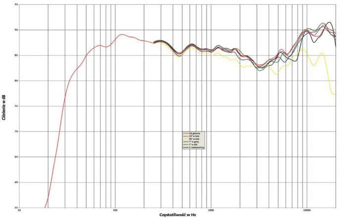

Najpierw spójrzmy na charakterystykę Sonetto III poza tym kontekstem. Widać często spotykane obniżenie "przejścia" między średnimi a wysokimi tonami, a także wyeksponowanie wysokich tonów ponad poziom średni, jednak dopiero powyżej 8 kHz.
Niskie częstotliwości, w kolumnach konkurentów wyraźnie wzmocnione, są tutaj "uniesione" tylko delikatnie i opadają już poniżej 100 Hz – jednak stopniowo, więc udaje się osiągnąć dość niską częstotliwość graniczną (względem poziomu średniego -6 dB przy 38 Hz).
Warto też zwrócić uwagę i docenić, że w obniżeniu przy ok. 3 kHz, związanym z częstotliwością podziału, charakterystyki zmierzone pod różnymi kątami w płaszczyźnie pionowej nie rozchodzą się, przesunięcia fazowe "zbilansowano" tak, aby wypadkowa charakterystyka była stabilna, za co chwalimy zresztą wszystkie kolumny tego testu. Integracja sekcji niskotonowej i średniotonowej jest fazowo idealna (co wiemy też z innych pomiarów).
Producent deklaruje pasmo 42 Hz – 25 kHz bez podania tolerancji decybelowej, wg naszego pomiaru od 42 Hz możemy utrzymać się w ścieżce +/-3 dB, jednak do 8 kHz. Maskownica wprowadza lekkie osłabienia przy 7–8 kHz i 12 kHz. Trudno przesądzić, czy można je zlekceważyć, czy trzeba ją zdjąć.
Charakterystyka Sonetto III nie jest zasadniczo inna niż charakterystyki Sonetto V i VIII, jednak różni się od nich w stopniu większym niż one między sobą i w sposób wskazujący, że różnice te wynikają nie tylko z innej sekcji niskotonowej, ale też nieco innego przeprowadzenia podziału (i łączenia) głośnika średniotonowego z wysokotonowym.
Powtarza się wzmocnienie wysokich tonów, natomiast obniżenie przy ok. 3 kHz jest w Sonetto III nieco szersze – obejmuje też 4 kHz, co może mieć związek z nieco wyższą częstotliwością podziału (3,25 kHz vs 3 kHz w Sonetto V i VIII). Działanie nieco innych fi ltrów w Sonetto III widać też przez pryzmat charakterystyki impedancji – innego kształtu "górki" w okolicach 3 kHz.
Słabszy zasięg niskich częstotliwości (w porównaniu z Sonetto V i VIII) jest zrozumiały wobec mniejszej konstrukcji i jej przetworników niskotonowych, ale warto przypomnieć, że większe Sonetto były pod tym względem wyśmienite: VIII sięgały spadkiem -6 dB do 26 Hz, a V do 32 Hz, przy czym aż do 40 Hz utrzymywały średni poziom z całego pasma. Firmowe dane nie "przewidują" aż takich różnic.
Czułość Sonetto III jest niższa niż większych Sonetto – 88 dB wobec 90 dB, jednak nie ma co narzekać (raczej należy bić brawo Sonetto V i VIII). Natomiast, co ciekawe, moc znamionowa wg firmowych danych nie jest niższa, chociaż określana w nietypowy sposób: dla wszystkich Sonetto ma to być 22 V, co przy 4-omowej impedancji oznacza tylko 120 W... chociaż "sugerowana moc wzmacniacza" ma zawierać się w granicach 50–250 W dla Sonetto III i 50–300 W dla Sonetto V i VIII.

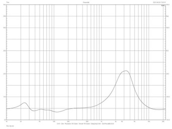

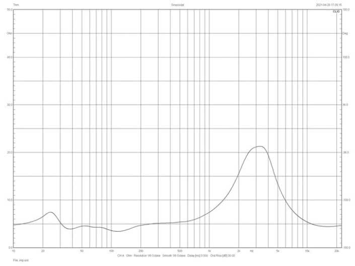

Producent dzielnie i uczciwie przyznaje, że Sonetto (wszystkie) mają impedancję znamionową 4 Ω, co wynika z 3,5-omowego minimum przy ok. 110 Hz.
Utemperowanie niskich częstotliwości może mieć związek z linearyzacją impedancji w zakresie górnego wierzchołka bas-refleksowego (był pewnie przy ok. 60 Hz), również dolny jest niewysoki (przy 23 Hz). Podobny zabieg zastosowano w większych Sonetto, skomplikowana zwrotnica ma więc tutaj do wykonania dodatkowe zadania.
